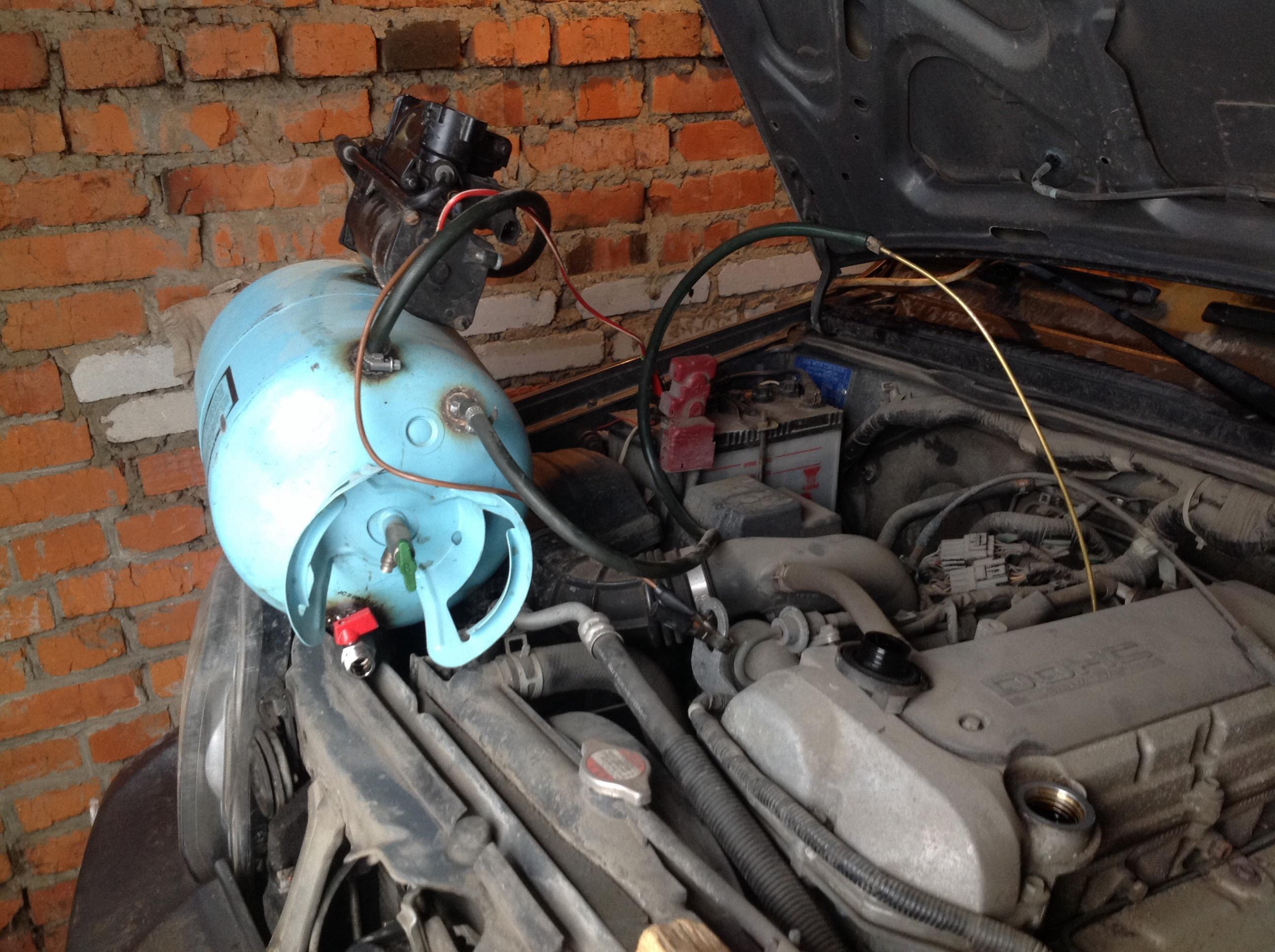

масло я заливаю во время вакумирования обыкновенным одноразовым шприцем, фреон частично можно откачать( если компрессор работает) соединив контур высокого давления с ёмкостью для фреона, ухудшив охлаждение конденсатора и улучшив охлаждение ёмкости ( обмотав тряпкой и поливая водой), так удаётся откачать примерно три четверти хладогента. А это мой самодельный вакумный насос с ёмкостью для сбора отработанных жидкостей, а если шланги переставить то и аэрографом рисовать можно ...
