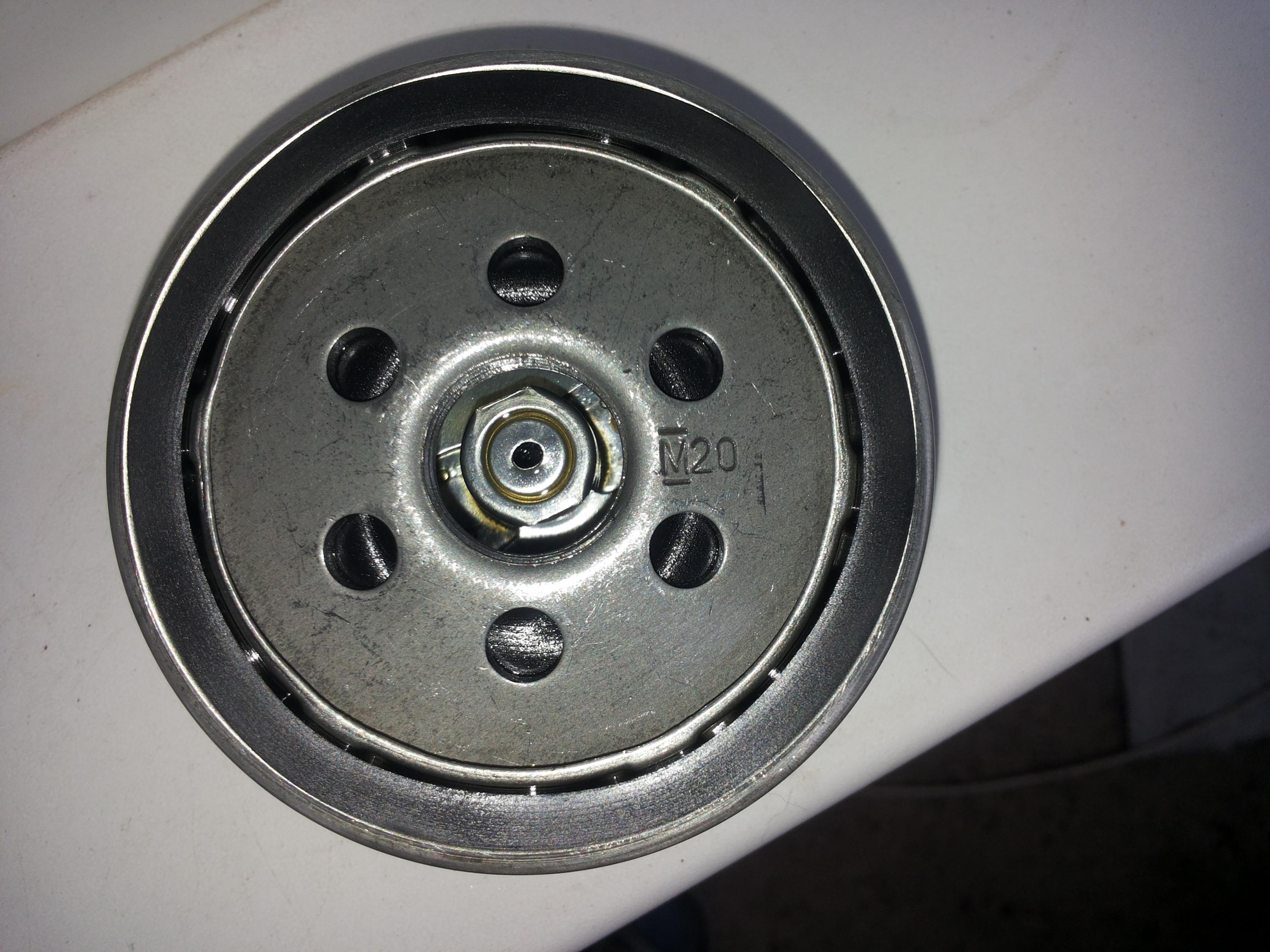

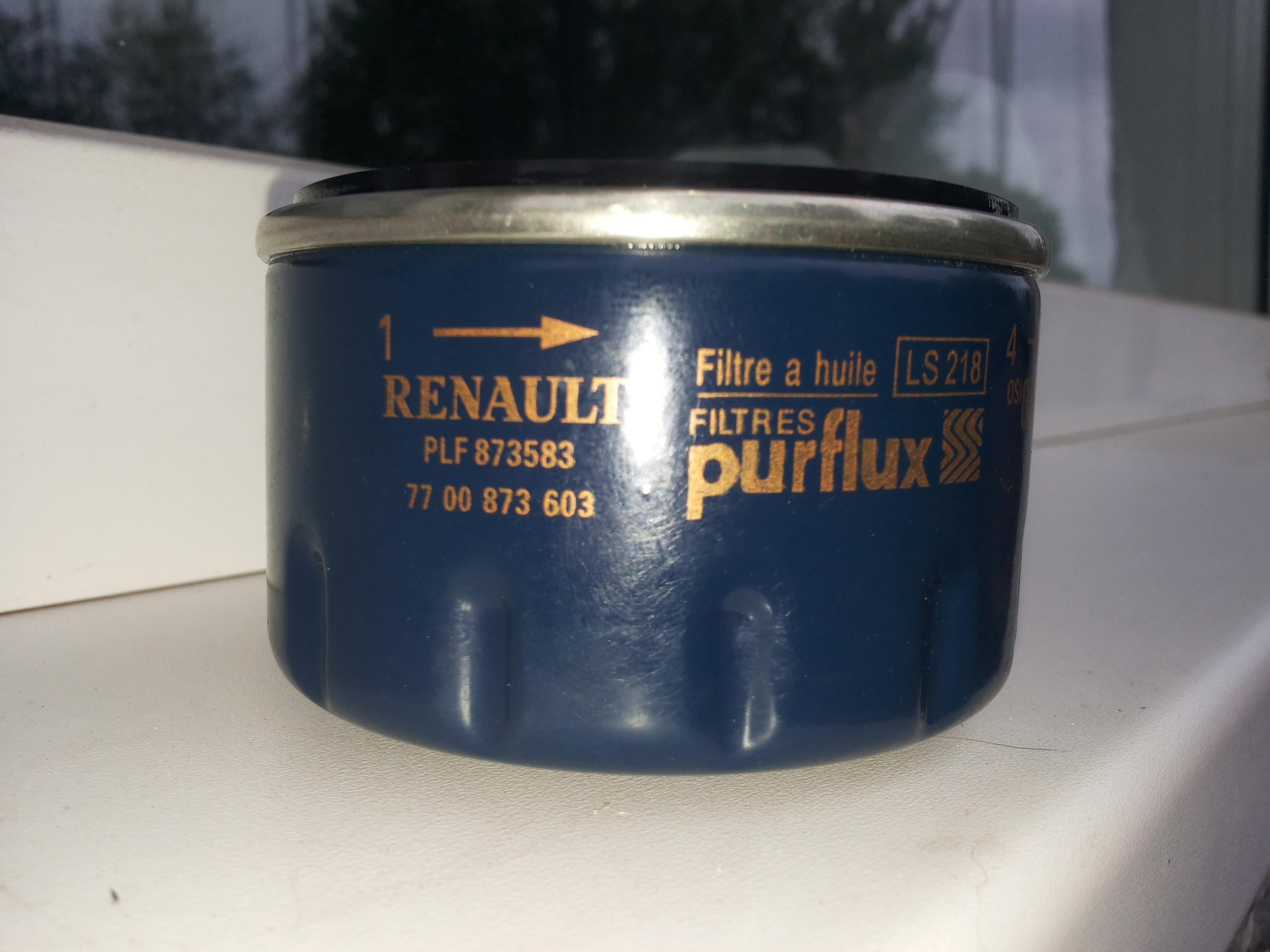

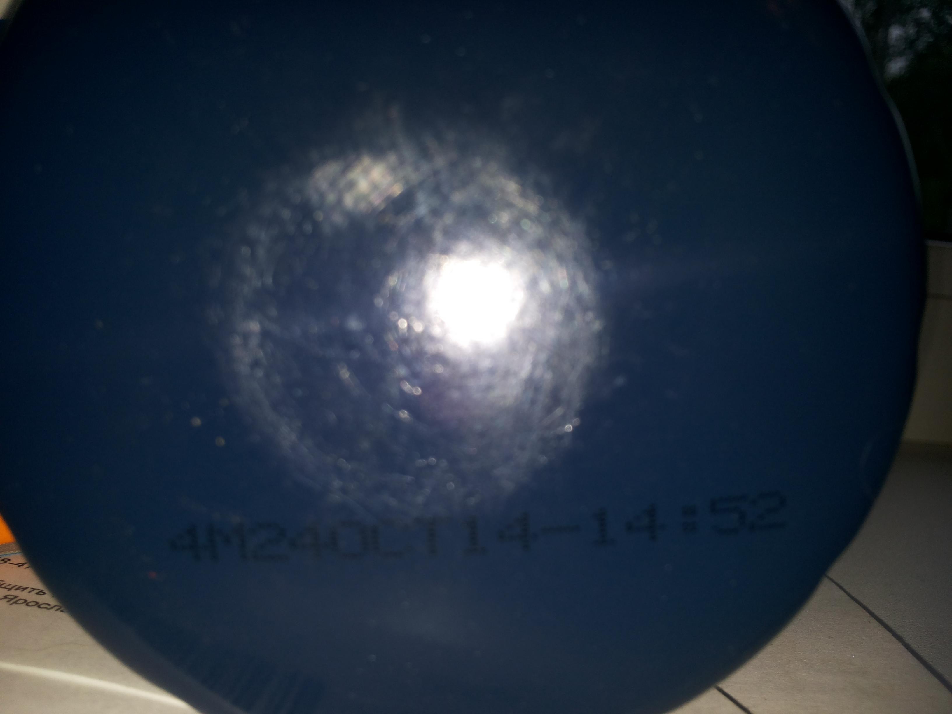

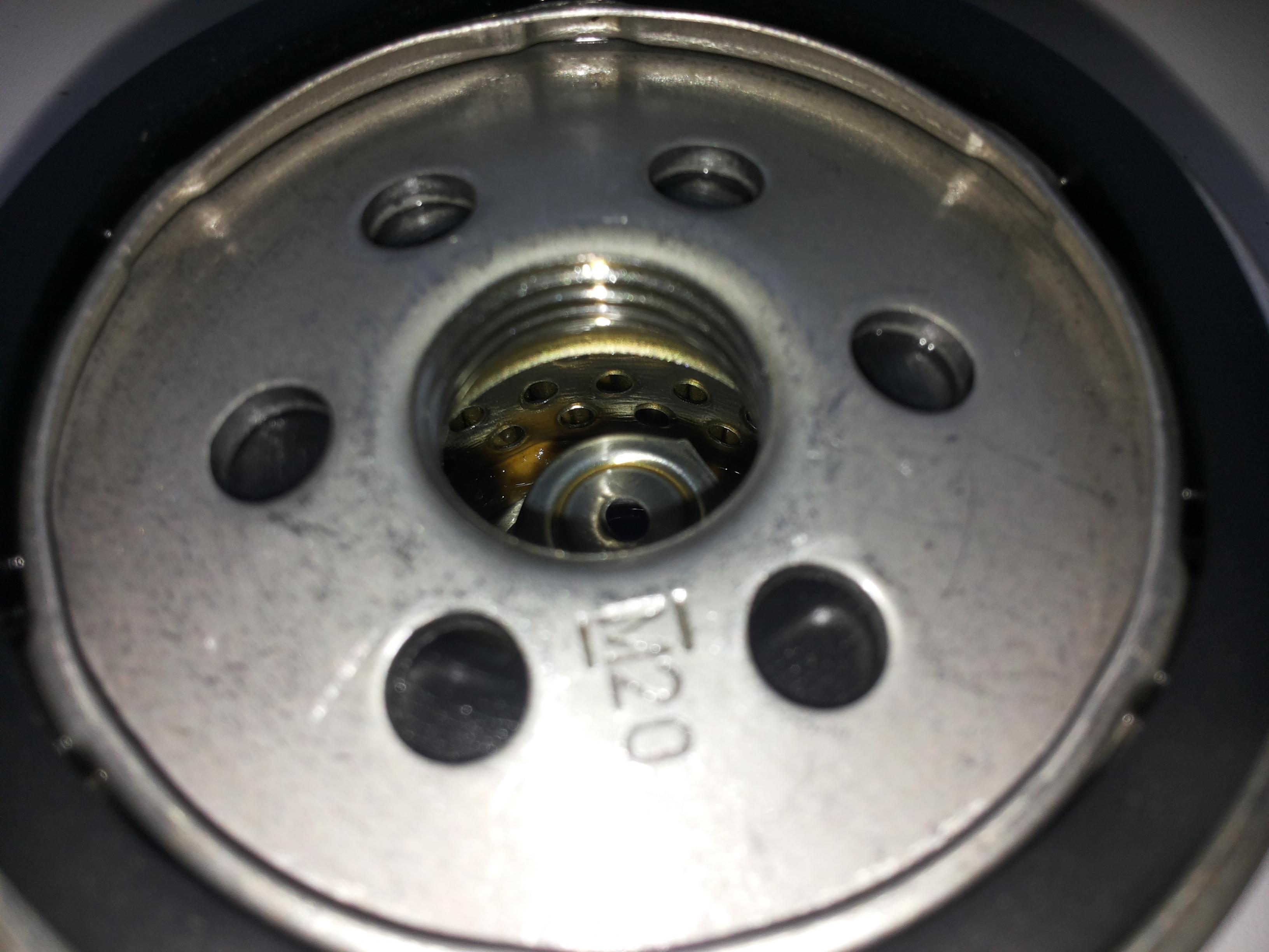

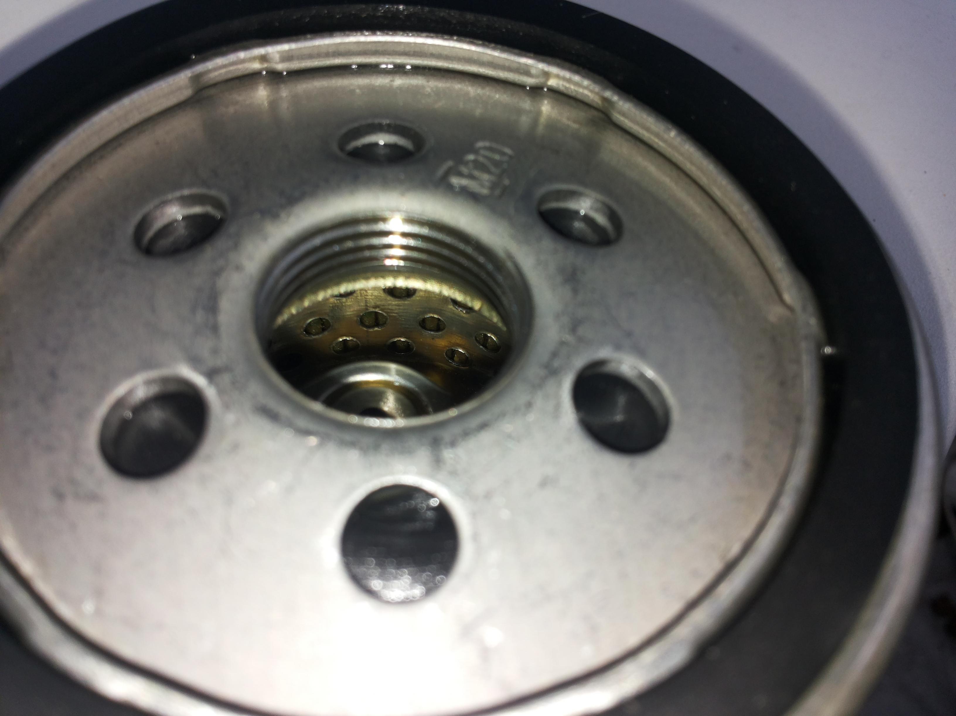

ВНИМАНИЕ!!! Оригинальные масл.фильтры рено подделка!
Купил в инет магазине оригинальный фильтр (7700274177) в упаковке рено,поставил без капли сомнения,но заметил что на холодную лампа масла тухла тока через 2 сек.после заводки двигла,почитал эту ветку и прикупил новый но не оригинальный а purflux LS932,он же 8200 768 913 ,выкрутив старый недельной давности оригинальный фильтр О Боже приглядевшись обнаружил что бумага уложена гармошкой а не зигзагом,металлическая сетка с отверстиями как будто гвоздем наколота и обратный клапан иhttp://www.dusterclubs.ru/vb/attachm...&d=1436170960з черной резины весь сморщенный.Новый утановленный purflux LS932(бумага зигзагом,обр клапан белый силиконовый,мет.сетка блестящая с частыми ровными отверстиями) работает как часы.
Фото оригинал-ПОДДЕЛКА
