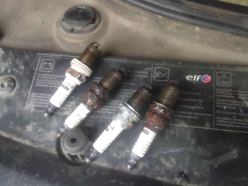

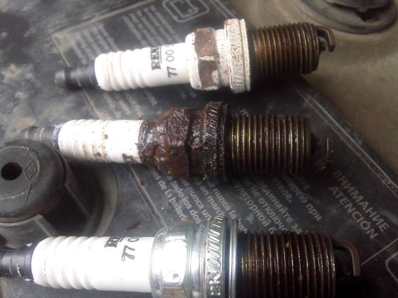

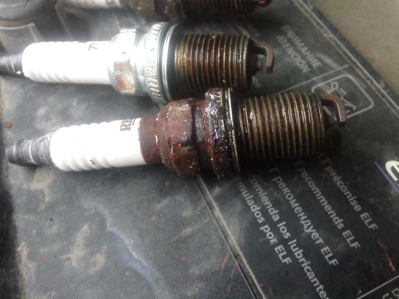

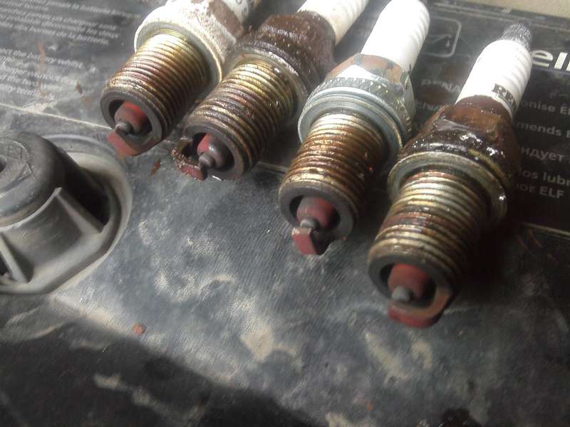

Свечи решил повыкручивать для профилактики, два года назад на ТО их заменили.
Ездил на 92 - 95 бензине, последнее время только а 95-м:
Зазор был 1 мм., подогнул до 0,9.

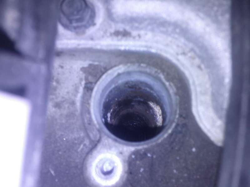

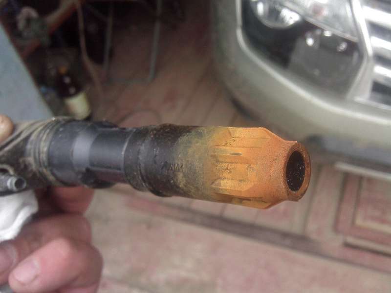

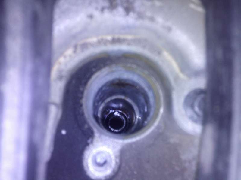

Видимо от того, что поливал двигатель водой, прошлым летом да и неделю назад, получается она там не испаряется и долго стоит. Часть даже в цилиндр стекла..

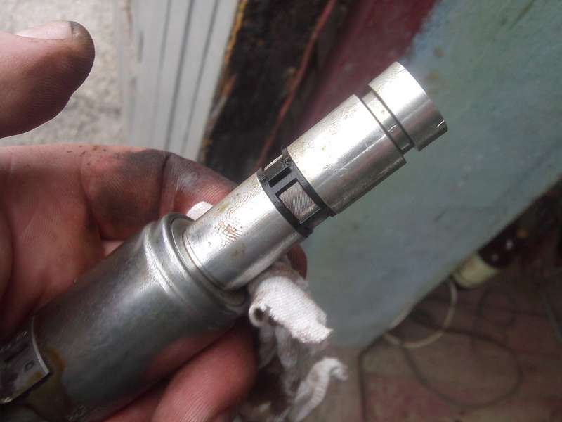

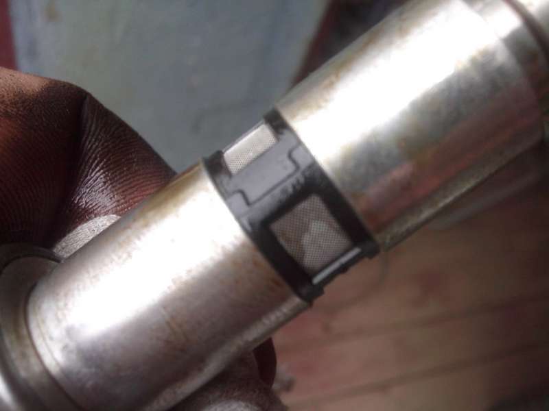

Пришлось снять этот перепускной маслоклапан, как видно замочек на фильтросеточке не был застёгнут:
