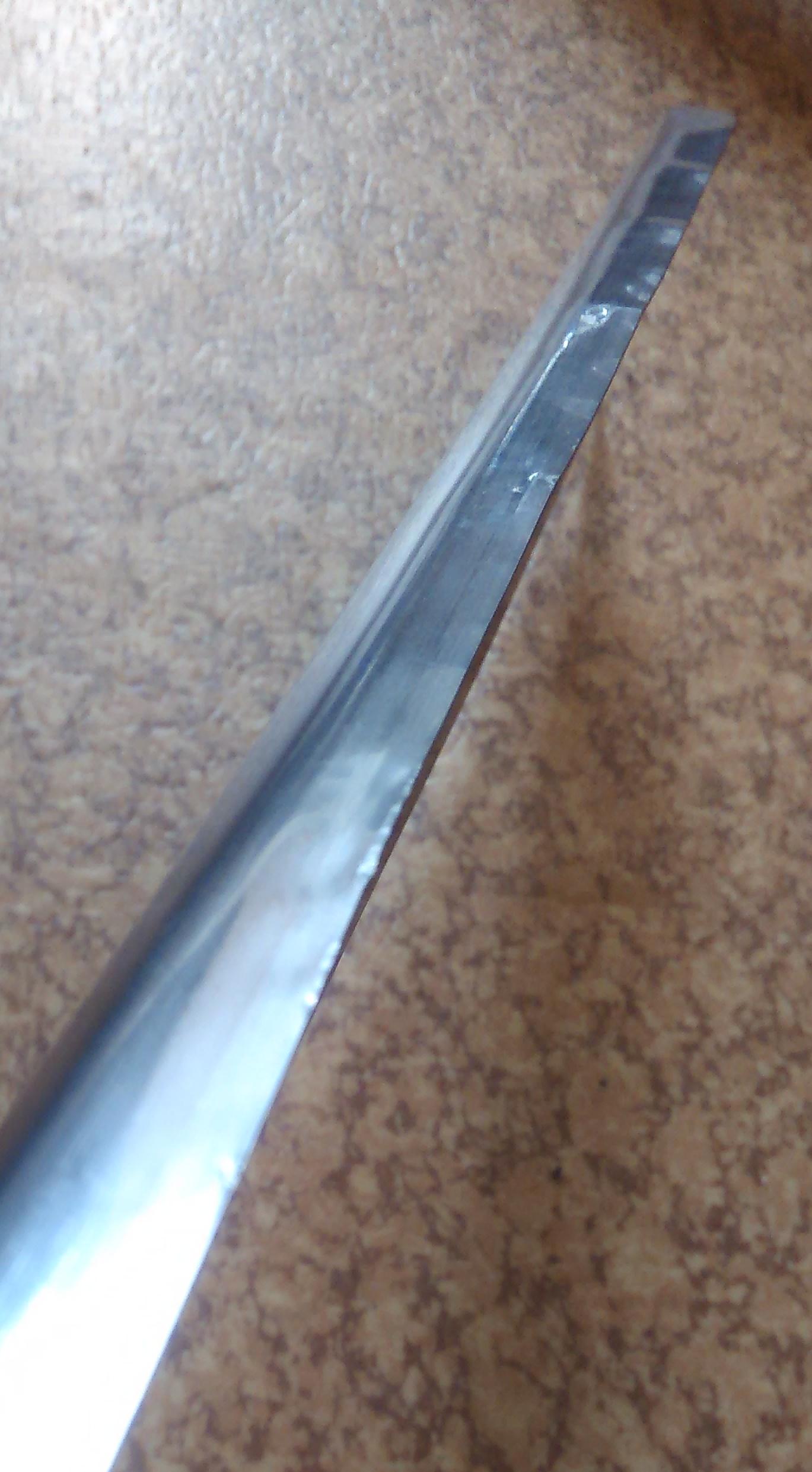

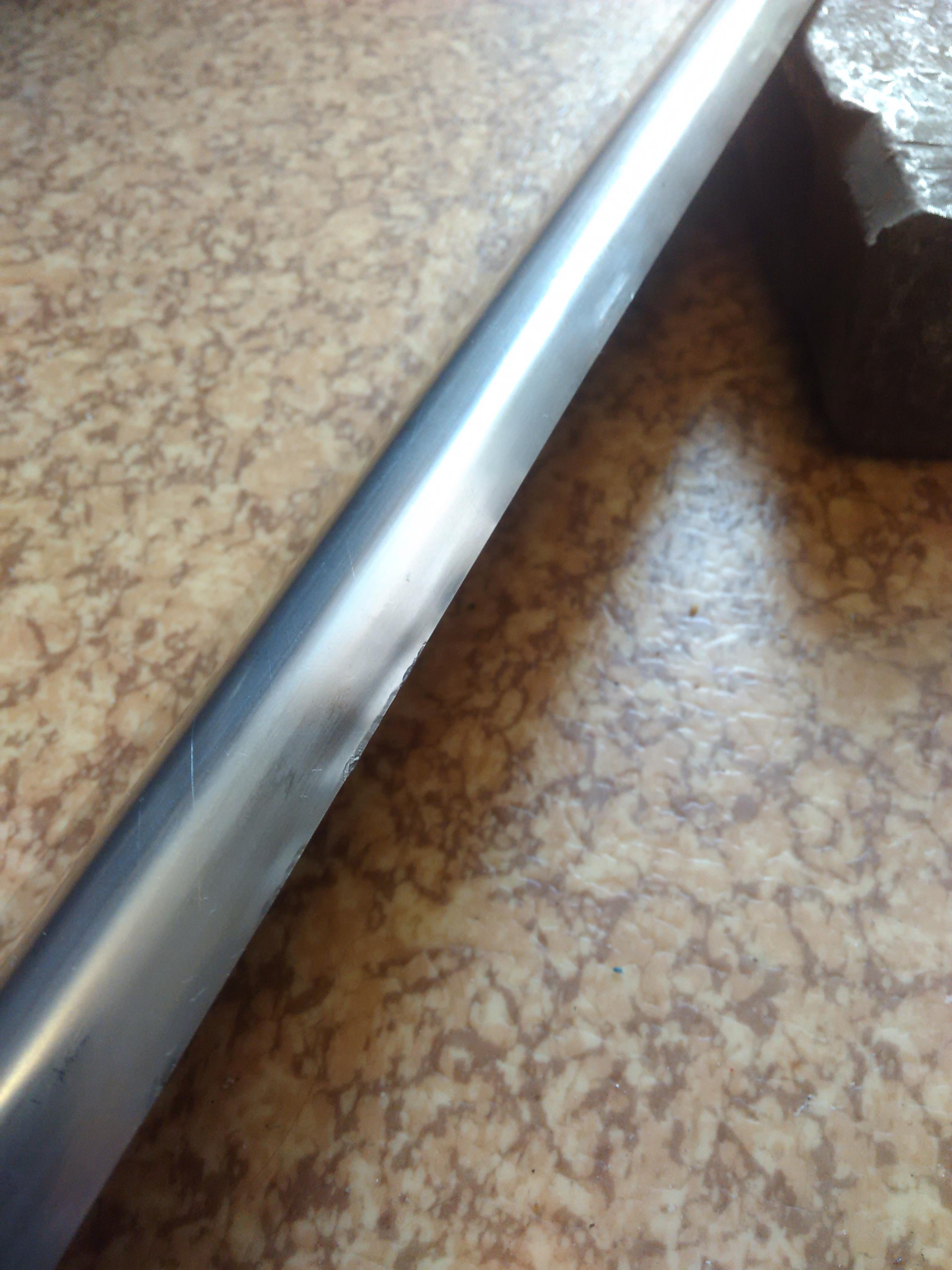

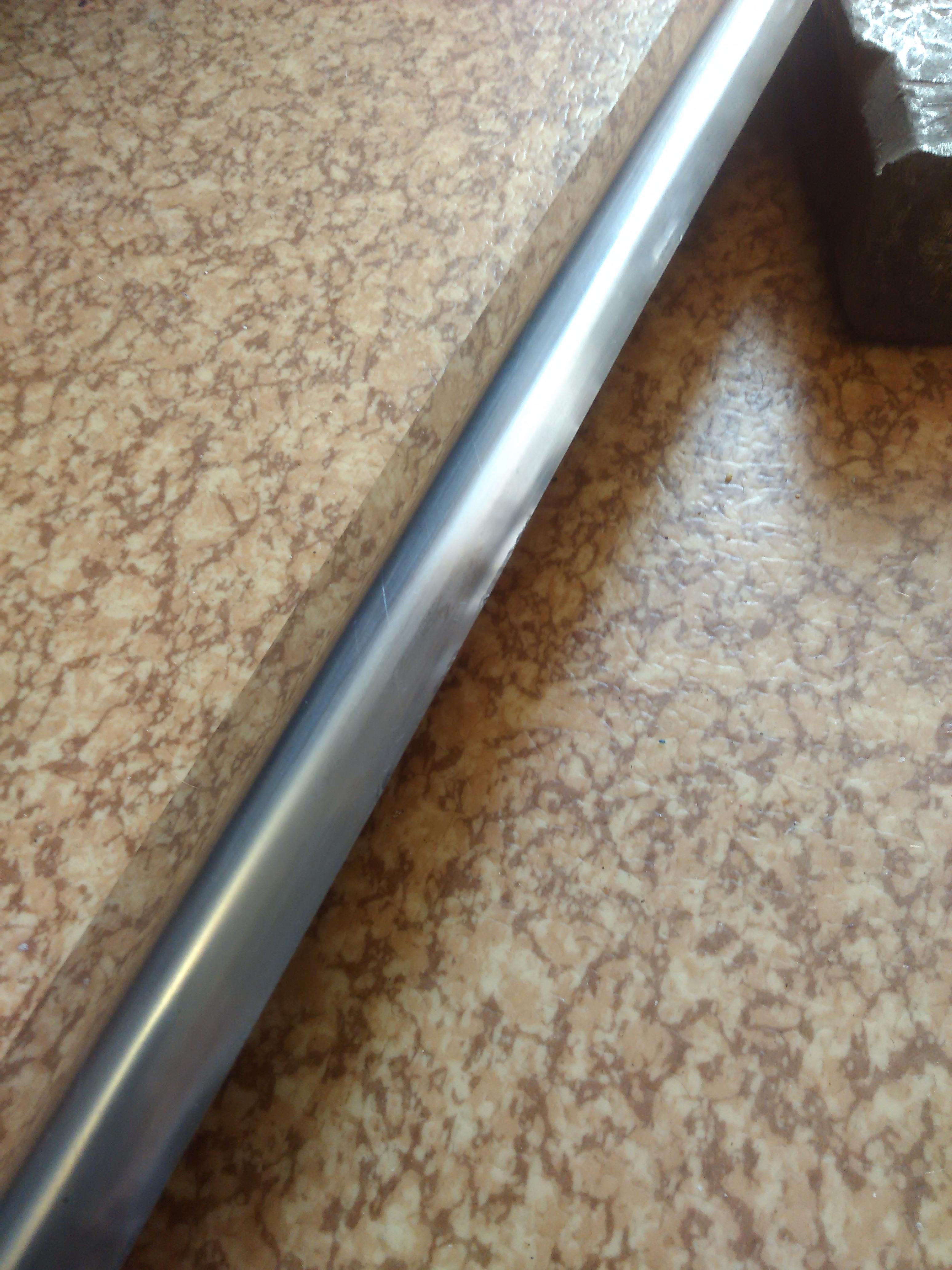

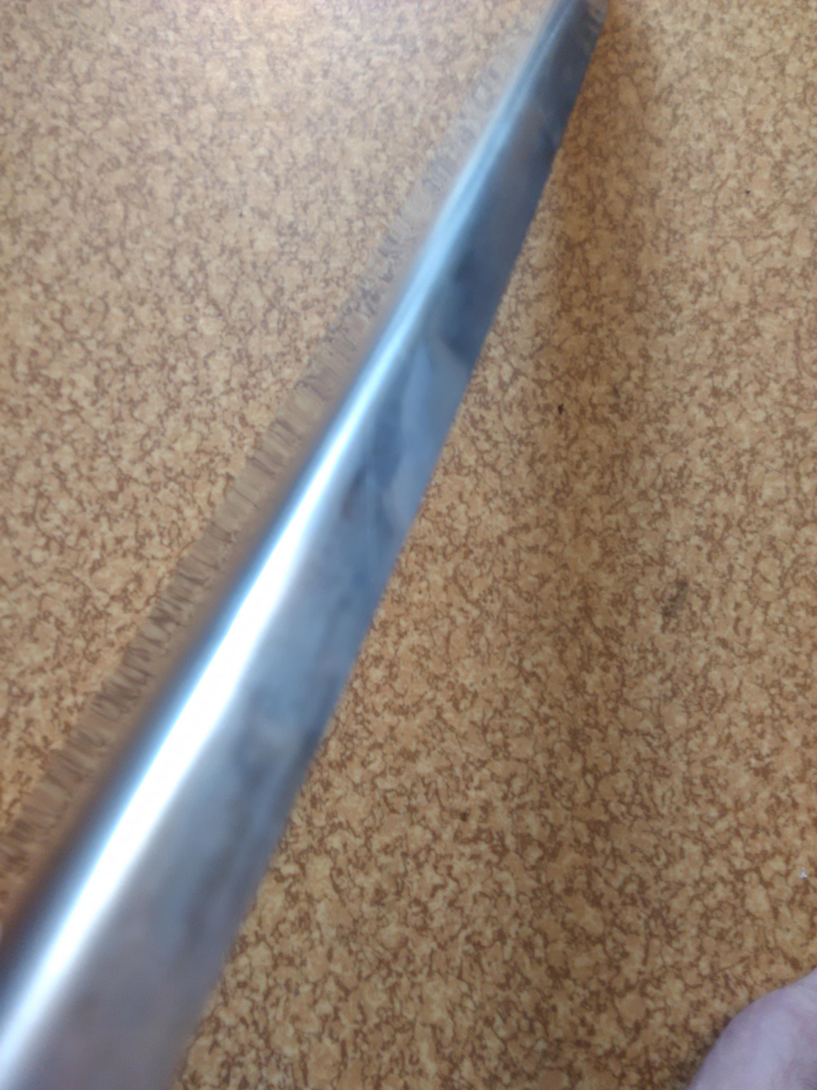

Как обещал, фото.Скажу сразу,сделать фото сложно,на фото выглядит ужасно,что не является действительностью.Так "видит" объектив с бликами, добавляет разных артефактов, т.д. Постарался под разным углом...Дефекты-выбоинки и вмятинки,если что... От быстрой "правки" выколоткой/зубильцем при изготовлении...(что именно на фото, подписано)
Подгонка,что сделал.

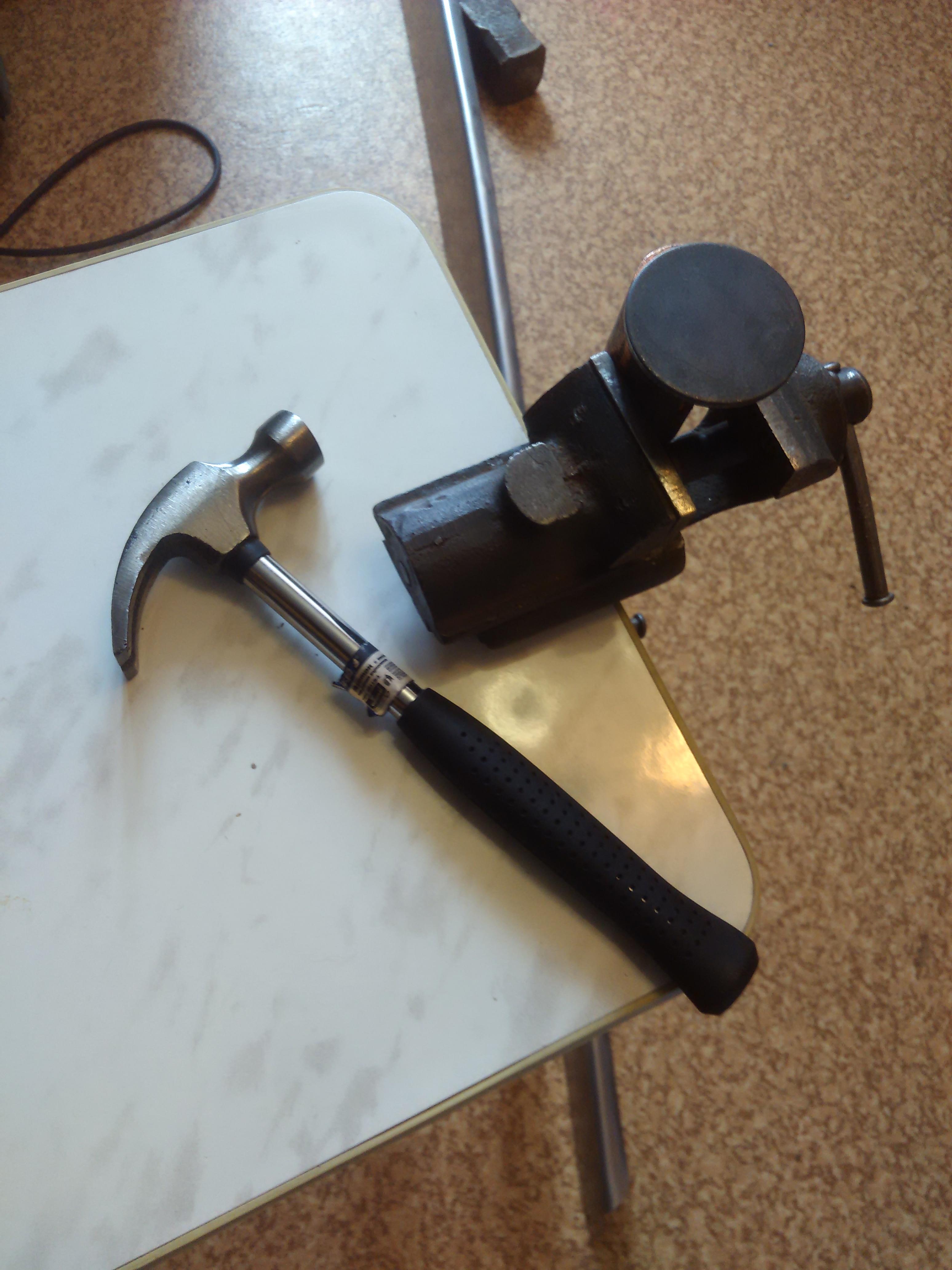

Все исправимо , обычной рихтовкой имеющихся выбоинок молотком,с отменным результатом.Только терпение...Уже попробовал,"руки чесались",не стал "мудрить".
По "волне".Прямолинейность края от волны, очень быстро правится так сказать "прокаткой" края накладки,ее плоскости. Т.е. приложить плоскую дощечку к плоскости накладки(в моем случае использовалась ,что было под рукой,лопатка от "Гранмулино"), и надавливанием плоскостью дощечки по плоскости накладки в нужную сторону (одну или другую),с небольшим усилием без фанатизма, проглаживание, вдоль загнутой плоскости края накладки, как утюгом.Просто нужно подобрать усилие нажима,не переусердствовать .Металл тонкий,но достаточно упруго- жесткий.Очень хорошо правится.Ни следов ничего не останется.Для сравнения сколько еще требуется подправить, в какую сторону, сколько надавить,как шаблон я прикладывал сверху пластиковую
