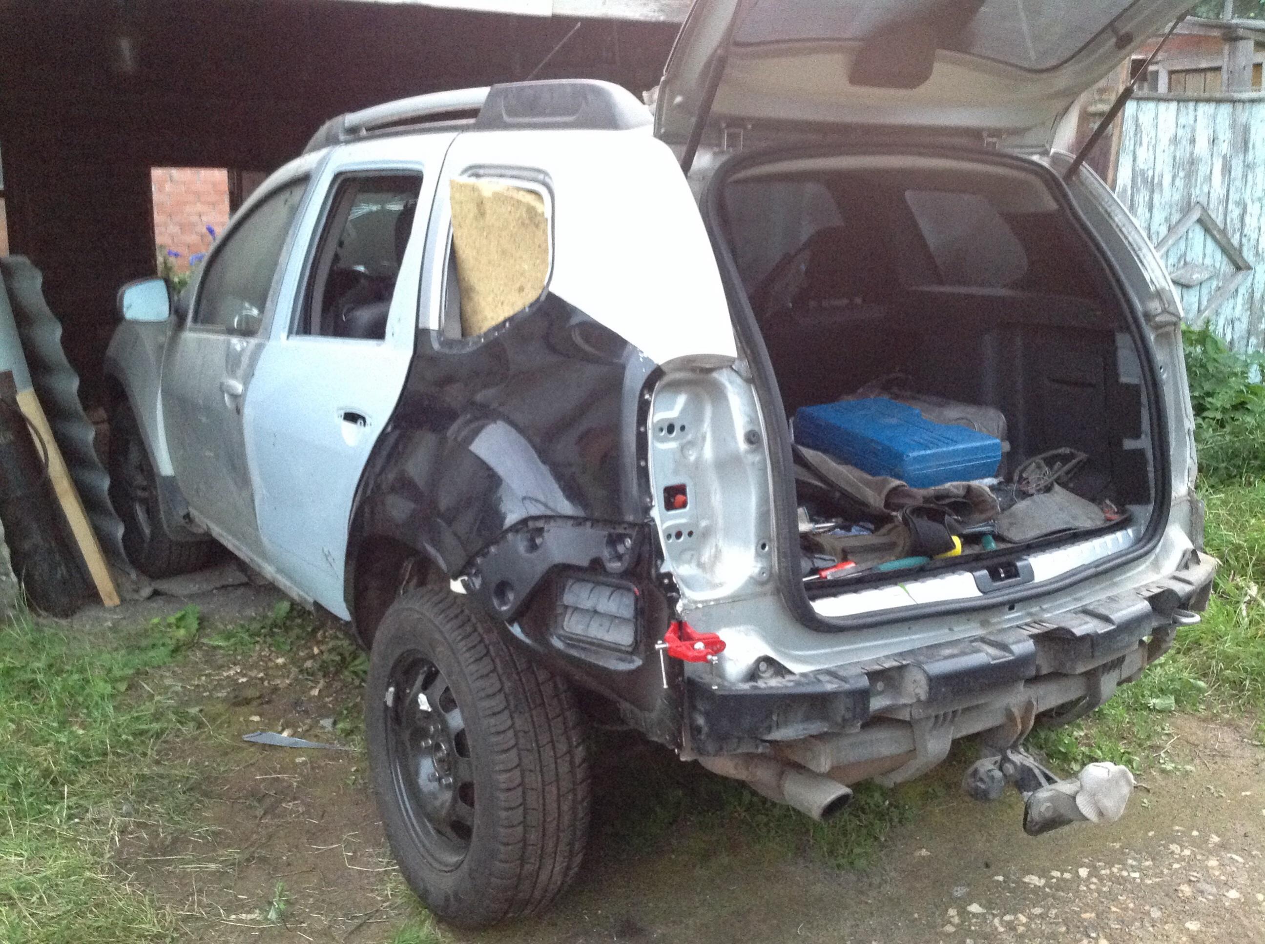

Дим, ты сегодня на работе? скинь разъём с катушки посмотри ругнётся или нет, некоторые ругаются только если нет питания в момент включения зажигания, а при работе не мониторят этот параметр, я только завтра до машины доберусь и вряд ли капот вообщё открою, она у меня сейчас во:
инь янь хрень
