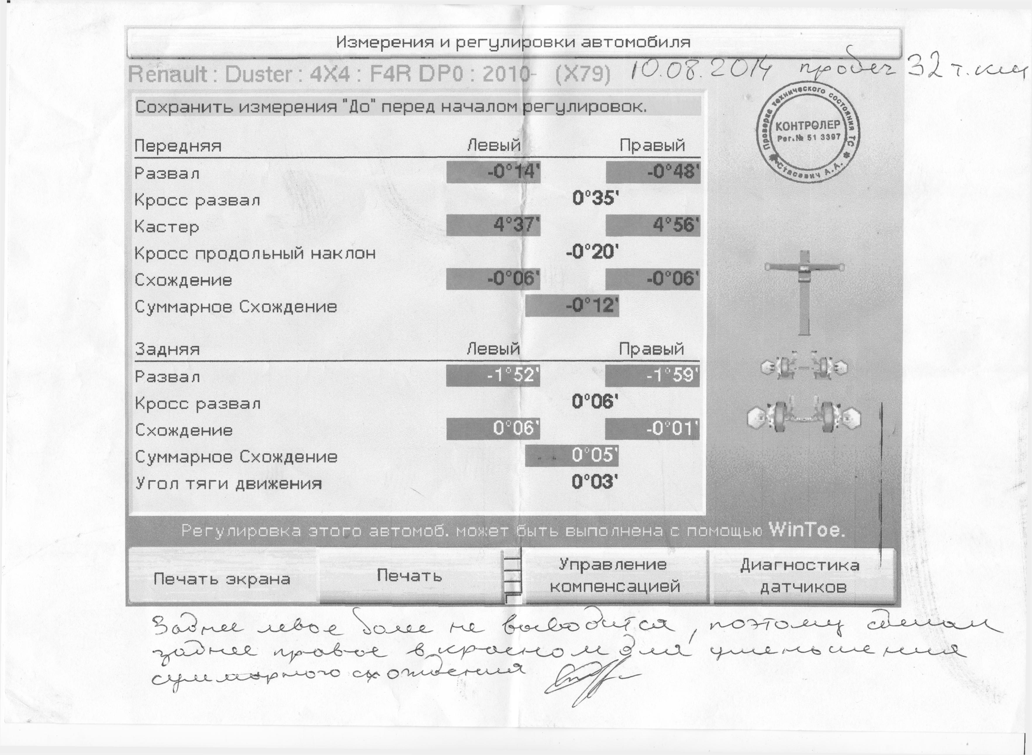

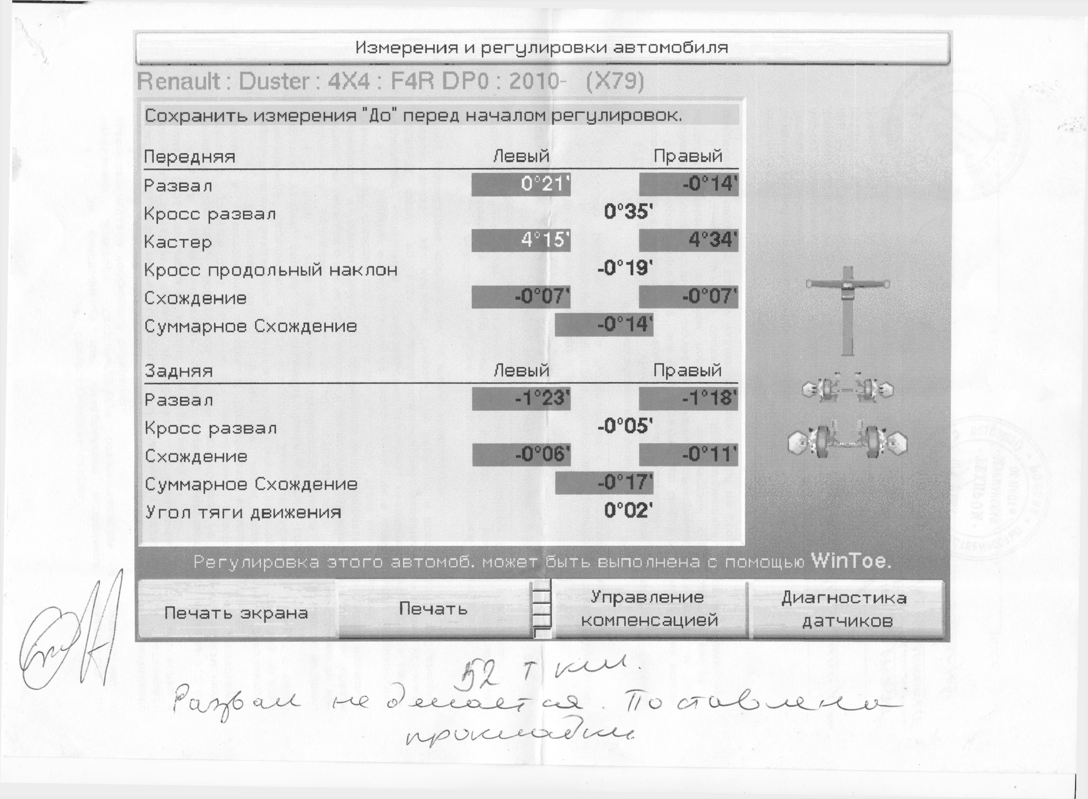

Съездил после NSK-лифта 20 мм на стенд. На картинках старые и новые результаты. Задняя ось пришла в норму, хотя раньше вывести не смогли, зато перед ушел в красную зону, не сильно, правда.
Рысканья нет, но на грунте машина стала как-бы понервеннее, что ли.
