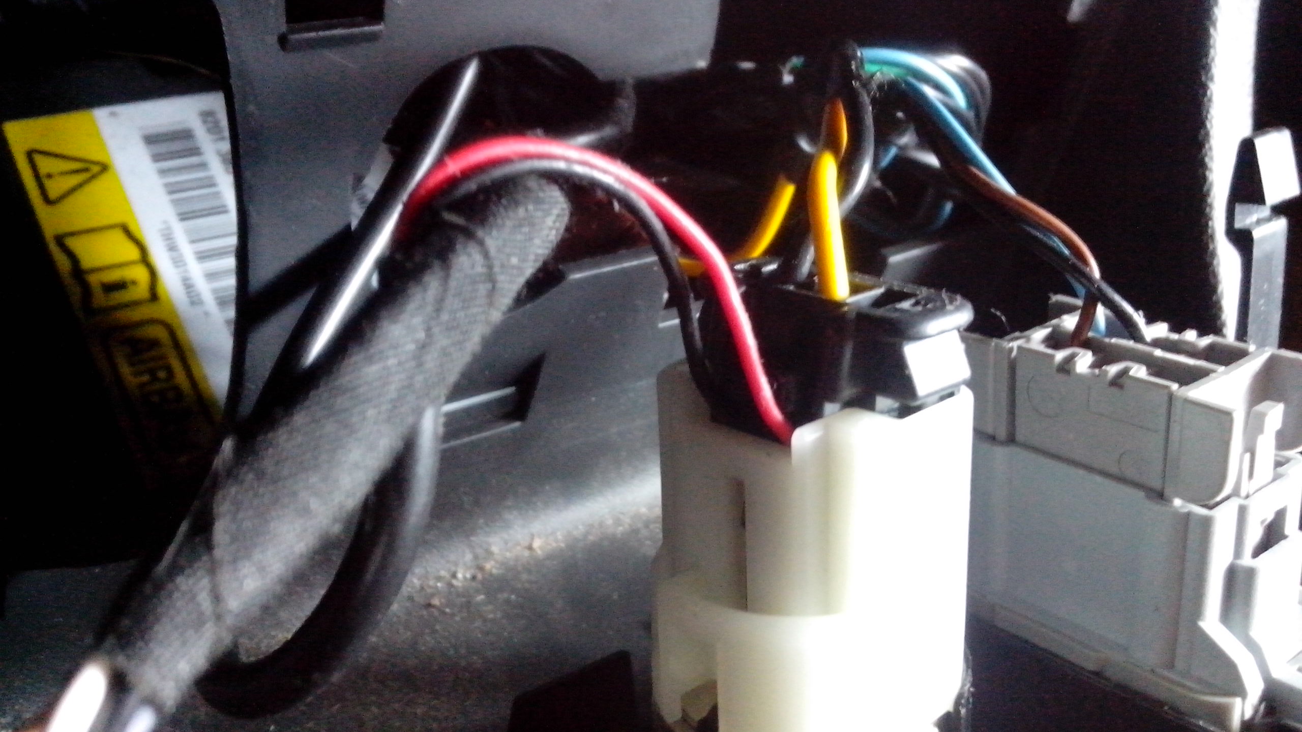

Таки пришлось переделать питалово термометра на прикуриватель. Предыдущая переделка себя не оправдала.
При включении 3, 4 скоростей обдува - проседало напряжение и термометру не хватало для нормальной работы, начинал мигать и показывать мусор.
Переделал сл. образом - протянул провод чуть ниже, предварительно сняв панель с прикуривателем, просто подцепив её отверткой. Снял разъём с прикуривателя, воткнул в него проводочки от термометра (на фото красный и черный), пропустил их вдоль замка разъёма и воткнул разъём обратно.
Теперь всё ок. Надо было с самого начала так сделать, да лень было далеко провод тянуть
