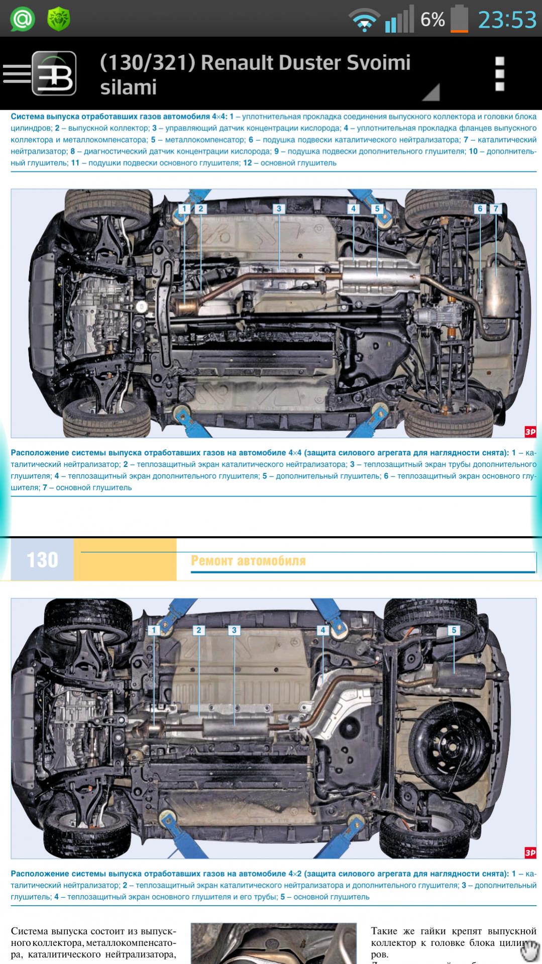

Вот разница выхлопных систем полного и моноприводов. А на рестайле она и не как у 4х4 дорестайла, и не как у 4х2 дорестайла. У нового она слишком распрямленная, только последняя банка ушла в сторону. Я не думаю что на моноприводном рестайле такой же глушак - запаска не влезет. Последнюю банку надо вообще в сторону убирать как на этом фото, с запаской, и разворачивать вдоль кузова. А на рестайле она повернута на угол какой-то.
