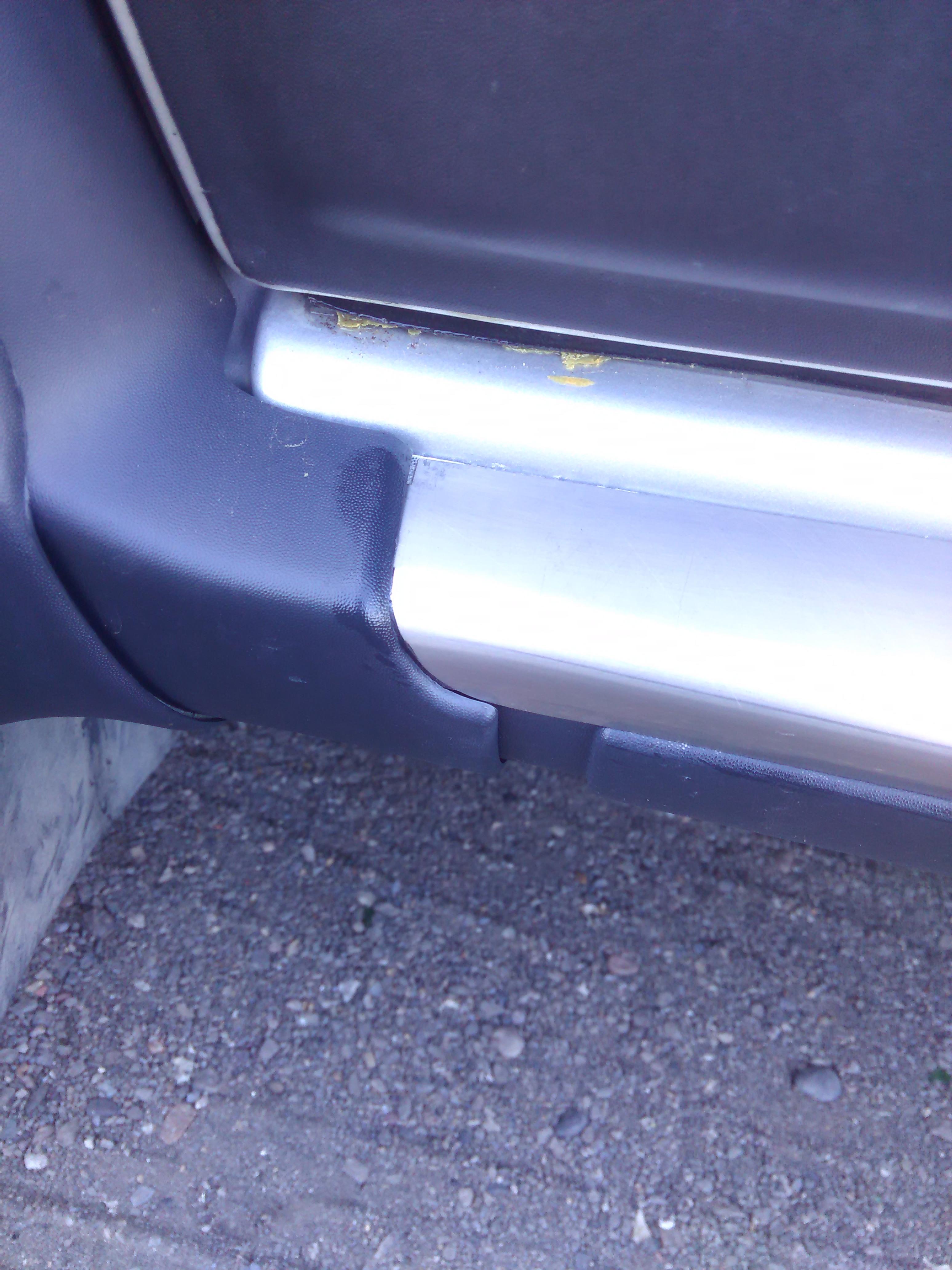

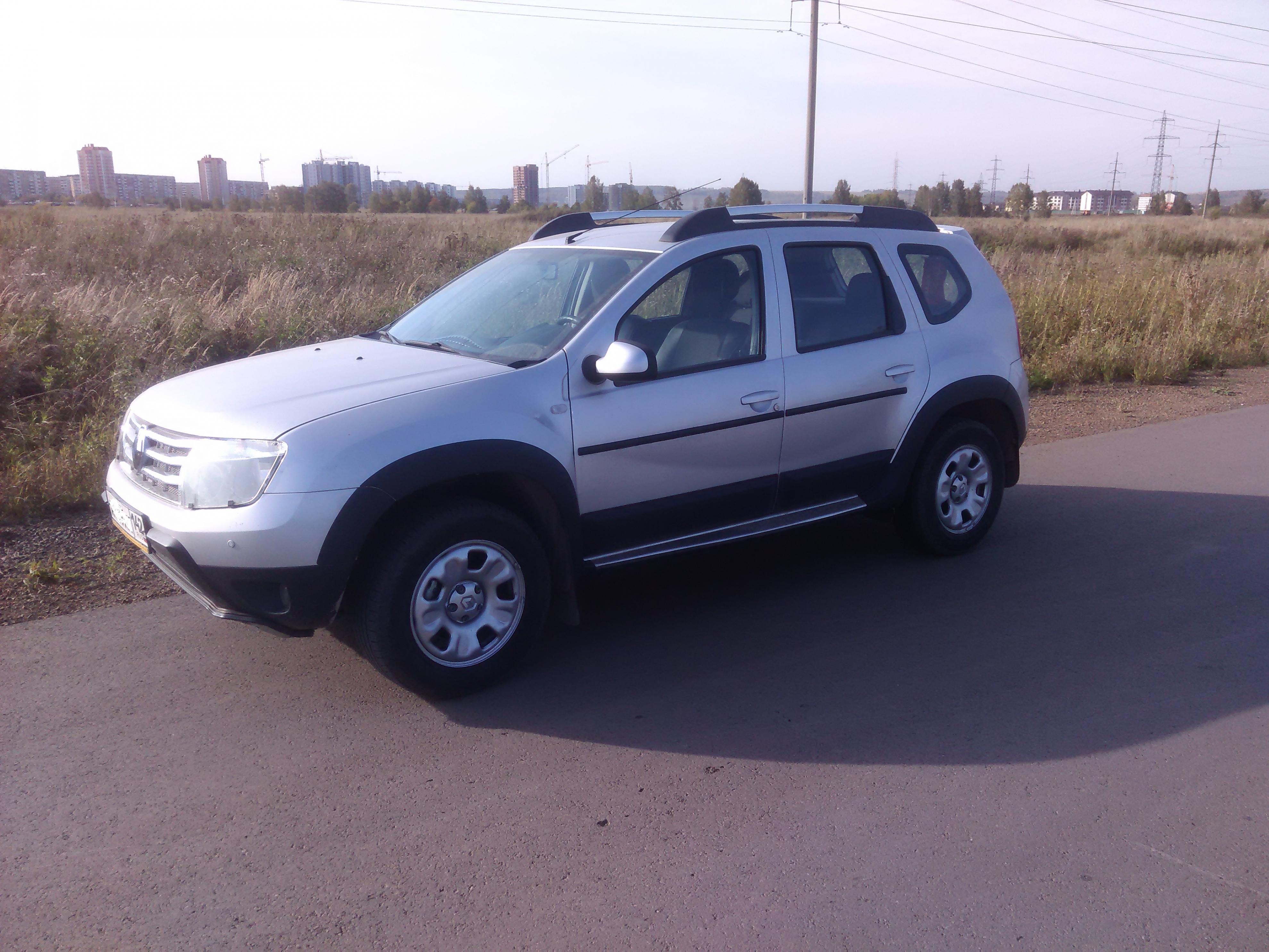

Накладки приклеил и установил.

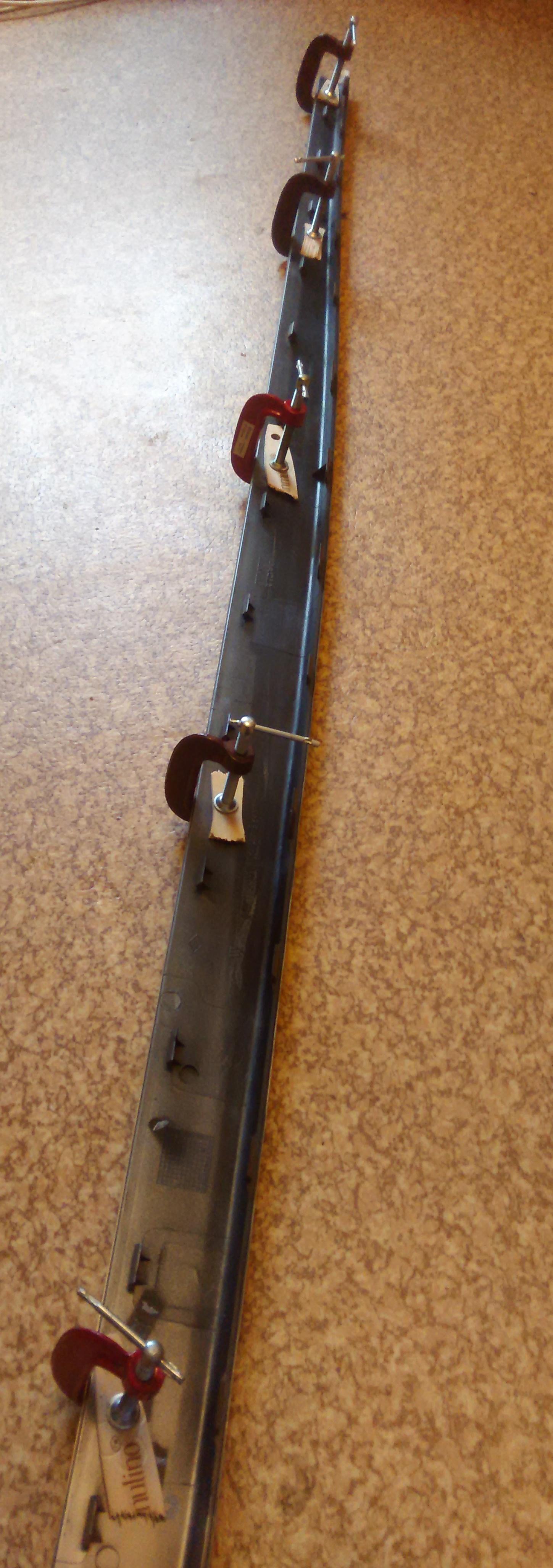

Для наклейки накладки снимались и клеились дома,фиксировал струбцинками
Моменты на что обратить внимание.

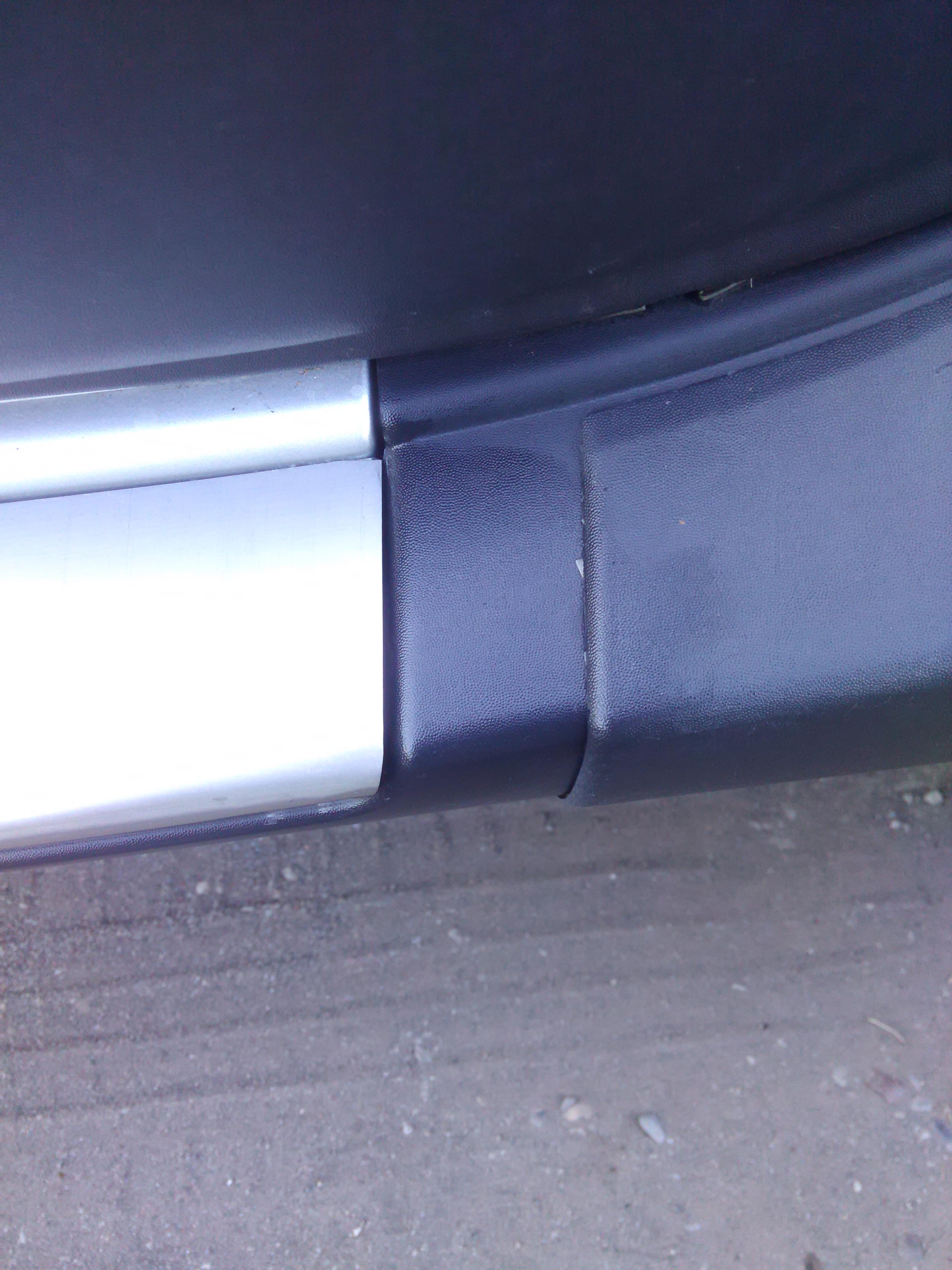

Накладки довольно очень точные по размеру в длину..Если не учитывать и не выравнивать по заднему краю,при наклейке,спереди возможно будет создан чуть чуть зазор 0,5-1 мм и виден передний обрезанный край и отверстие.Нужна аккуратность,при выравнивании боковых сторон,т.к. задний боковой край штатных пластиковых имеет не прямую, а чуть изогнутую поверхность(дуга), Hudozhnikу можно думаю добавить еще пару мм с передней части,на "криворукость установщиков" и упрощения.
По ширине,она достаточная,есть возможность, единственное нужно поиграть зазором,что и сделал перед наклейкой,т.е. добился первоначального полного совпадения с контурами пластика без приклеивания, выровнял по боковым краям. Ну а далее наклейка...
Клеил на прозрачный, строительный, силиконовый нейтральный герметик "Момент",выбирал по температуре,нашел правда на -40...Минус герметика-Время сушки,день -два ...

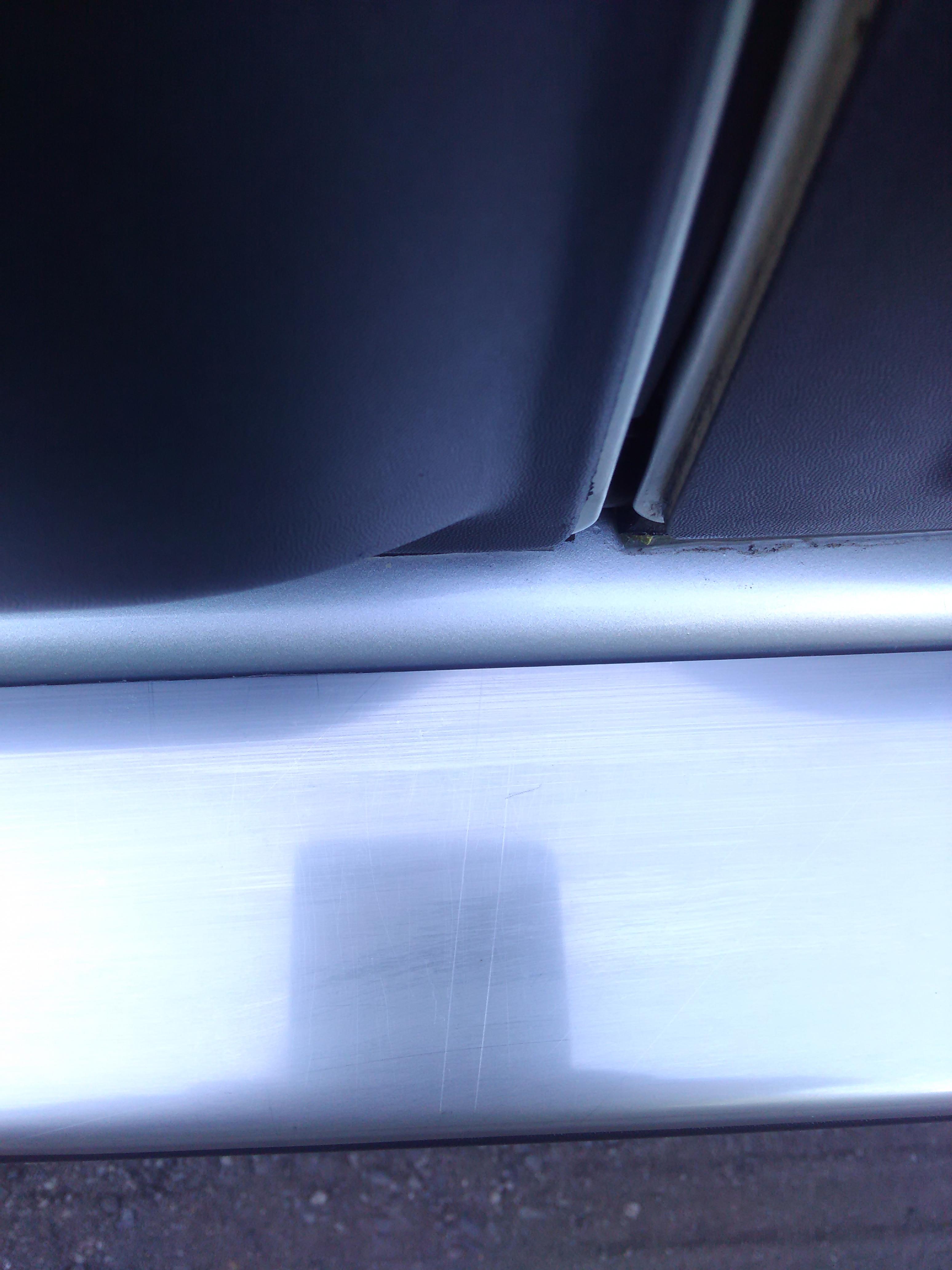

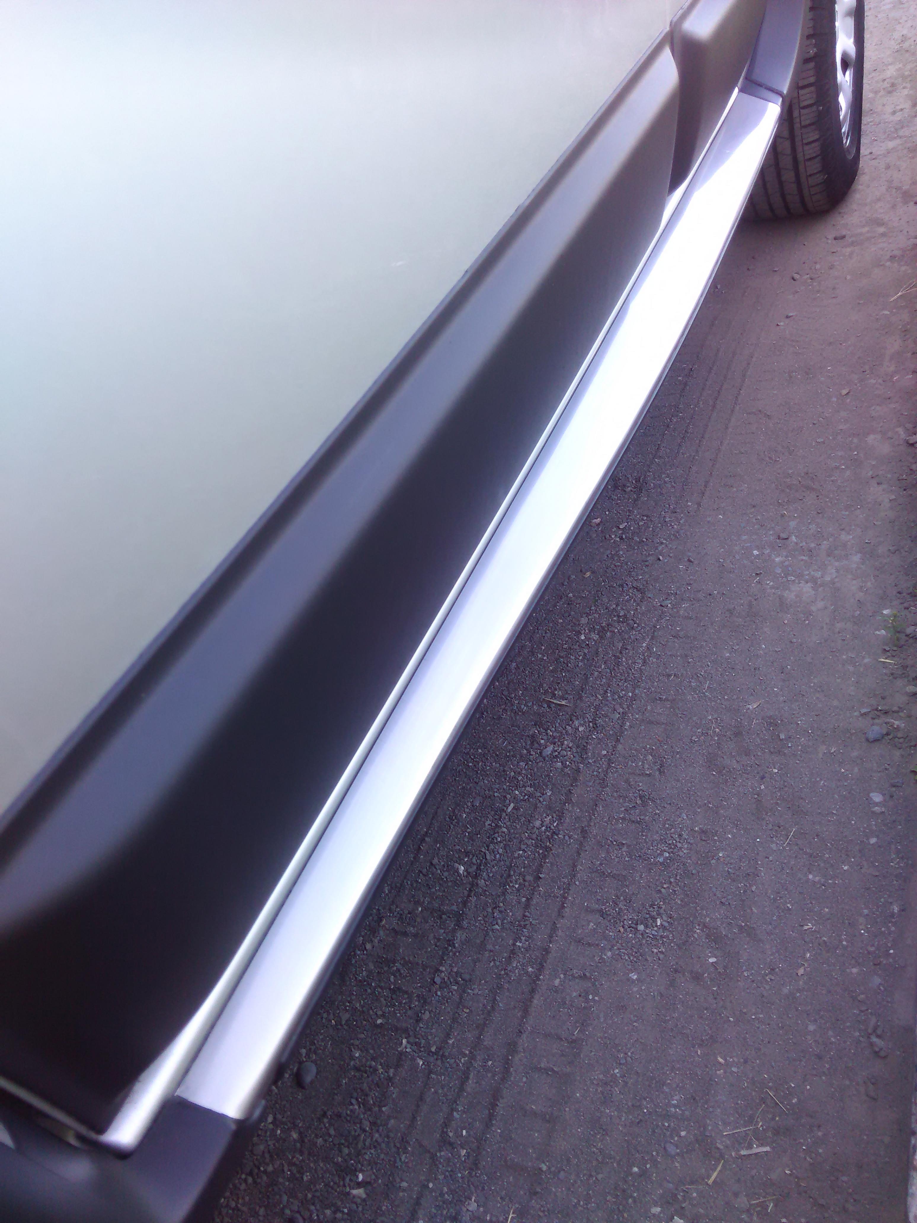

Вид на авто достойный.Цвет совпадение,полностью устраивает,фотографировал в тени...на солнце вид ближе к полированым и желтее..
В целом очень понравились С точным размером,вообще... представляю сколько труда вложено.Своих денег стоят однозначно!Мурату респект и уважуха!

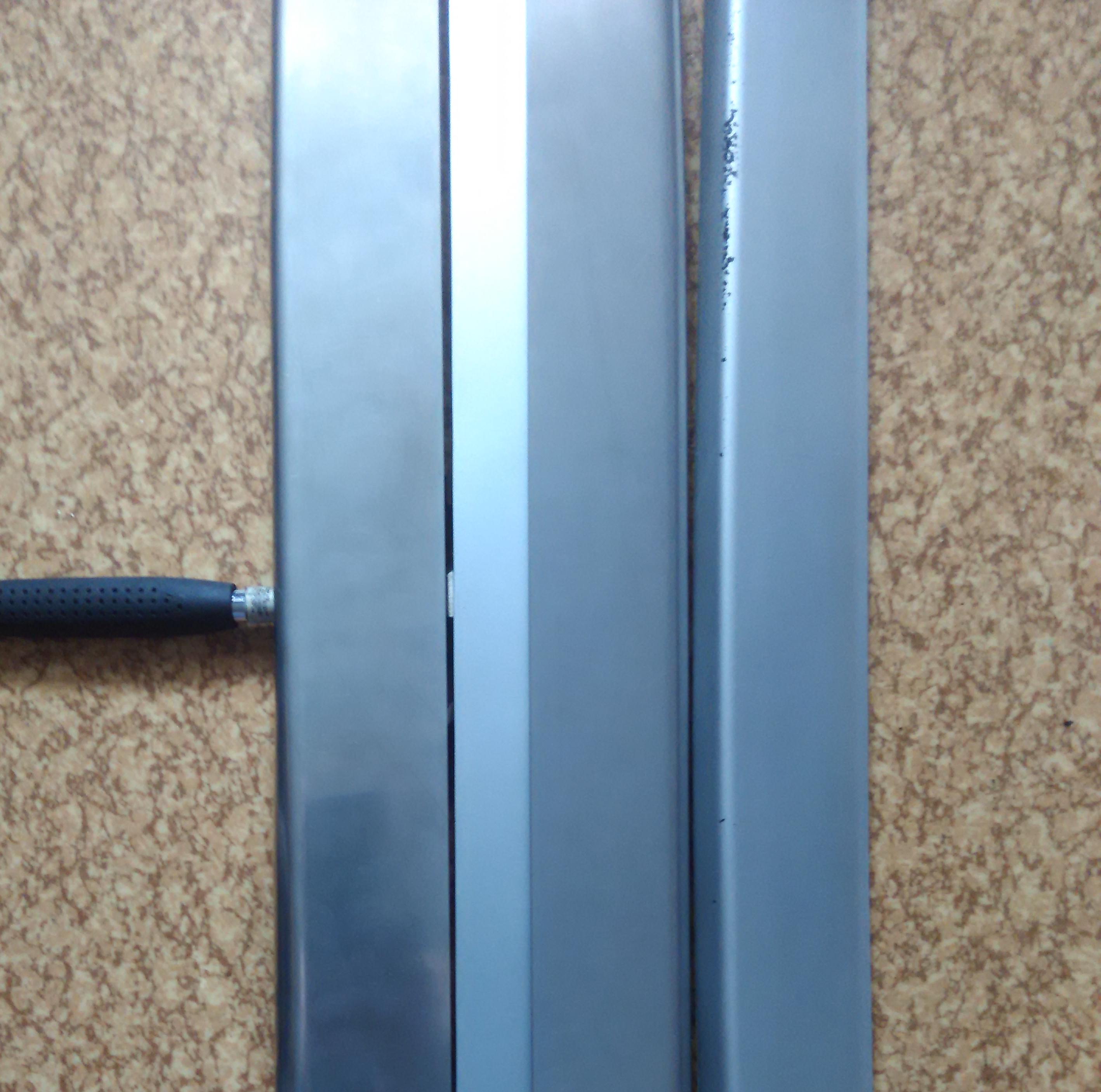

Для сравнения цвета, фото пластиковых и нержавейки в помещении,лежат по порядку нержавека-пластик-нержавейка-пластик...
