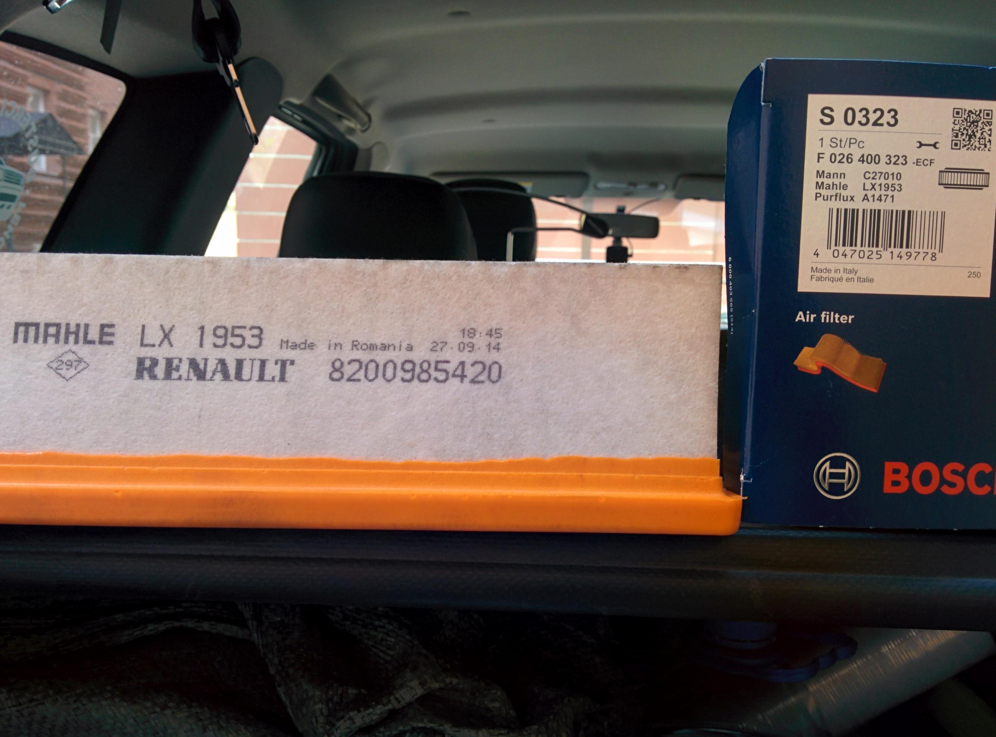

Вчера получил в Автодоке и установил фильтр от Bosch
На фото слева - родной, поставленный где-то 2500 км назад. Справа этикетка бошевского. Его фото уже публиковалось.
Ну, надоело слушать рычание и чувствовать тупизну дизеля, работающего через загаженный фильтр. Не смертельно, но вполне загаженный. Три+два километра стены пыли дали эффект. Интегрально расход понемногу стал падать, но я скатался только на работу и обратно, так что буду наблюдать за расходом в выходные и во вторник по дороге в Эстляндию. Но рычание пропало моментально, как и тупизна (пониженная приемистость).
