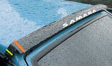

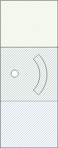

Пока не увидел vepro, хотел ставить металлический от 2109. Купил (рублей 200 новый), примерил. По краям расстояние до крыши больше, чем в центре. Шире верхней части багажника. Мысли, как адаптировать, были такие. Как вариант срезать края (по оранжевой линии на рисунке), оставшуюся полосу положить на них и закрепить. Так же потребуется регулировка угла наклона, т.к. на 2109 уклон более пологий. От точки крепления к кузову до верхней полосы расстояние достаточно большое, т.к. крепится к ручью. Для регулировки можно разрезать ножку (по зелёной линии на рисунке). Просверлить слева отверстие под винт. Справа, на ножке к спойлеру - две и соединить в дугу для возможности наклона и фиксации винтом, на рисунке изобразил.

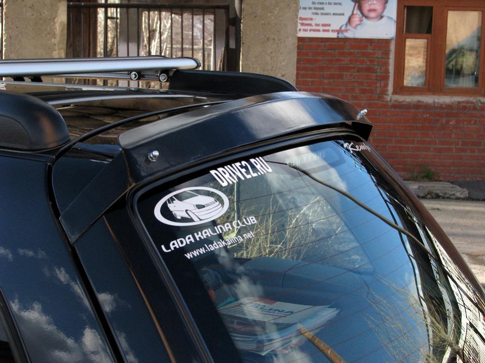

За основу брал материал на лкфоруме, там мастер отлично и практично сделал, 3-е фото оттуда.
