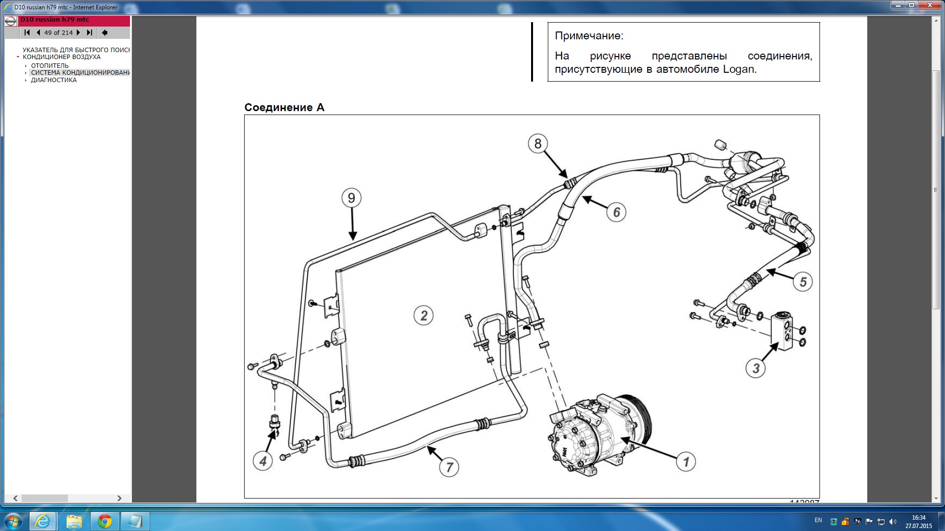

коллега, вы настоящий троль, причём троль очень хороший, а на фото манометрический коллектор, для того чтобы он стал заправочной станцией ему не хватает средств контроля за количеством заправляемого фреона и вакумного насоса. А в машинах кондей знаете чем принципиально отличается от коммерческих и бытовых? а единственно тем что он изначально вписан в габаритный объём не способствующий увеличению его кпд и по этому в автомобилях ресиверов может быть и два, и один может стоять на выходе из испарителя ибо крутиться компрессор так как захочет нога водителя а не так как надо ему ( на шестой позиции узрели утолщение?)
