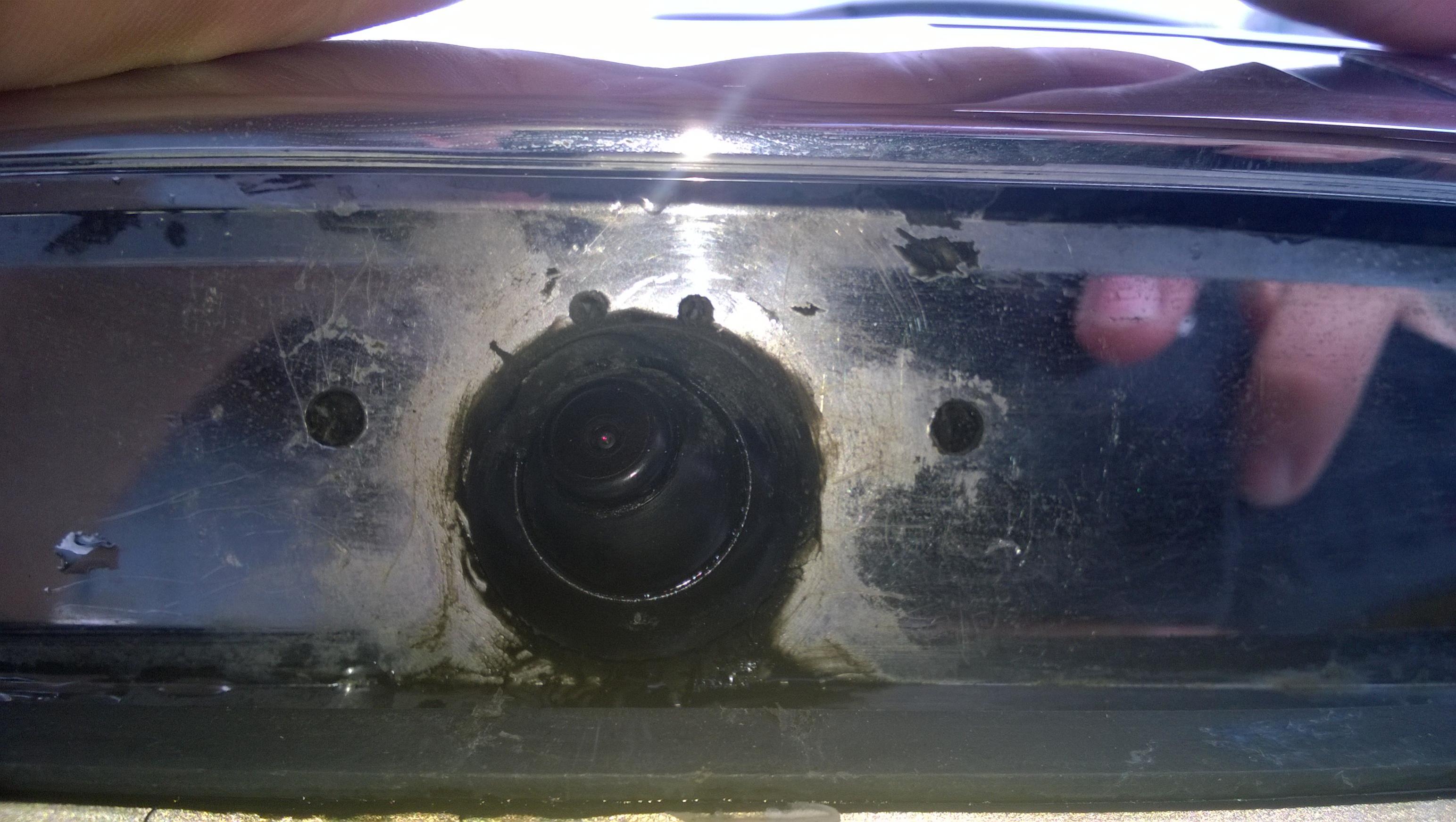

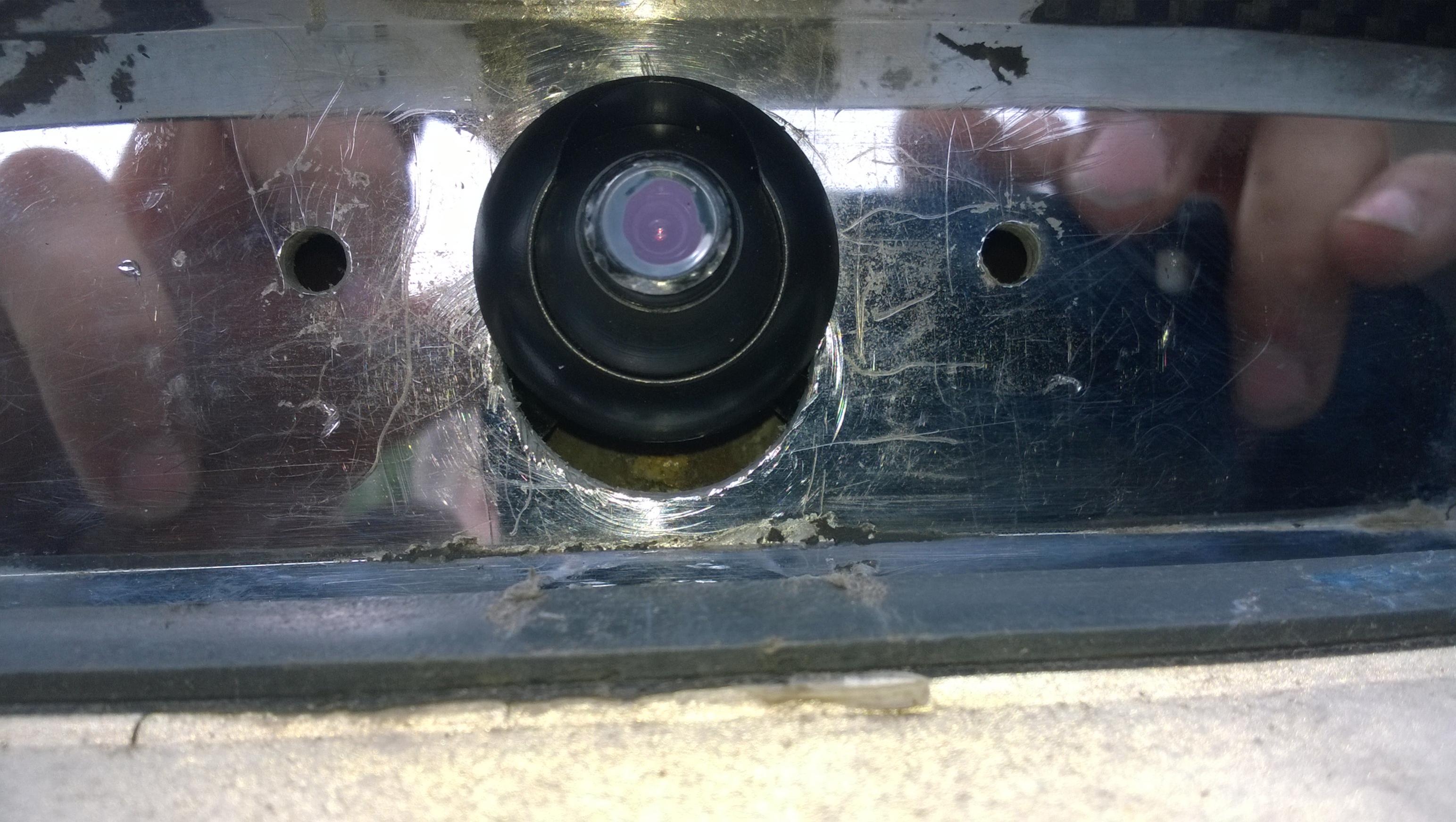

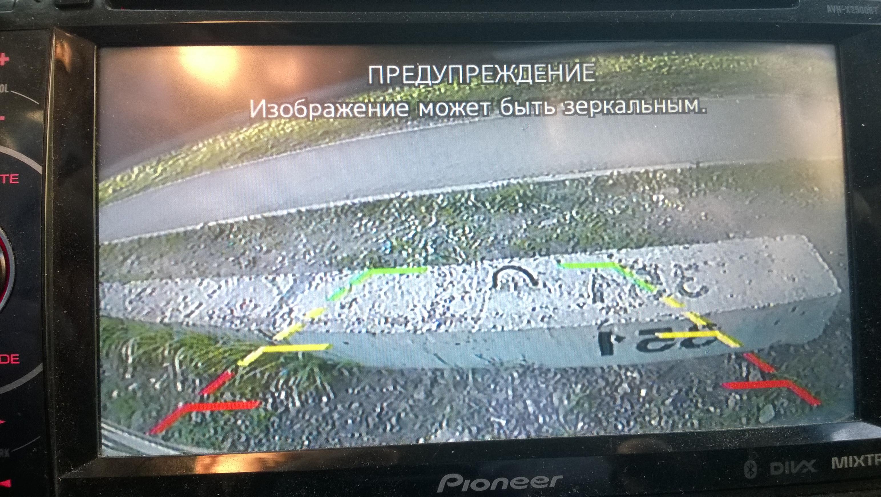

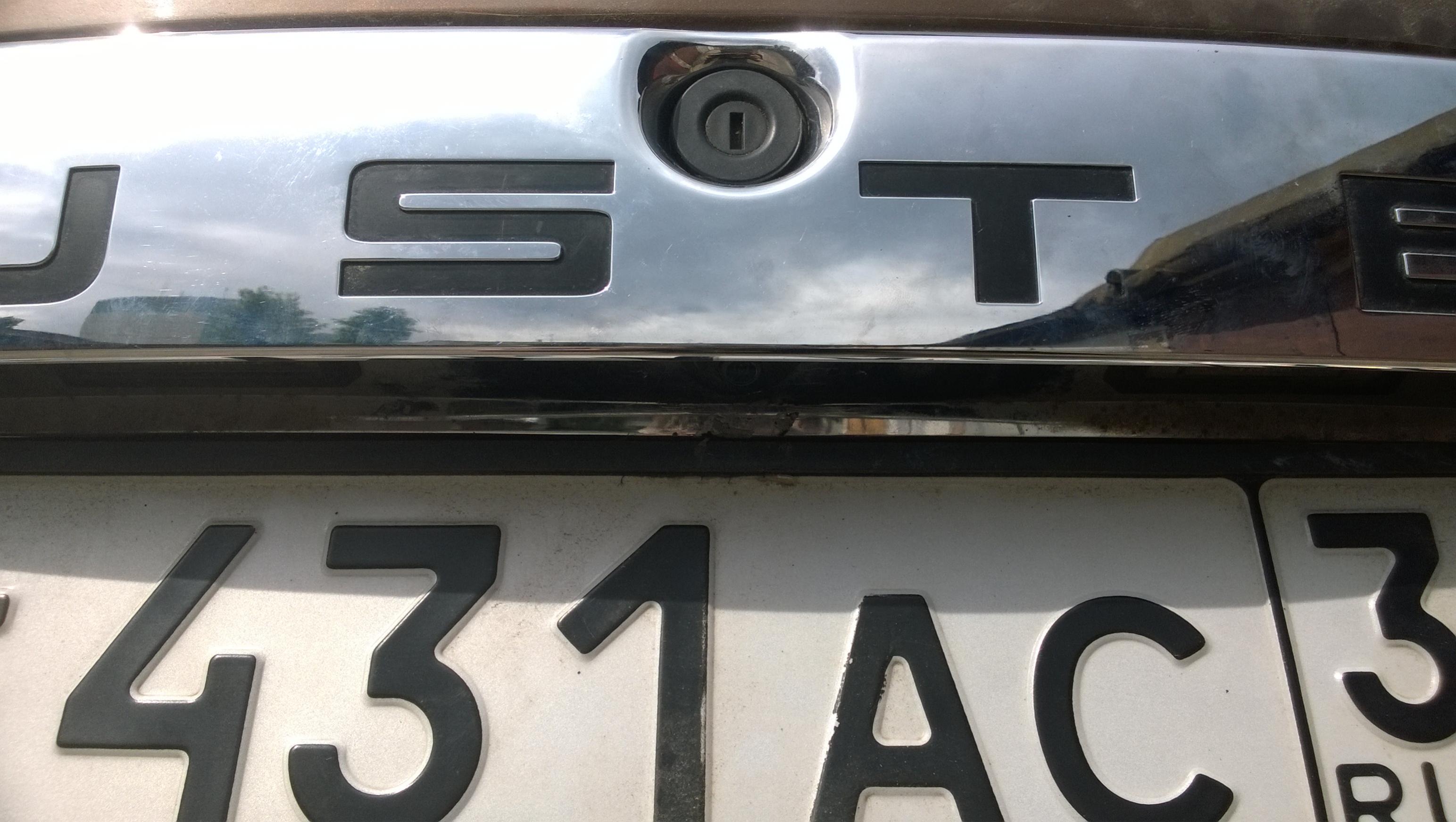

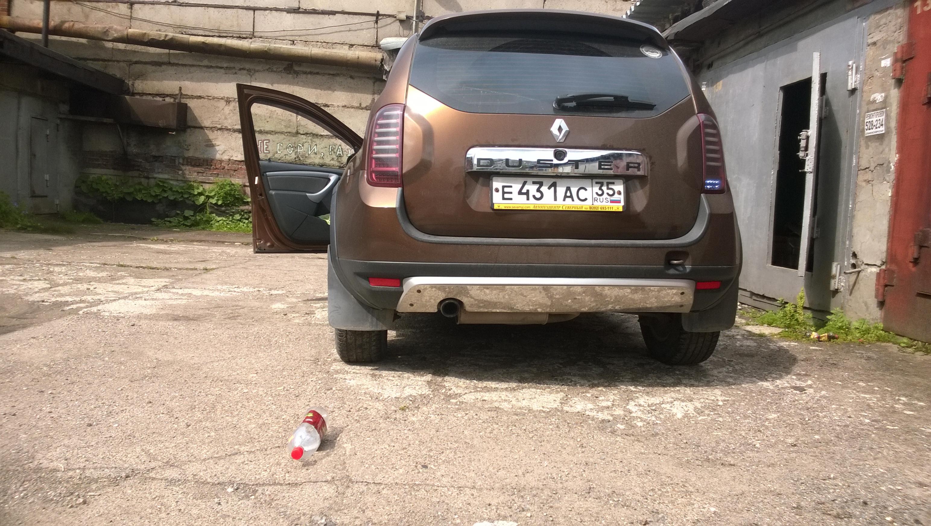

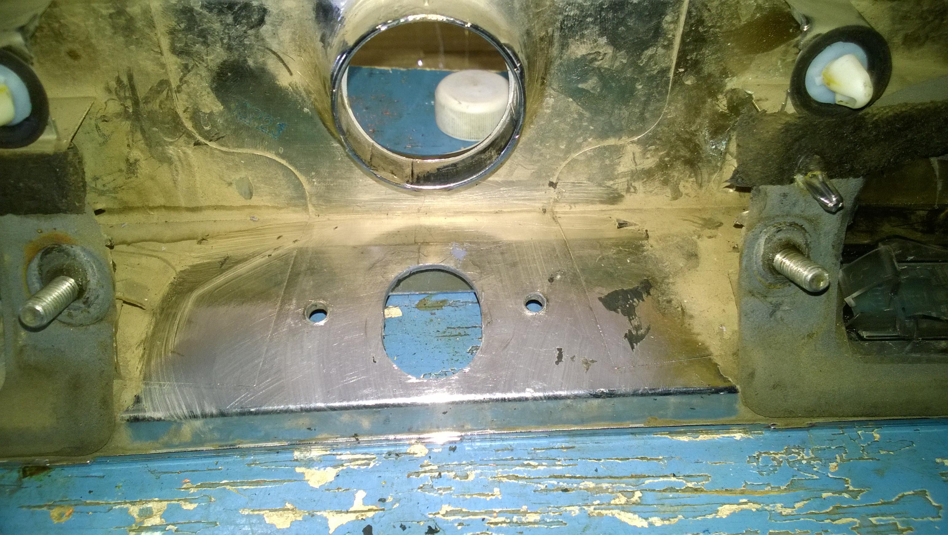

С линиями, не помню отключаются или нет. Можно переключить зеркальность разрывом петли. Ставил в заднюю накладку Duster, фреза в комплекте (чуть-чуть маловата, пришлось растачивать побольше поработав той же фрезой). Временно нападало отсутствие денежков, взял подешевле. Предыдущую камеру сжег по дурости, забыл воткнуть переходник питания 12V - 3V. Думал это временный вариант, но понравилась и привык уже за три месяца. Наклон регулируется как хочешь, запас приличный, если в нижней части накладки. Точно вымерять точку сверления необходимо, чтобы камера встала не натирая краску до железа на задней двери под накладкой. Позднее буду снимать накладку, замеряю где сверлить. Сам не попал с первого раза, натерло краску до железа. Вторая пересверловка под камеру - удачно встало. Лишнее от неудачного отверстия залил термоклеем.

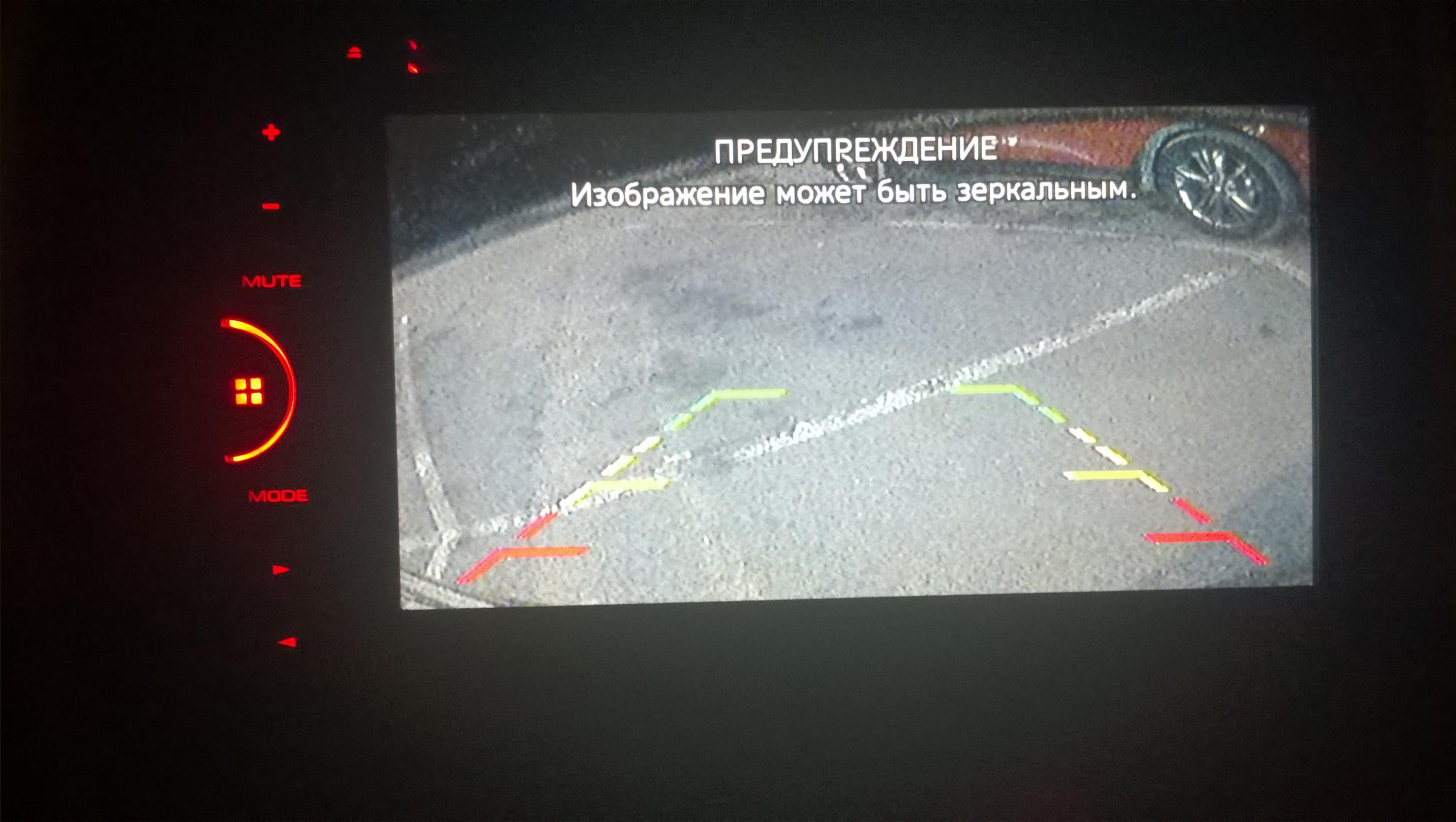

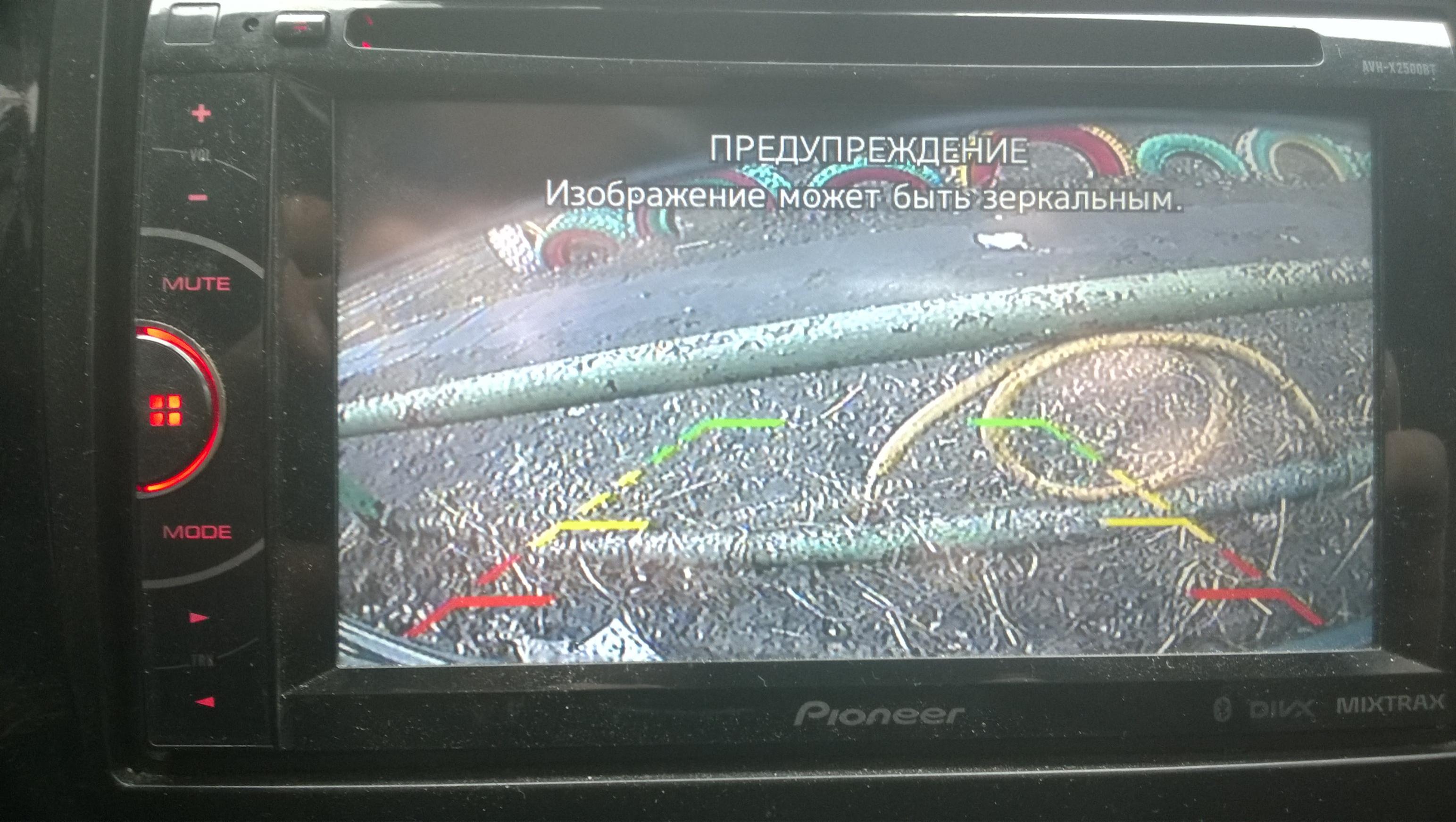

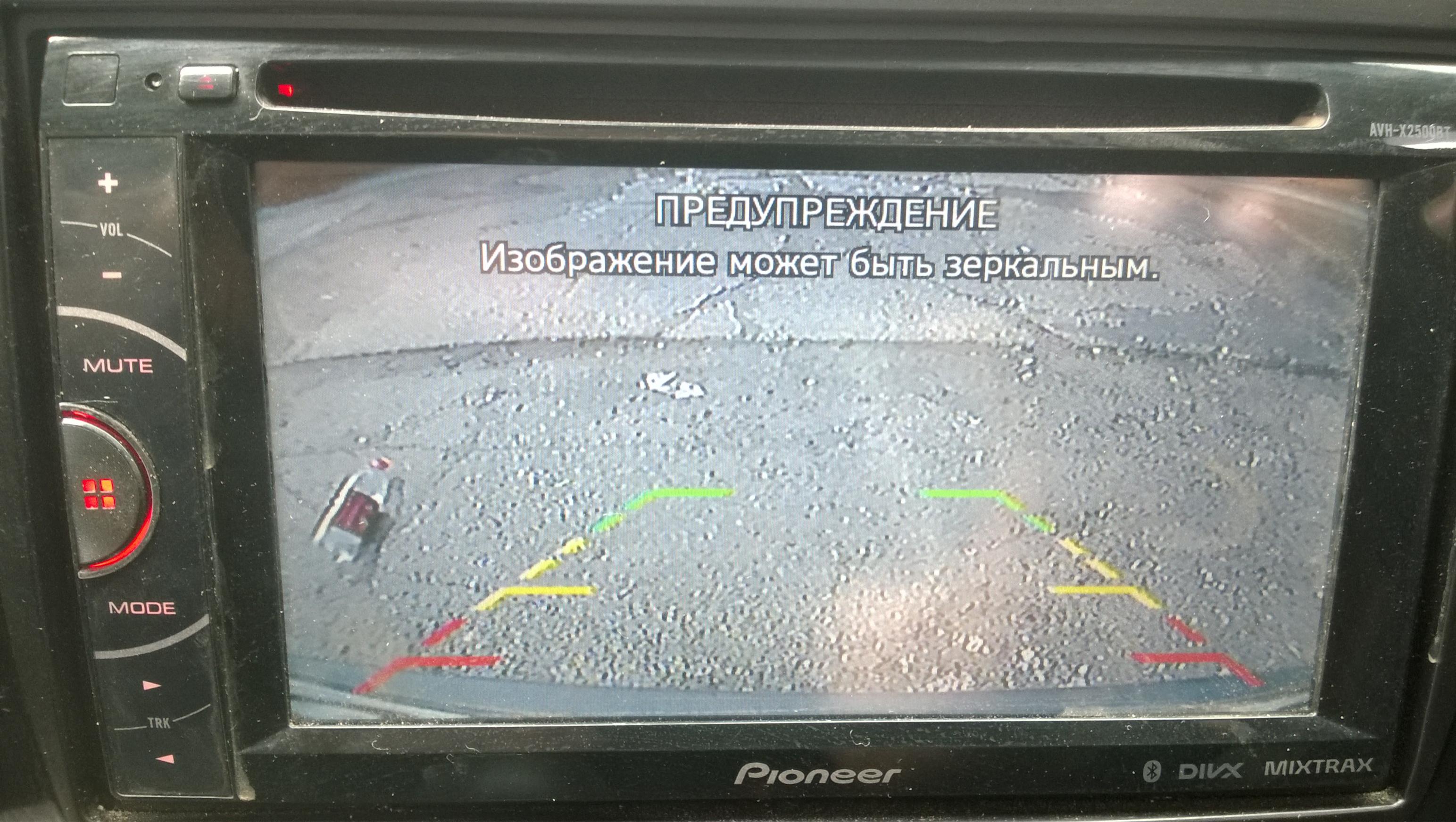

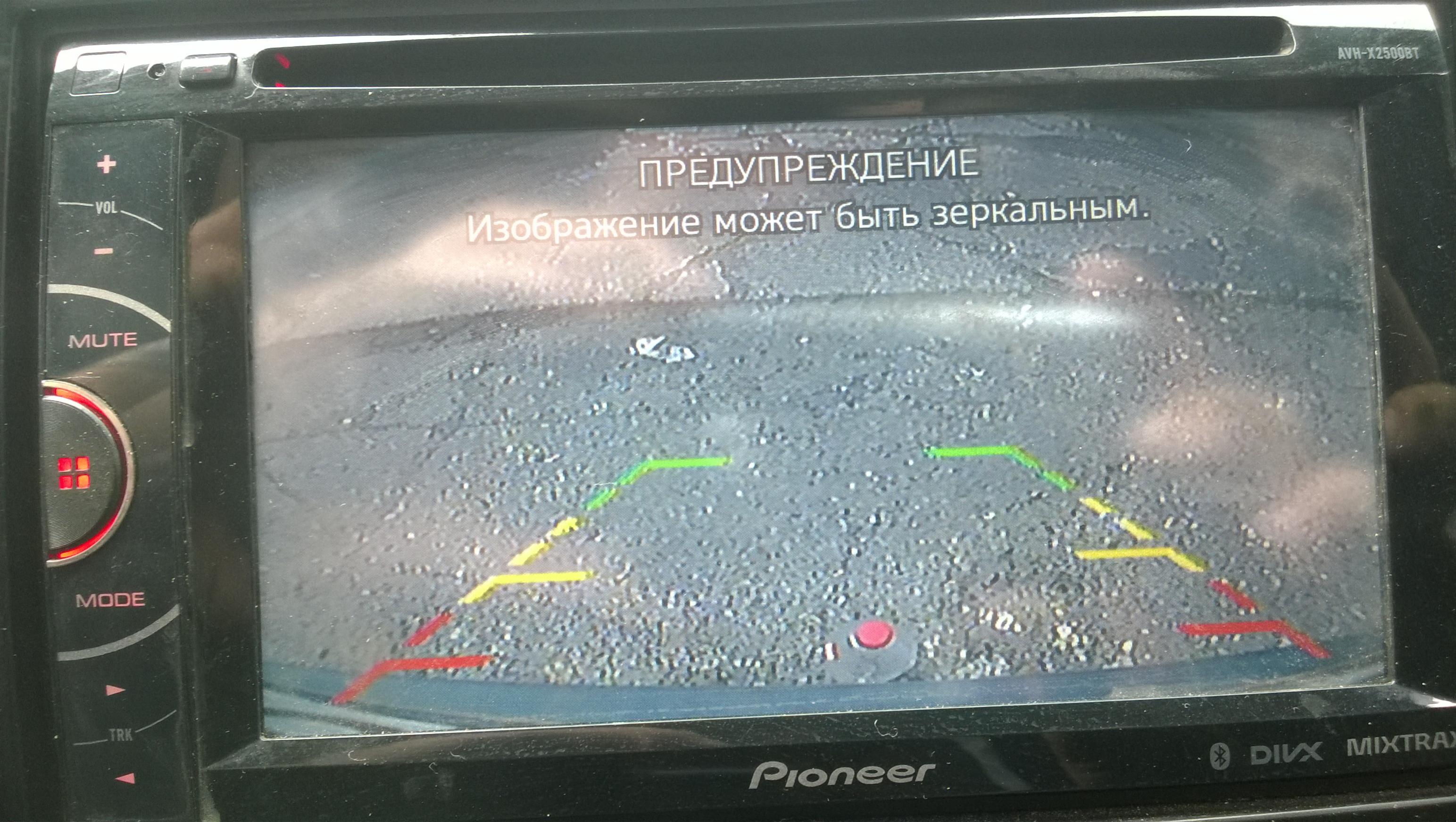

Сразу надо проверять после покупки. Первая попалась бракованная, заменил. Камера внутри видимо была вклеена криво. Если поворачивать камеру, чтобы линии были параллельно бамперу, сама камера стояла криво и видно было часть накладки (последнее фото кривой камеры, на экранах левый верхний угол). Последние пара фото экрана - это ночь. Одна в полной темноте, только подсветка номера горит и габариты (светодиодные), на второй освещение уличное, на парковке перед магазином.
