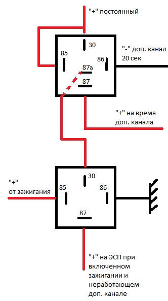

DEAMON, очень зря. У меня второй год так работает и проблем не возникало.
По делу: если уже есть постоянный "+" и не хочется все переделывать обратно, то можно реализовать на 2-х реле.
Это на скорую руку.
