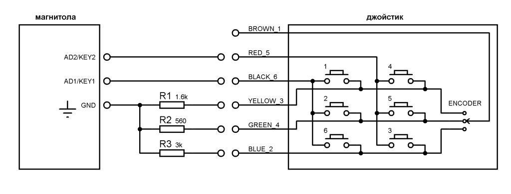

Сообщение от vaz149
sova, день добрый, хочу попросить помочь ,поставил mystery mdd 7100, магнитола обучаемая к кнопкам, но я так и не научил, помогите научить или может подскажите что надо сделать?
Самый простой вариант- Схема найденная zhiv
Ниже, та же схема только изменены номиналы резисторов. Позволяет запрограммировать шесть кнопок и одновременное нажатие "Громк +" и "Громк -" седьмая. Энкодер здесь не используется. Если нужен Энкодер стучите в личку.
