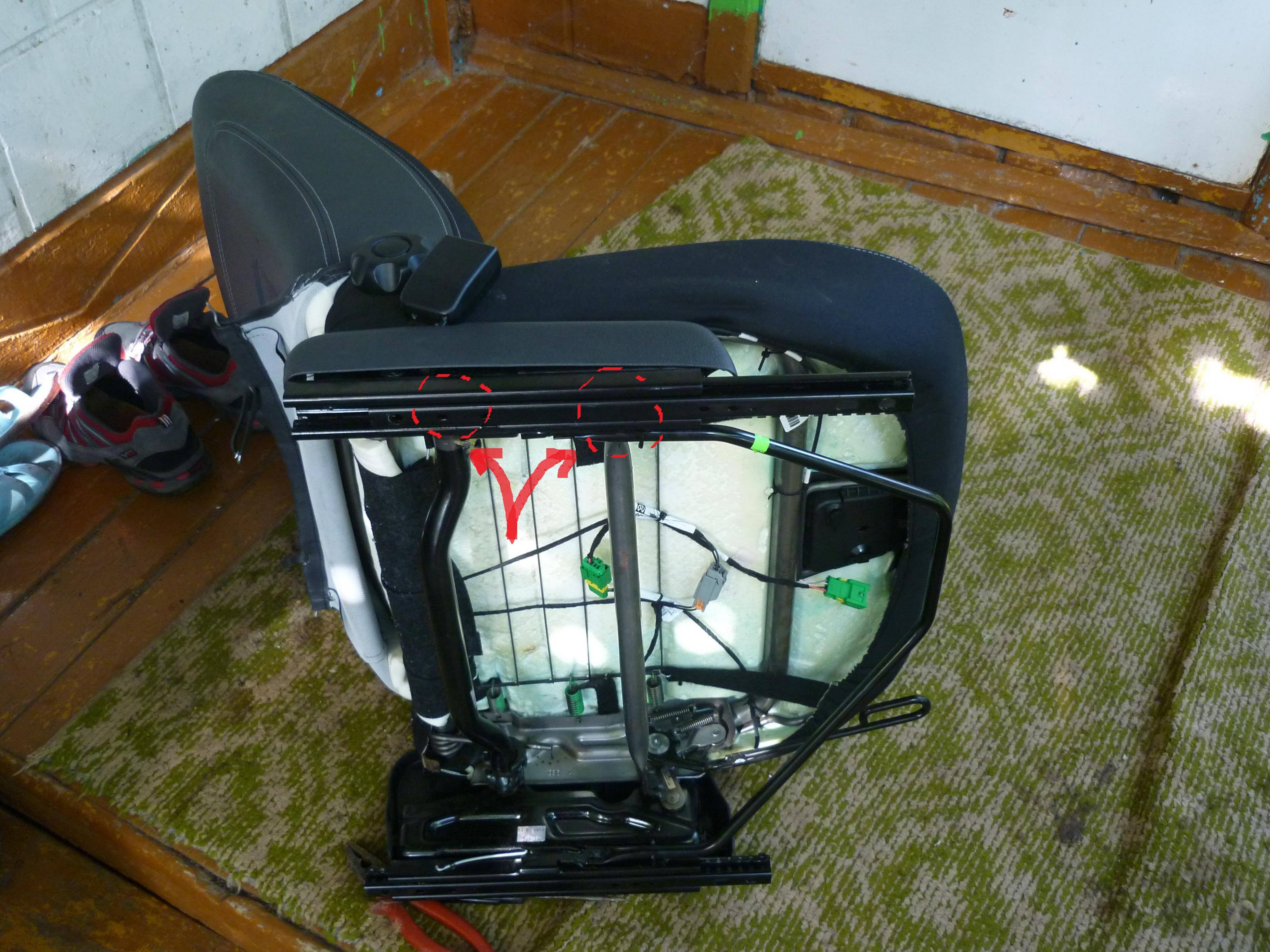

Недавно тоже начало скрипеть вод.сиденье:
- скрипело с правой стороны сидушки
- иногда это скрип повторялся при покачивании защёлки ремня безопасности
- сиденье у меня опущено максимально вниз.
Вчера поборол этот скрип:
- открутил 4 болта, отстегнул разъёмы от сиденья (разъёмы не разъединял), снял пластиковую накладку и наклонил сначала кресло в сторону переднего пассажира
- внизу открылись пружины сидушки справа; пошевелил их, думая, что они скрипят, как здесь указывалось - тишина.
- наклонил кресло в сторону водительской двери, рычагом подъёма кресла поднял кресло максимально вверх и стал смотреть механизмы
- на центральной оси увидел подъёмную пластину (на фото - правый круг), на которой имелись следы трения, смазал это место и потенциальные места трений, где смог добраться
- на оси около спинки аналогичный узел, провёл аналогичную смазку
- покачивание защёлки ремня безопасности, показало передачу колебаний на смазанные узлы, при опушенном сиденье кол-во близко расположенных деталей увеличивается
- установил сиденье на место, попрыгал, поёрзал - тишина.
