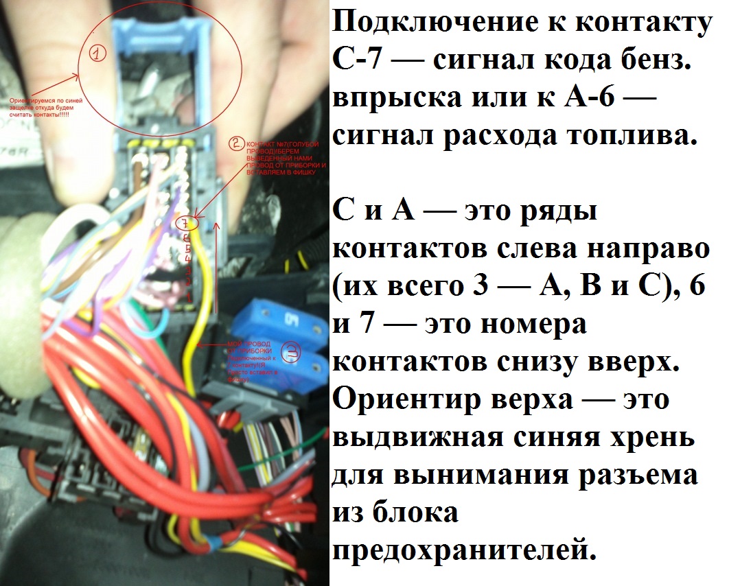

Сообщение от Юрий.D2014 Посмотреть сообщение
Ваше фото совсем другое показывает, то что есть на самом деле. То есть, у меня совсем с другой стороны подсоединено. С другой стороны шестой контакт (по диагонали если смотреть на разъём сверху). Шестой контакт, с низу вверх. Всё работает сразу после подключения.
Это не мои фото, взято с Drive2.
И как не странно тоже работает.
