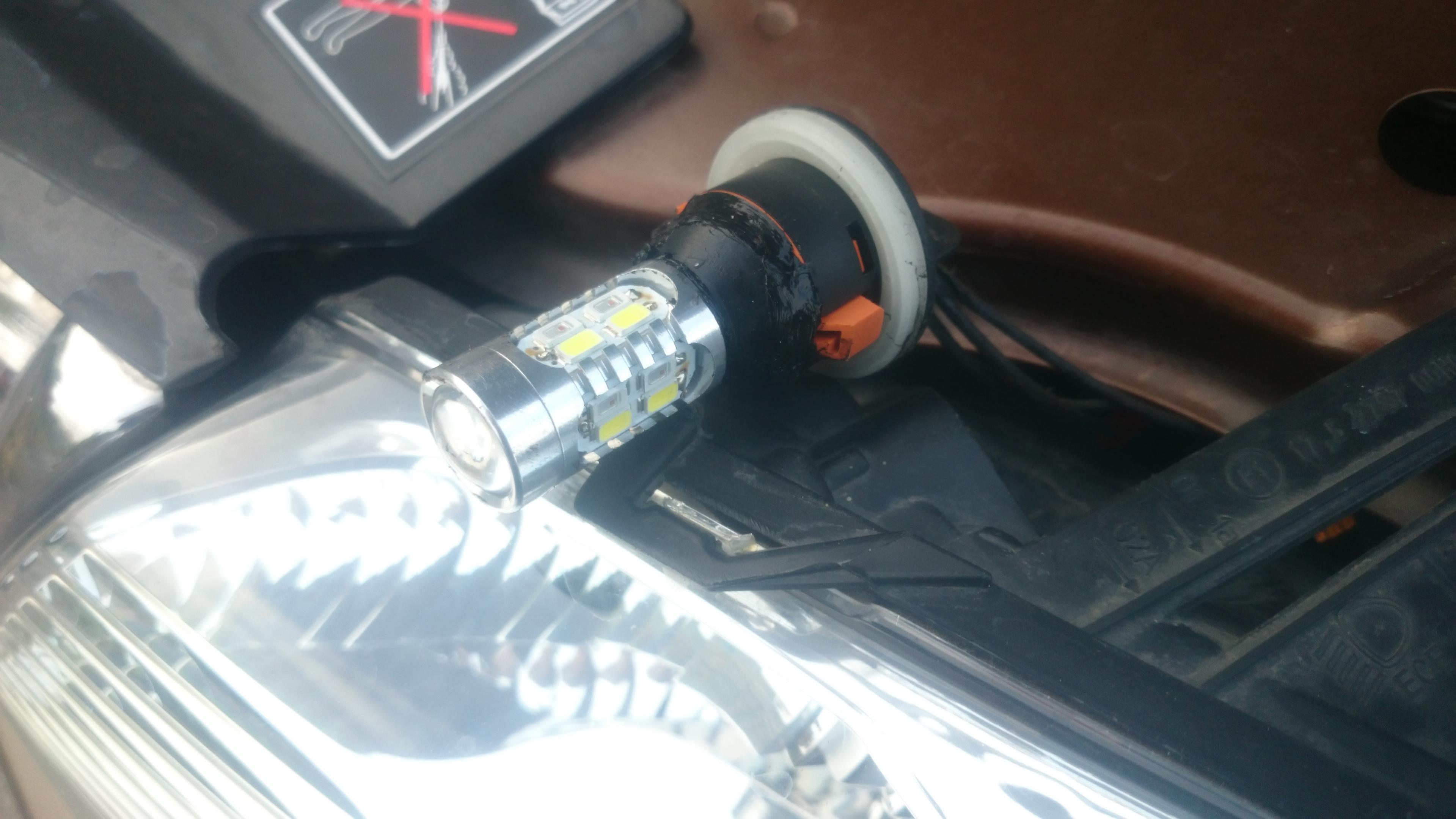

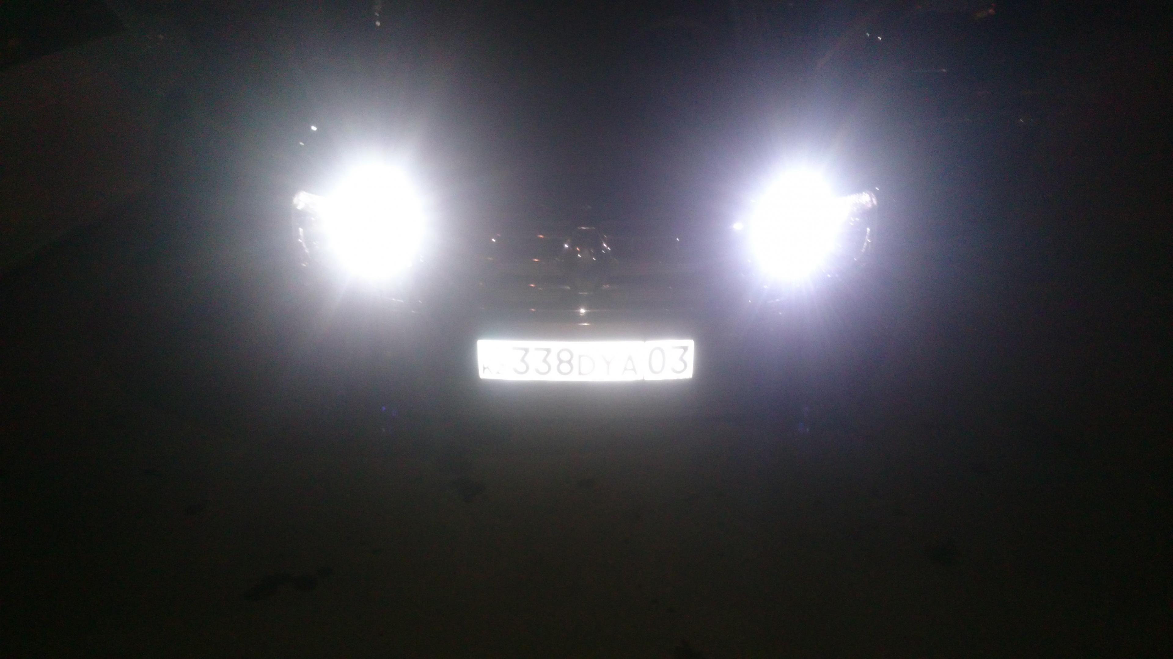

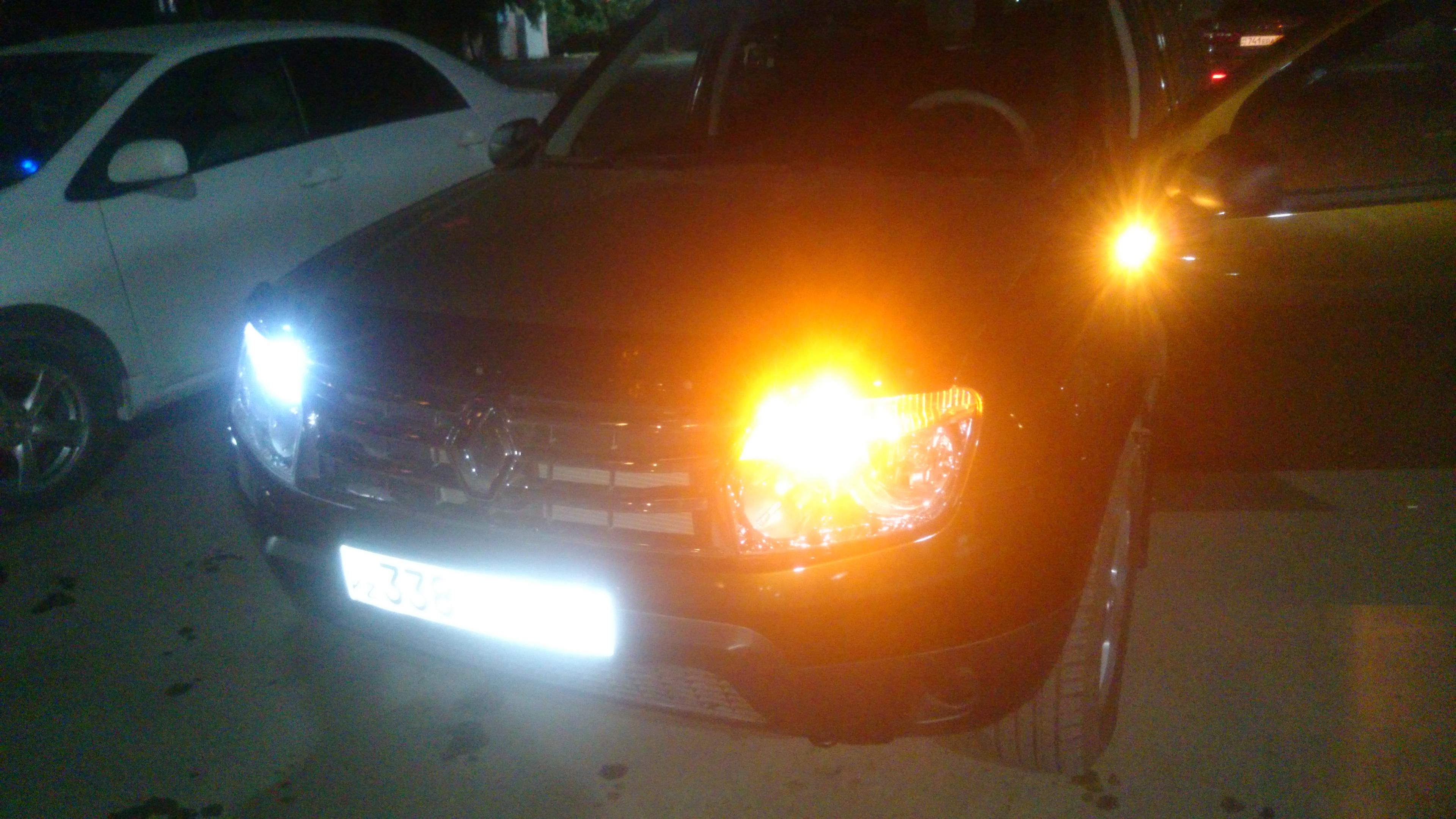

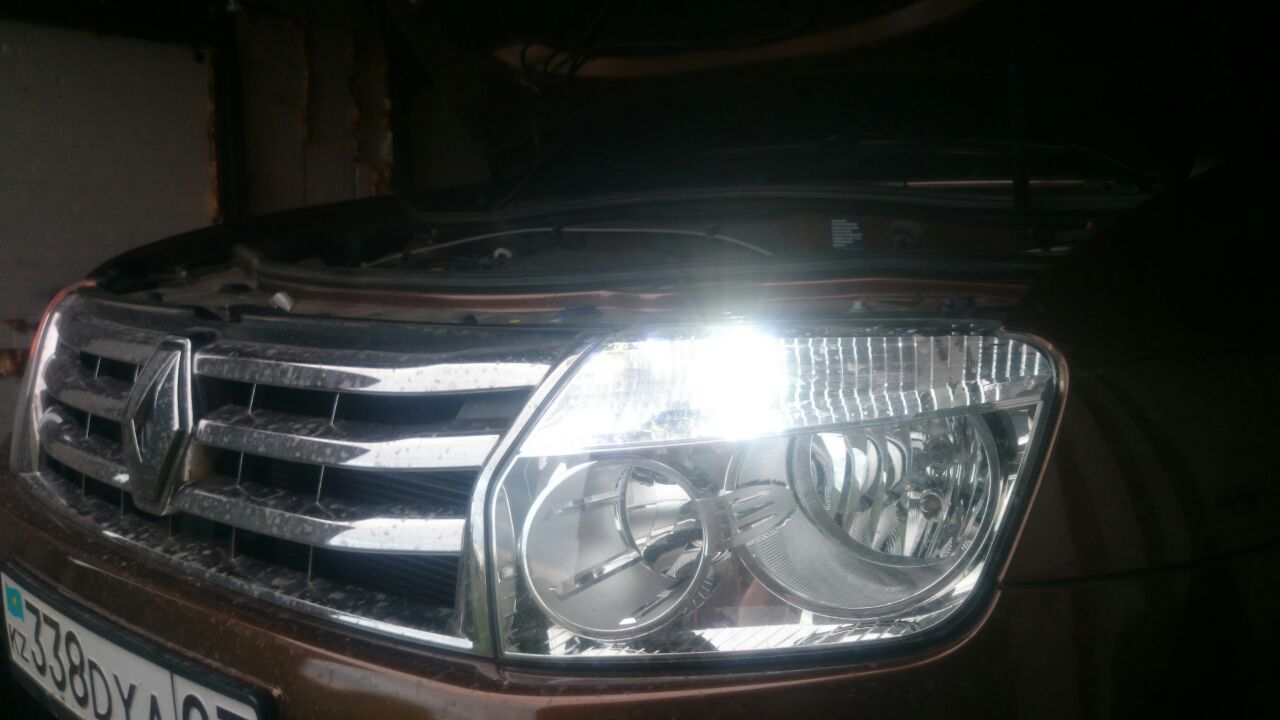

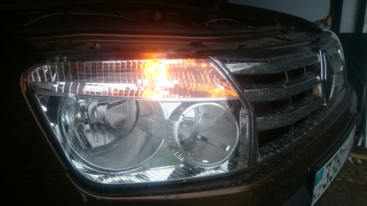

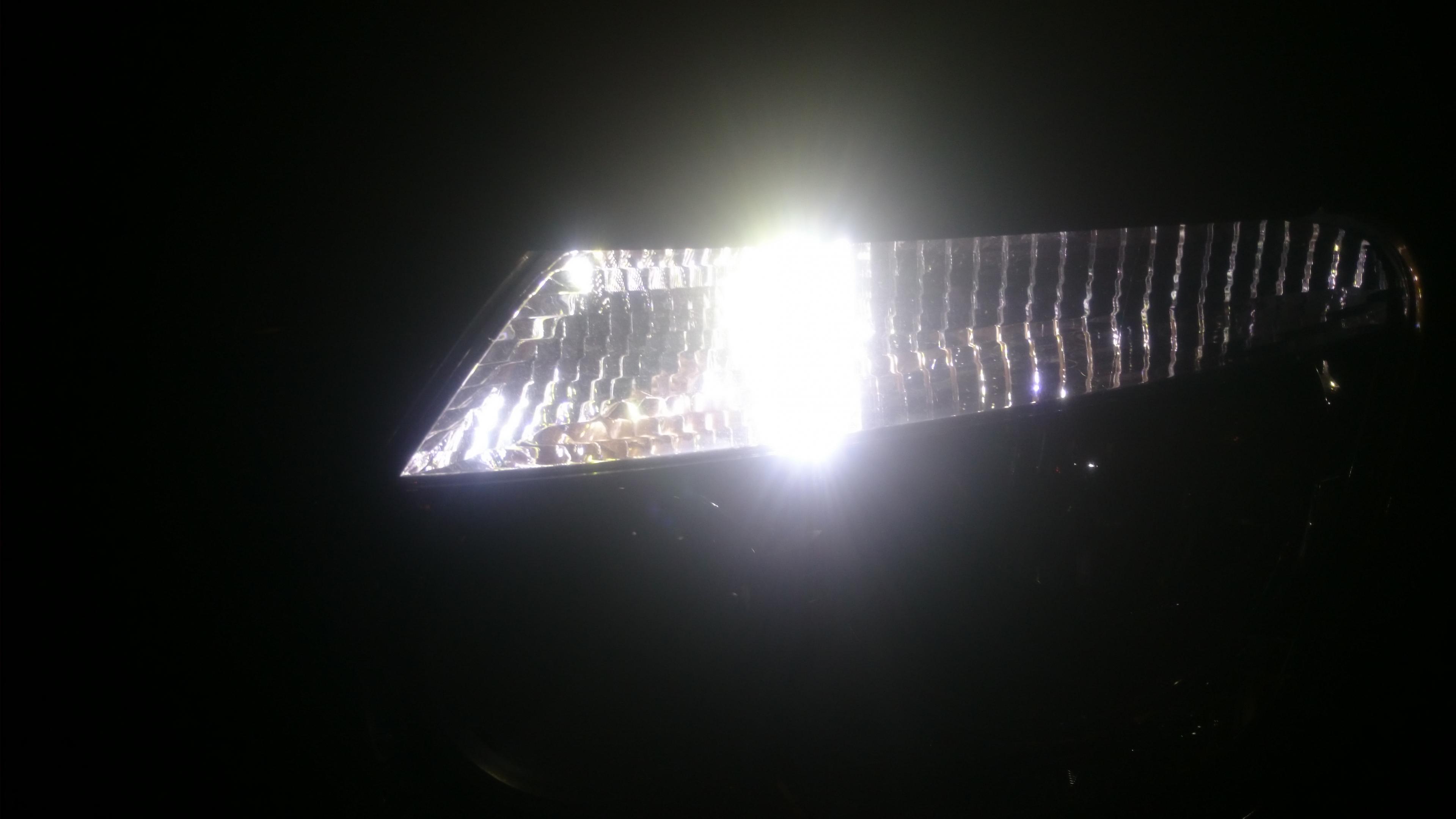

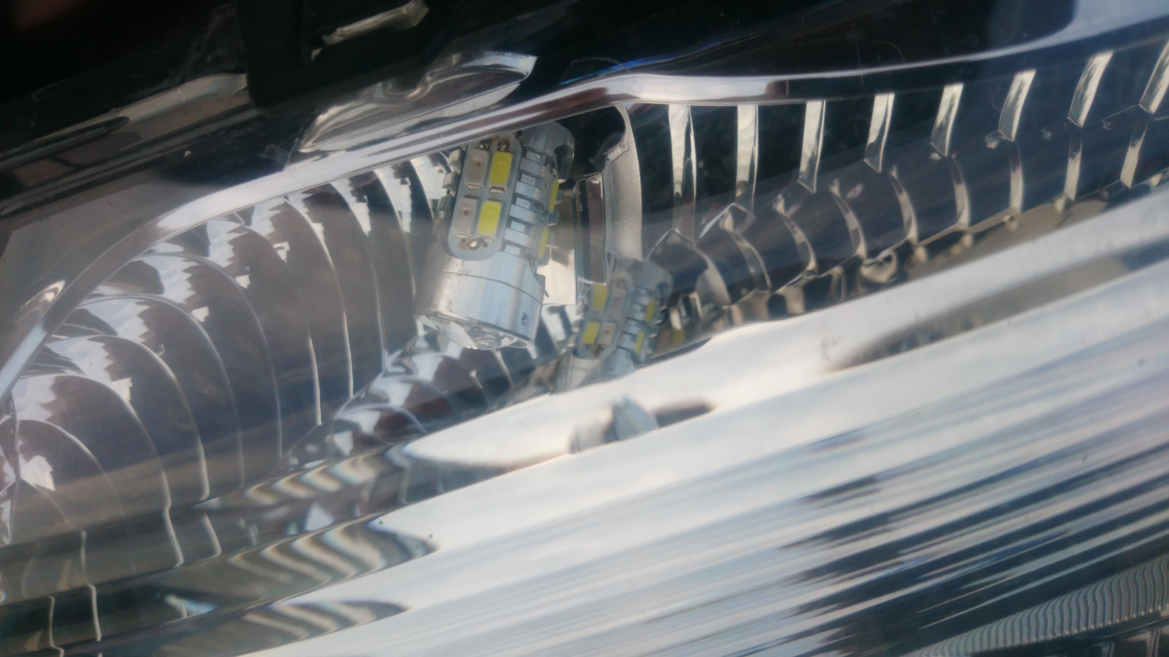

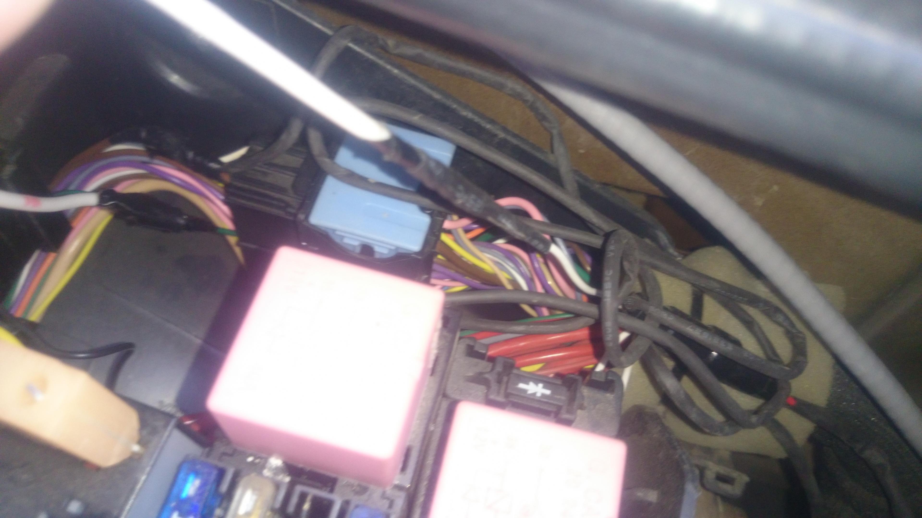

Вот мои Дхо в поворотниках. Включается только при заведенном двигателе. При повороте ключа на зажигание, лишь один раз моргнут лампы и всё. При любом другом повороте ключа, лампы не горят. Всегда светят белым. При повороте, отключается белый и моргает желтым. Патроны переделал, купил родные и к ним на герметик высокотемпературный приклеил эти лампы. Теперь всё герметично. На фото можно увидеть, к какому проводу подключился , коричневый (в блоке предохранителей). Провод верхний, ближайший к крылу.
Фотографии может не удачно вышли, но как есть. Брал на алиэкспресс.
http://ru.aliexpress.com/item/Free-s...690434318.html
Ах да, чуть не забыл. К с коричневого я взял постоянный плюс, при заводке двигателя. Минус (масса от проводов фары), там же и плюсовой поворотника. Купил разъёмы двух контактные герметичные. Вся система разъединяется, снимается с авто, без проблем - для прохождения т.о. у дилера. (то что идёт в комплекте с лампами, патрон - такой же как на лампе поворотника, не подходит (отрезал. так как питание брать не откуда. его вместе с лампой не вставить в фару). Резиновый патрон с ламп отрезал, часть, низ. И по кругу уменьшил. Ну и как писал выше, приклеил на высокотемпературный герметик к патрону (Титан черный), места входа проводов в патрон тоже герметизировал.
Езжу с начало лета. Всё отлично!
