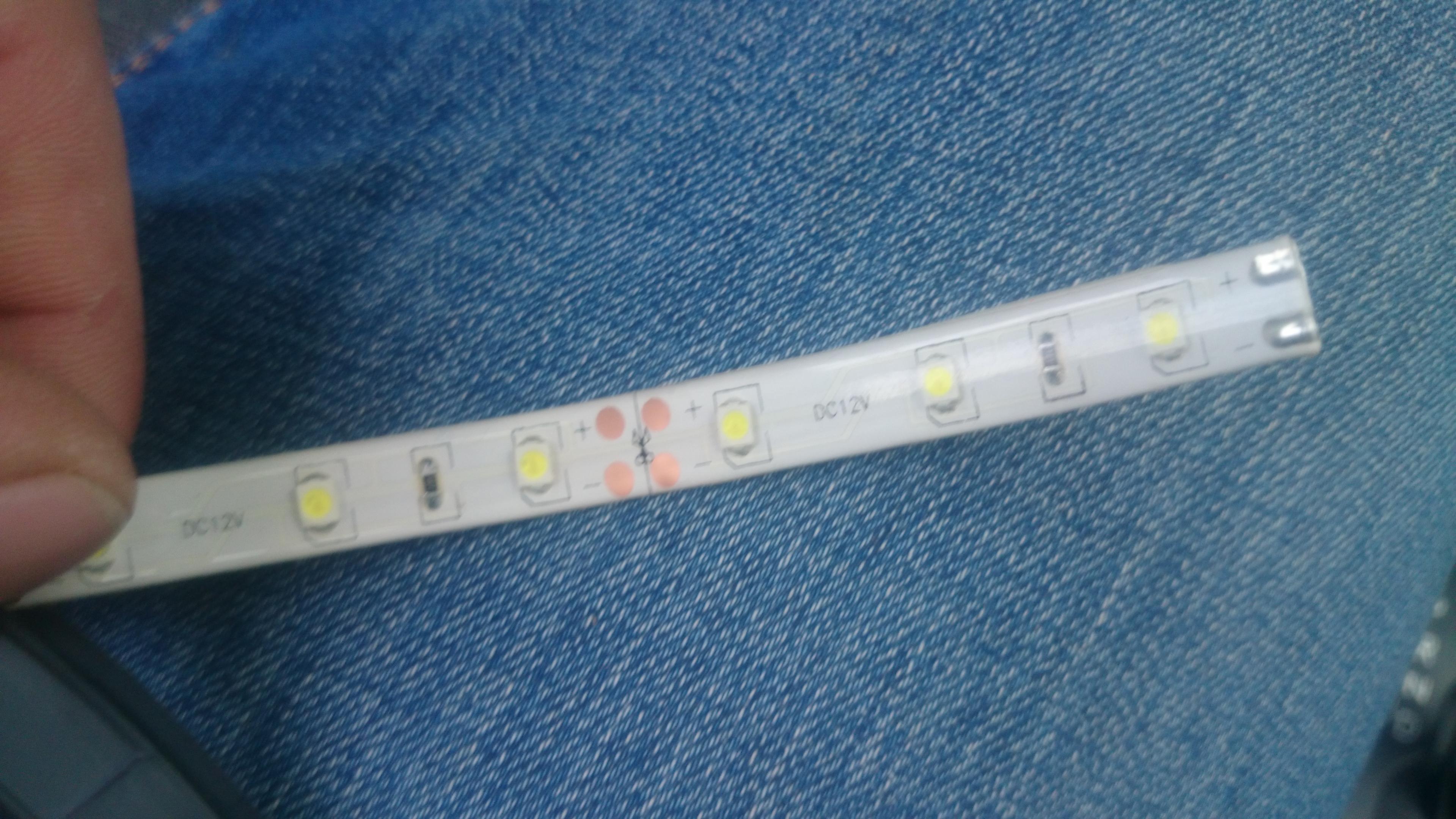

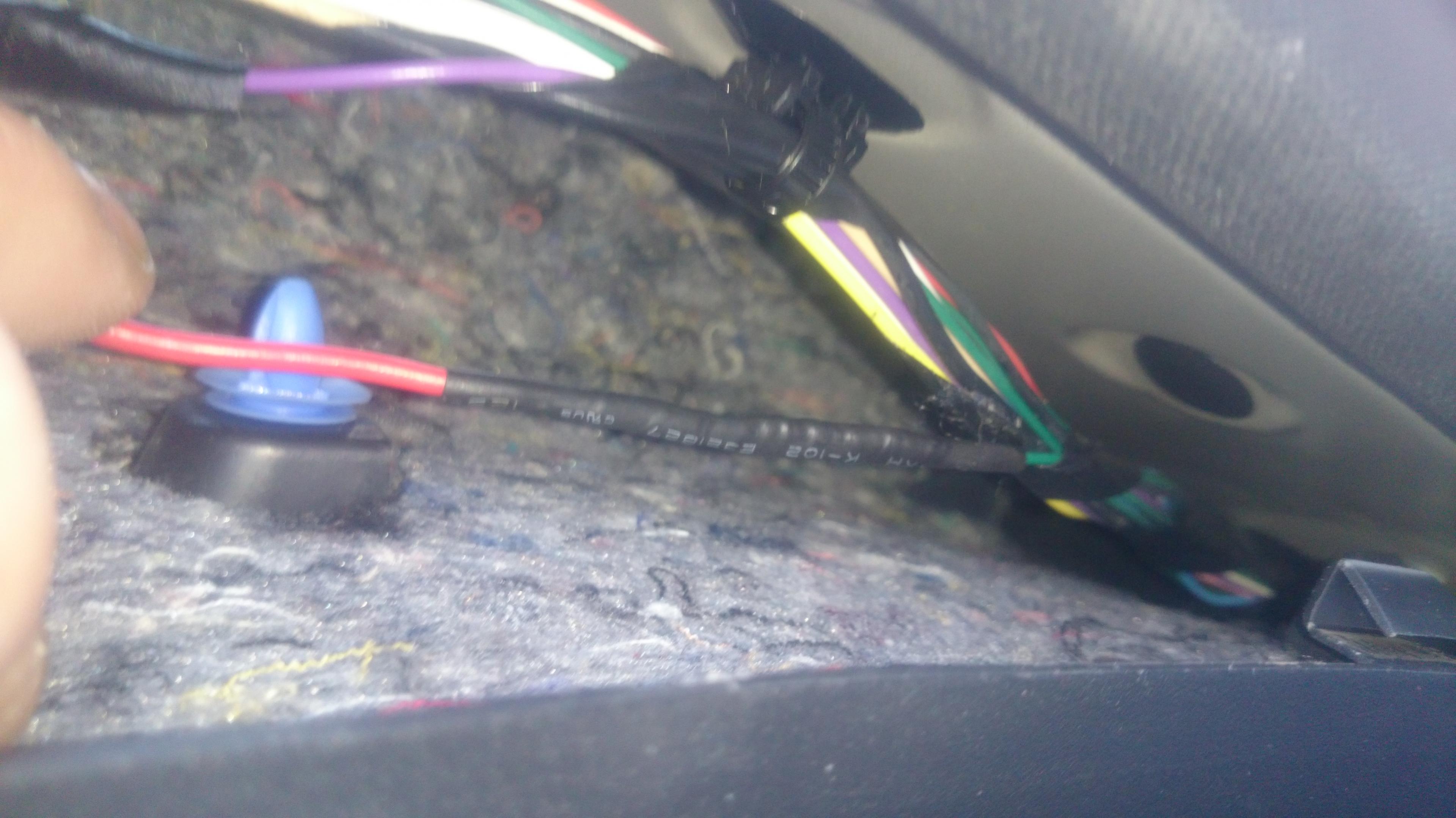

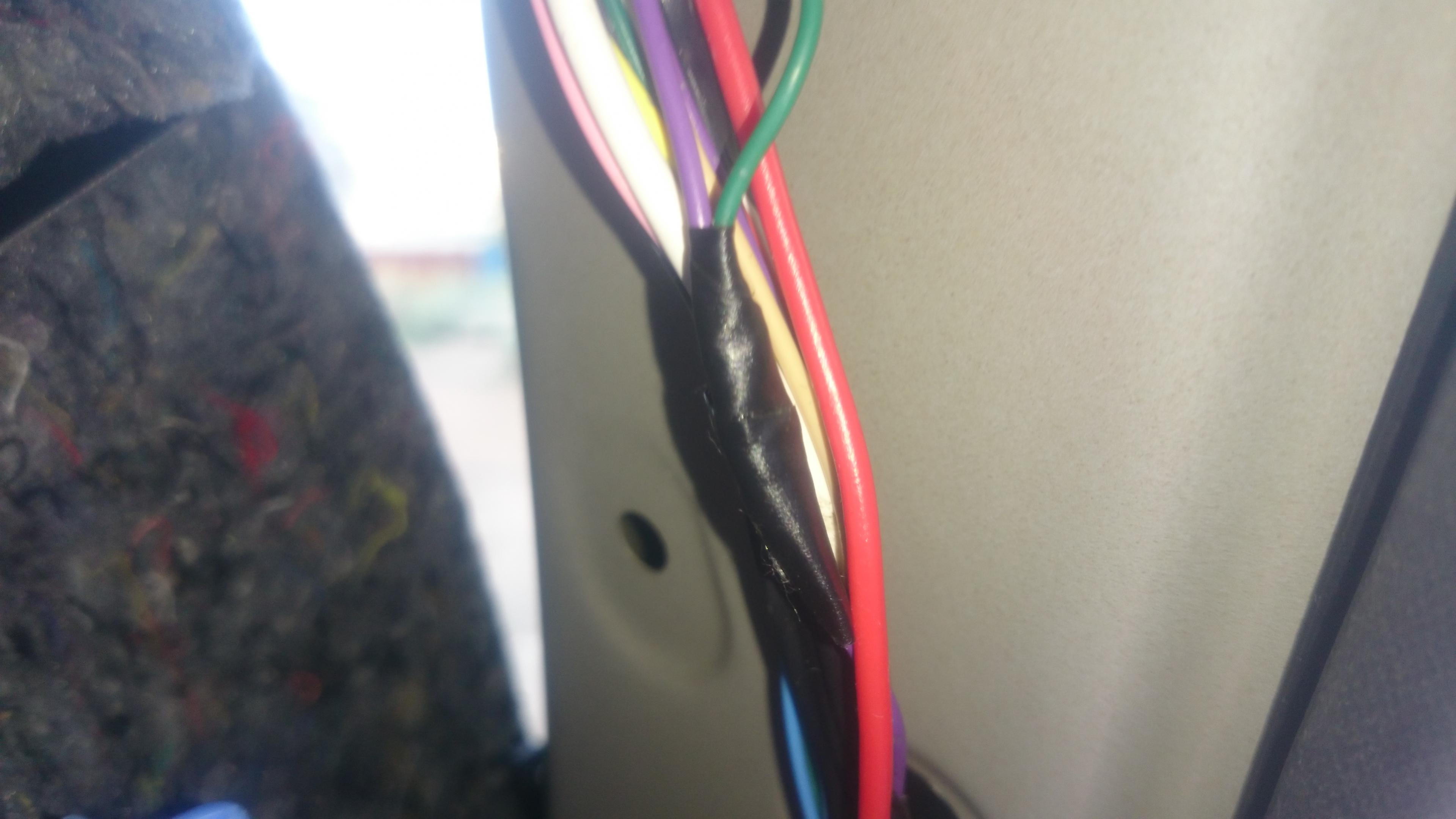

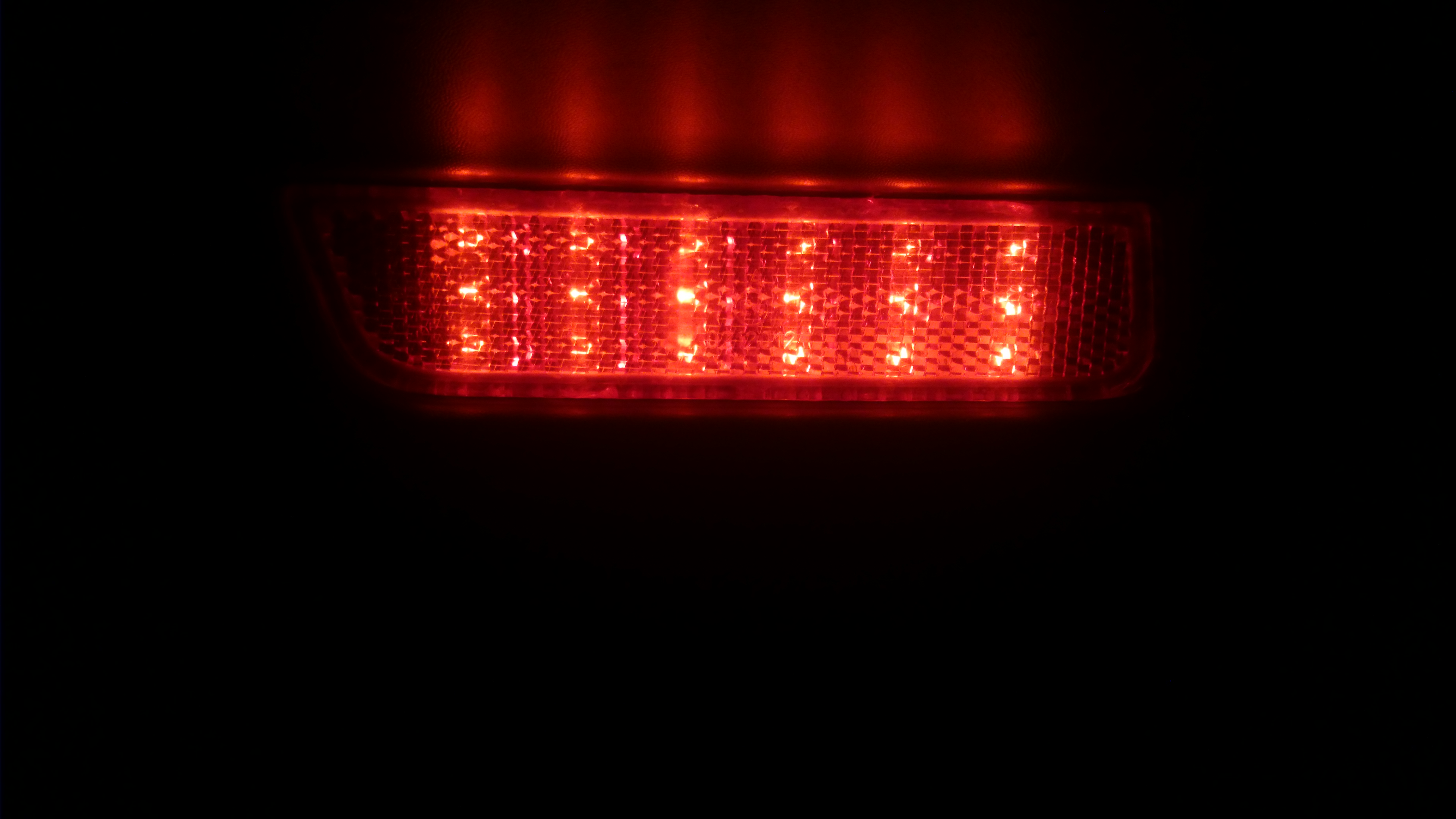

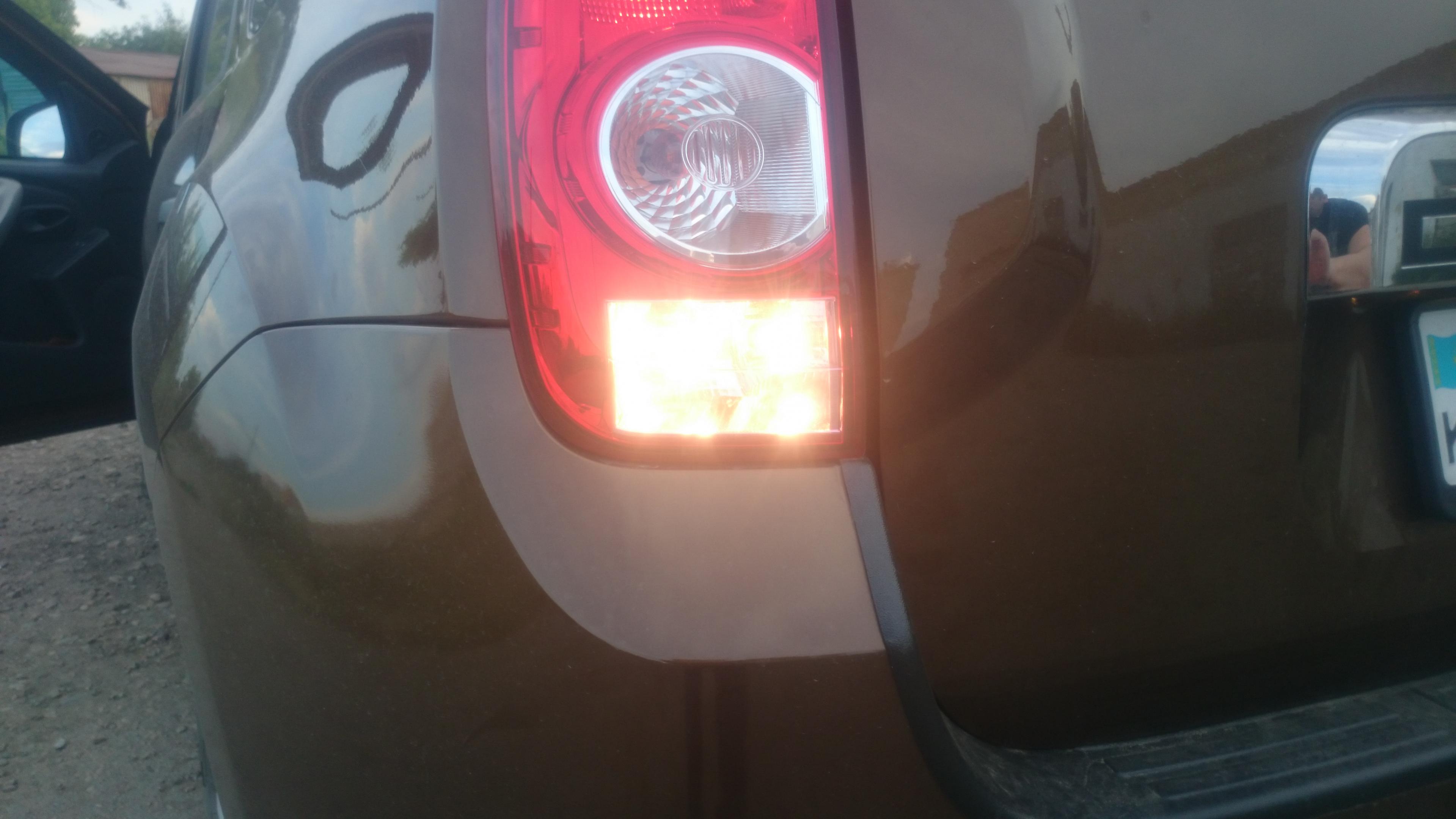

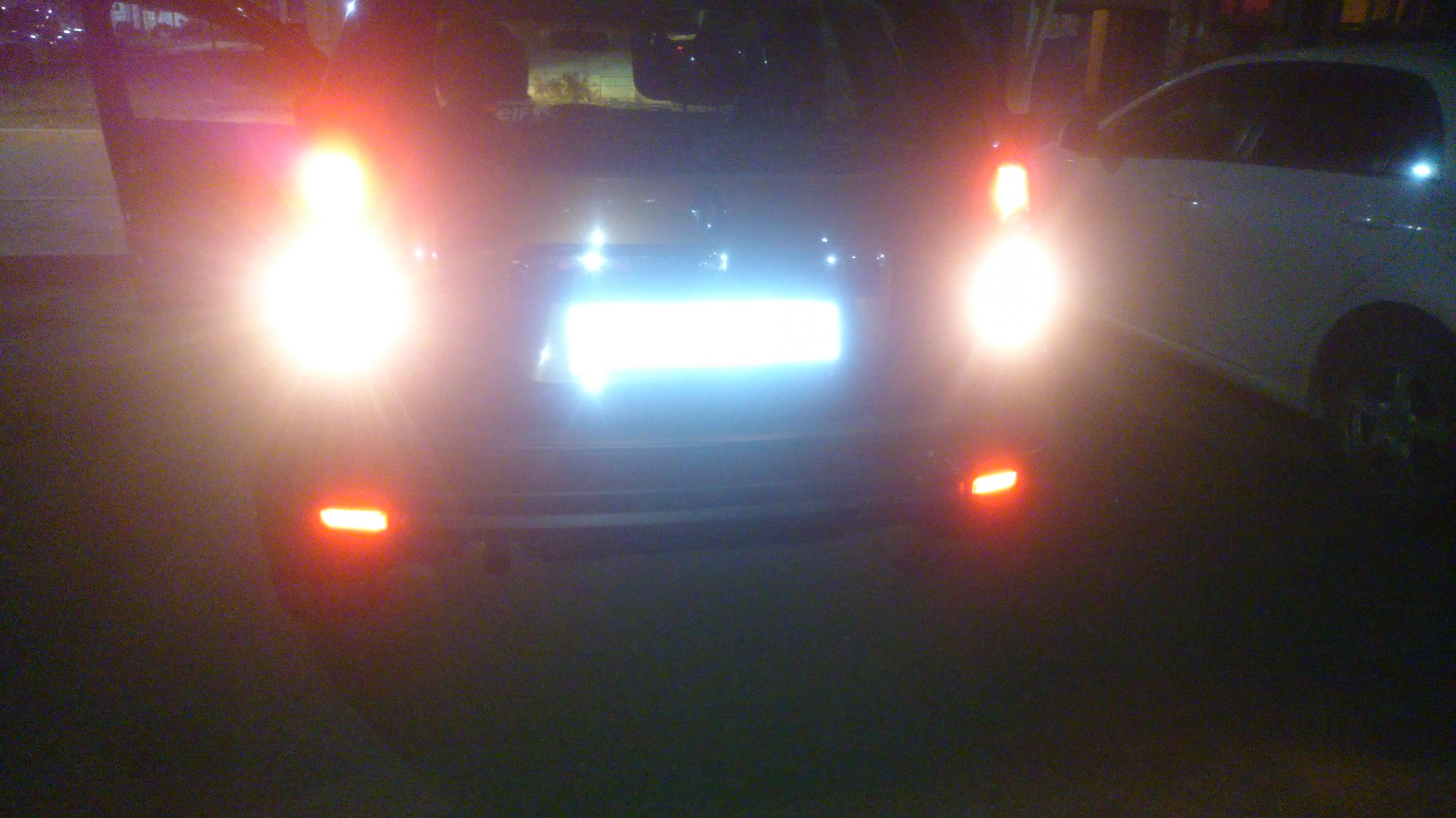

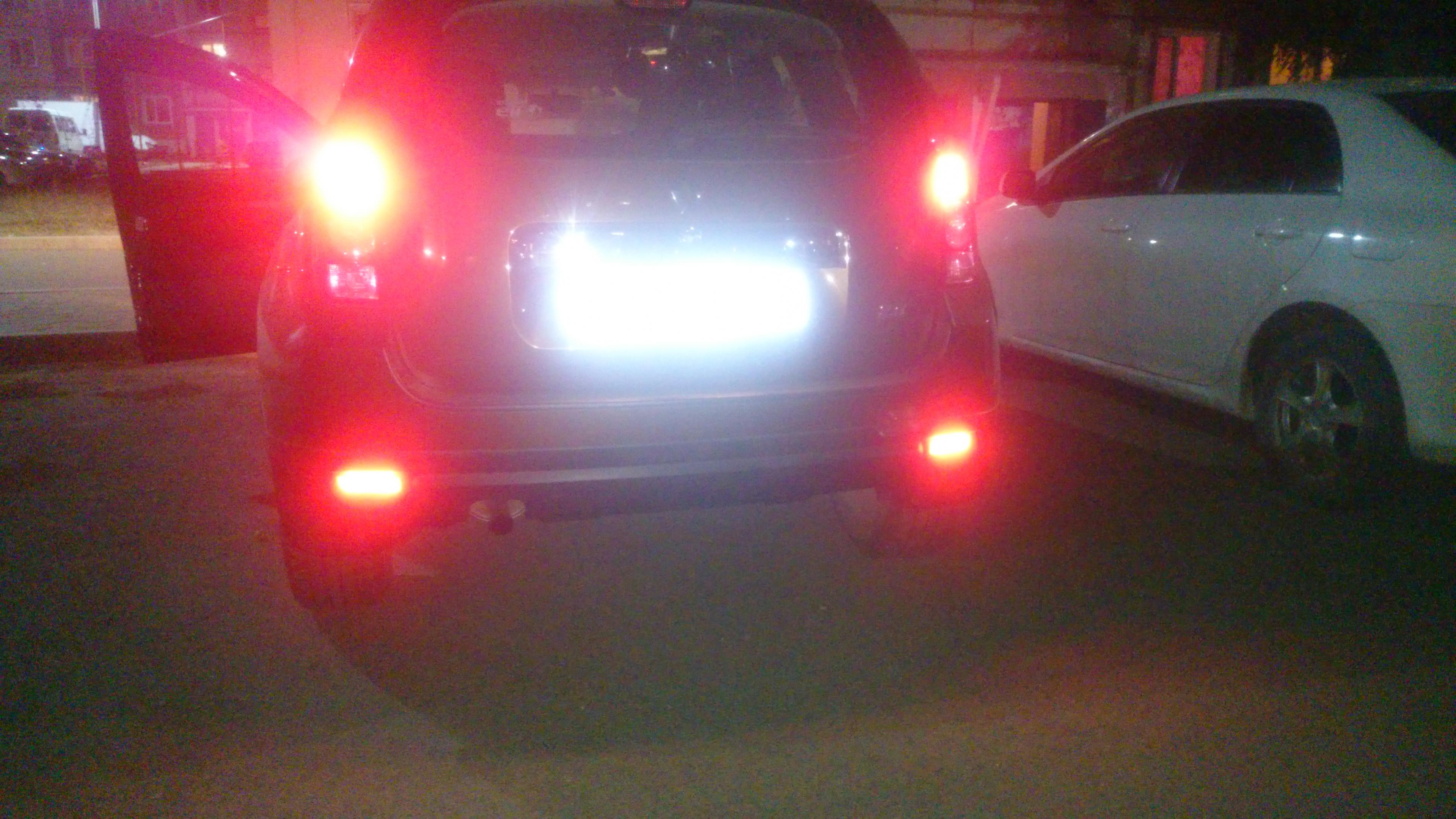

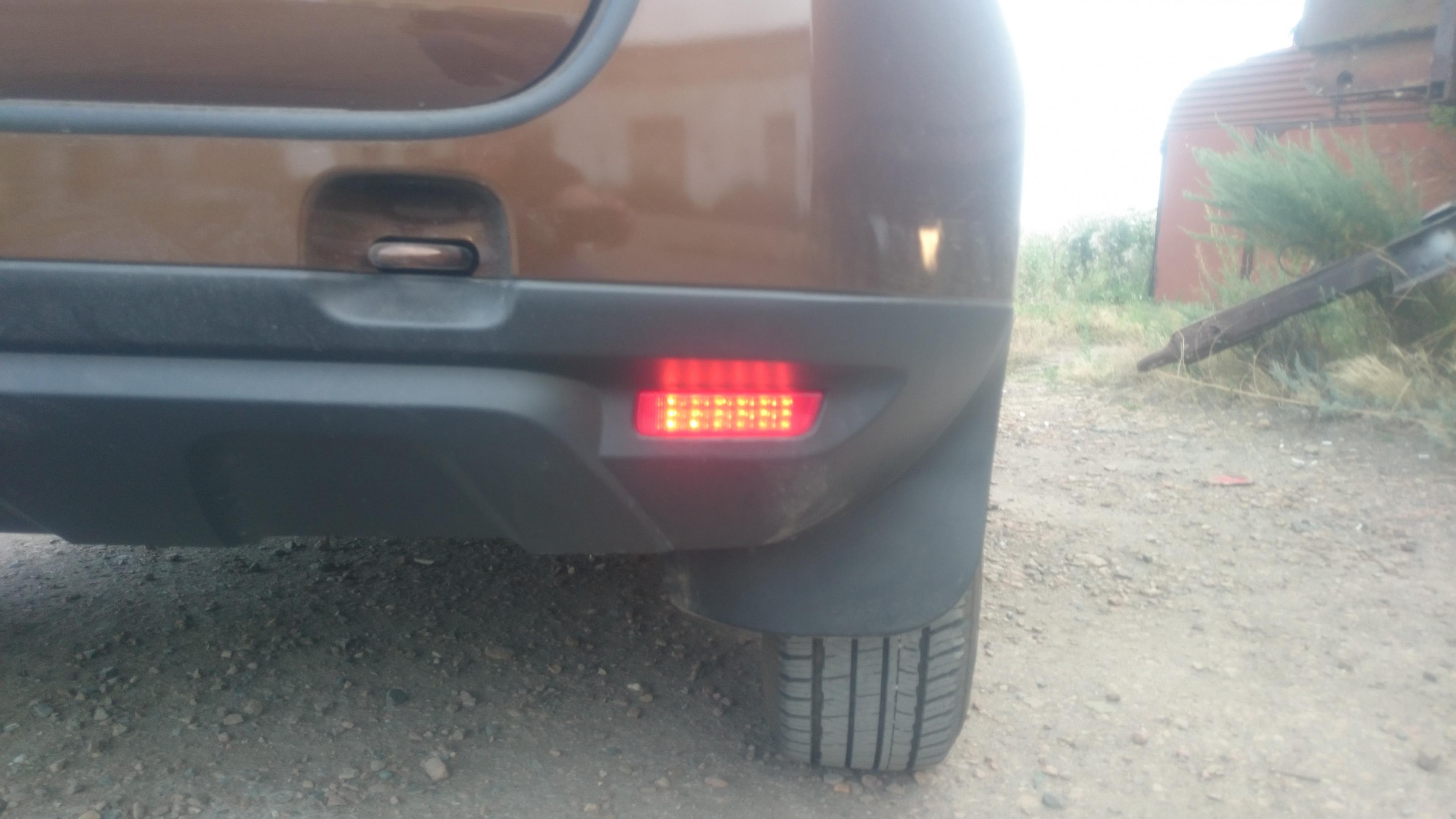

Симметричный задний ход. Провод пгва. Всякую другую ерунду ставить не советую (провод). Задние противотуманки теперь в катафотах. Соеденял всё в левой задней стойке. Отрезал провод Зеленый от противотуманки и подсоединил его к проводу заднего хода. А уже от отрезанного провода противотуманки, провел провод до катафот. Минус брал непосредственно от проводов в фарах. Фото были лучше. Что то тут не очень хорошо получились новые противотуманки. Светодиодная лента внутри катафот.

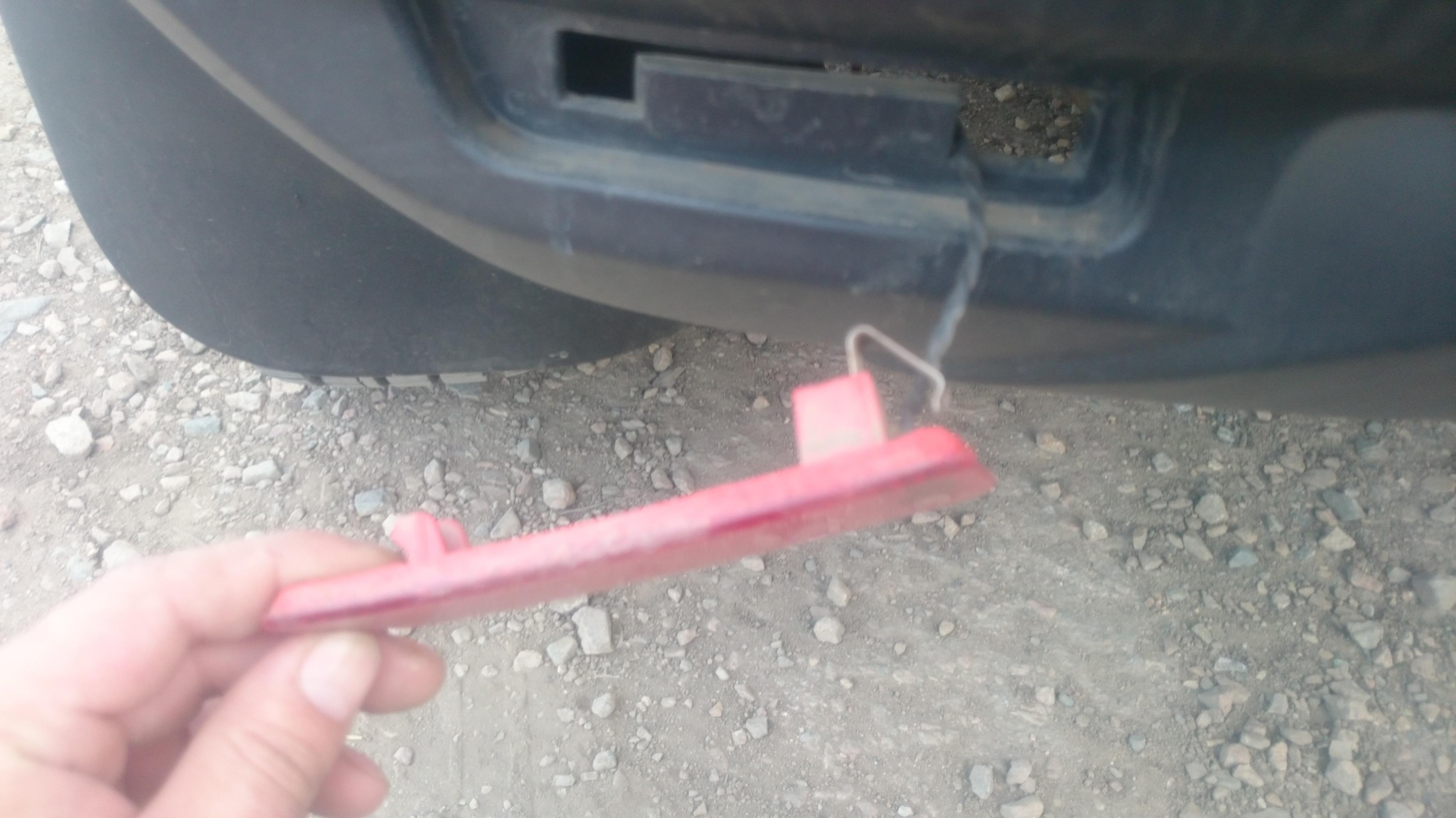

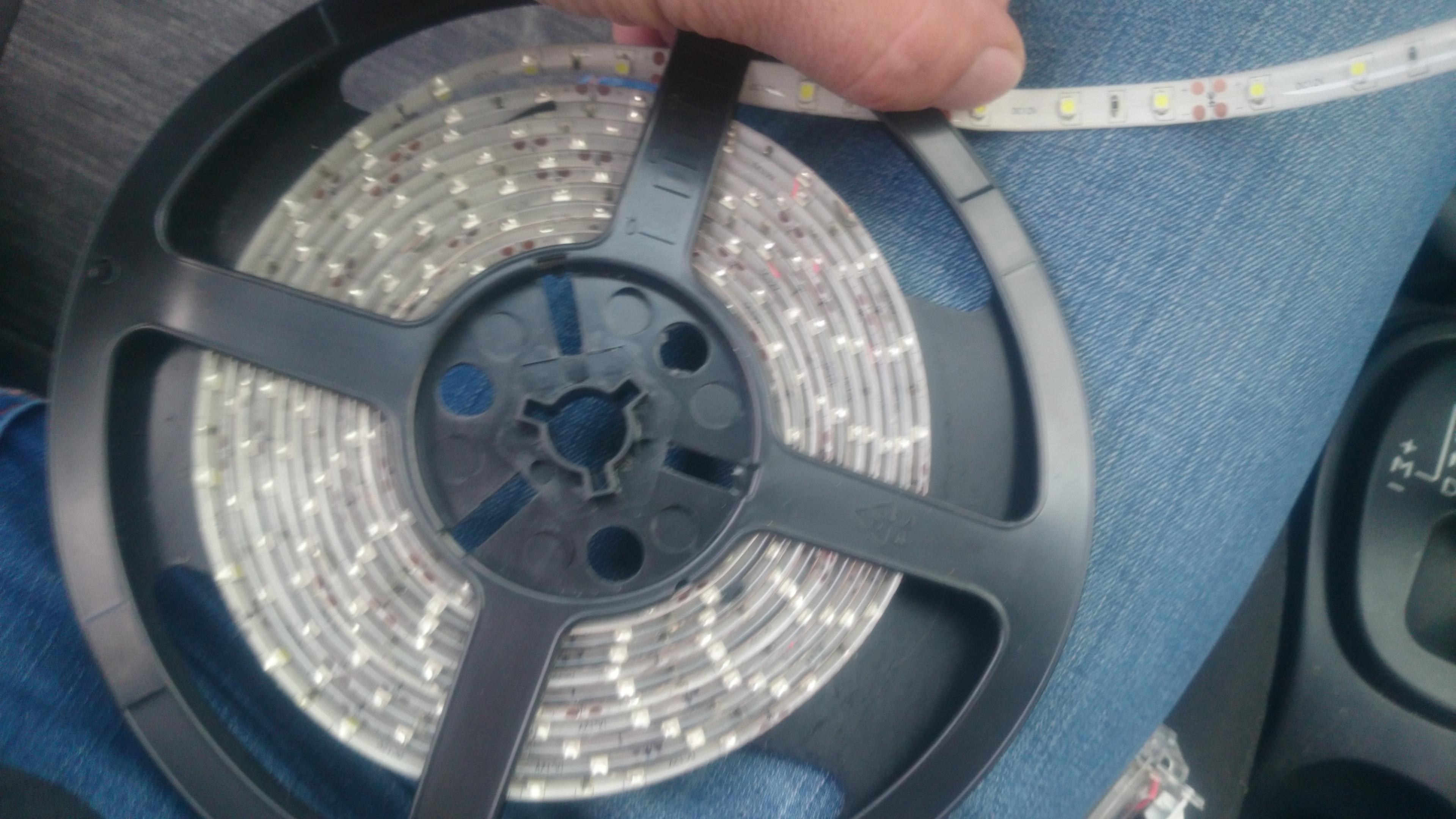

Внутрь катафоты, поместилось три полоски светодиодной ленты. Три по шесть светодиодов. Вывод проводов герметизирован высокотемпературным герметиком. Вскрывал катафоты острым ножем, с начало царапая. А потом плюнул на это нудное дело и при помощи молотка и того же ножа, вскрыл быстро. Изогнутую часть ножа подставлял к катафоте и молотком ударял по ножу, лезвие ножа находилось на шву примерно. Потом паяльником две части катафоты запаял.
