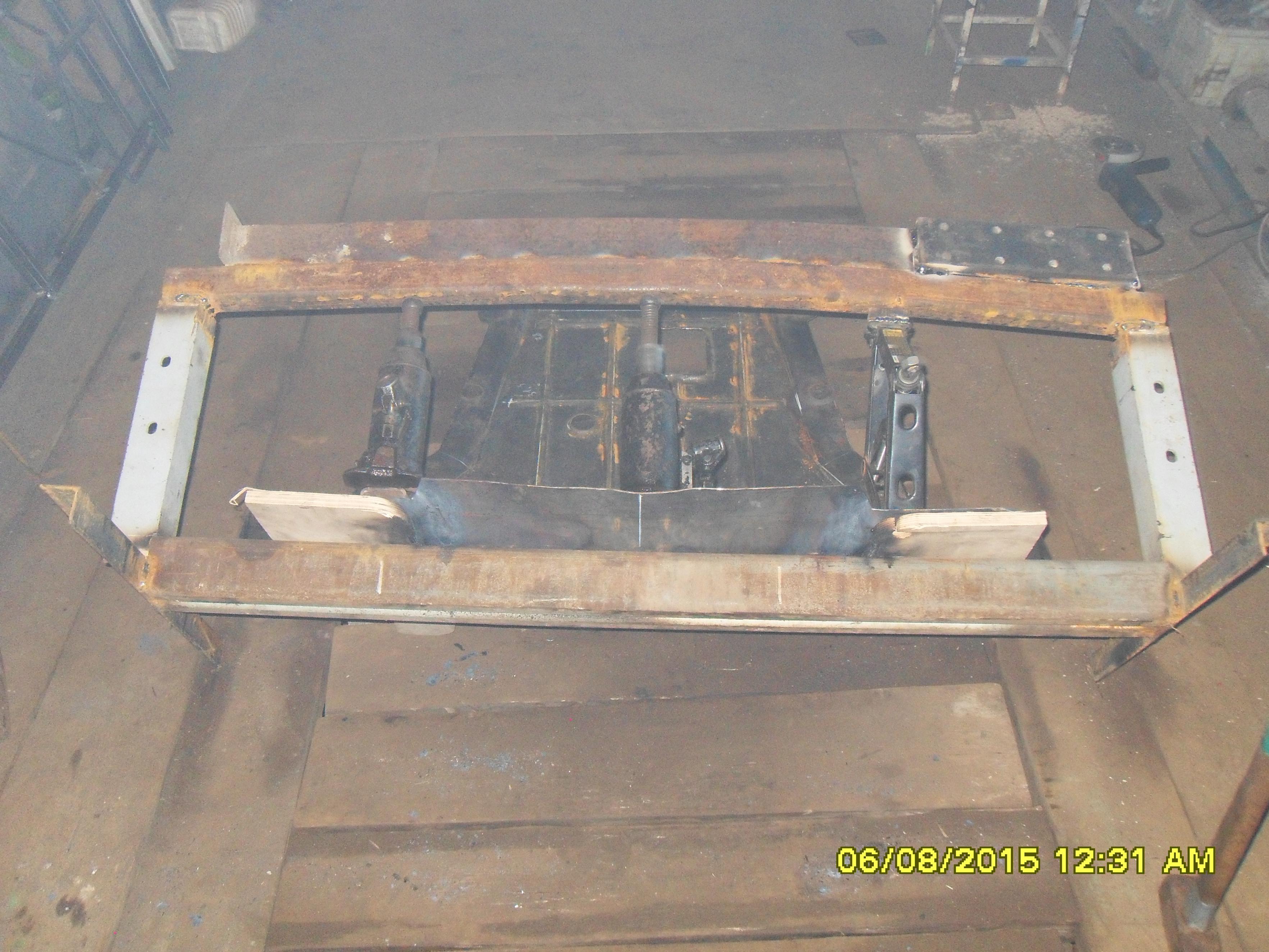

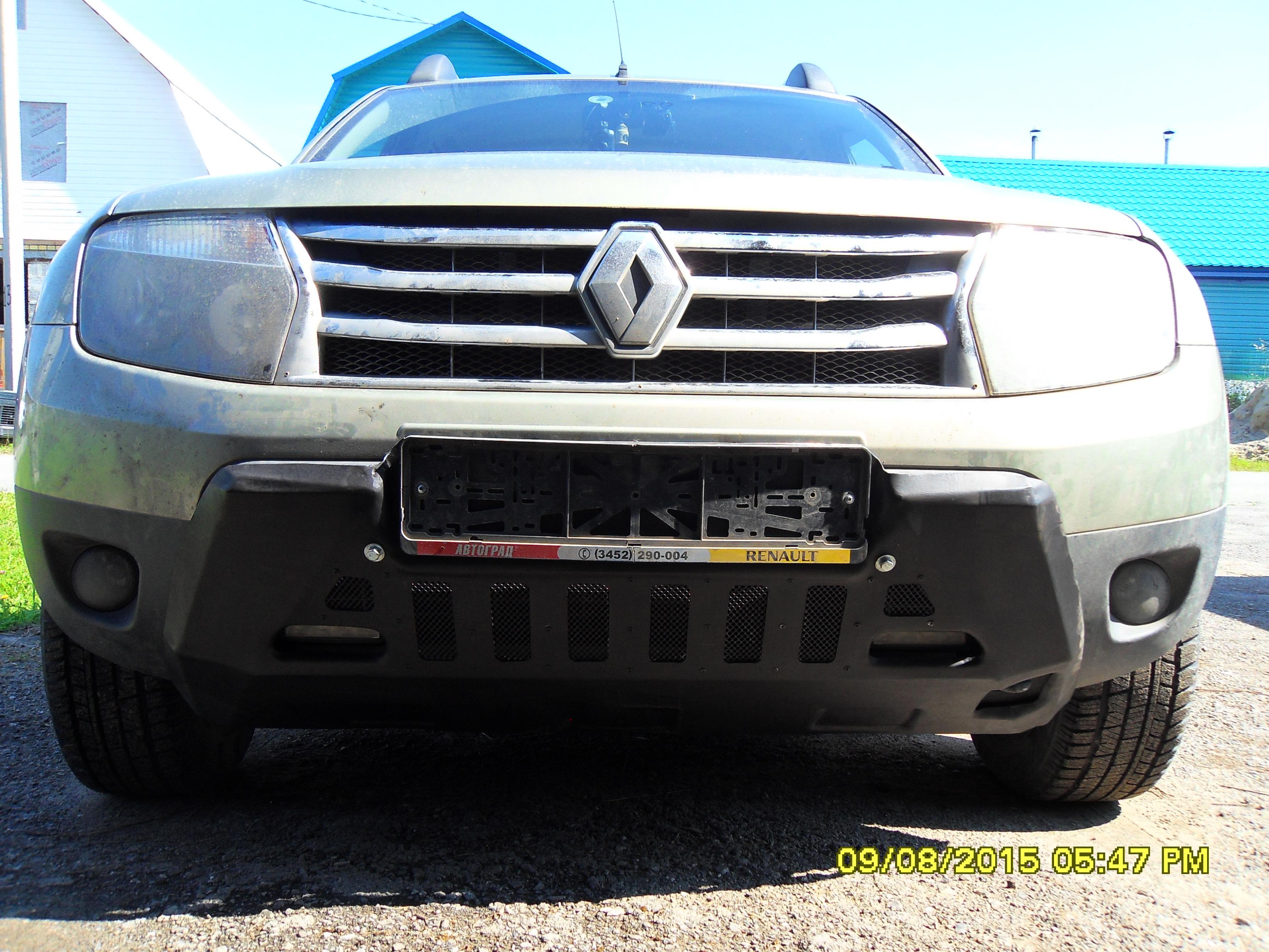

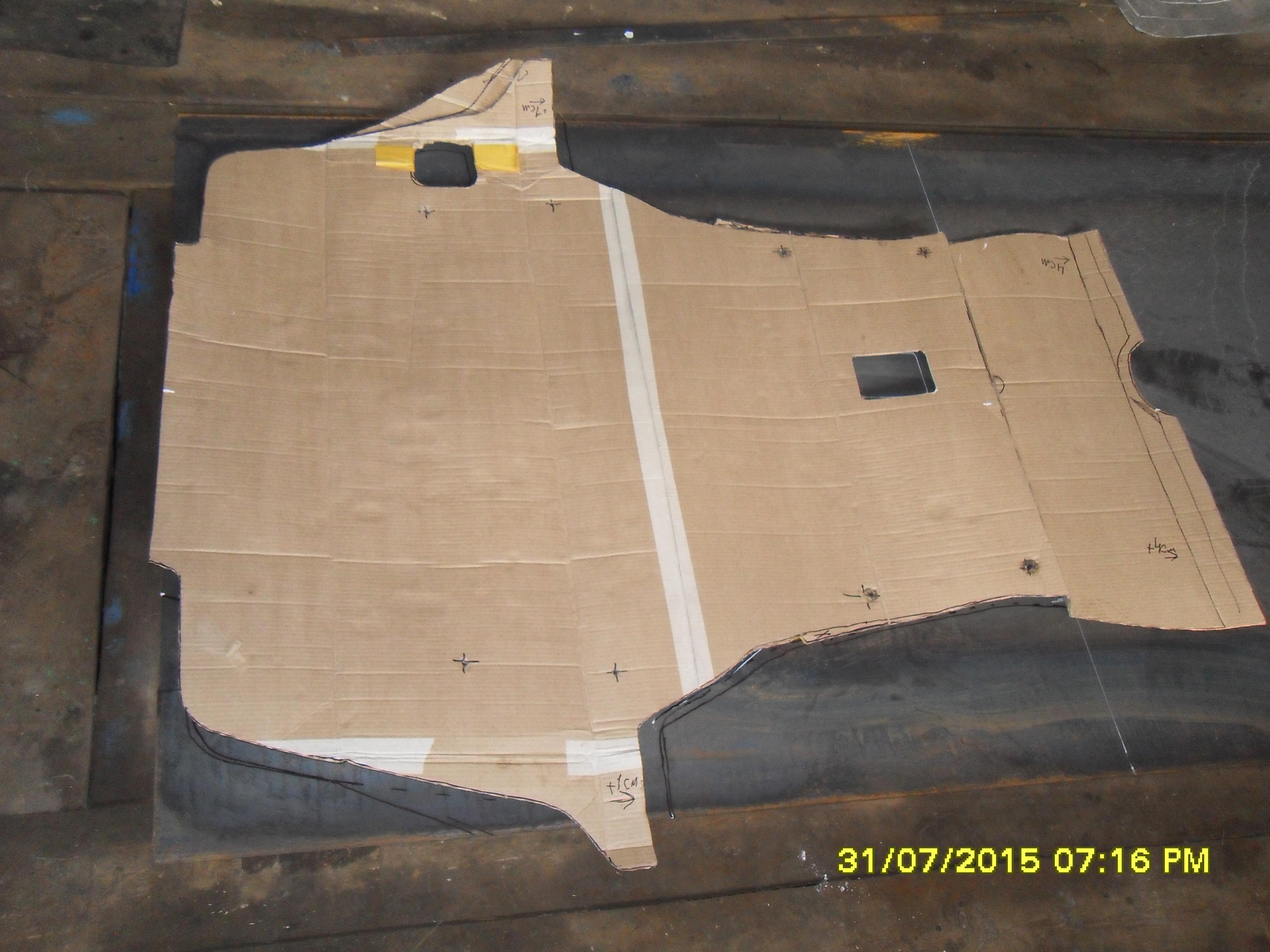

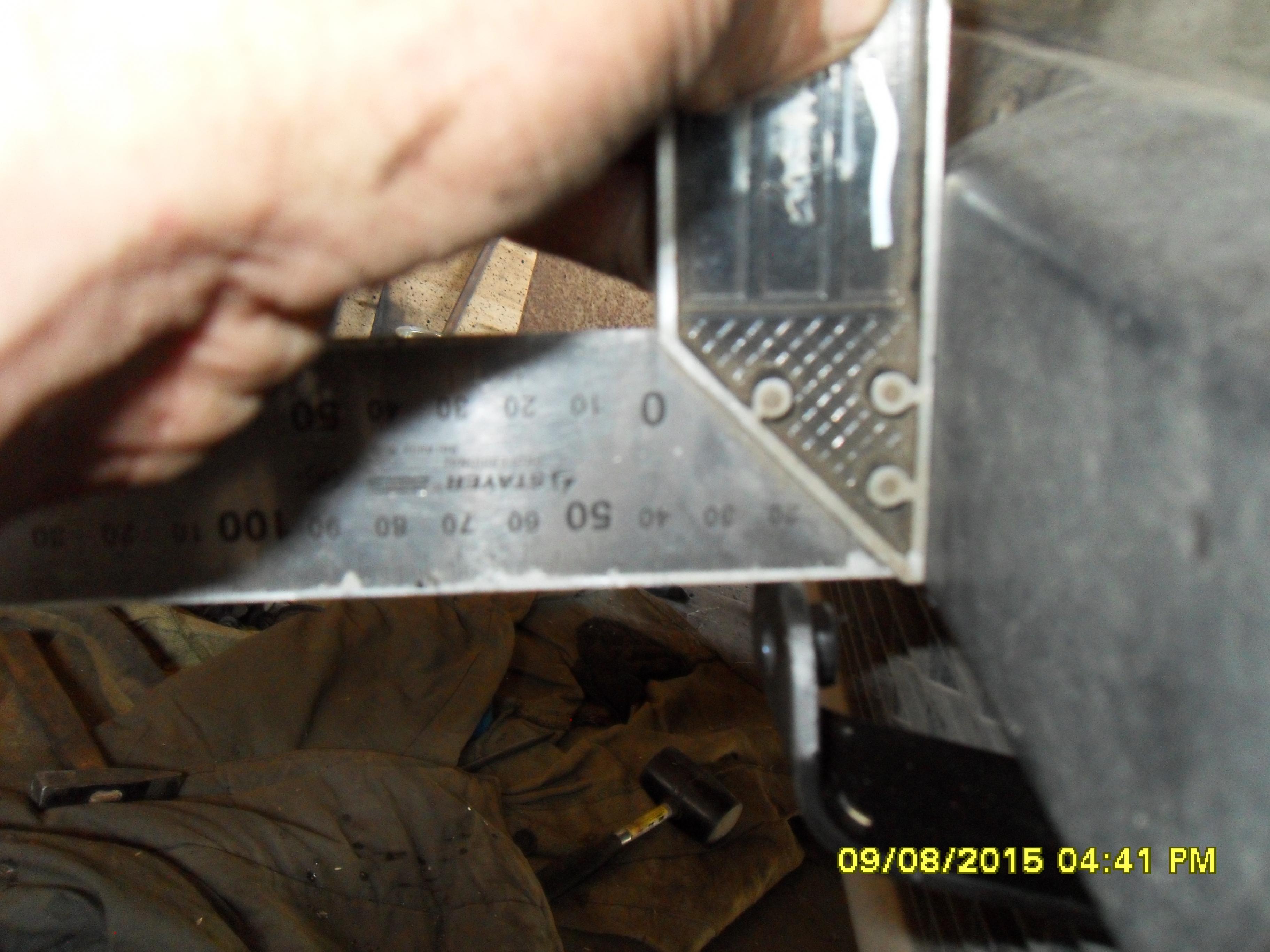

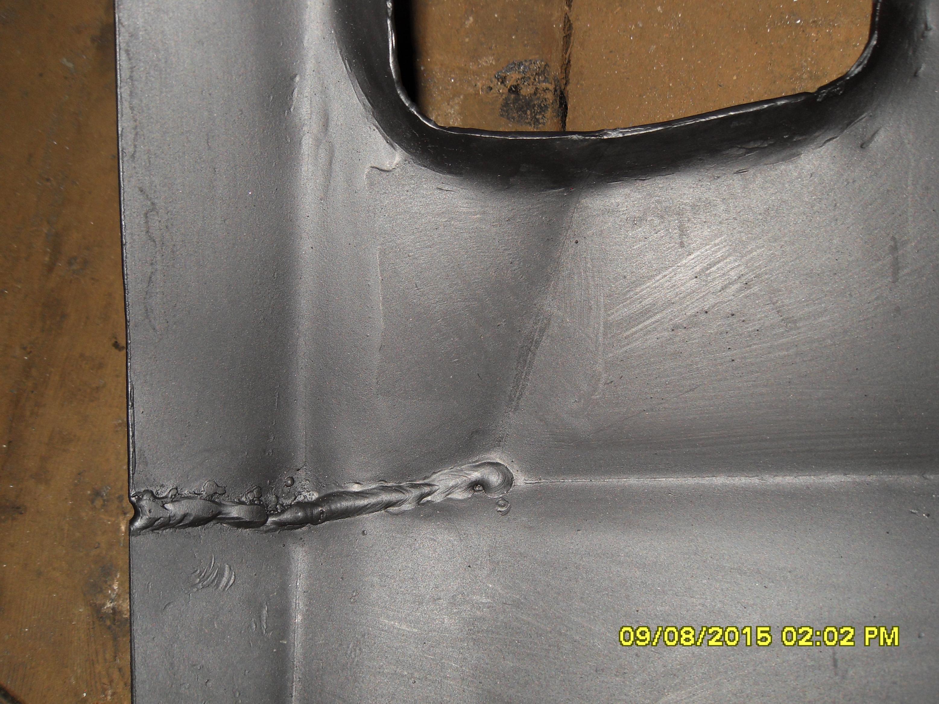

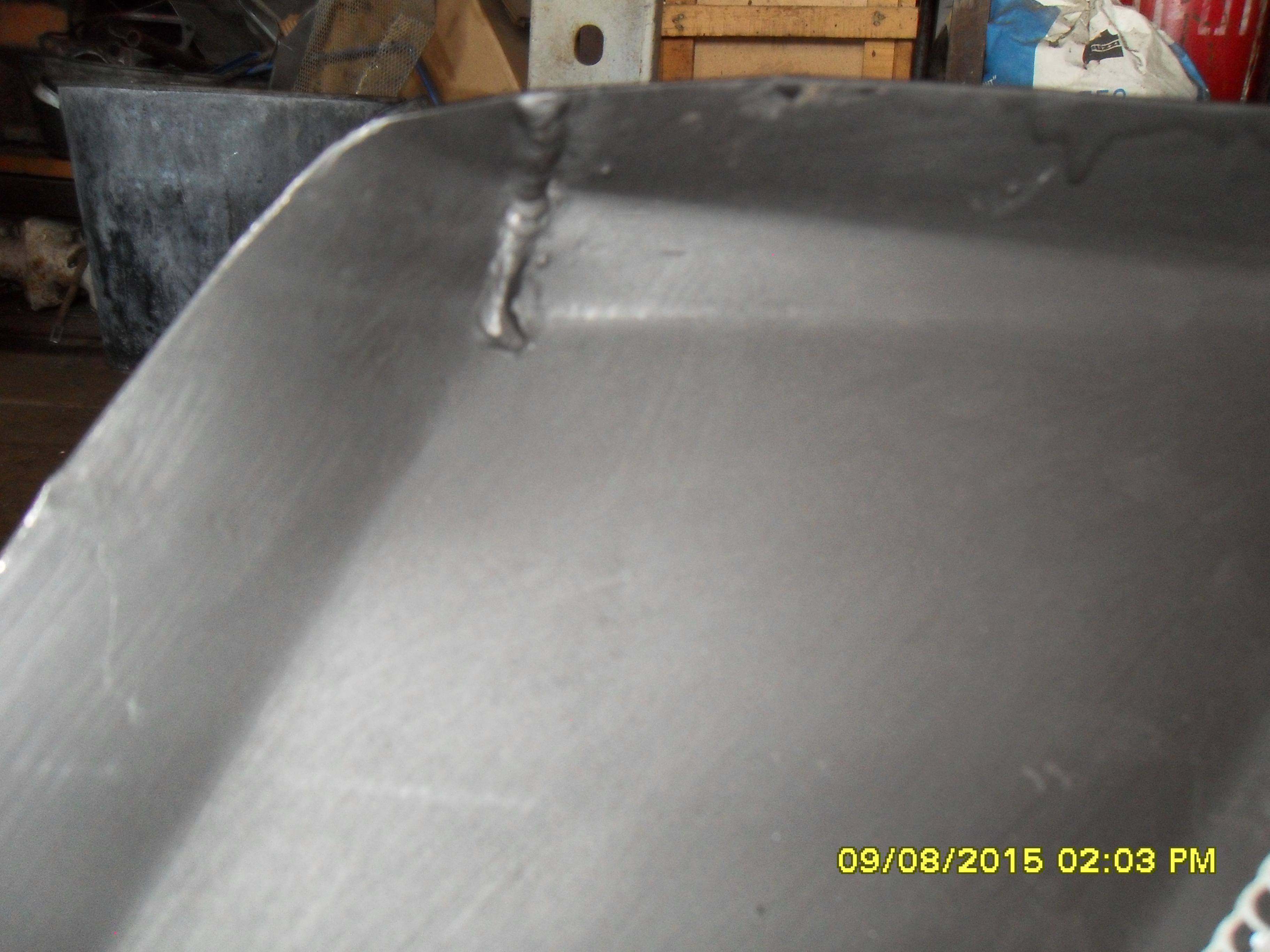

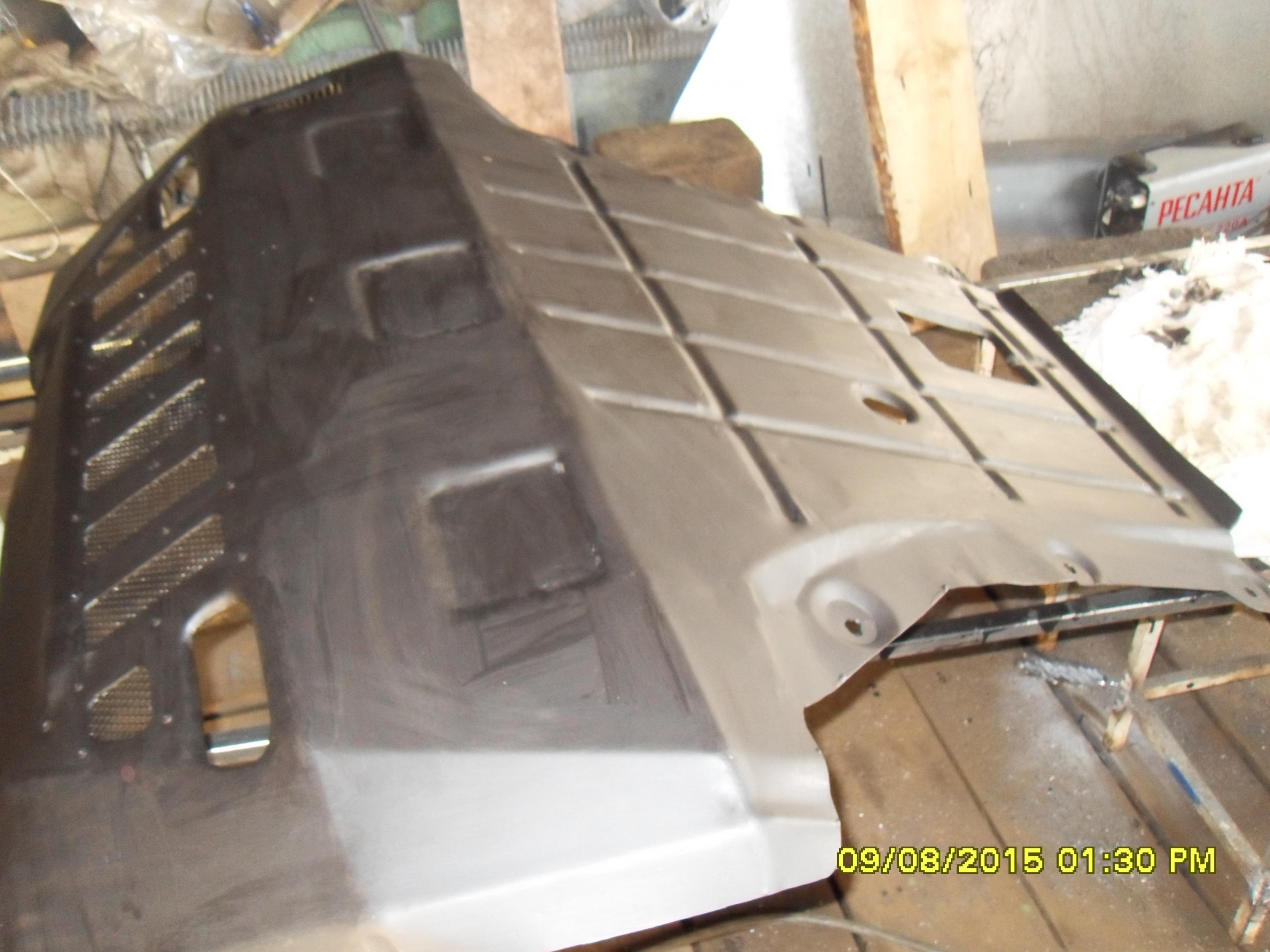

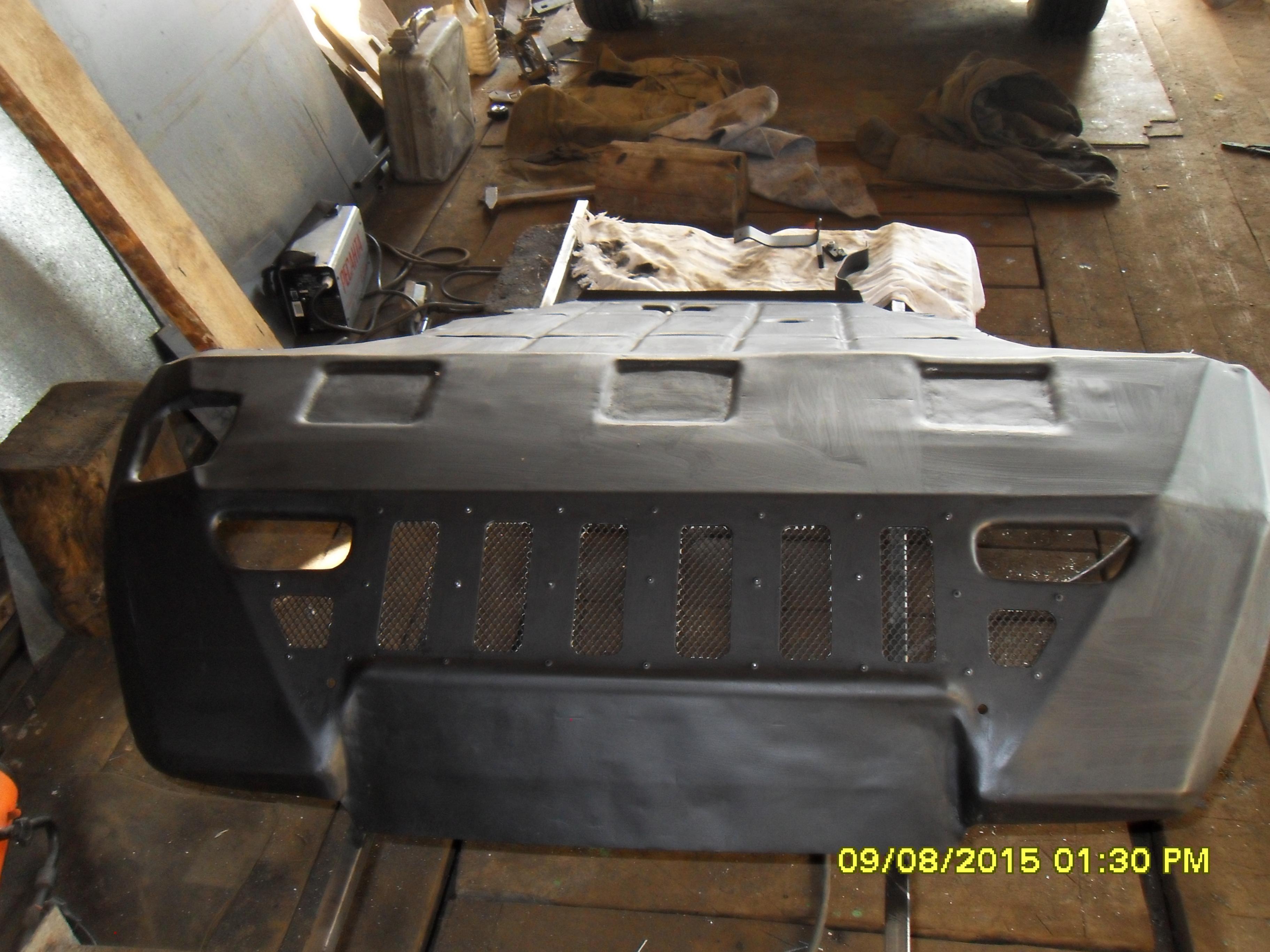

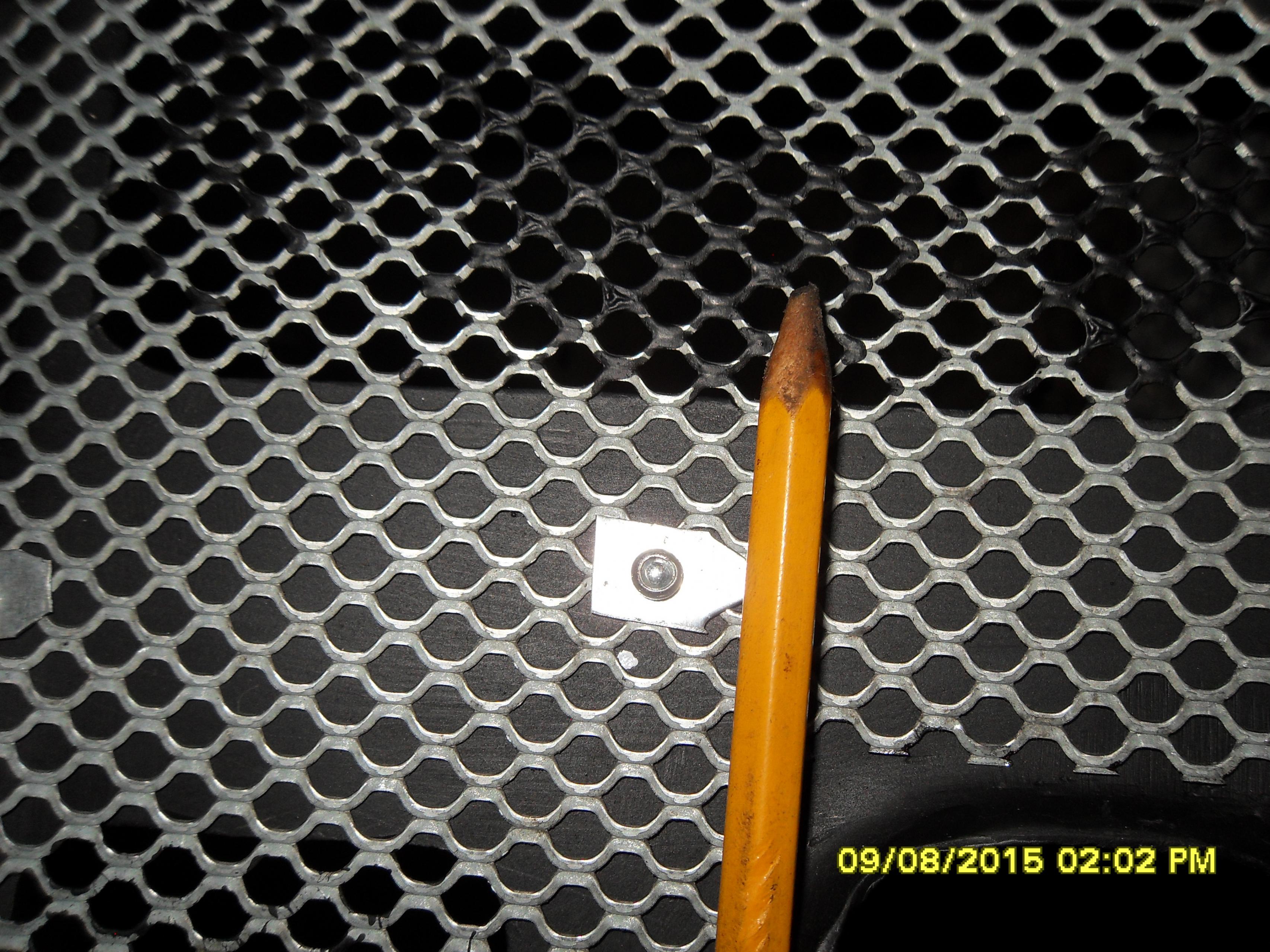

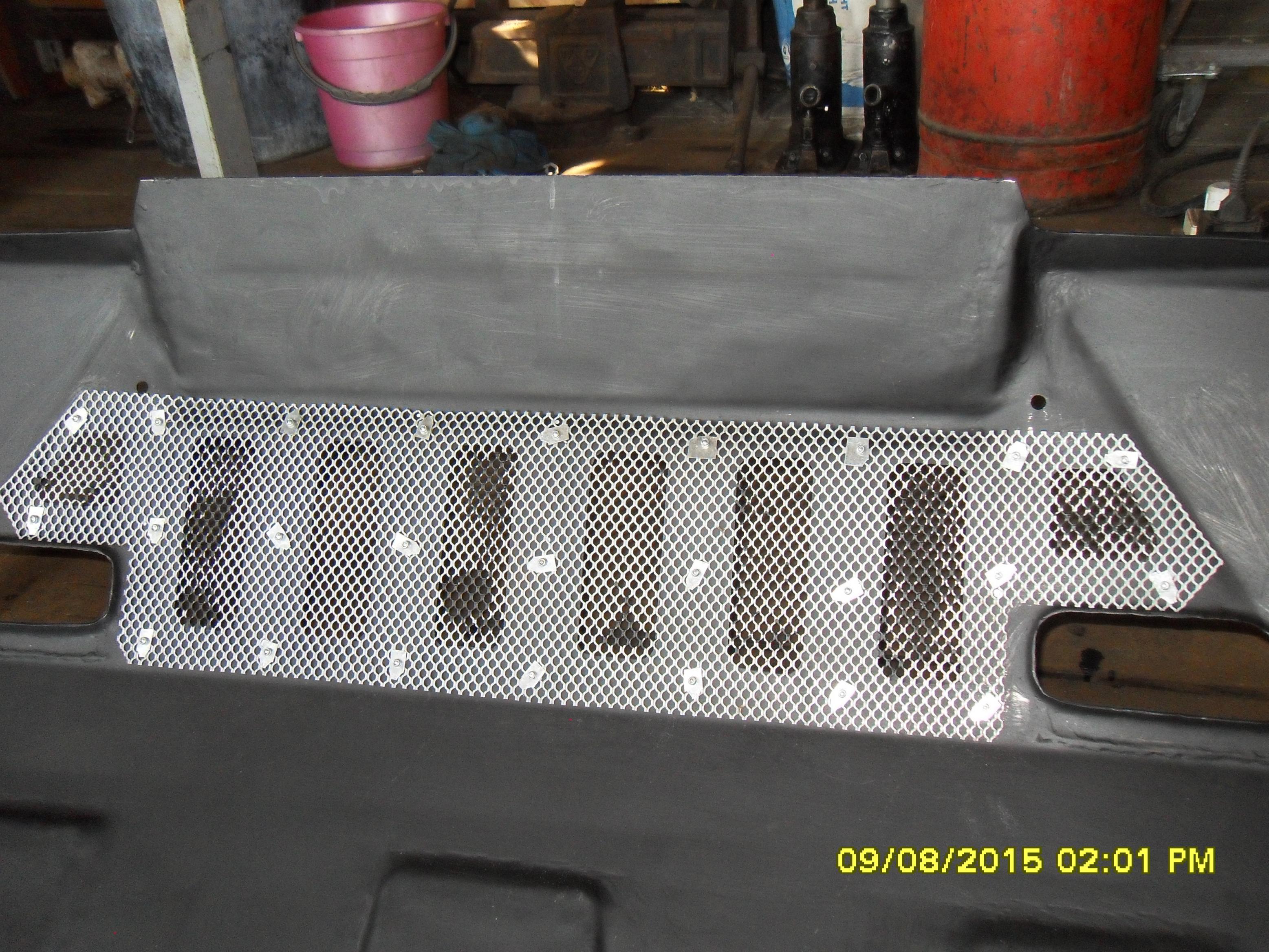

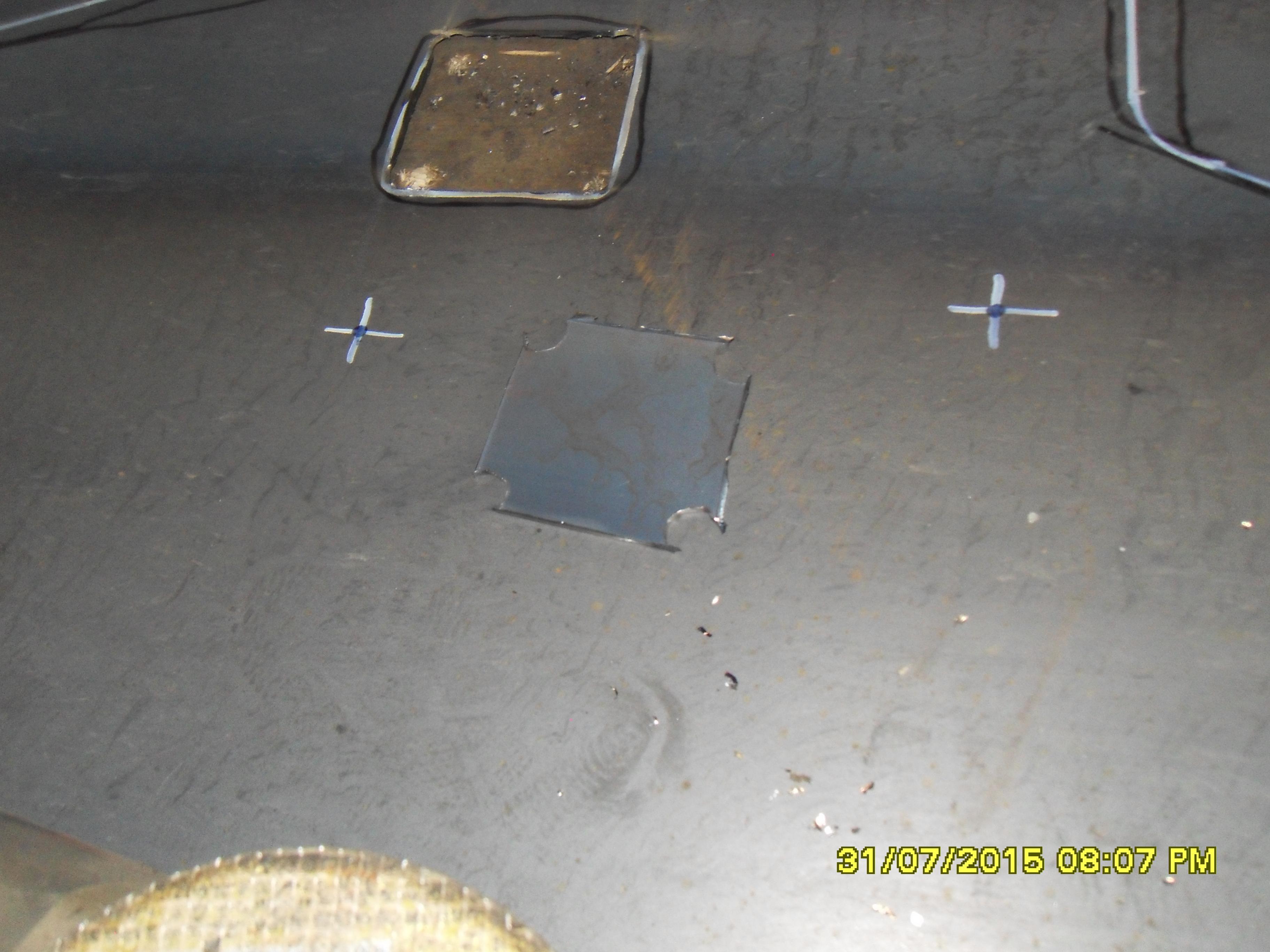

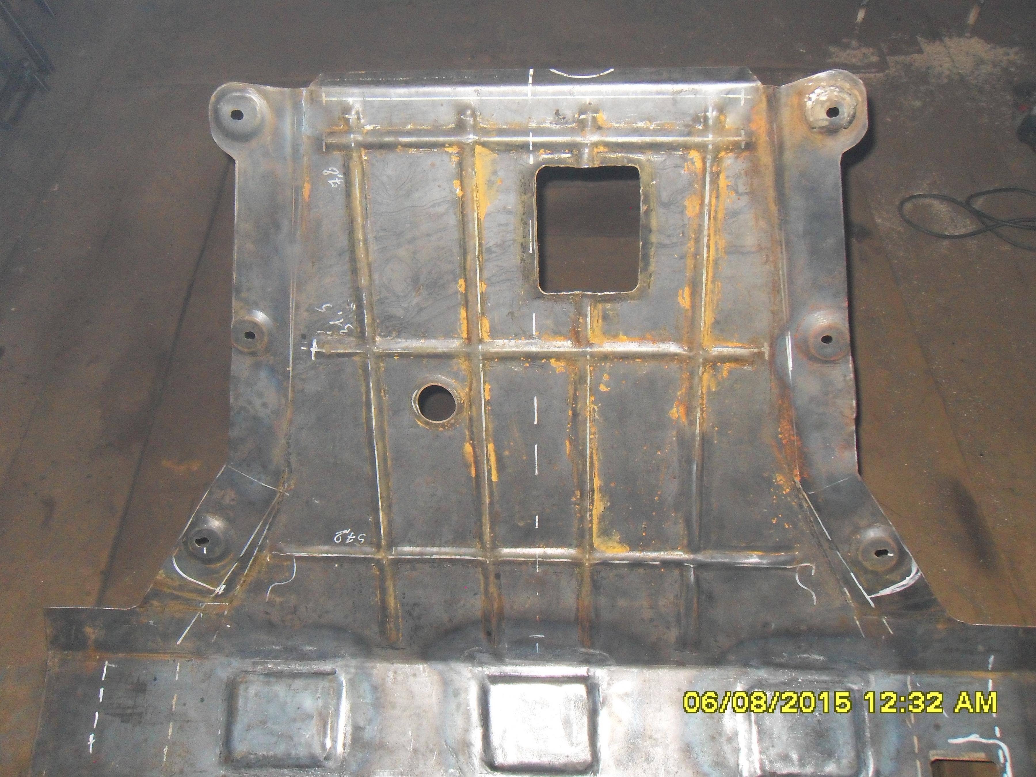

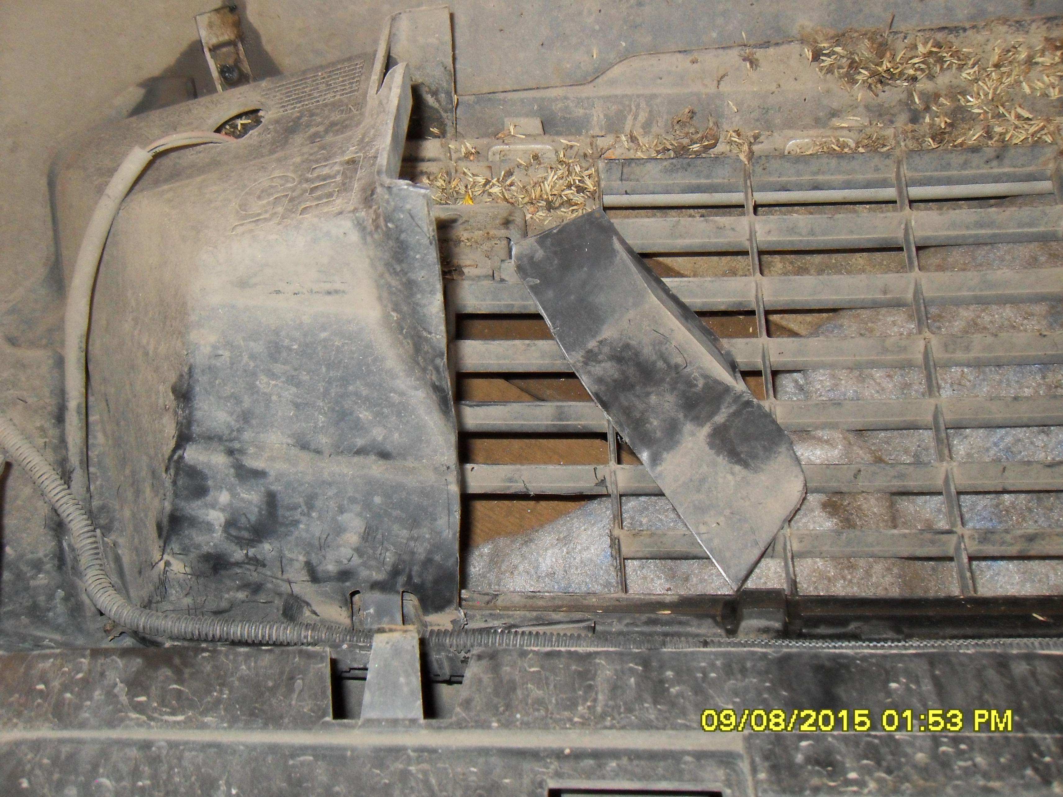

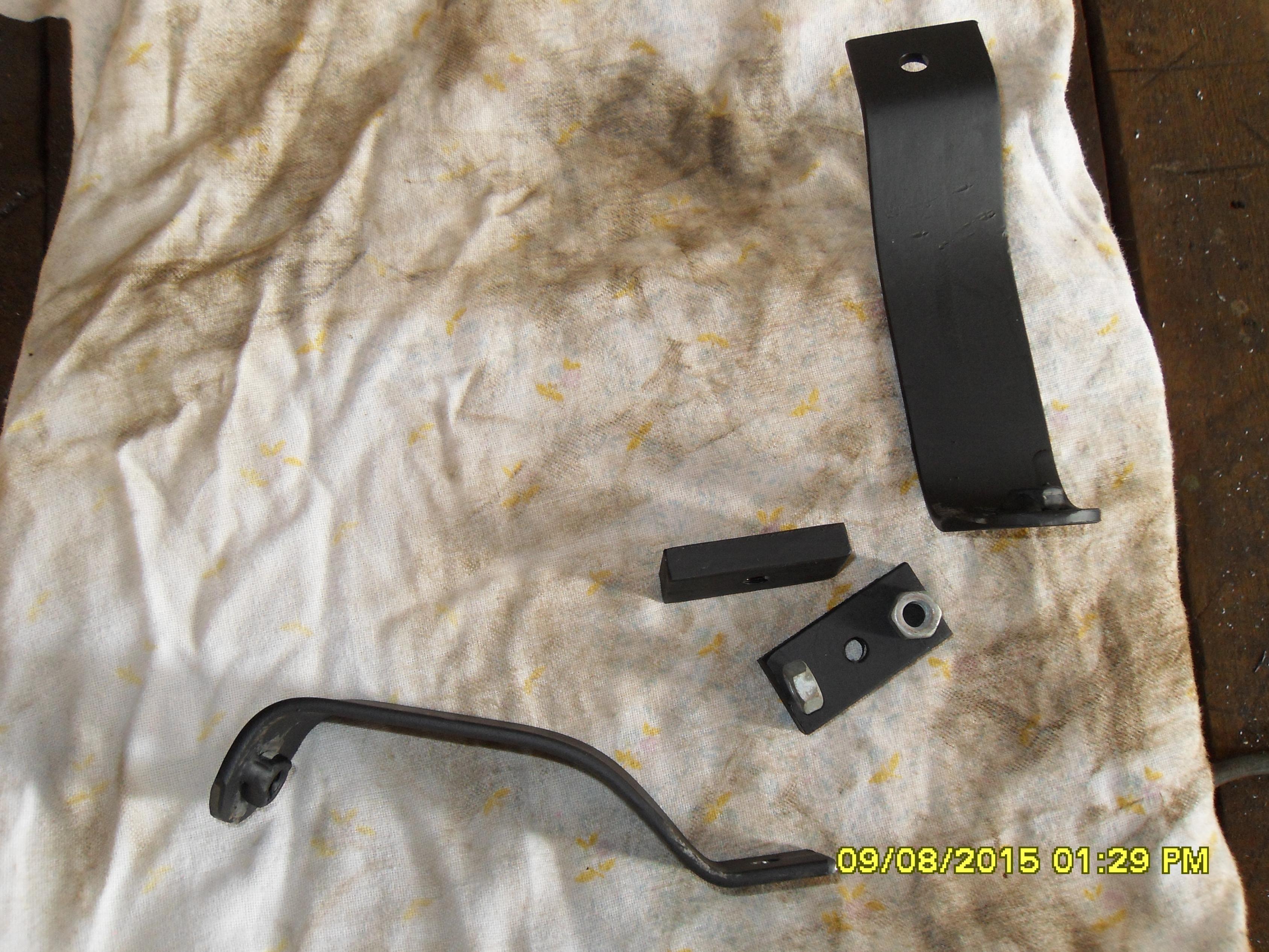

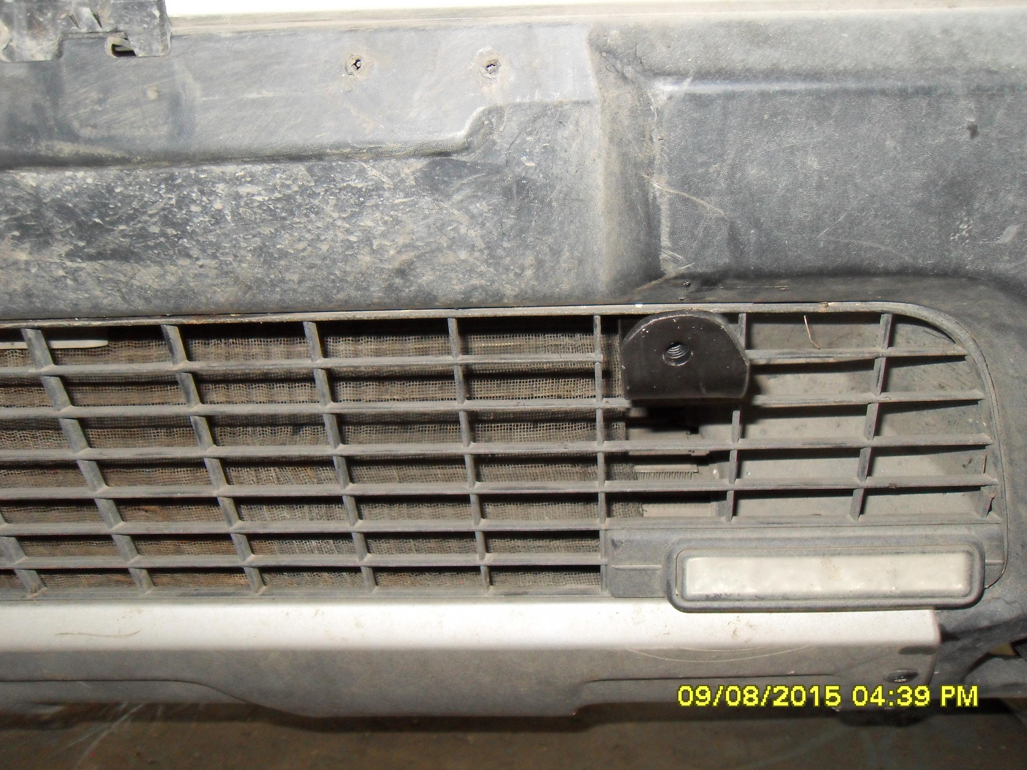

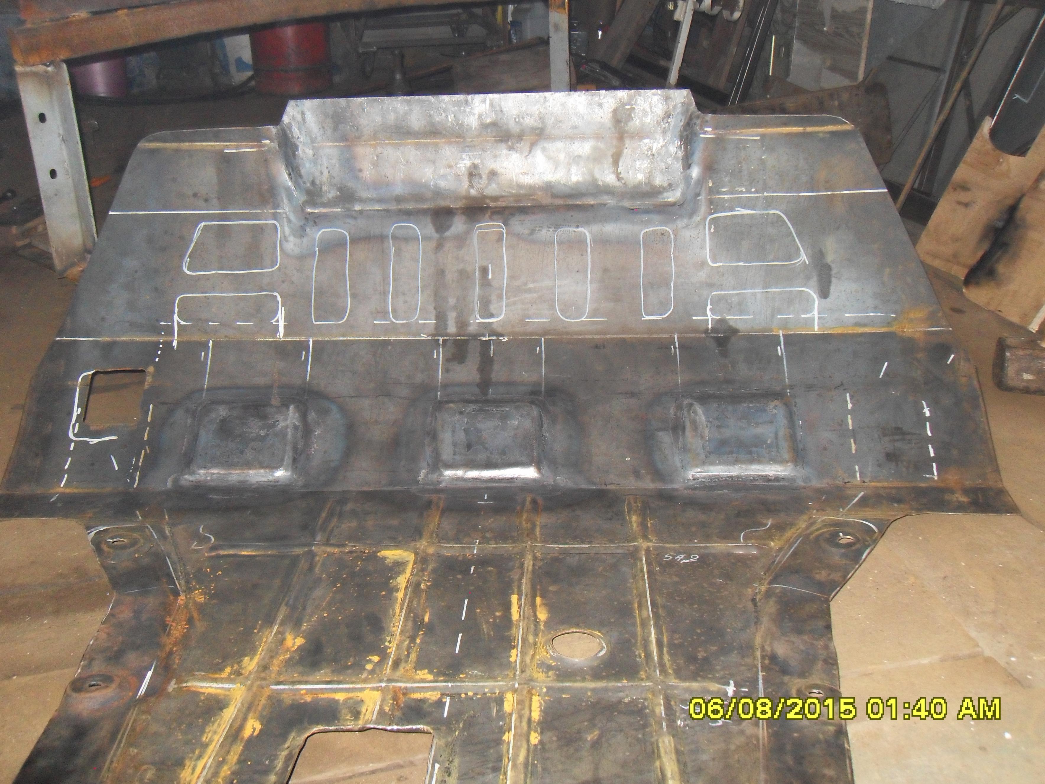

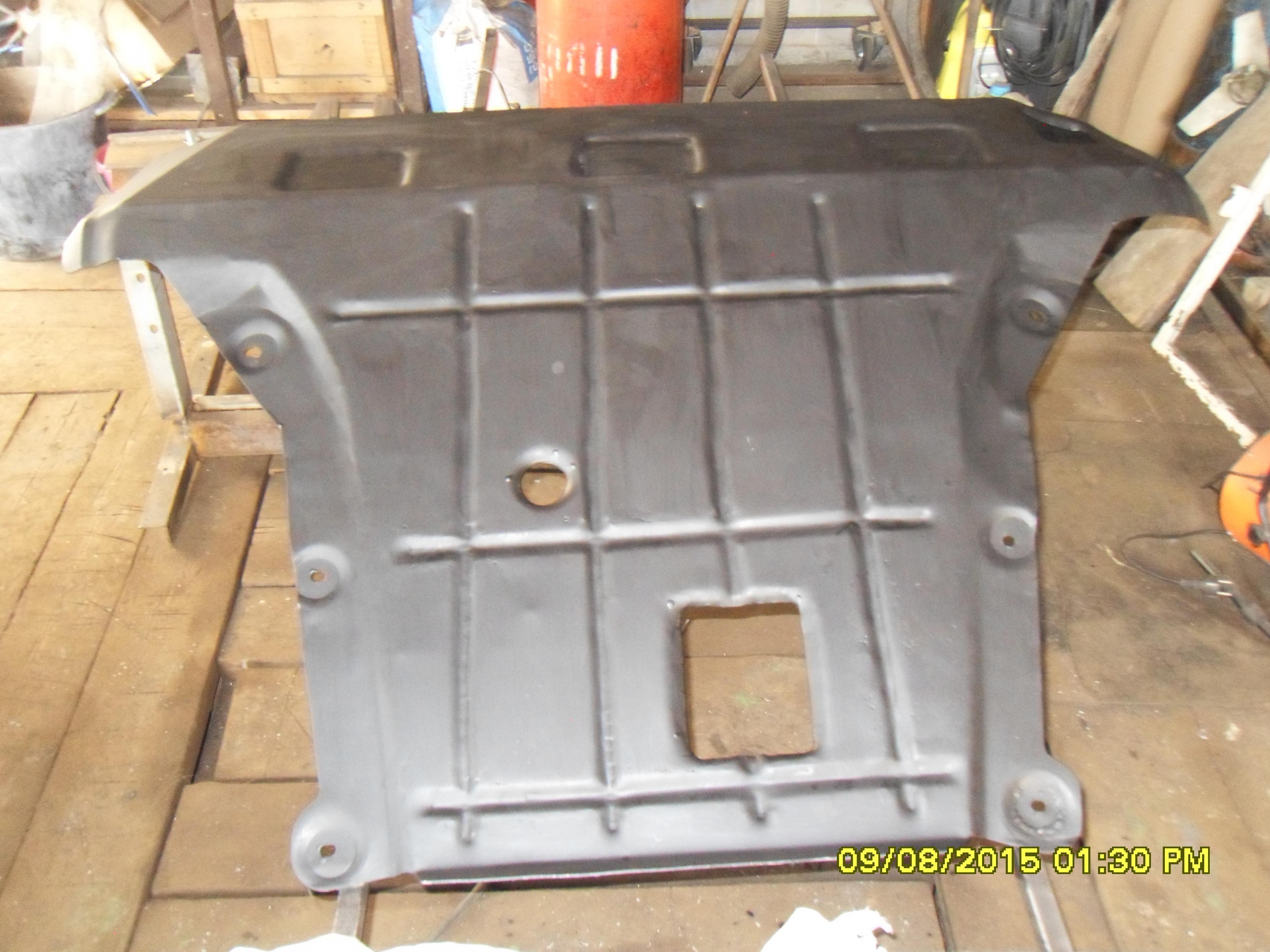

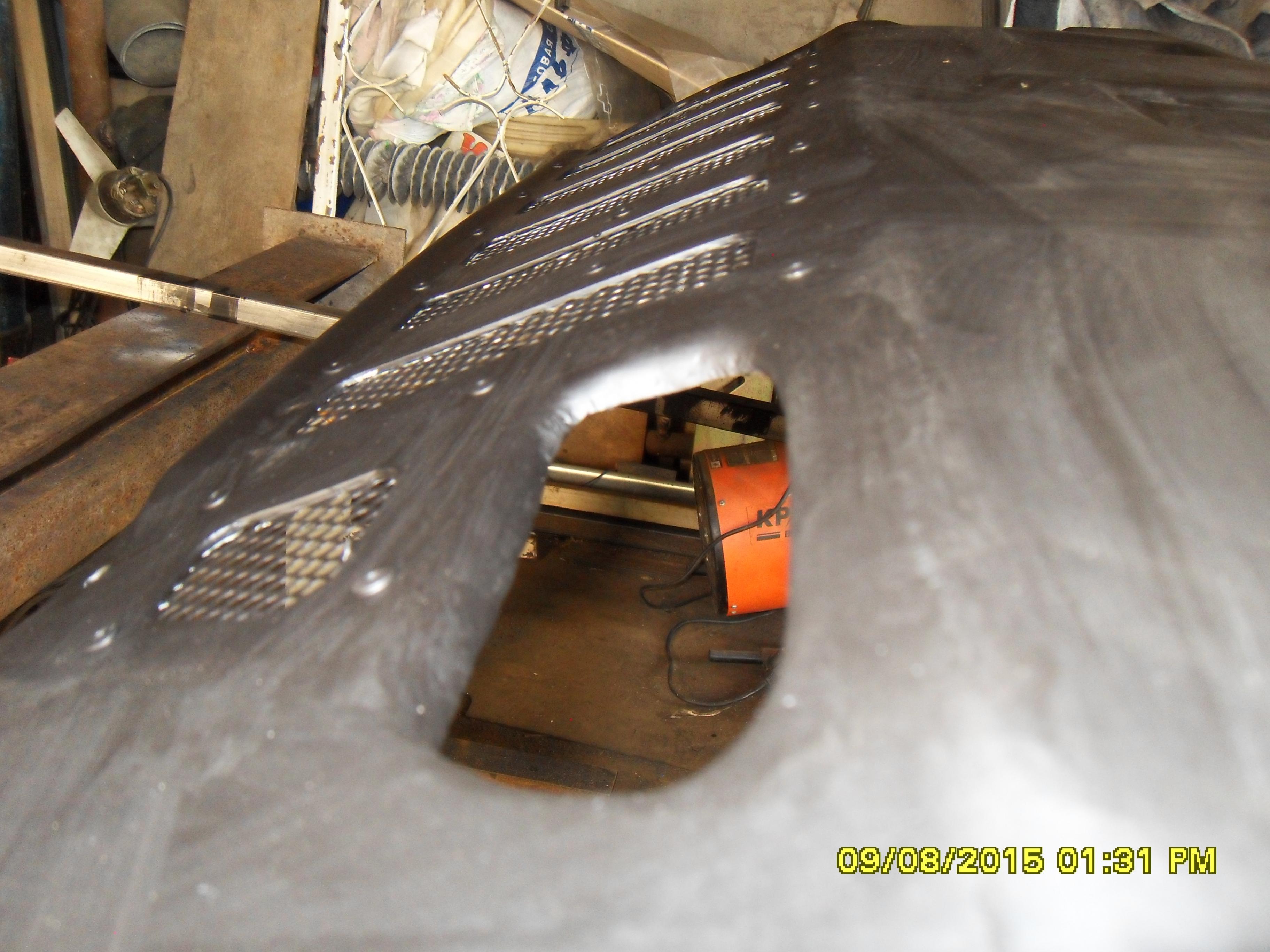

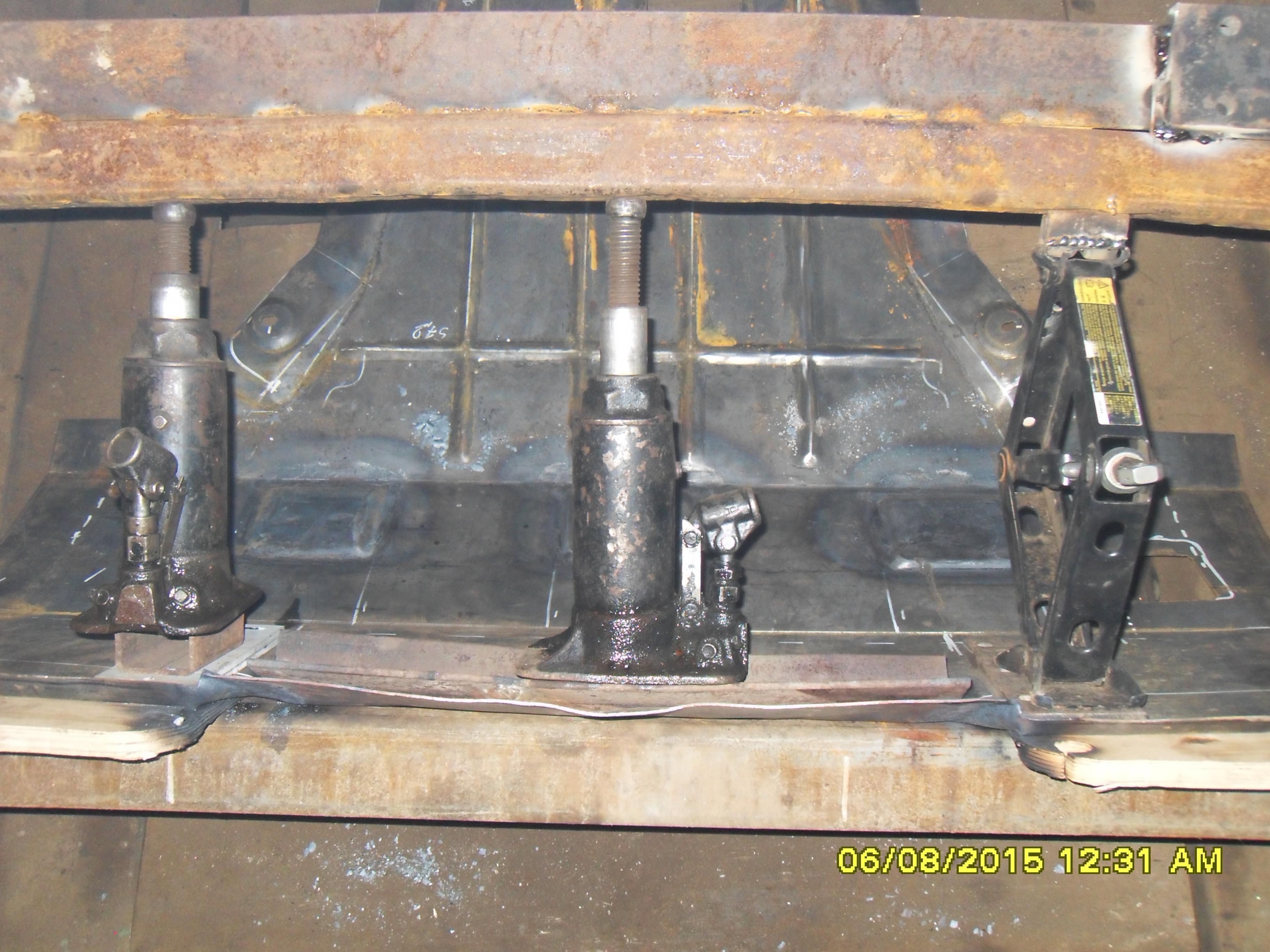

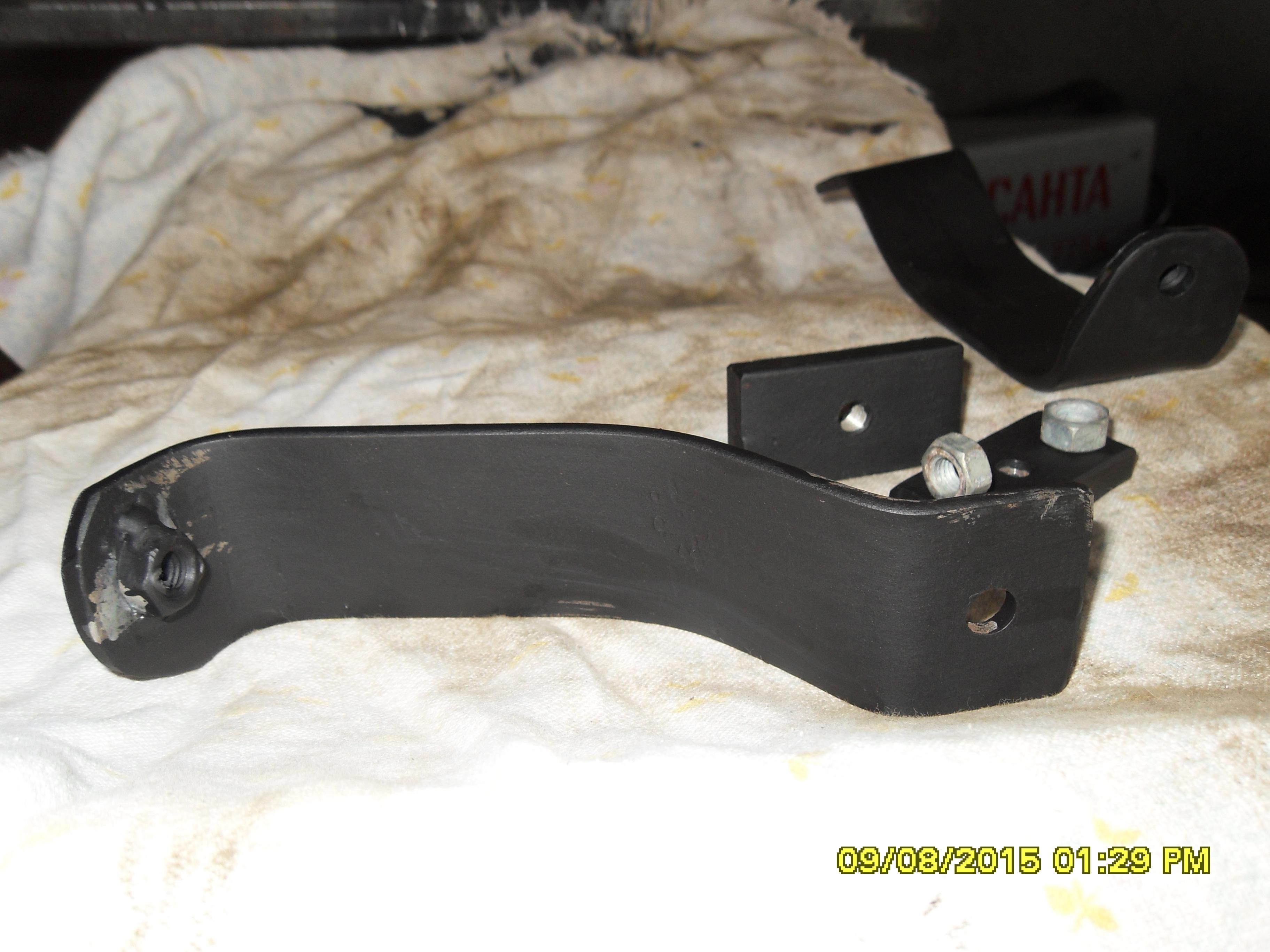

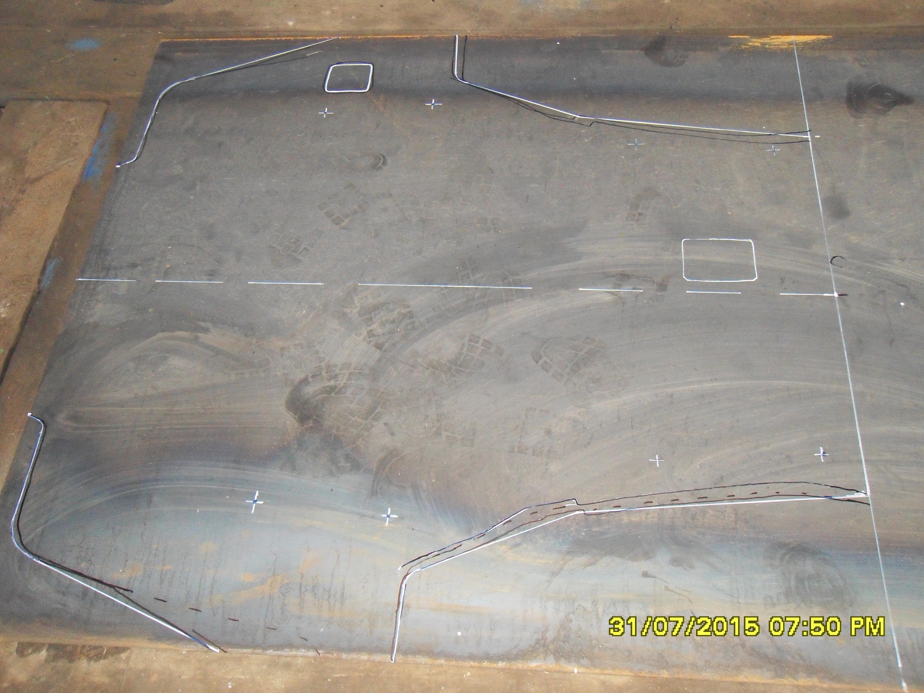

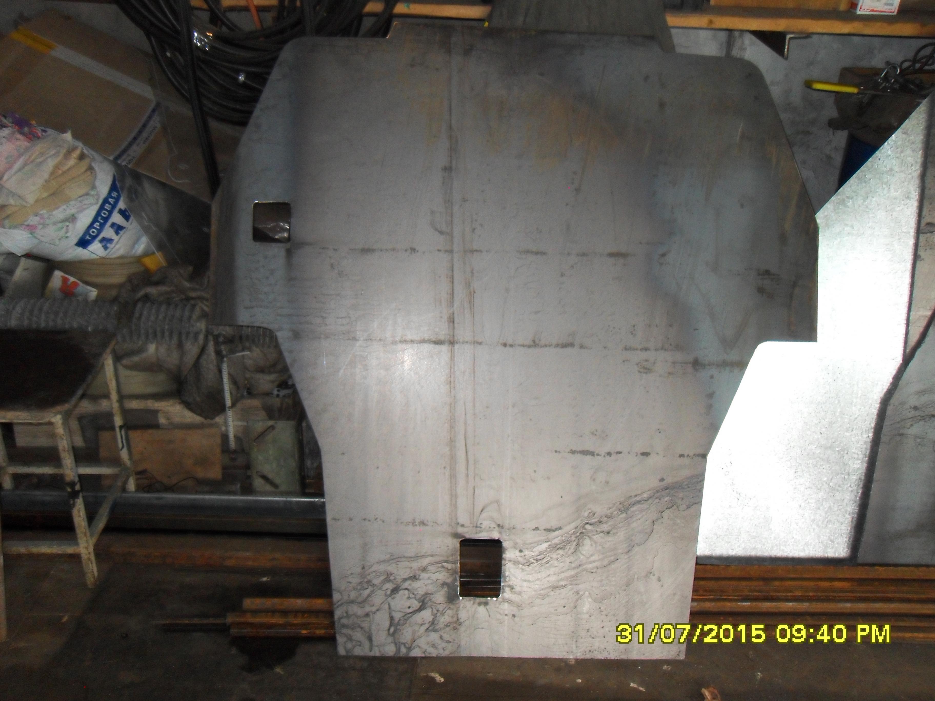

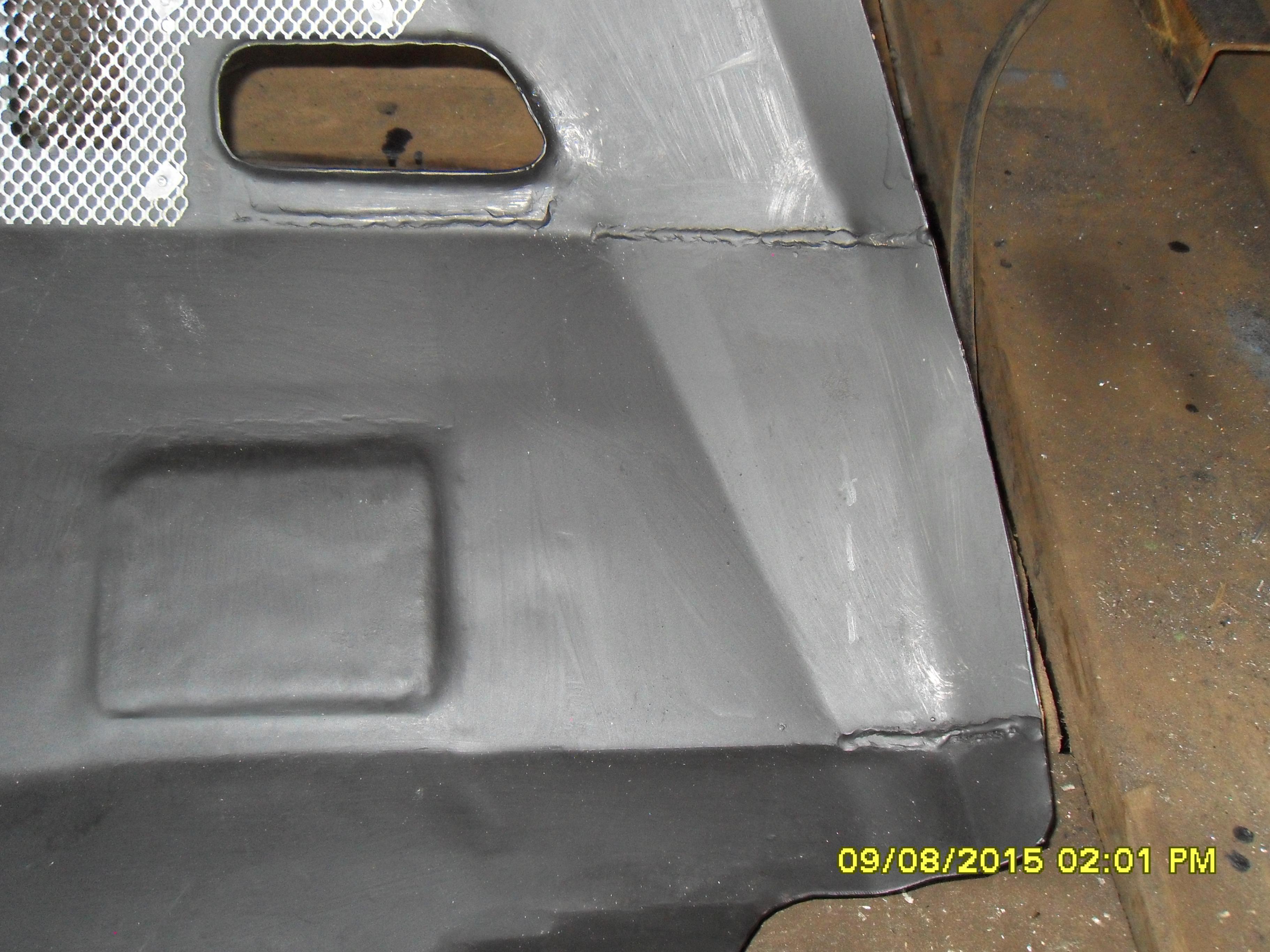

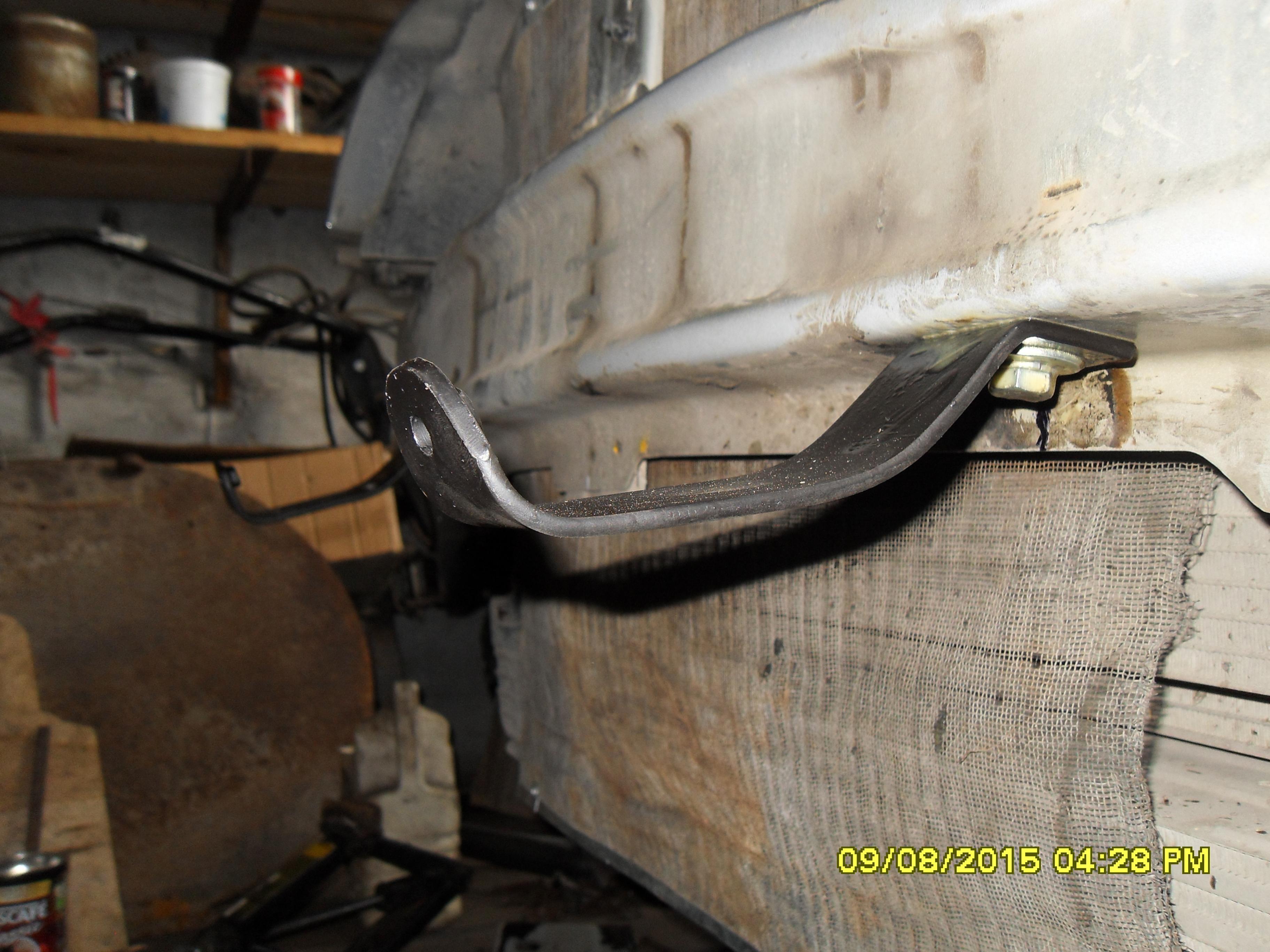

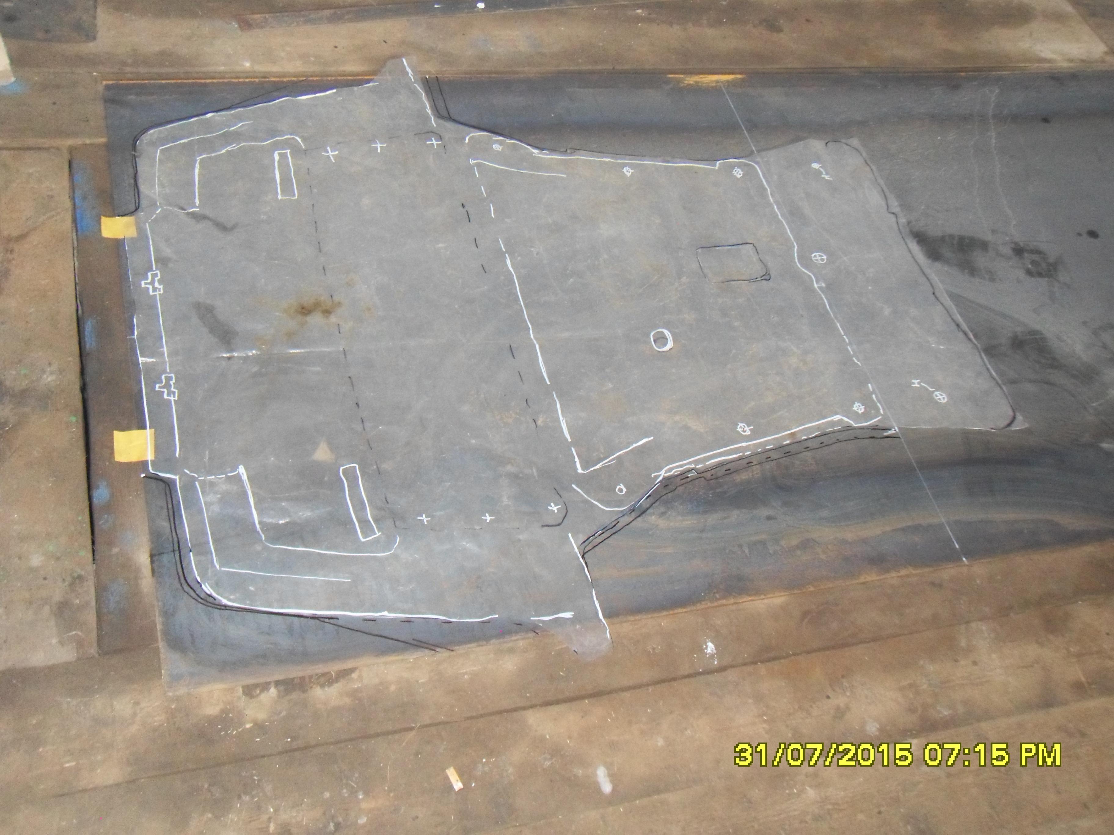

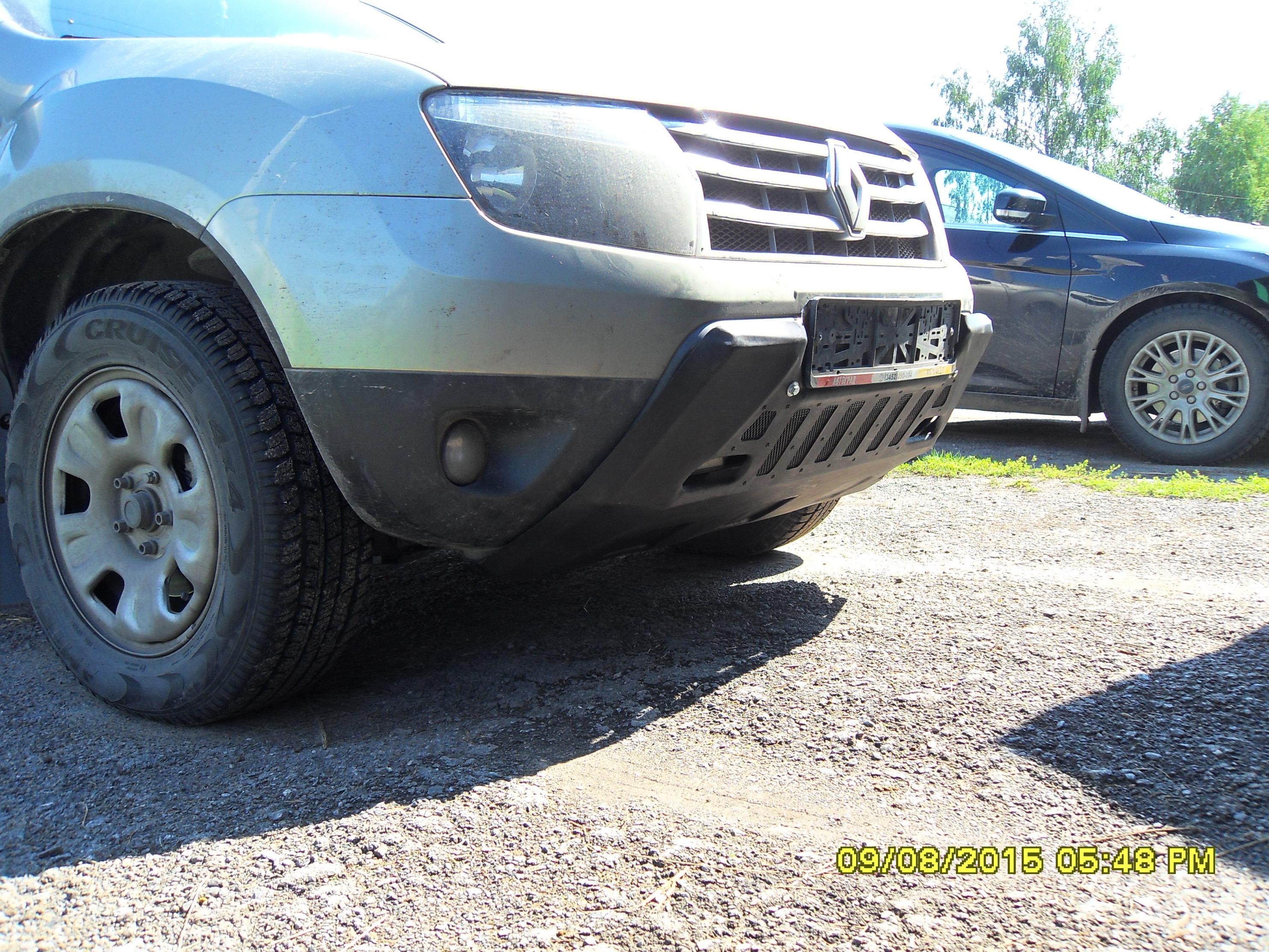

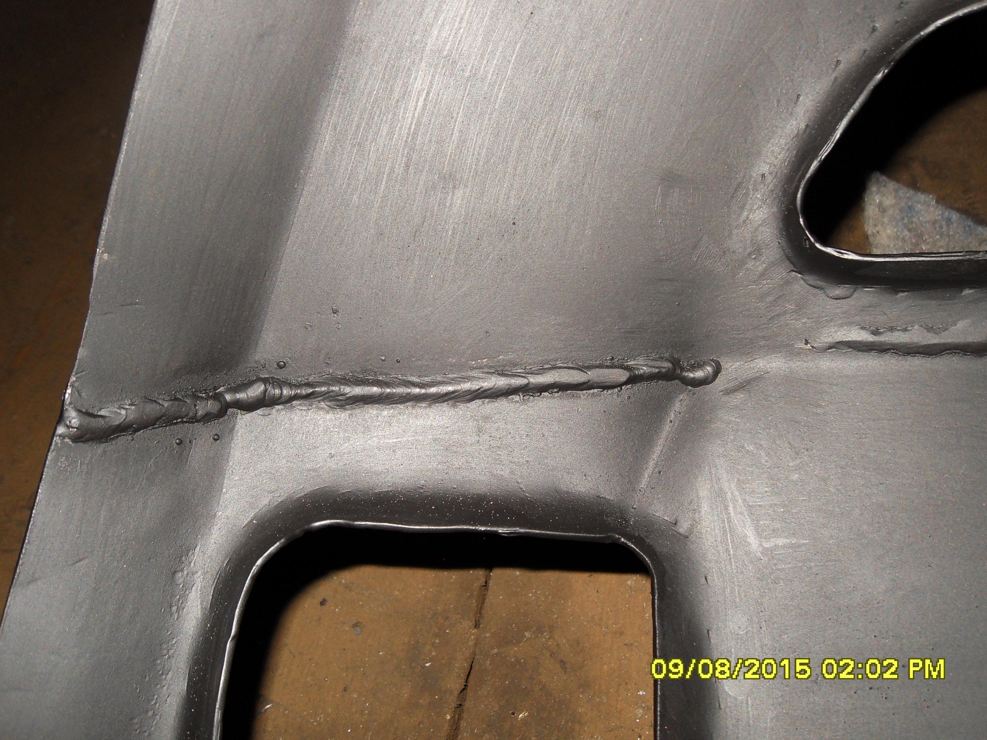

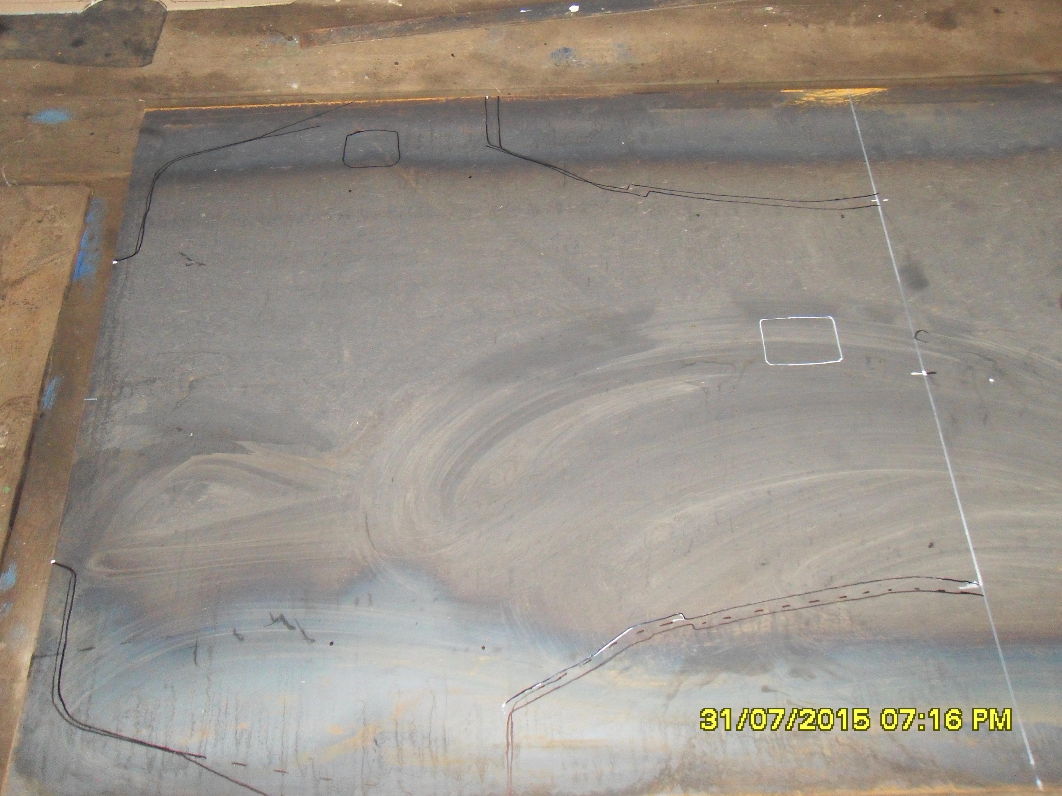

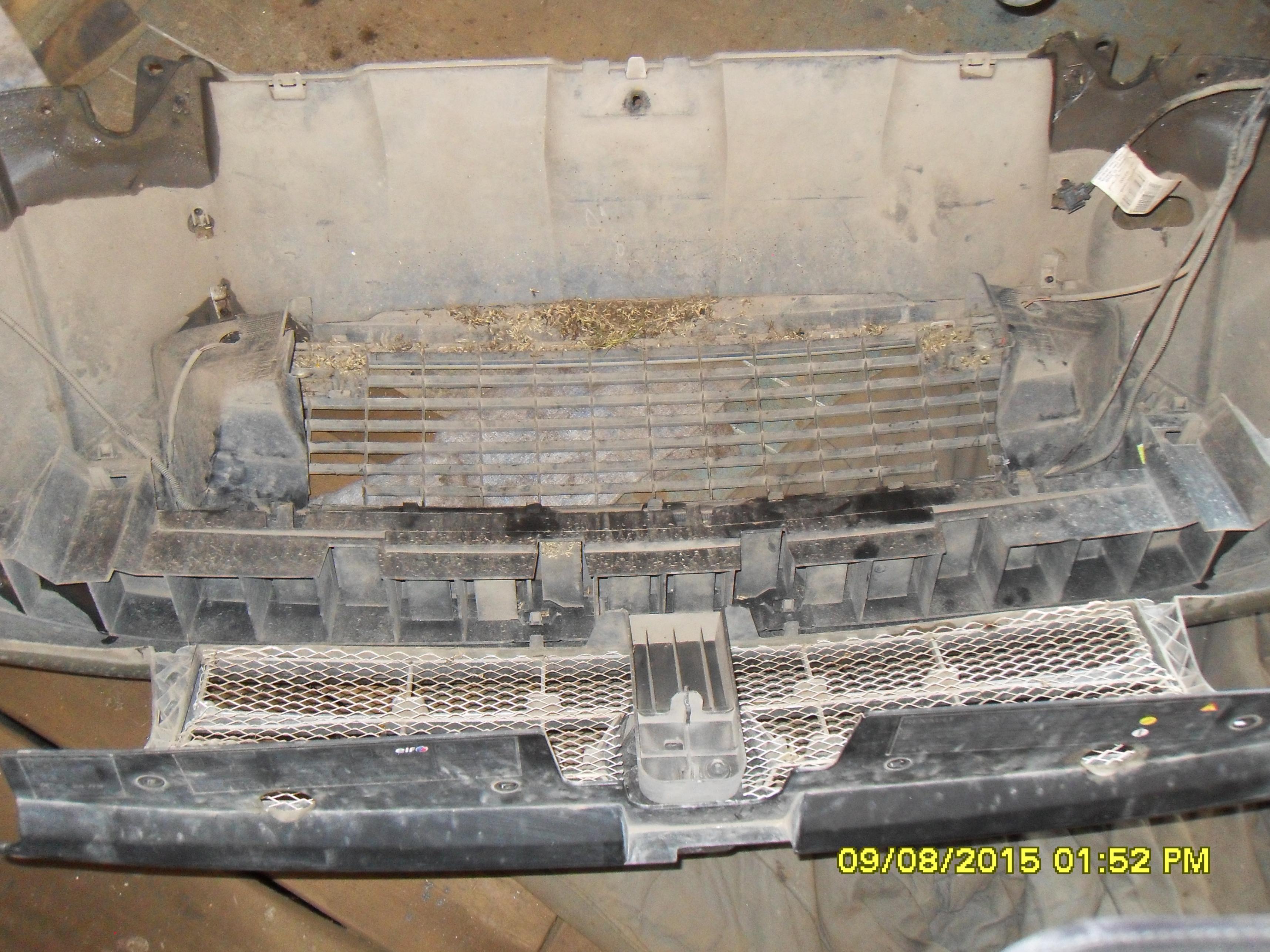

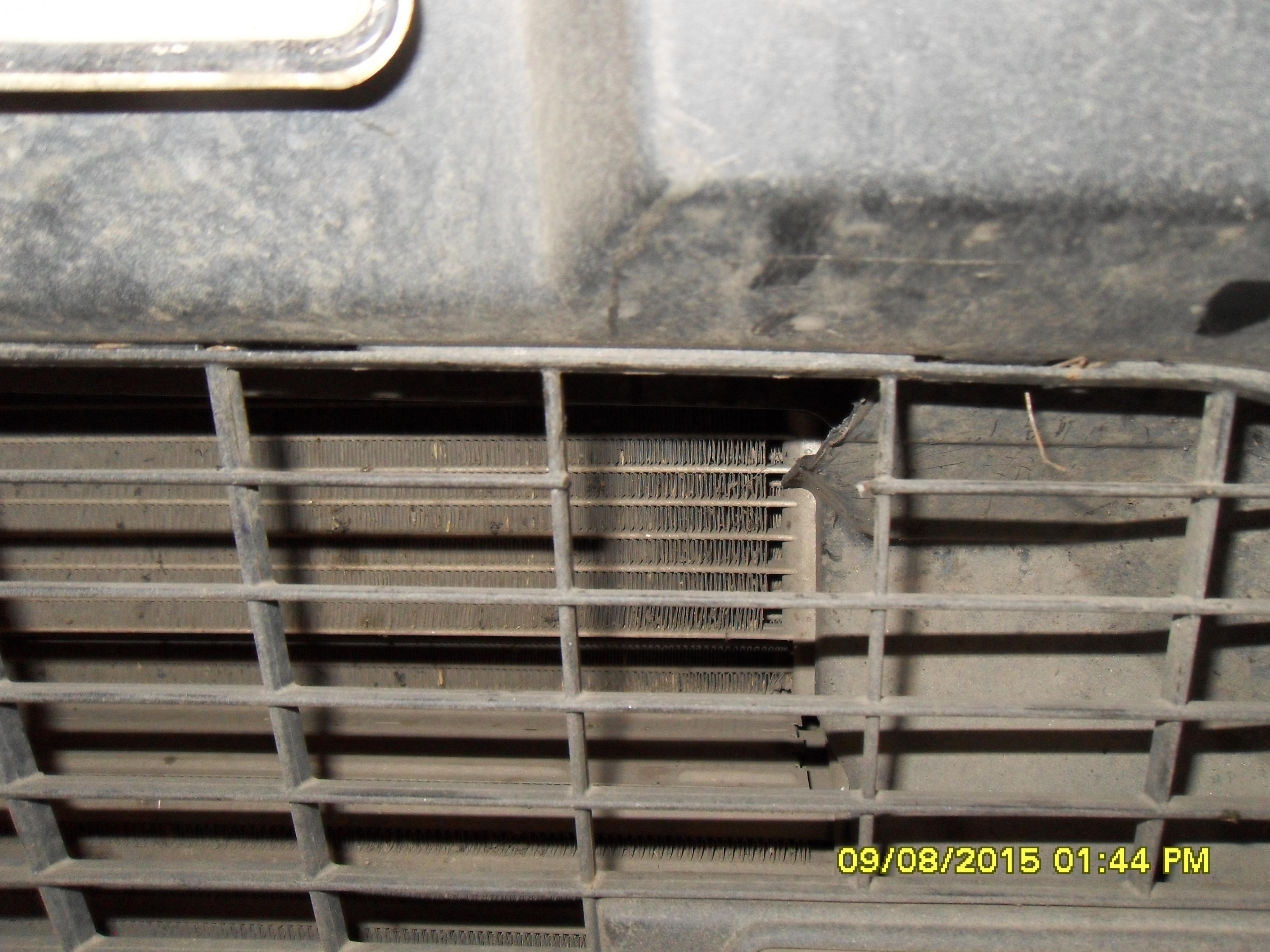

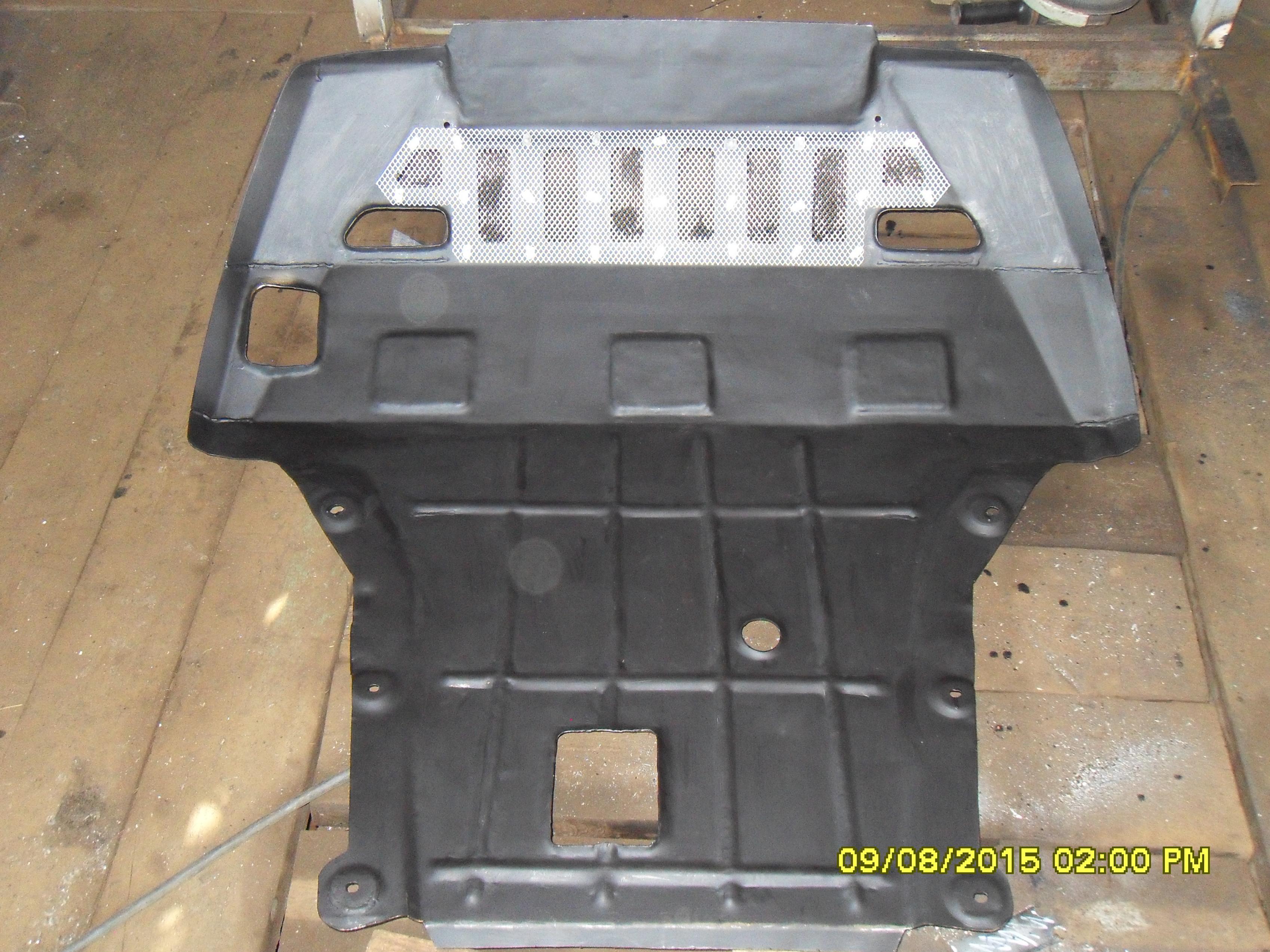

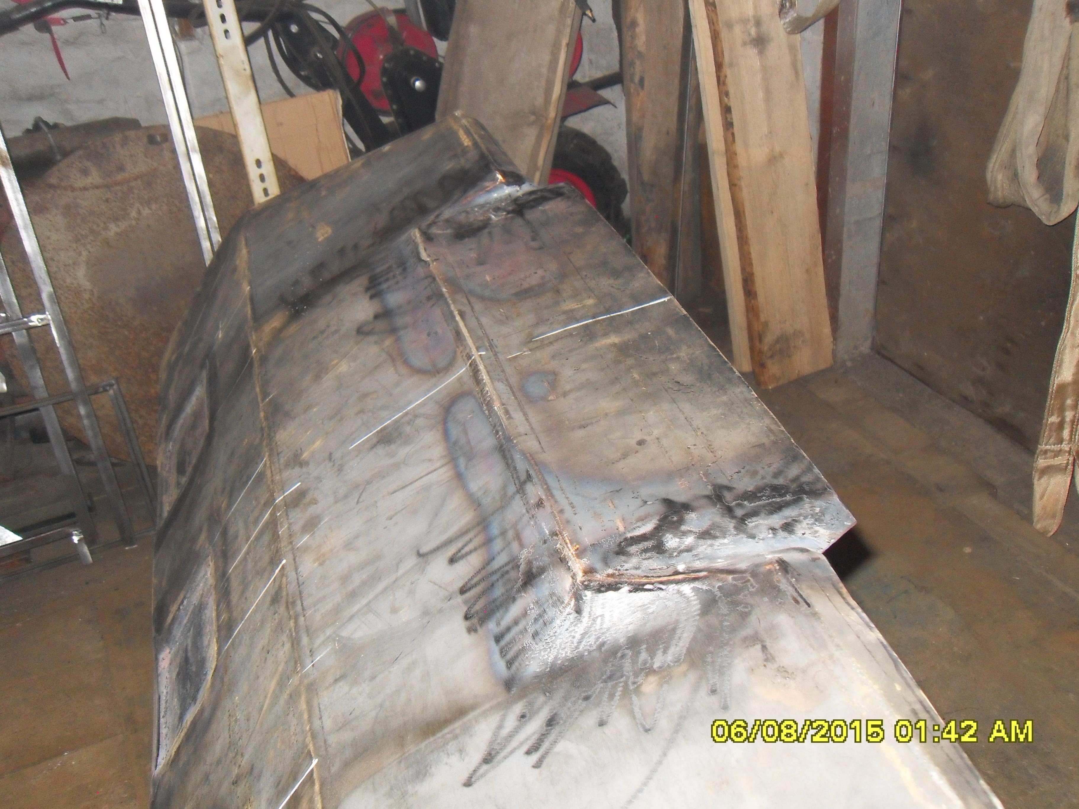

Изготовил на свою ДУСЮ увеличенную защиту -обошлась 3000р (еще осталлось 1\3 листа) и планирую сделать ещо защиту поперечной балки с гллушителем ,еще прикрыть глушитель (последнюю банку) с бампером -только не придумал как обойти прицепное . А пока вот фотки изготовления : метал 2мм делал один (очень неудобно) и сразу скажу - я не жестянщик и делал в своем гараже ------
