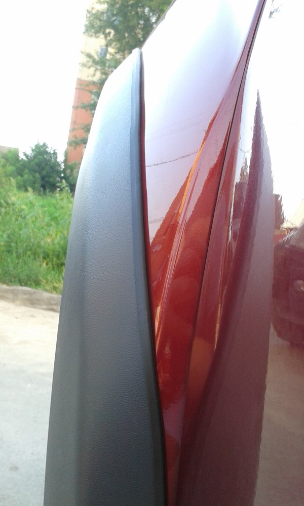

Наконец-то поставил расширители! Честно говоря, задолбался их один на даче ставить, где подход к авто не со всех сторон удобный. В общей сложности ушло часов 8-9 рабочего времени. Внешний вид теперь стал однозначно лучше!

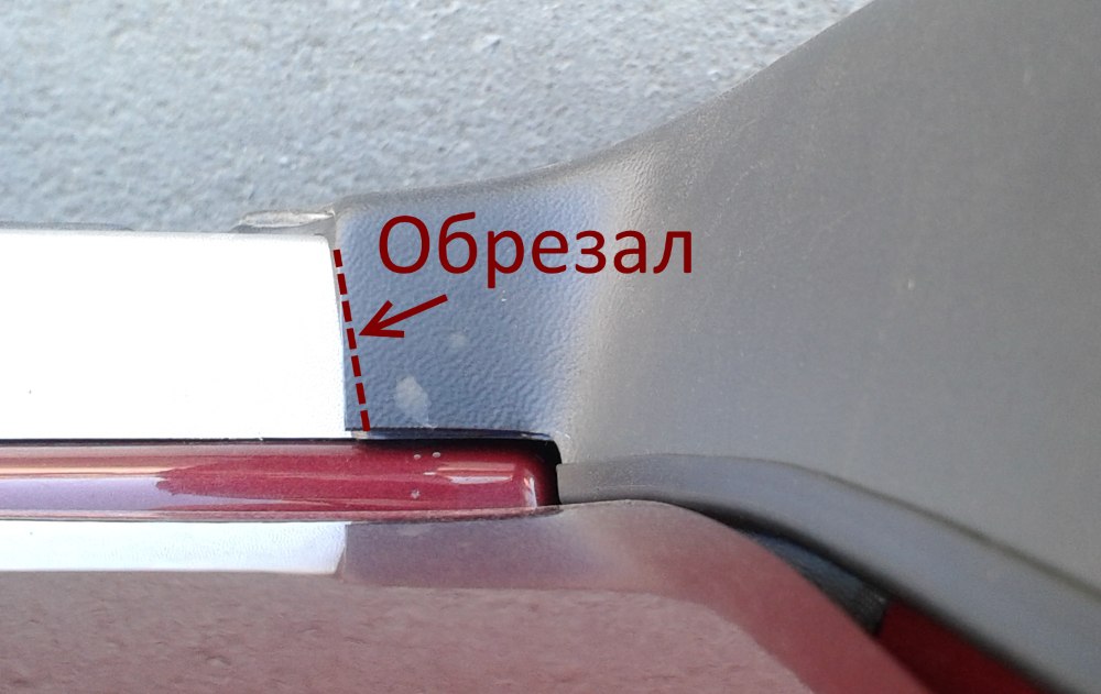

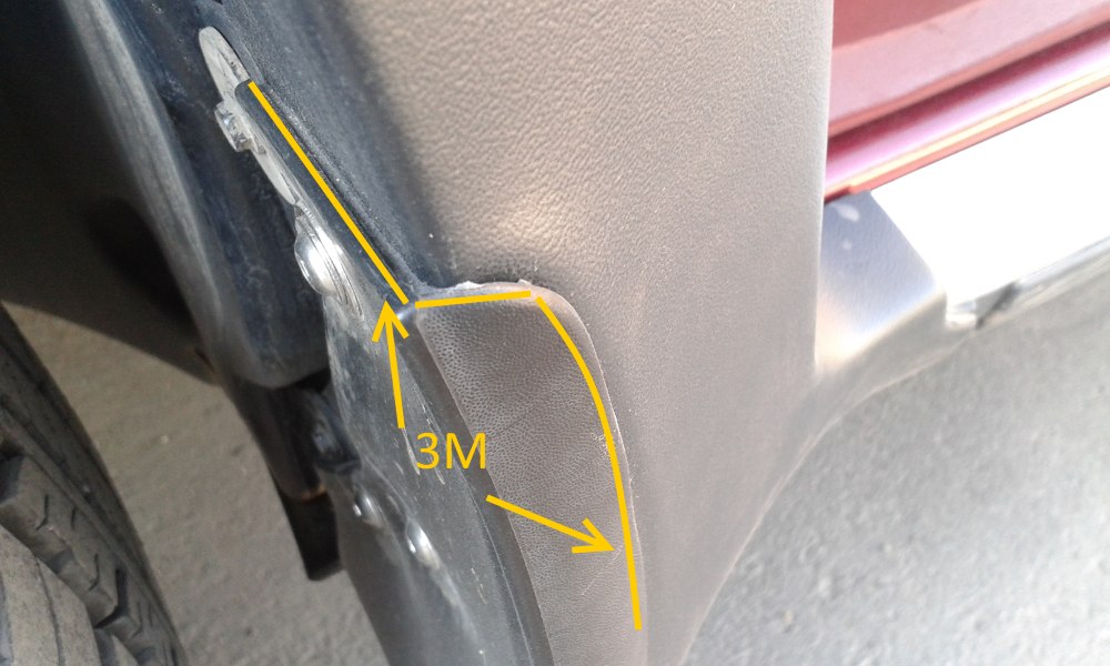

Расходников из комплекта хватило с запасом, оставшимся скотчем 3М (и праймером) подклеил верх и бок передних штатных брызговиков (см. фото), иначе на новых арках они топорщились. Немного подрезал арку со стороны передних дверей, иначе порог некрасиво перекрывался (на фото есть).

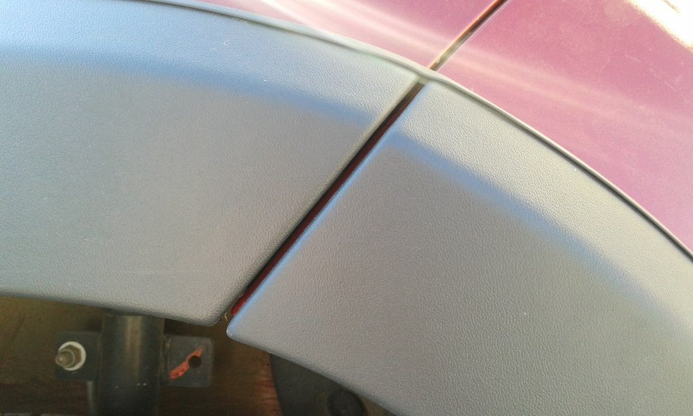

Понравился способ выставления зазоров и прижима арки с помощью малярного скотча. В итоге арки относительно кузова сели идеально, никаких зазоров. А вот на стыках крыльев и бамперов поймать зазор идеально не особо получилось. Но геометрия у меня уже походу немного нарушена. Кстати, уже с расстояния 1м этого не заметно, все выглядит ОК.

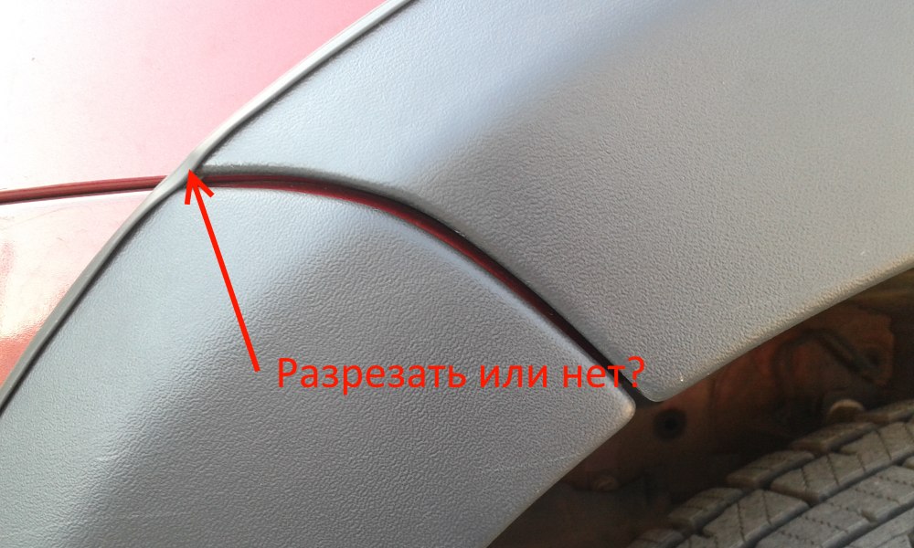

Хочу вот отрезать лишнюю резинку на стыке деталей арок, но опасаюсь, что на мойке сдеру ее керхером.
