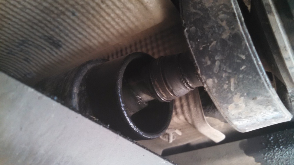

Внимательно проверяйте установку кардана в сервисе!
А то лёгким движением рук (из жопы) на раз убивается пыльник ШРУСа кардана:
(кто не понял - перевернуто крепление подвесного, из-за чего он висит ниже на несколько см).

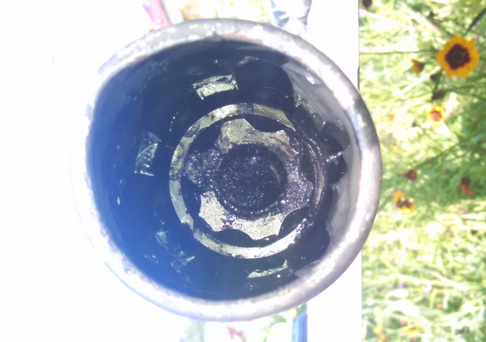

Спецы из "Механики" дружно утверждали, что кардан неразборный. В принципе, при целом пыльнике, неразборный (если только ваша специальность не слесарь-гинеколог). А срезав пыльник, ШРУС снимается как обычно, разжатием стопорного кольца, нужно только пометить взаимное расположение частей кардана, чтобы потом в те же шлицы попасть:

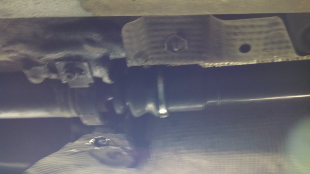

Дальше, наверное, лучше всего натянуть пыльник от нивовского кардана, желательно полиуретановый. Но для начала сойдёт и пыльник от ШРУСа "Оки":
Решение, разумеется, временное. Посмотрим, сколько протянет

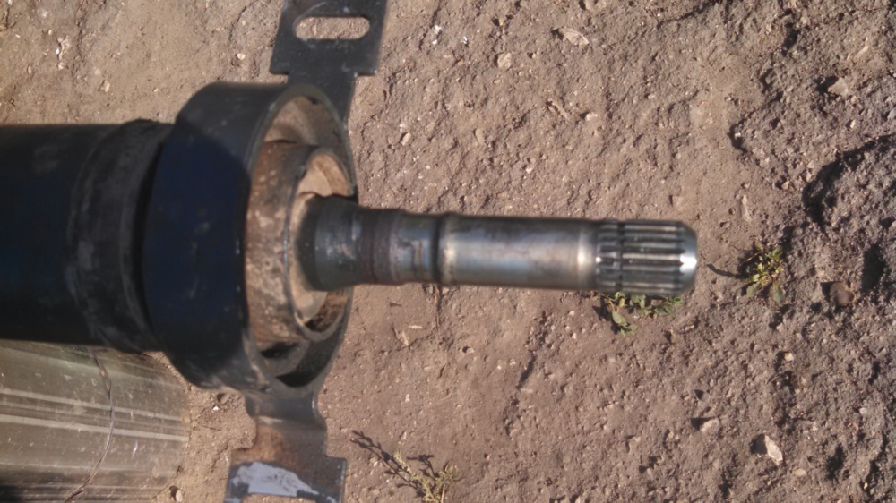

Кстати из фоток видно, что для замены подвесного подшипника пыльник придётся снимать по-любому. А это либо делать какие-то оснастки и развальцовывать крепление пыльника в его широкой части, либо колхозить новый.
