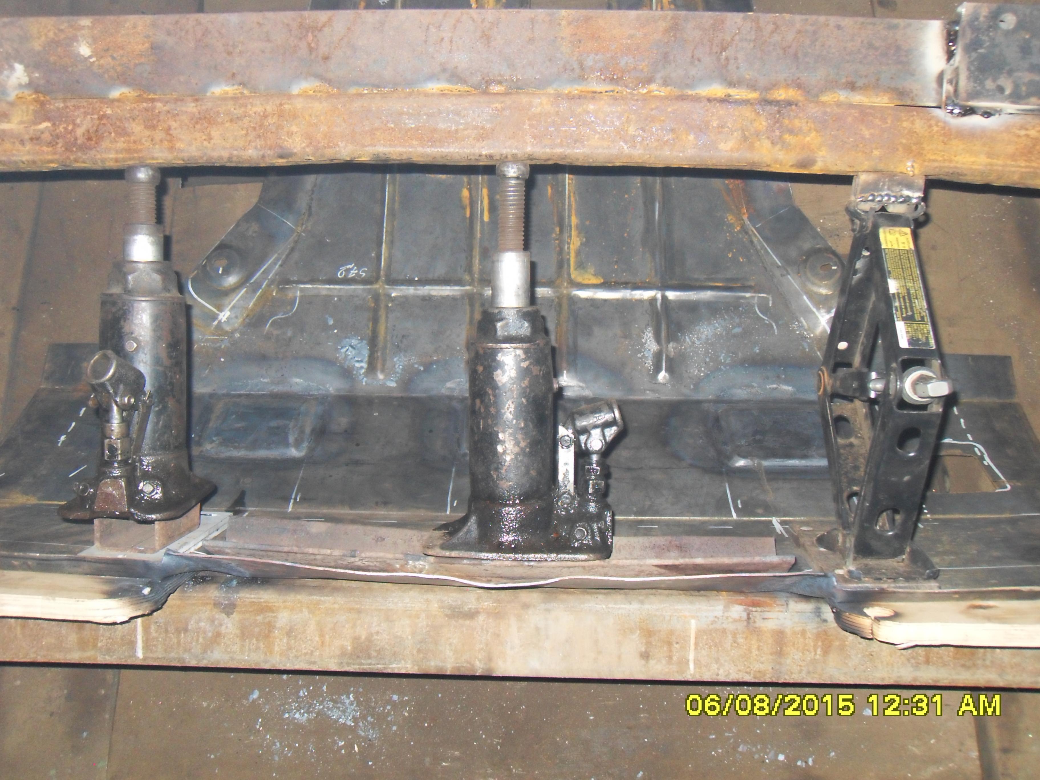

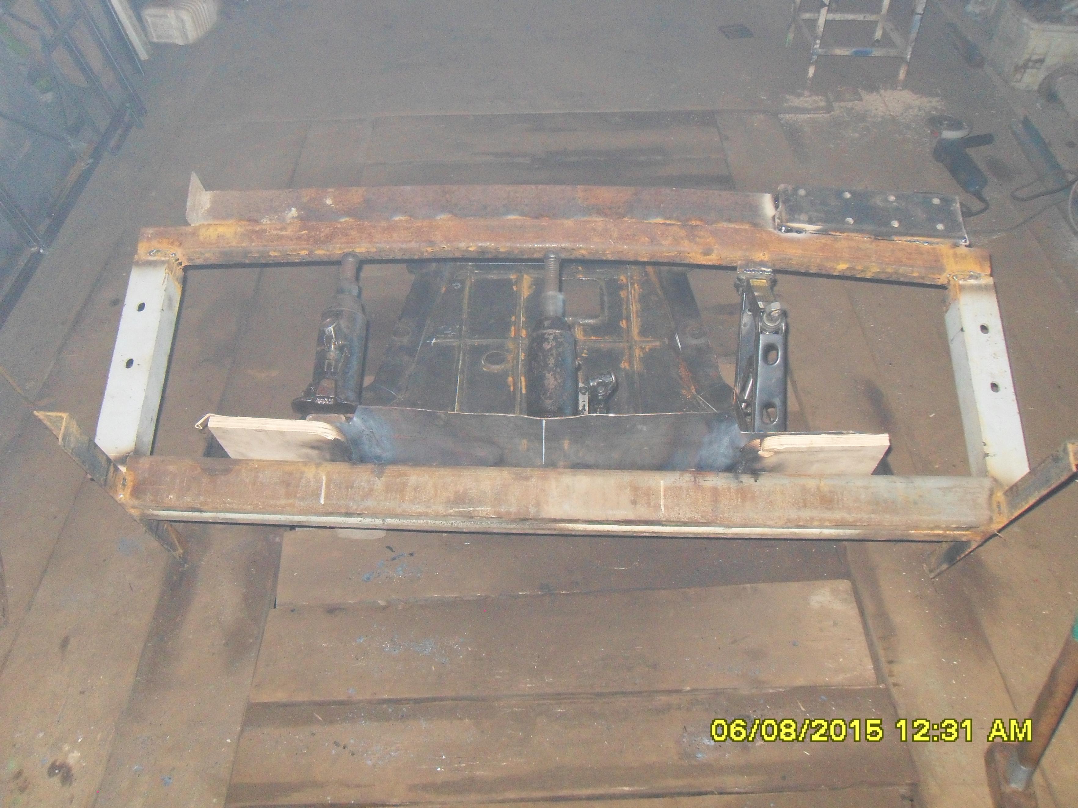

для выштамповки ребер жескости днища брони сварил два 32*32 уголка около 40см. с промежутком 2-2,5см получилась "Т" перевернутая .прутрк дляформы ребер 12-16мм и кувалда 5 и 15 кг.. Расчерчивал с двух сторон разметку маркером и вперед . Сперва делал продольные потом для изготовления поперечных выпиливал в оправе промежутки под продольные ребра и опять вперед кувалдой..Если у кого есть знакомый кузнец или прес можно при разновидности оправок хоть звездочки выштамповывать. Для потая под болты крепления приспособа на фото есть -нарыжняя обойма подшипника д70мм , дмкрат 5т (без рег болта и завалцованными краями цилиндра чтобы не порвать метал)центруем и давим.
