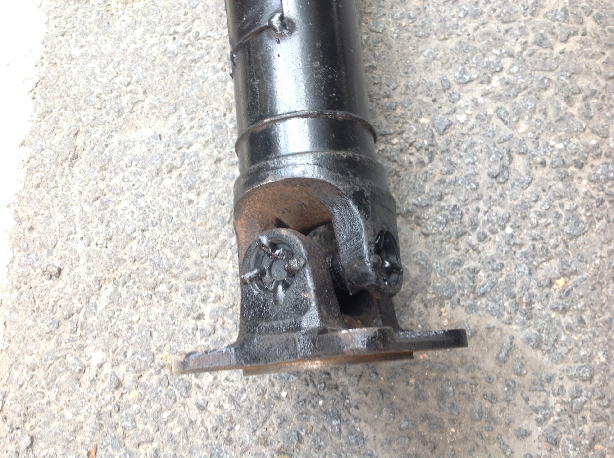

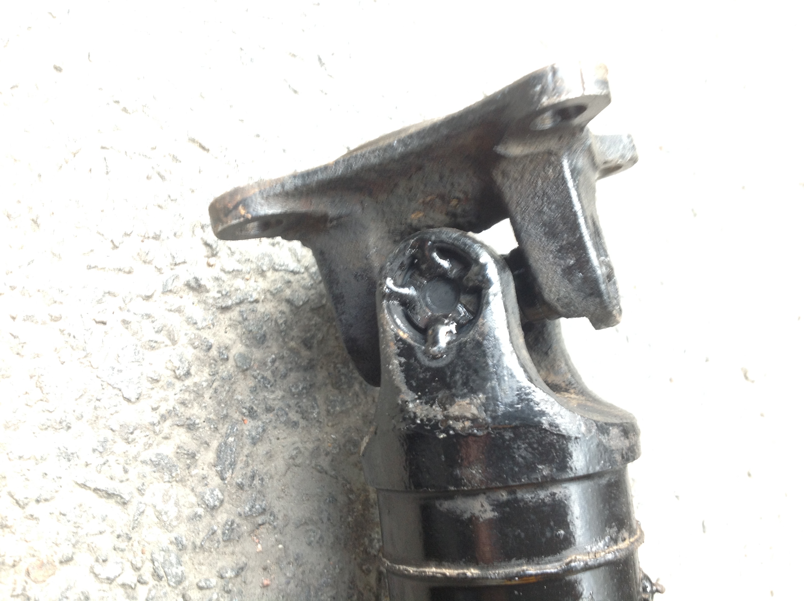

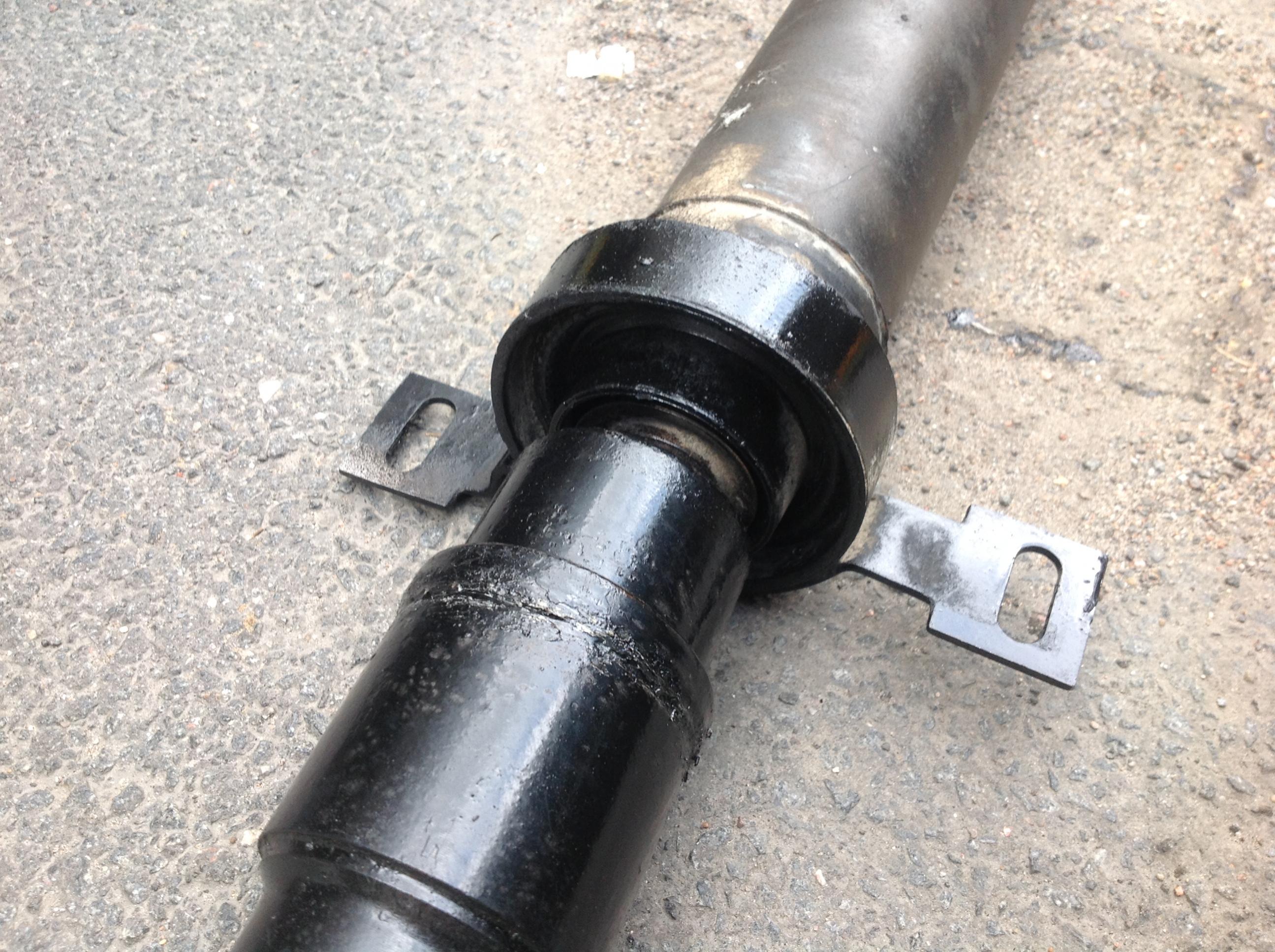

После трех месяцев жалкого существования на переднем приводе сегодня наконец-то починил себе кардан. Замены требовали обе крестовины и подвесной. Вариант б/у кардана с разборки за 10-12К был сразу отправлен на помойку, ибо нефиг. Обзвон нескольких контор по ремонту в Питере показал, что сделать готовы только в одной. Правда, еще предлагали переварить под Нивовские крестовины, только ценник от 15 не устраивал. Поэтому сдал в ремонт, поставили крестовины 19х54 на сварку, заменили подвесной, отбалансировали. Итого получилось 12200 без снятия-установки, ибо сам. Проехал 54 км, пока полет нормальный
Мастер в сервисе сказал, что кардан на Дастере - г....но (ну здесь это ни для кого не секрет) и 19-е крестовины ставятся на рулевые валы, но никак не в трансмиссию. Самый маленький диаметр, что им встречался - 20 мм на Хонде то ли H-RV, то ли C-RV.
Посмотрим теперь, насколько хватит, гарантию дали полгода. Слава полному приводу!
