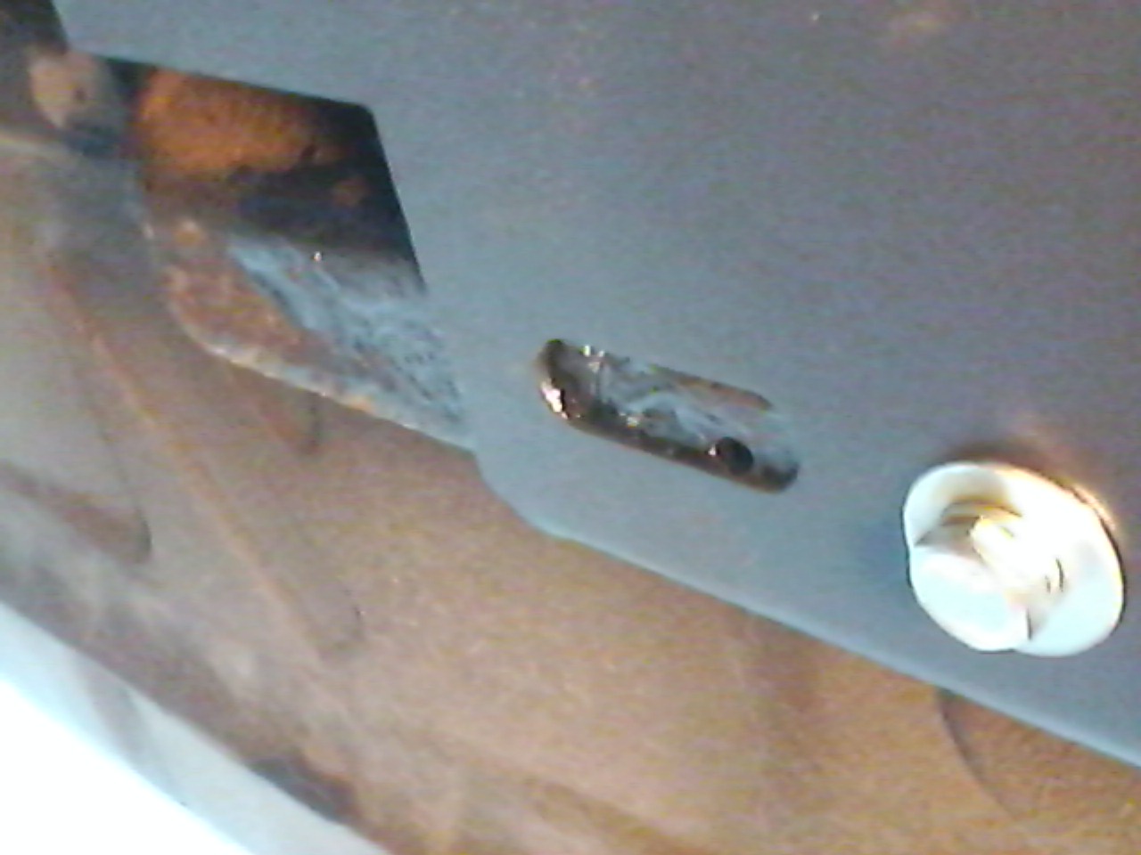

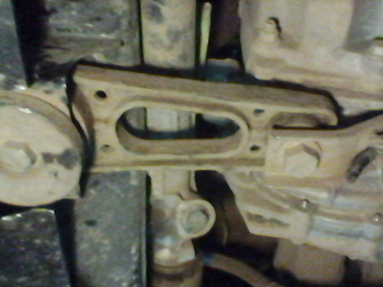

Что не понравилось. Левая сторона защиты крепится с помощью закладной планки. Планка закладывается вместо заглушки в выступающей части днища авто. Снял овальную заглушку. Она с отверстием, так понимаю, для вентиляции. Поставил закладную планку. Увидел, сколько пустот осталось. Ну не закрывает платка овальное отверстие. Даже с болтом и шайбой не прикроется. После дождя водяная грязь может туда попадать. Если переезжать небольшой брод, тоже набирать воды в днище быстрей будет. После проезда брода будет ли полностью стекать, не знаю. Вдобавок это самая нижняя точка днища, куда вода может собираться после попадания в днище через остальные заглушки. В итоге просверлил отверстие рядом с заглушкой. Материал кузова похож на алюминий, сверлится очень легко. Положил внутрь планку, наживил, в меру полил изнутри тектилом.

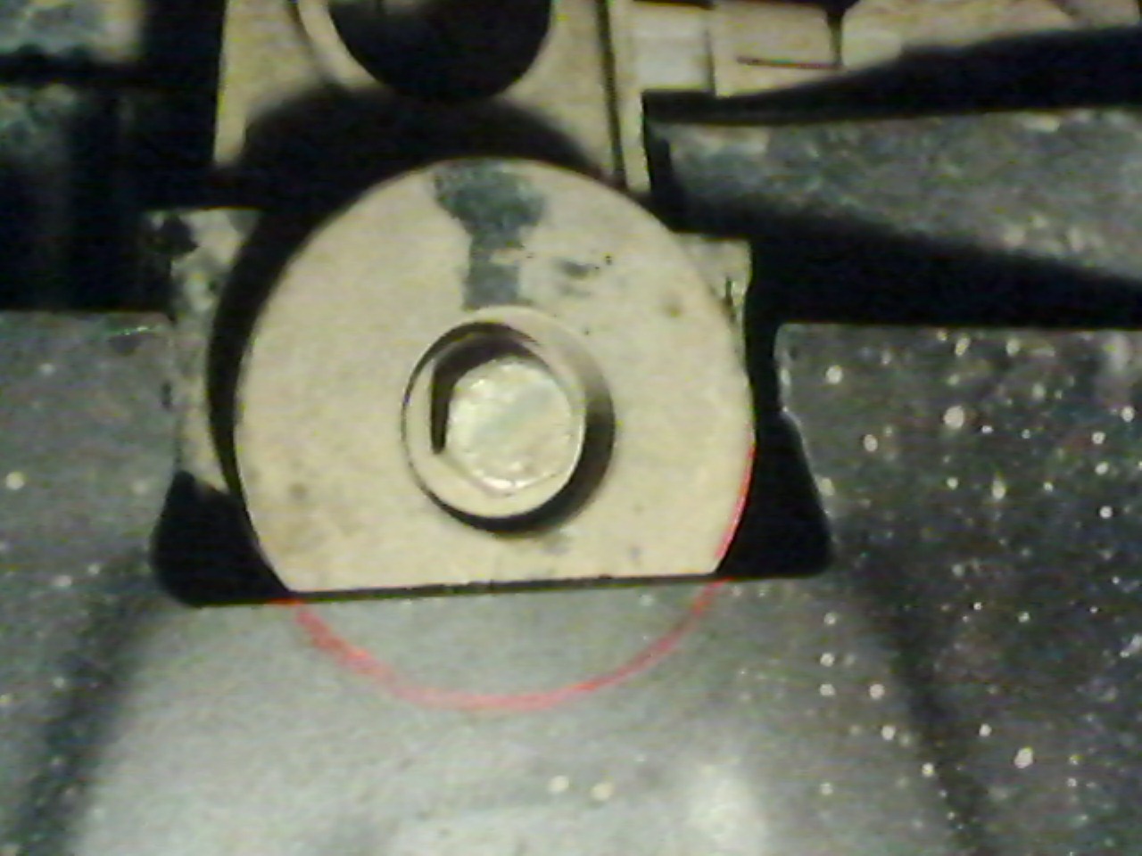

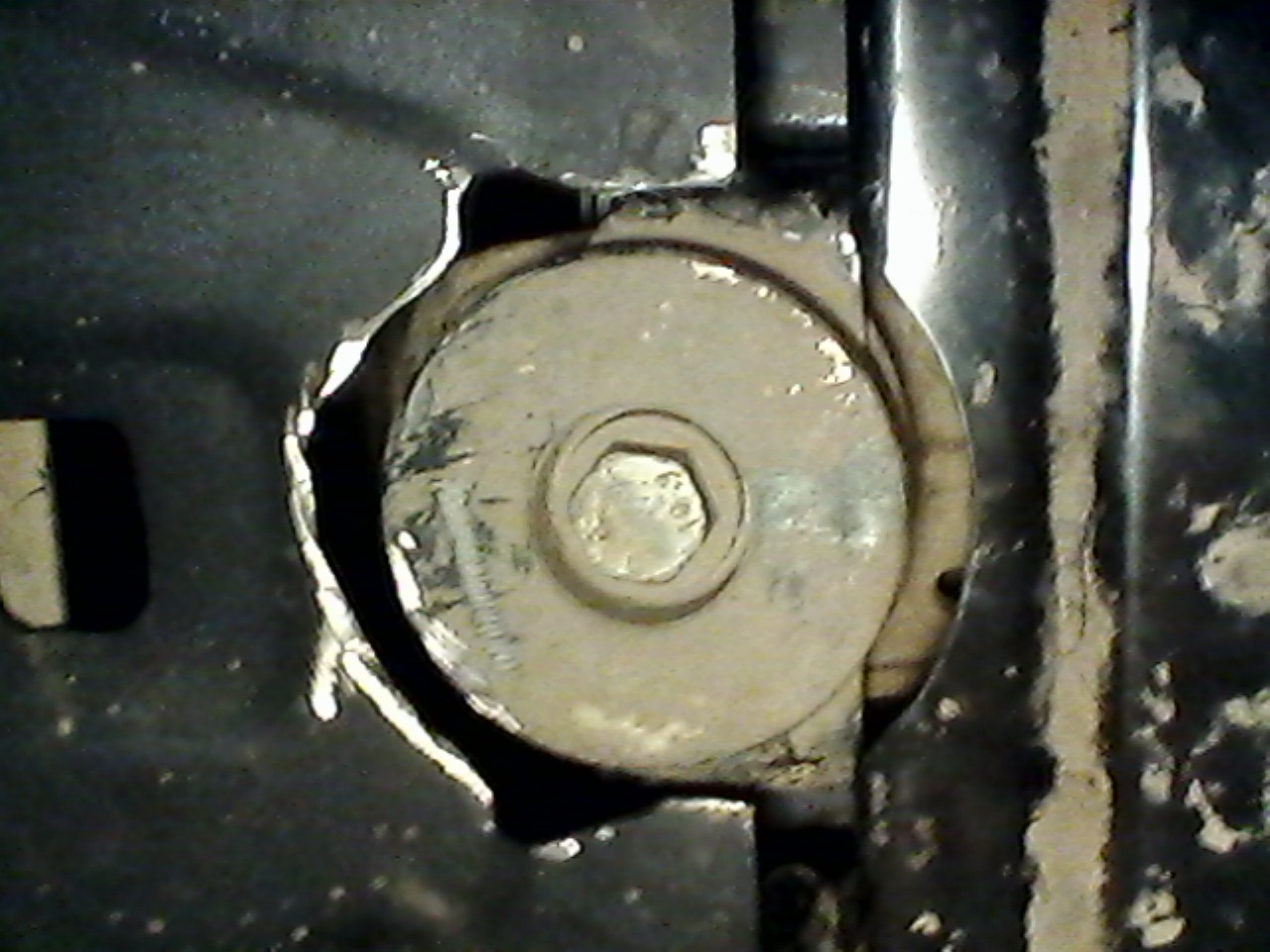

Защита соприкасается с металлической шайбой, подложил полоску резины. Завёл авто. На ХХ вибрация по кузову значительная. Как я понял, от этой шайбы передаётся. А шайба держит опору двигателя. Ну что делать. Разметил, не снимая, срезал маленькой болгаркой. Если снимать, потом придётся повозиться с закладной планкой, что около овальной заглушки, и наживлением болта. Перетянул болты заново. Покрасил. Завёл, вибрации нет. Слабая иногда на ХХ появится и пропадёт.
