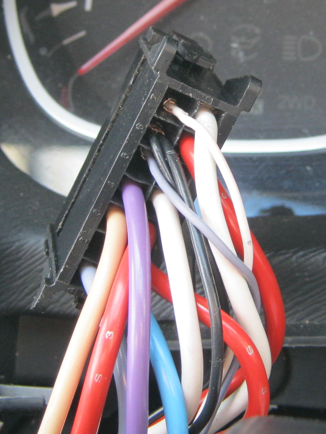

Сообщение от Ivan The Durak
Они, увы, не подписаны и даже, по-моему заняты другими проводками.
На колодках, маркировка есть. При хорошем освещении ее видно.
Для Дастера (на других моделях Рено цвета могут отличаться):
Разъем переключателя поворотов - черный.
А5 - серый тонкий провод
А6 - два черных тонких провода
А7 - белый тонкий провод
Красный провод удлинителя подключается к разъему стеклоочистителя (белая колодка), к любому желтому проводу, обычно А7.
Терминалы удлинителя вставляются с обратной стороны колодки (со стороны проводов) в дополнение к уже существующим проводам и фиксируются стяжкой. Все это есть в
инструкции.
И еще. Убедительно прошу, -
отключайте аккумулятор на время подключения удлинителя. Если на желтые провода удлинителя, даже случайно, попадет +12В при подключенной массе, то микроконтроллер выйдет из строя.
