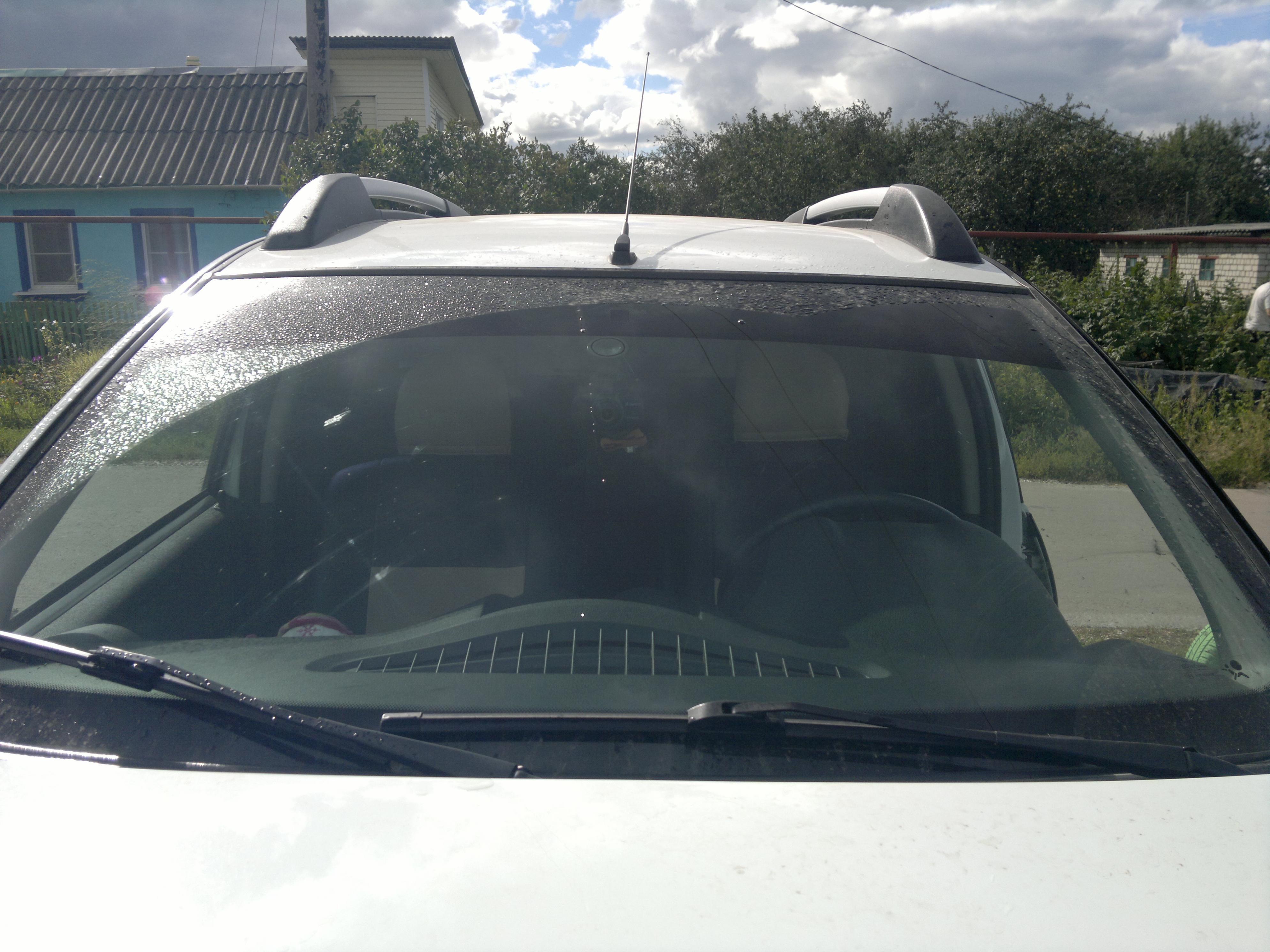

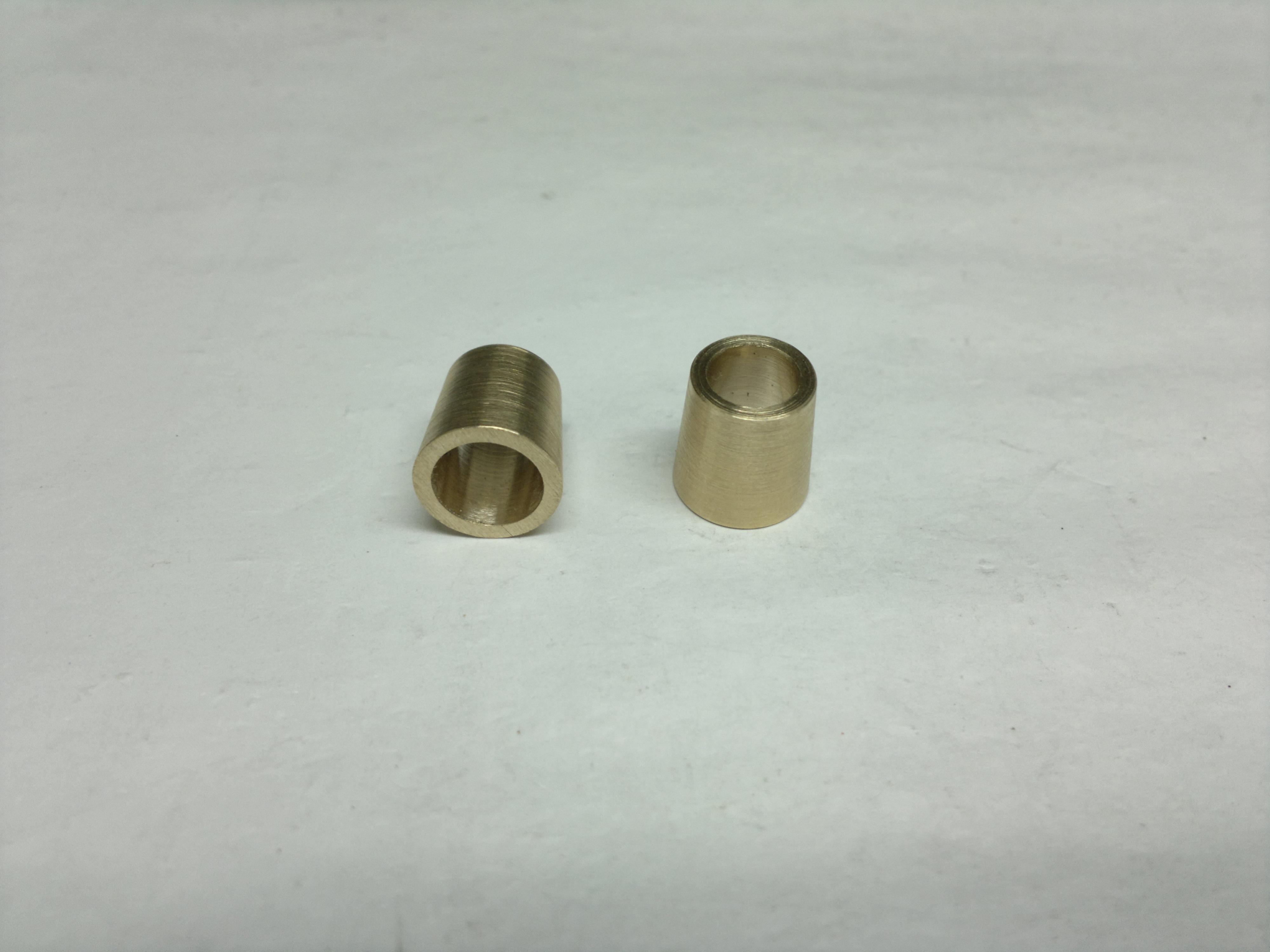

Что-то давно никто в теме не писал. А я все-таки установил поводок от нового Логана, результат порадовал. Сначала выточил переходную втулку, но с размерами ошибся, поэтому пришлось по месту уже дорабатывать напильником, затем запрессовал ее в отверстие нового поводка и установил его на свой Дастер. Зона очистки увеличилась, сопля отсутствует, неочищенного треугольника внизу нет.
