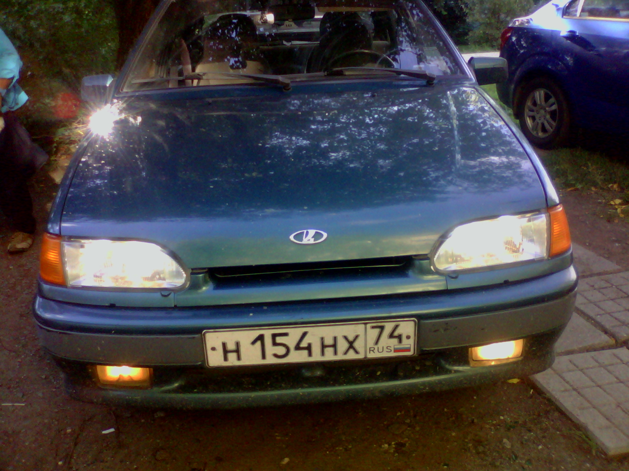

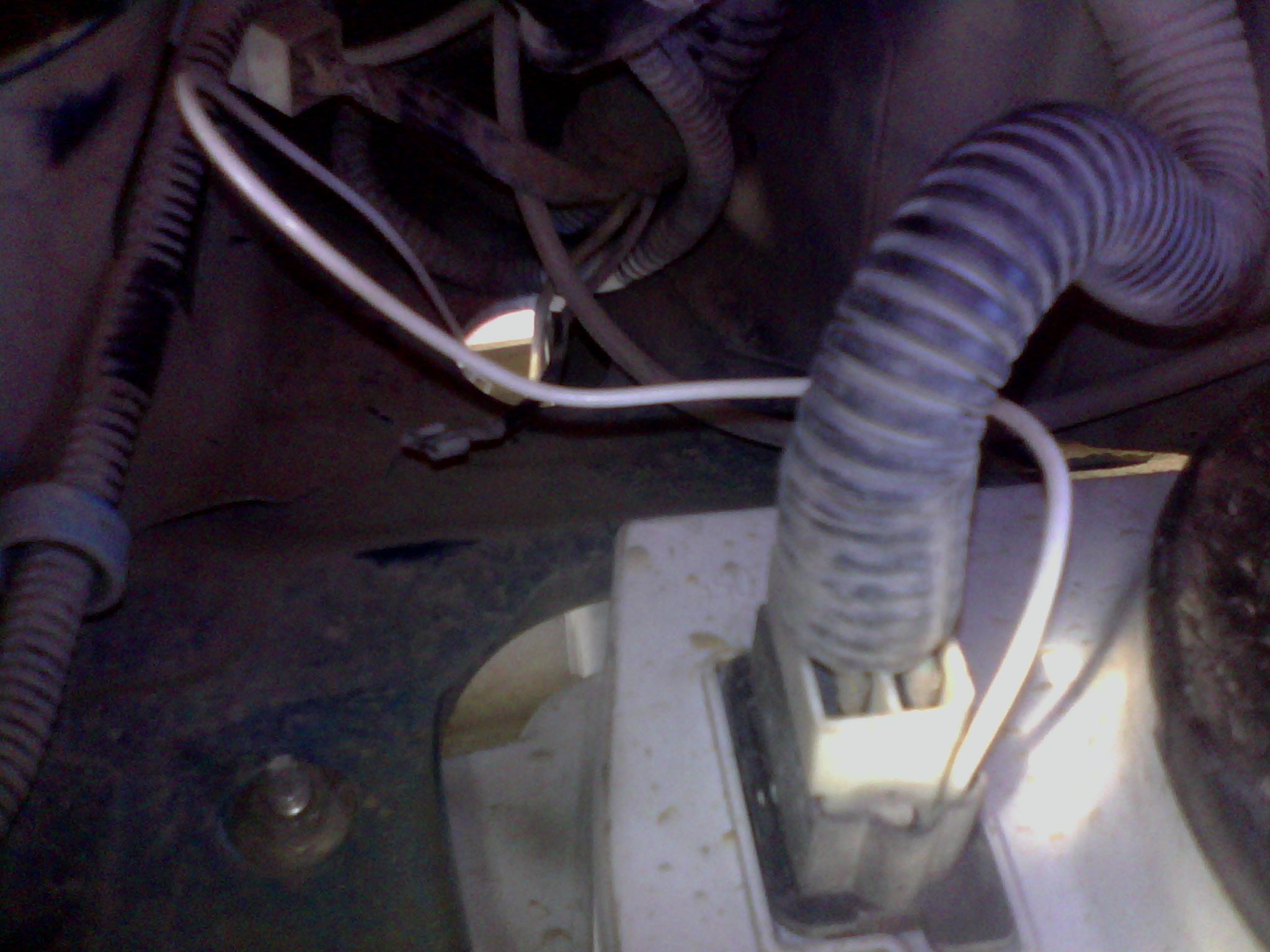

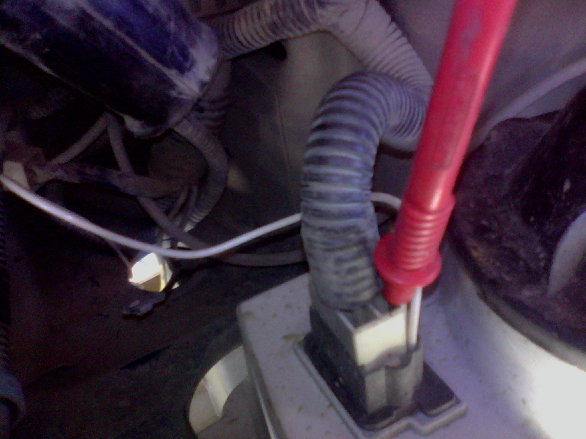

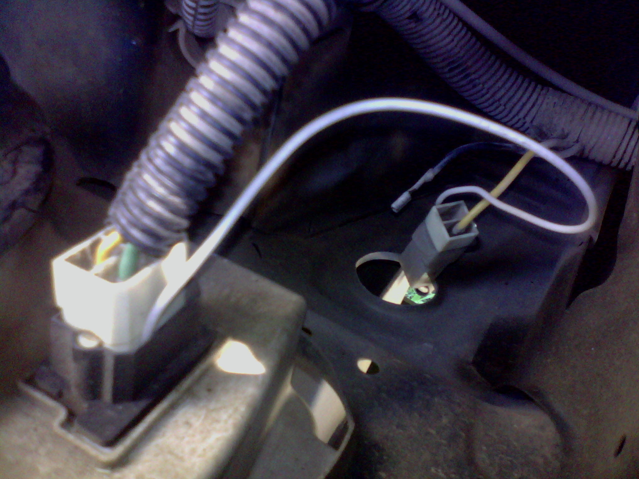

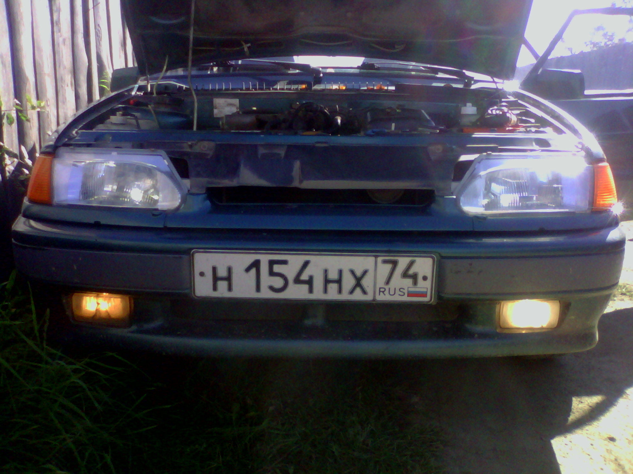

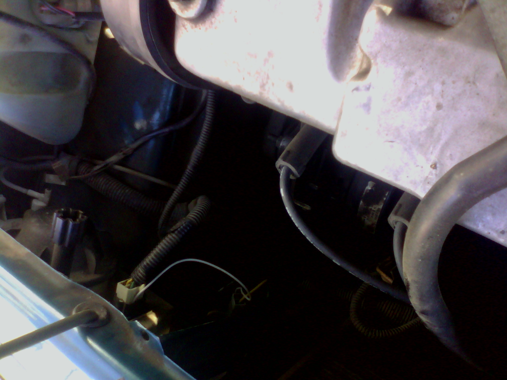

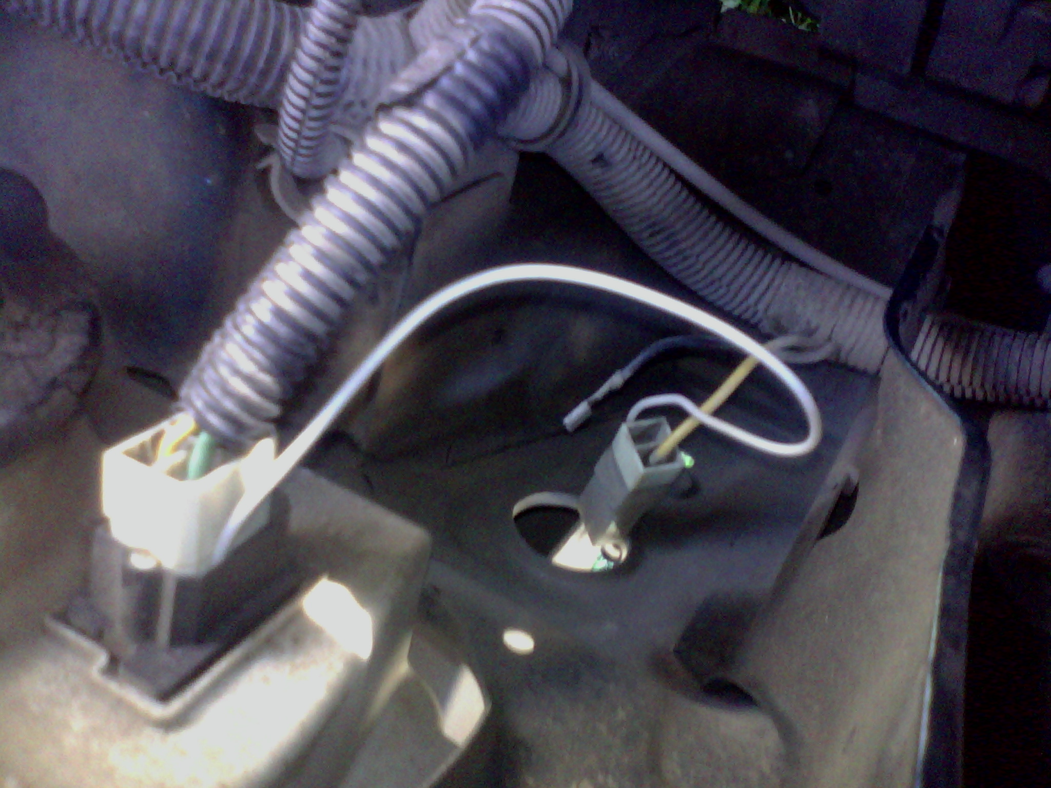

В вашем случае с дастером я бы не торопился устанавливать переключающее реле туманок в штатный режим.
Если установить светодиодные туманки, то думаю , что можно будет добиться их свечения в полный накал. А лампа ближнего света будет играть роль ограничительного резистора.
Если рисовать схему без реле, то она полностью показана на фото в качестве одного проводка белого цвета на каждую фару но на пятнашке.
Думаю с дастером схема будет аналогичная.
Тут недавно смотрел параметры светодиодных противотуманок. Напряжение питания у них начинаются с 9 вольт, а если учесть , что по мощности они меньше обычных галогенок, то при последовательном соединении их с лампами дальнего света они будут светиться в полный накал.
