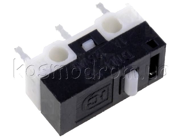

На счет кнопки, я её встроил внутрь переключателя стеклоочистителя. Никакого колхоза внешне. И провода от переключателя там же внутри и соединены (припаяны к блоку переключателей). А в фишку вставил подходящий разъём, она теперь вставляется в блок очистителей и ничего лишнего не болтается. Собрал всё это дело давно и сфотографировать забыл. На драйв ру, кто то тоже ставил кнопку как и я но другой тип кнопки у того автора и не ставильнось в работе кнопки может бы, да и есть, в другом посте он писал про это. Так как не совсем подходящая кнопка у него. Фото выкладываю, такой же как у меня (картинка с интернета). От старой мыши взял переключатель. Не на всех мышках такие кнопки, переключатели.
