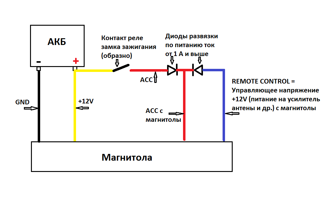

Не понравилось отключение магнитолы от замка зажигания (работу во время движения или ключа в замке). Нашел простую схему в интернете, чтобы магнитола включалась от замка (после выключения замка и изъятия ключа работала), а выключалась кнопкой выключения на магнитоле полностью (штатно). Повторное включение тоже от замка. Ссылку на схему повторно не нашел, выложил свою схему. Схема работает так: при включении замка напряжение АСС + 12В дает сигнал на включение магнитолы (токи до 0,3А), при включении появляется + 12В на синем проводе с магнитолы REMOTE CONTROL = Управляющее напряжение (Сабвуфер, Усилитель). Диоды служат для развязки напряжений с разных источников. После выключения замка или вынутом ключе магнитола работает от напряжения REMOTE CONTROL на сколько хватит аккумулятора (неограниченно). Выключение магнитолы кнопкой выключение на магнитоле (выключается штатно по нормальной схеме), повторно кнопкой магнитолу не включишь, только при включении замка подаче АСС + 12В. Если магнитола не нужна во время движения, выключается кнопкой на магнитоле, а также включается. С этой схемой магнитола перезагружается только при заводке стартером, так как падает напряжение, что не критично. Очень удобно, когда занимаешься с машиной и слушаешь музыку, например.
