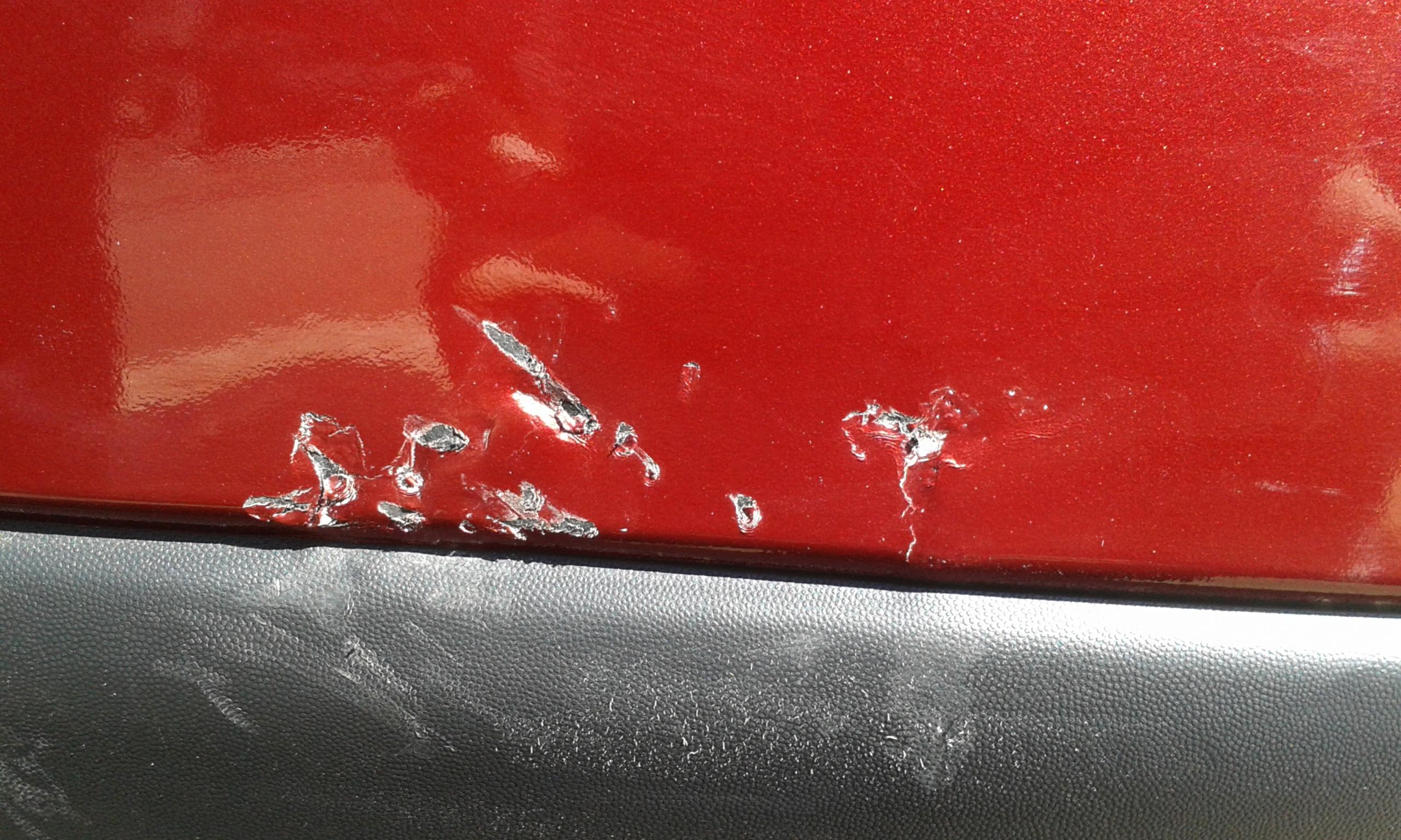

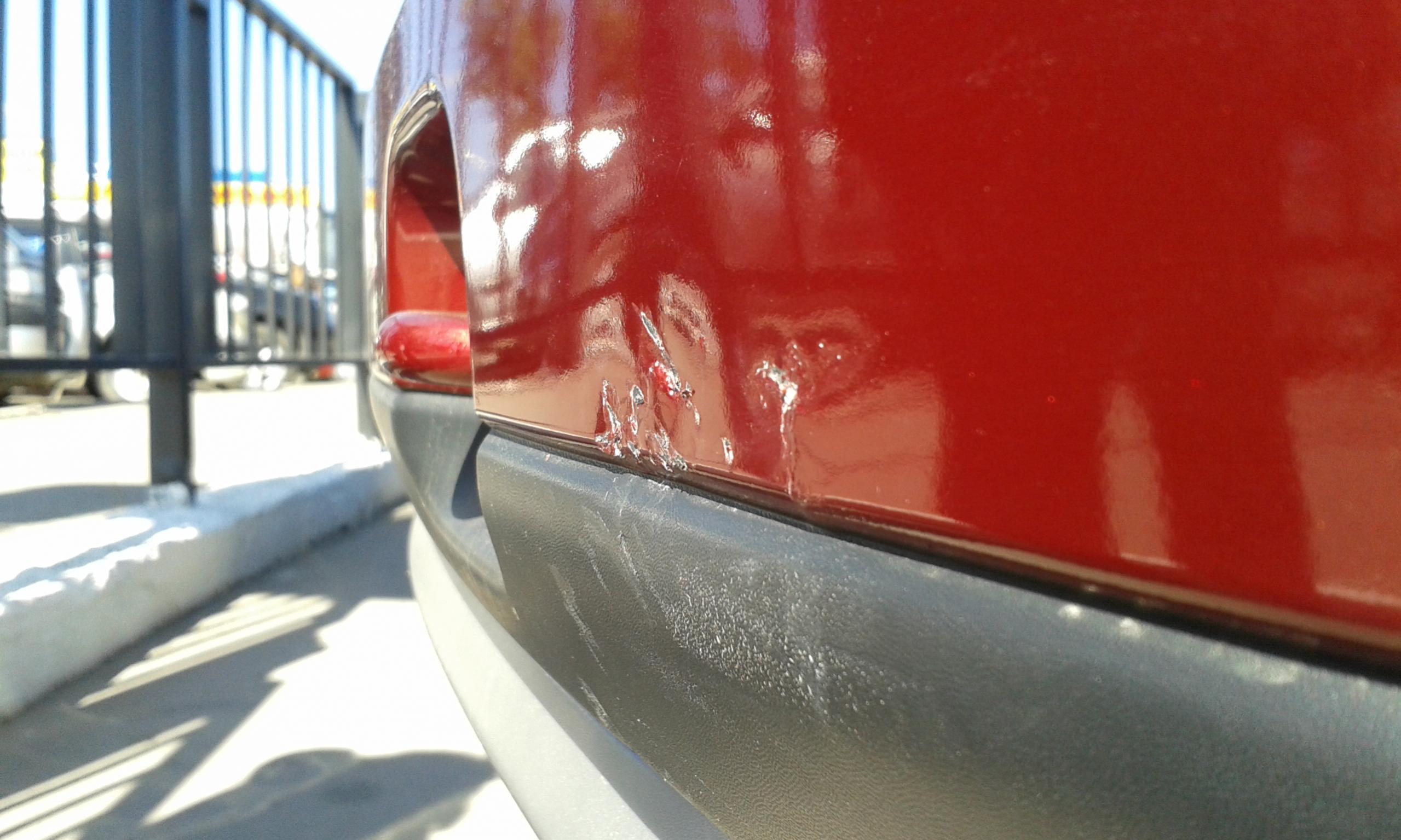

Знатоки, подскажите! Притер задний бампер о бетонный блок до пластика. Карандаш от рено с лаком и краской есть, но т.к. содрал и грунтовку, то вопрос - может прогрунтовать чем сначала?
Ну и последовательность действия какая? Я так понимаю:
1. Обклеить малярным скотчем неповрежденные места.
2. Мелкой шкуркой выровнять края царапин, счистить до грунтовки трещины на краске.
3. Обезжирить.
4. Нанести краску, затем лак по инструкции.
5. Заполировать.
