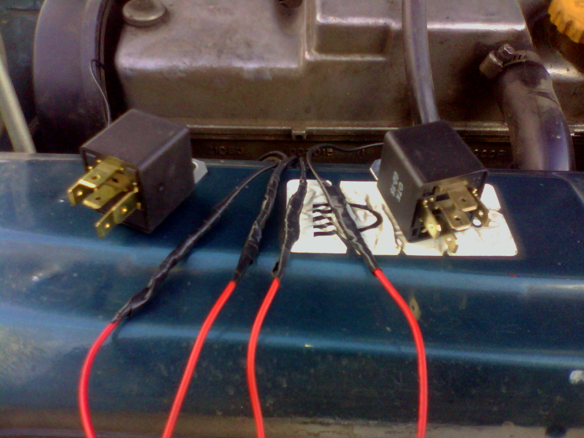

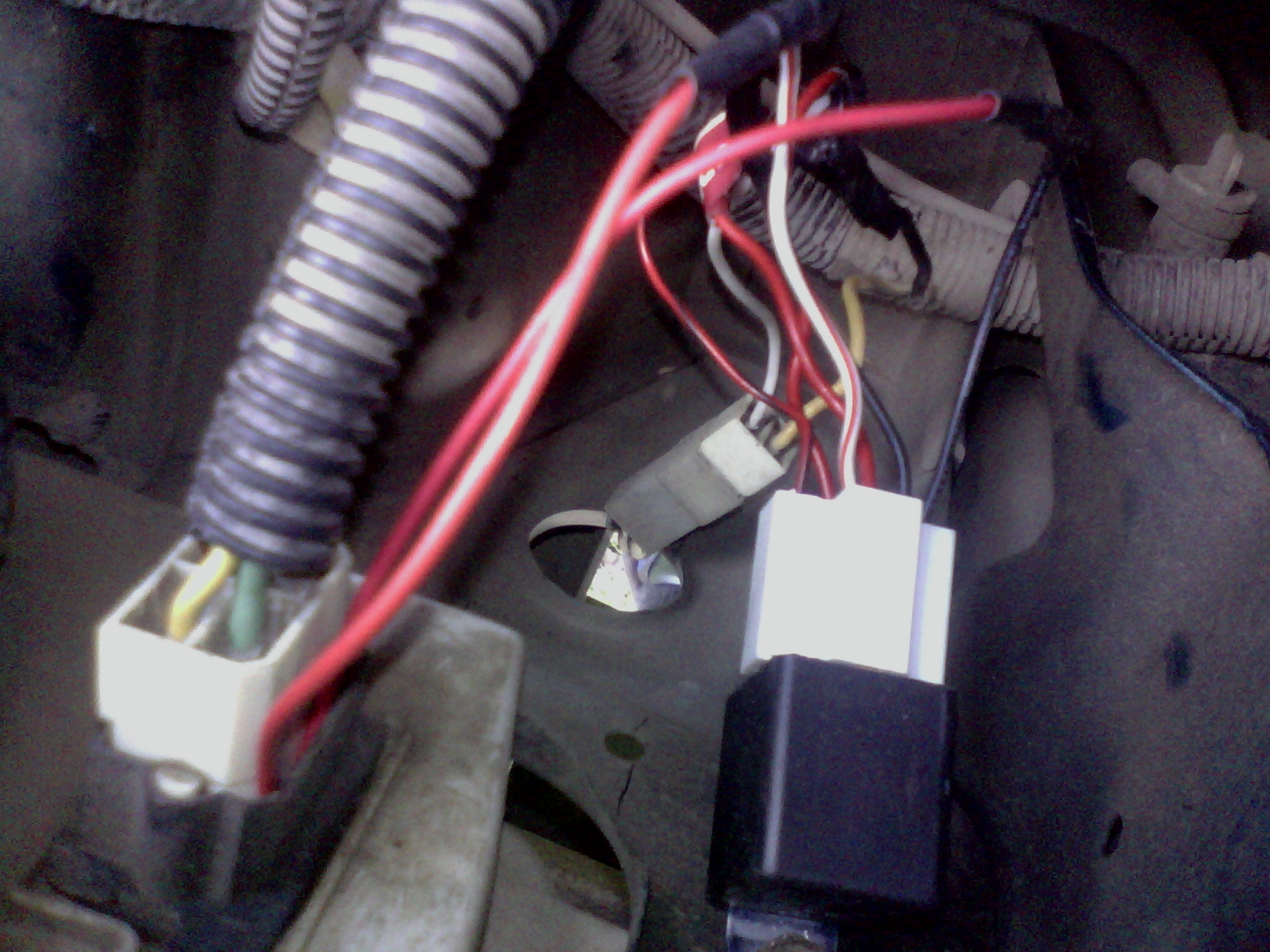

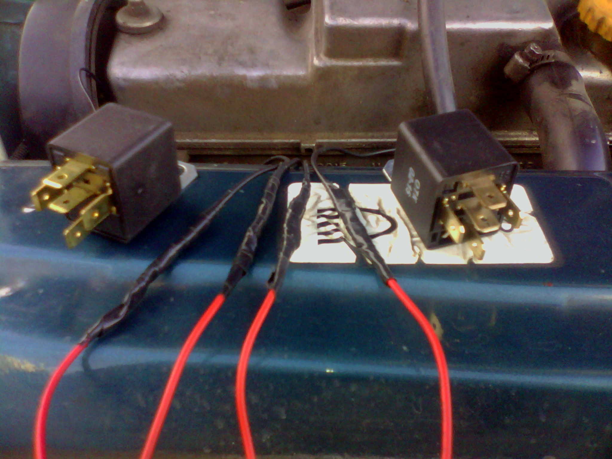

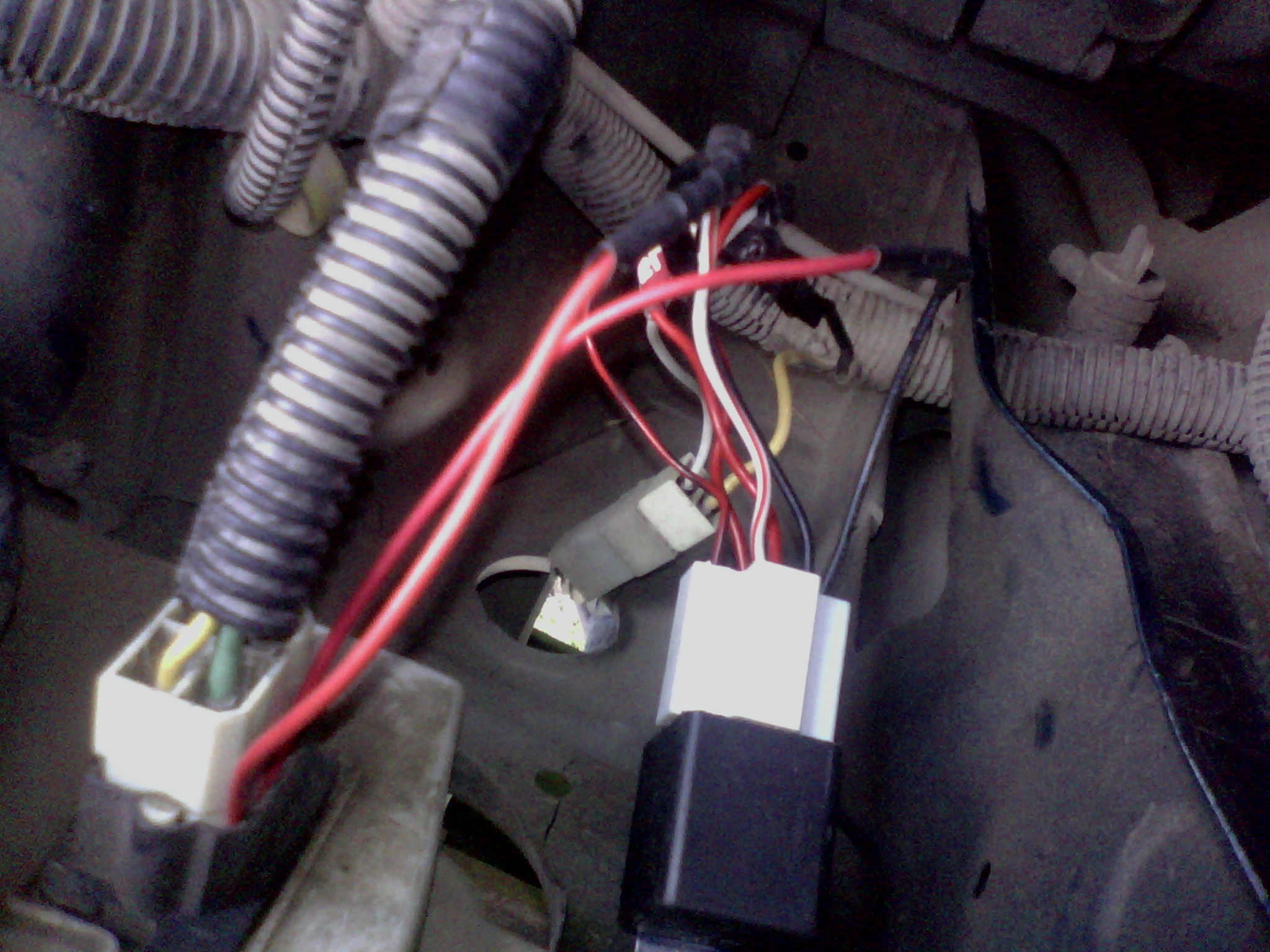

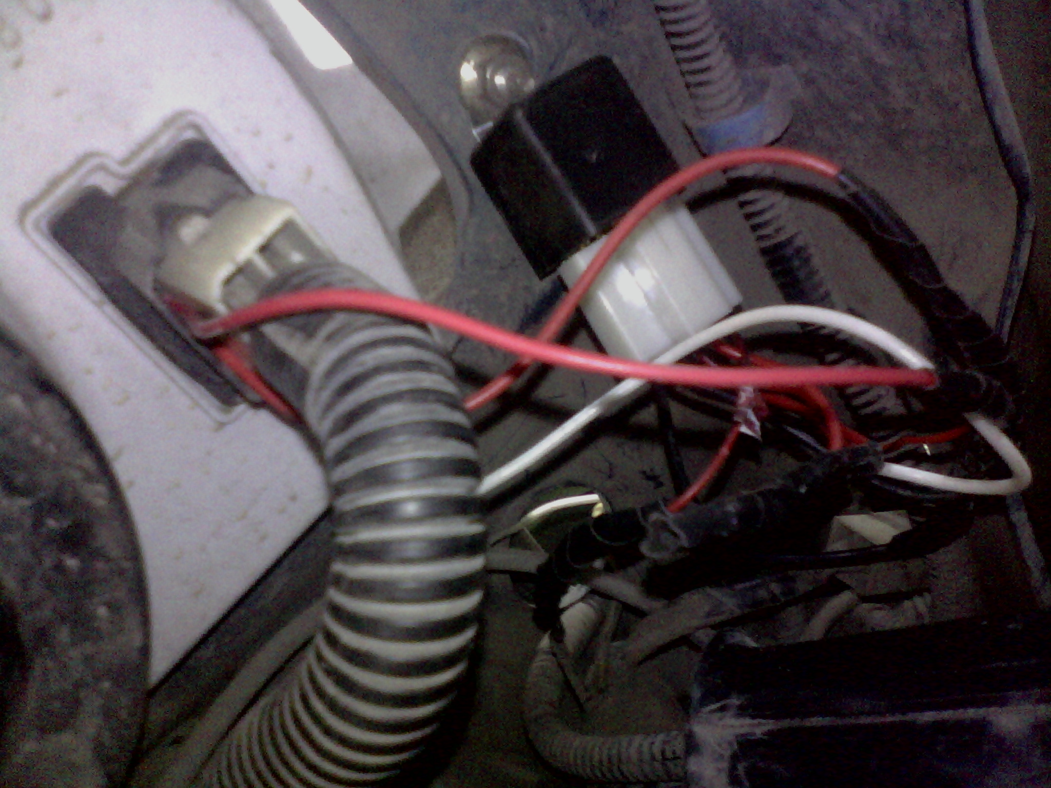

Всем привет. Спешу представить вам уникальную разработку дневных ходовых огней которая реально работает с сегодняшнего дня на моём автомобиле. Уникальность конструкции за счёт своего многофункционала и за счёт наименьшего количества деталей ( две 5-и контактных авторелюхи,
четыре диода от компьютерного блока питания).
Многофункционал:
1.нажата клавиша габариты- горят только габариты.
2.нажатие клавиши габариты при нажатой клавише передних противотуманок - горят габариты, лампы дальнего света в полнакала и противотуманки в полнакала.
3.нажатие клавиши габаритов и ближнего света - горят габариты и ближний свет в полный накал
4.нажатие клавиши габаритов и дальнего света - горят габариты и дальний свет в полный накал.
5.нажатие клавиши габаритов , ближнего света, противотуманок -горят габариты, ближний свет в полный накал, противотуманки в полный накал
6.нажатие клавиши габаритов, дальнего света, противотуманок - горят габариты , дальний свет в полный накал , противотуманки в полный накал.
Схему не рисую, просто расскажу на пальцах как всё работает.
При включении противотуманок вместе с габаритами на лампы дальнего света поступает питание через лампы противотуманок ( последовательное соединение)
При включении дальнего или ближнего света переключающее реле включает противотуманки в стандартное положение.
Приемущества :

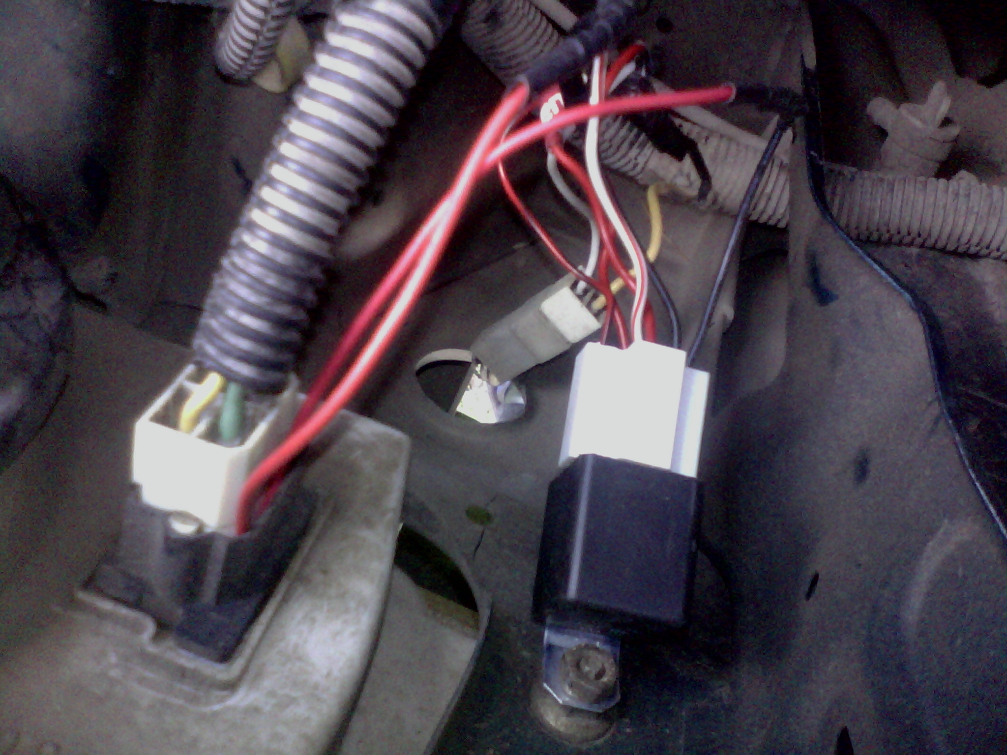

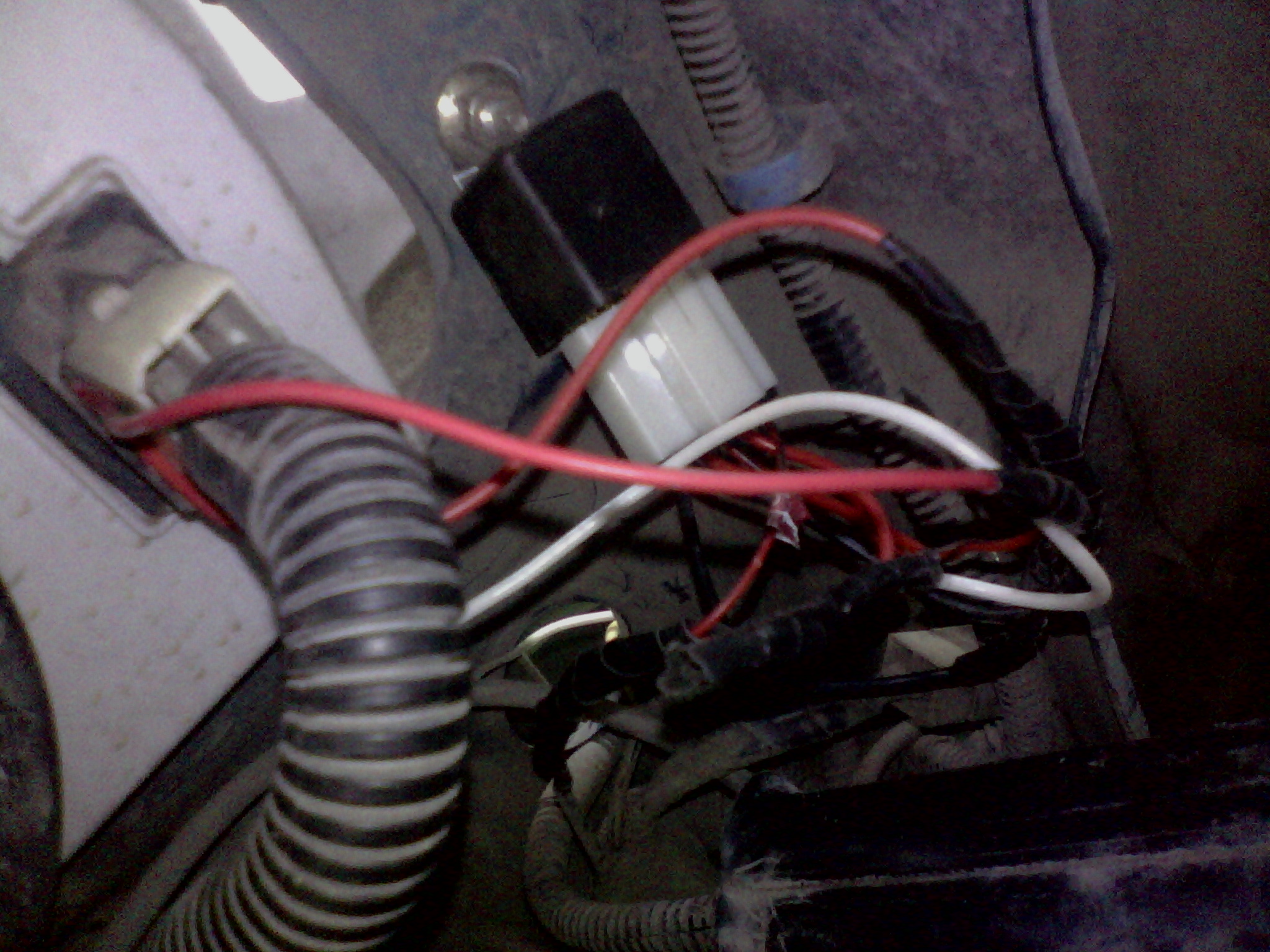

1.Простота подключения ( 2 провода подключаются к разьёму фары дальнего и ближнего света, 1 провод к разъёму противотуманки, 1 провод к разъёму -12 в который раньне подключался к противотуманкам. ( всё)
2. Бережное включение ближнего, дальнего, противотуманок.( многократное увеличение ресурса ламп)
Всё подключение непосредственно к фарам и туманкам, а значит и подойдёт на любой автомобиль.
