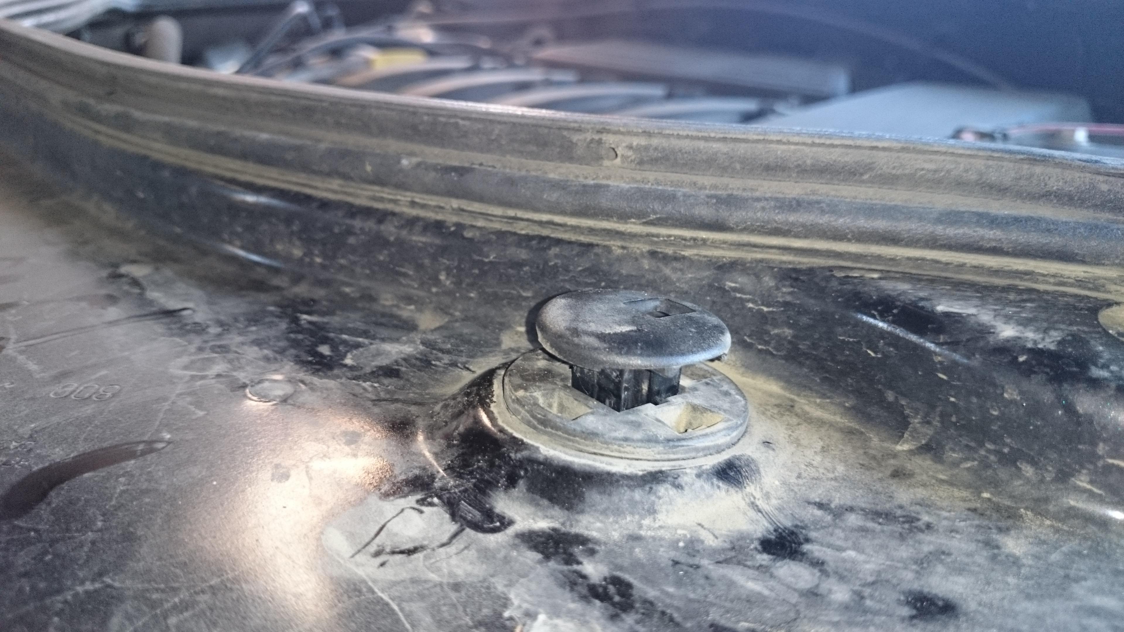

Похоже грозит то же самое... Пока не разбирал, но защиту спереди по середине повело вверх, значит и подрамник тоже... Плохо, что до дома 5000 км...
Сочувствую. Посмотри верхние крепления радиатора под капотом, пластиковые фикши сверху, если они подняты, значит радиатор приподнялся, следовательно балка подрамника деформирована.
