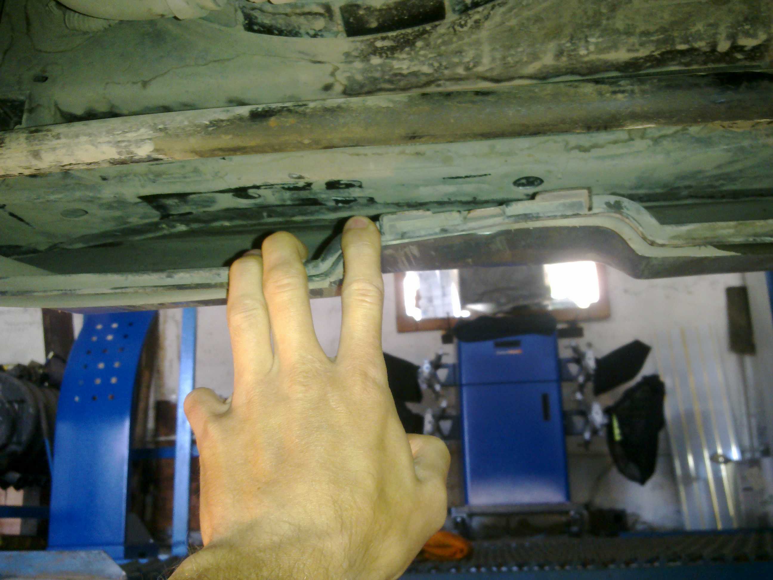

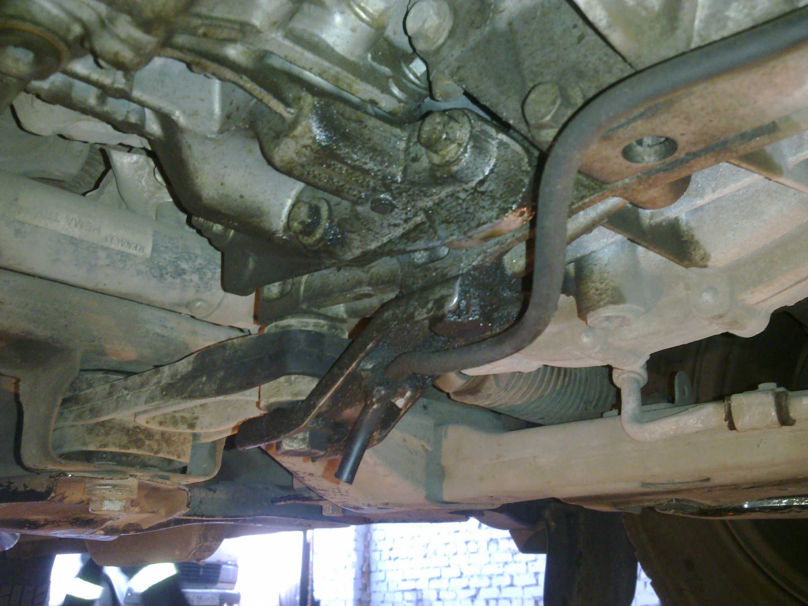

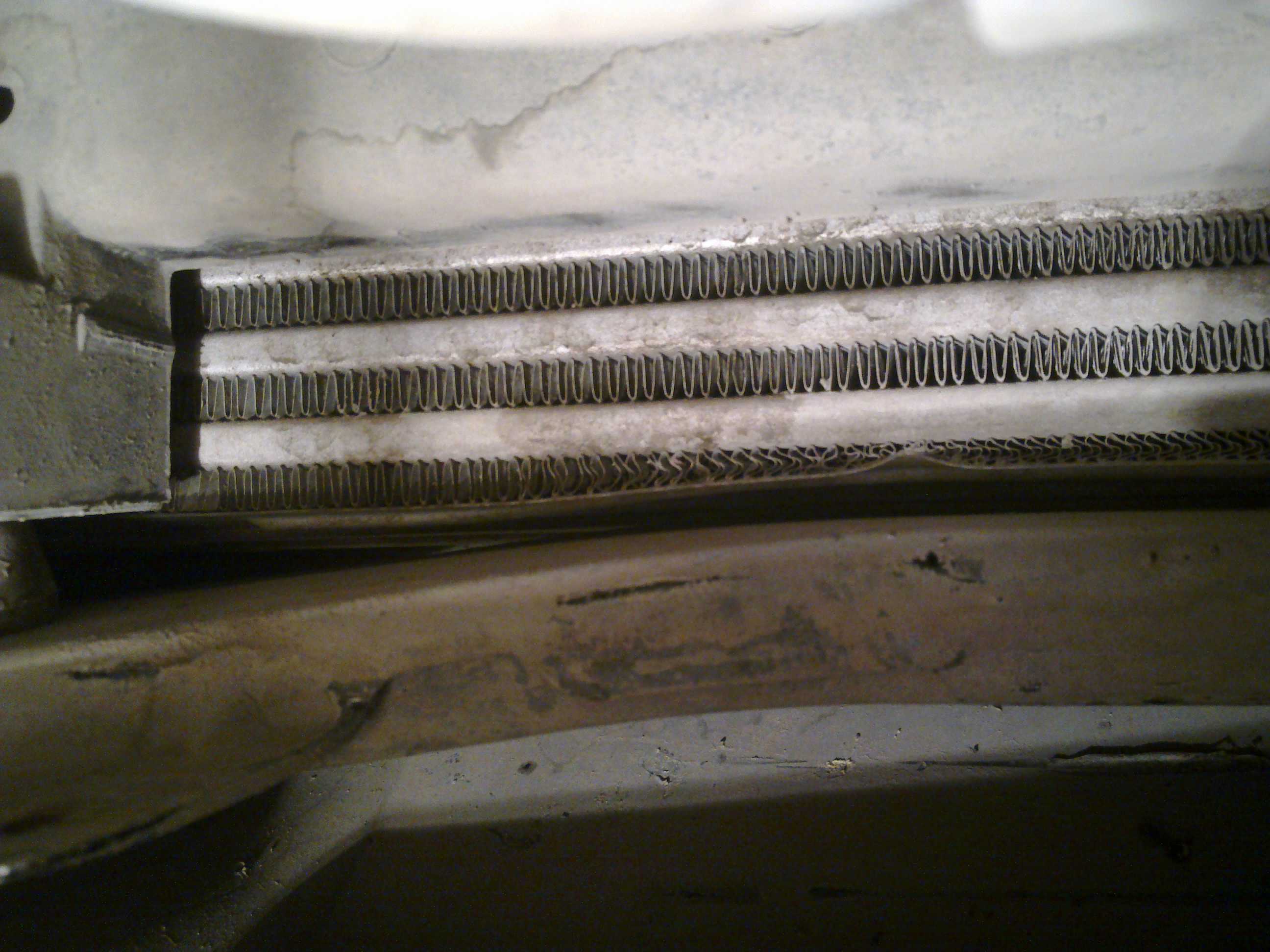

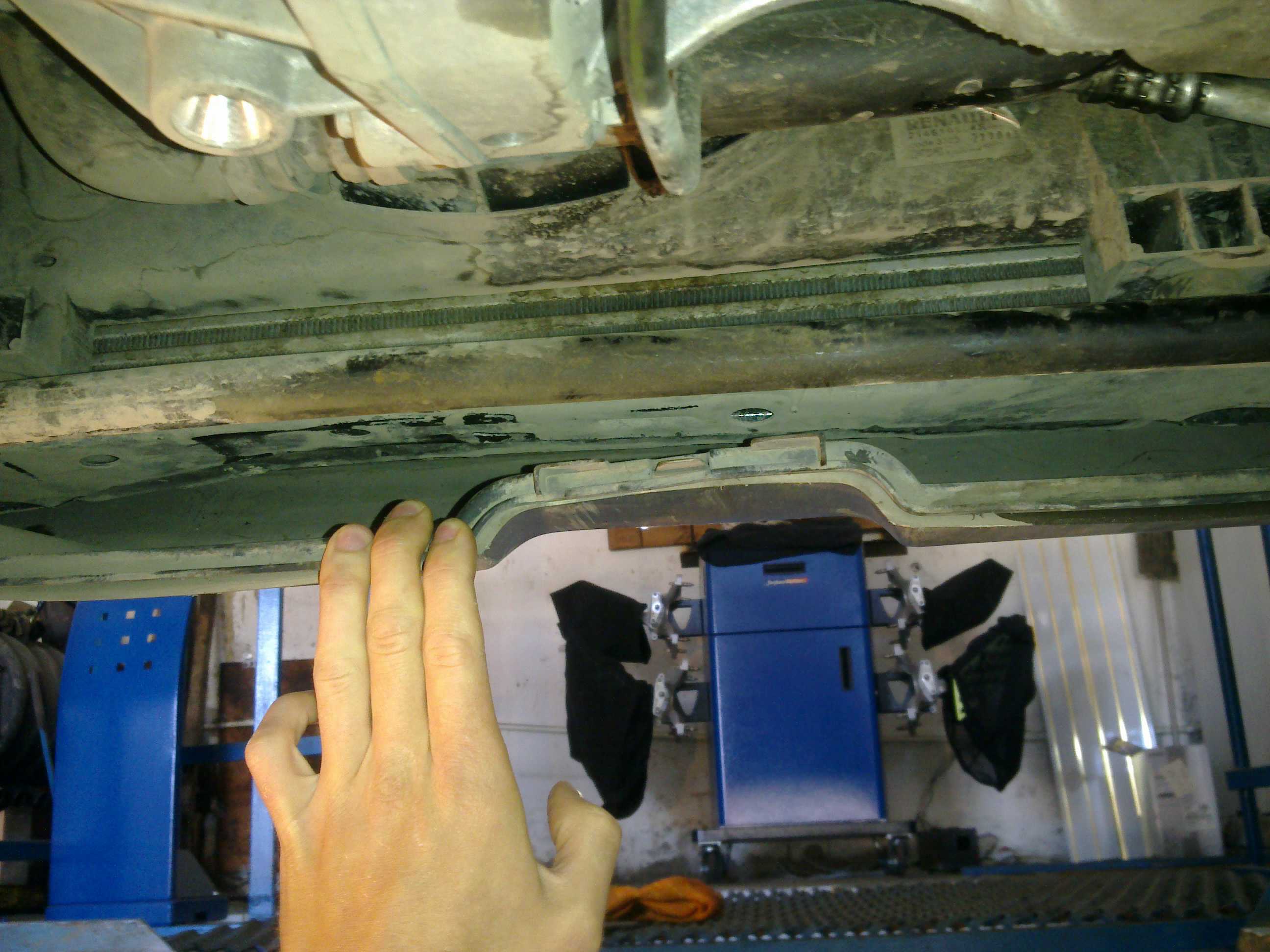

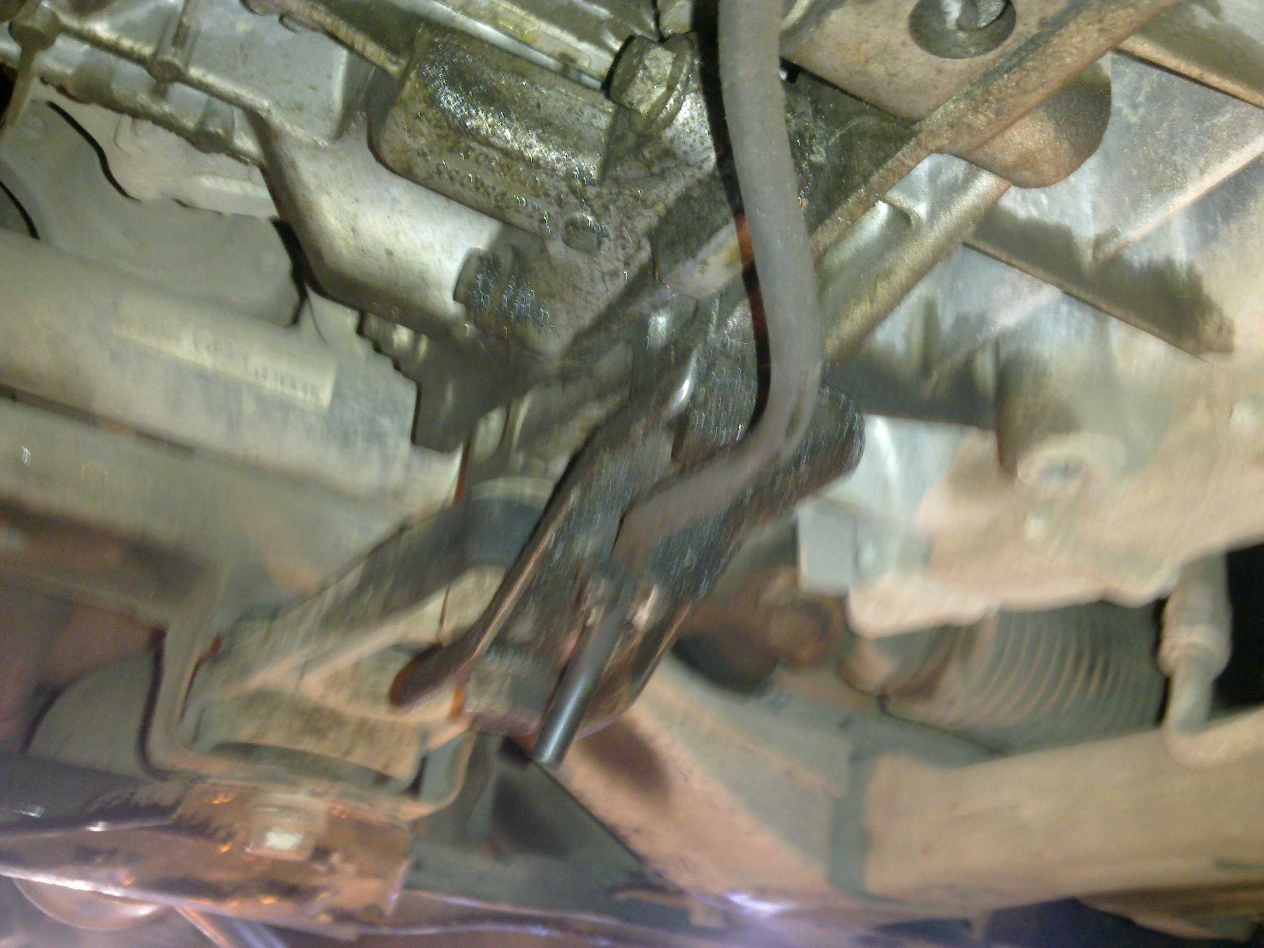

Только что с сервиса (решил в Шацке посмотреть что там). Вобщем все могло быть как лучше так и хуже... Подрамник поведен но учитывая то что после удара пройдено 1,5 тык - износа резины нет, машину никуда не тянет, думаю, что с схождением все нормально - проверять на стенде не стал, т.к. зря деньги отдавать нет смысла. Немного замяты соты радиатора интеркулера (если не ошибаюсь - это ведь он на фото над подрамником?). Защиту выпрямили - пришлось приваривать новую гайку крепления (сорвало резьбу) и поменять 2 болта. Защитные скобы с рычагов сбили с остатков заклепок и выпрямили - заклепок таких не нашли - попробую найти в Сургуте и поставить на место. После того как защиту выпрямили/закрепили все стуки пропали. Рулевые чуть люфтят, но еще живые. На КПП и раздатке масло но следов удара нет - скорее всего общая проблема с сальниками и к удару отношение не имеет - надеюсь ОД отнесется к этому лояльно...
