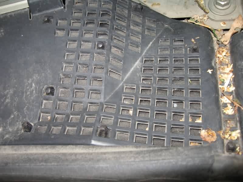

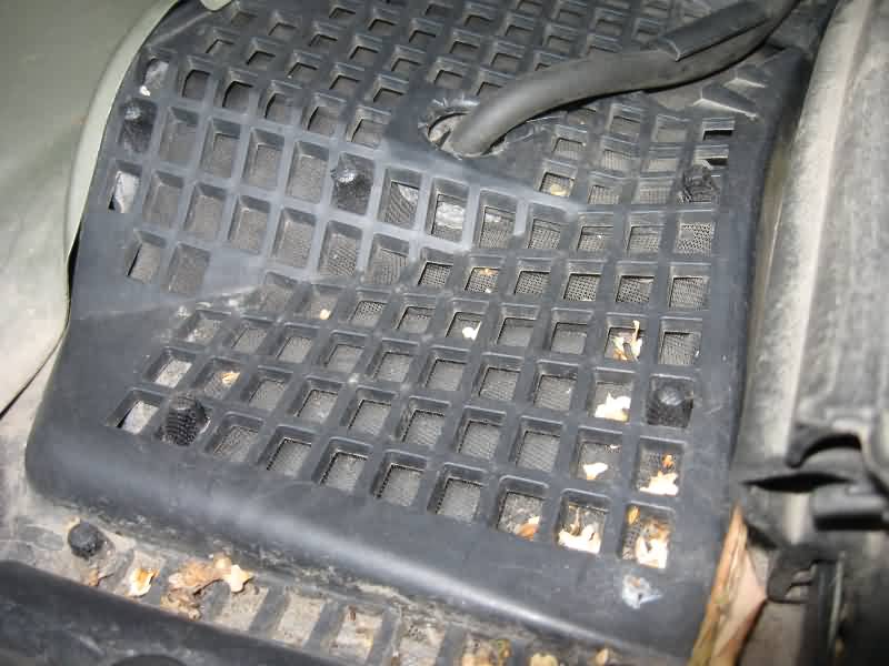

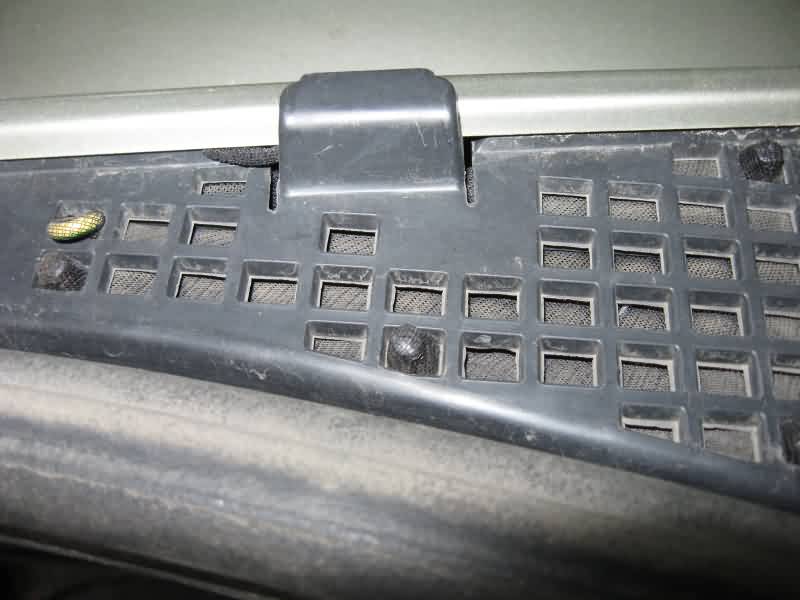

Полез пылесосить салонный фильтр и выгреб оттуда целую пригоршню мелкого мусора, а ведь еще не не осень… В автомаге увидел Х-образные защелки молдингов 2106, которые отлично подошли для закрепления капронового чулка в ячейках пластиковой решетки, на все ушло 20-30шт по 1р/шт. Теперь мусора под решеткой нет, насколько чище станет салонный фильтр посмотрю позже.
