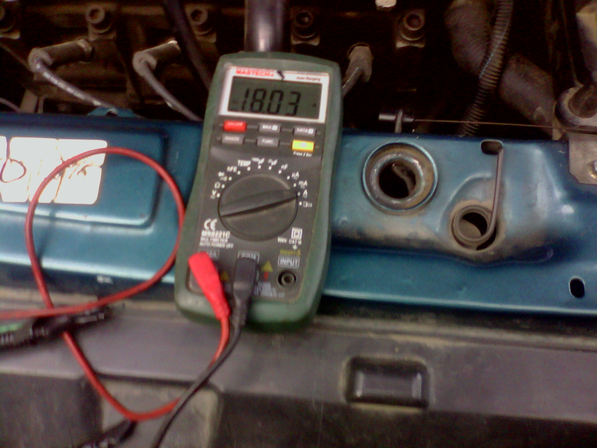

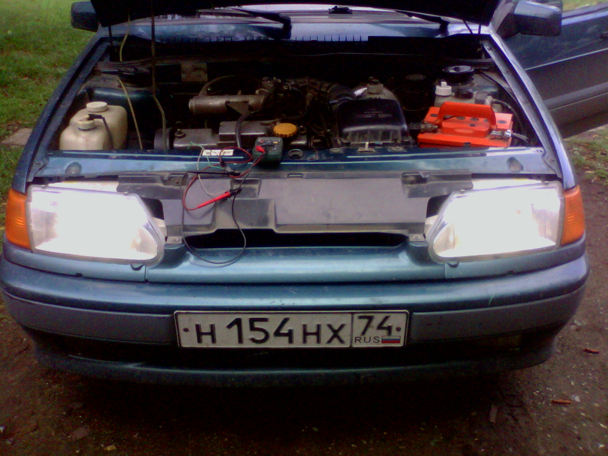

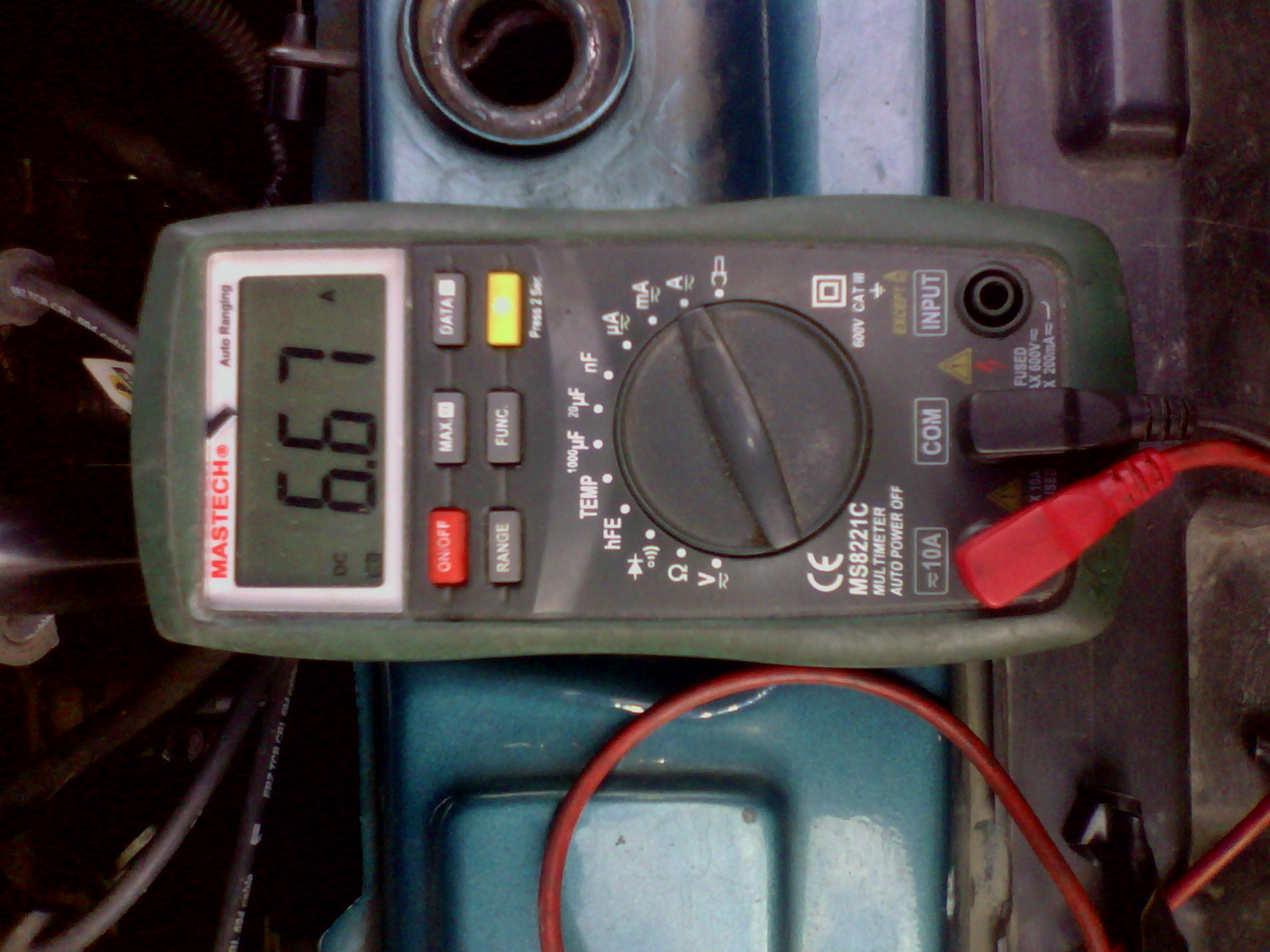

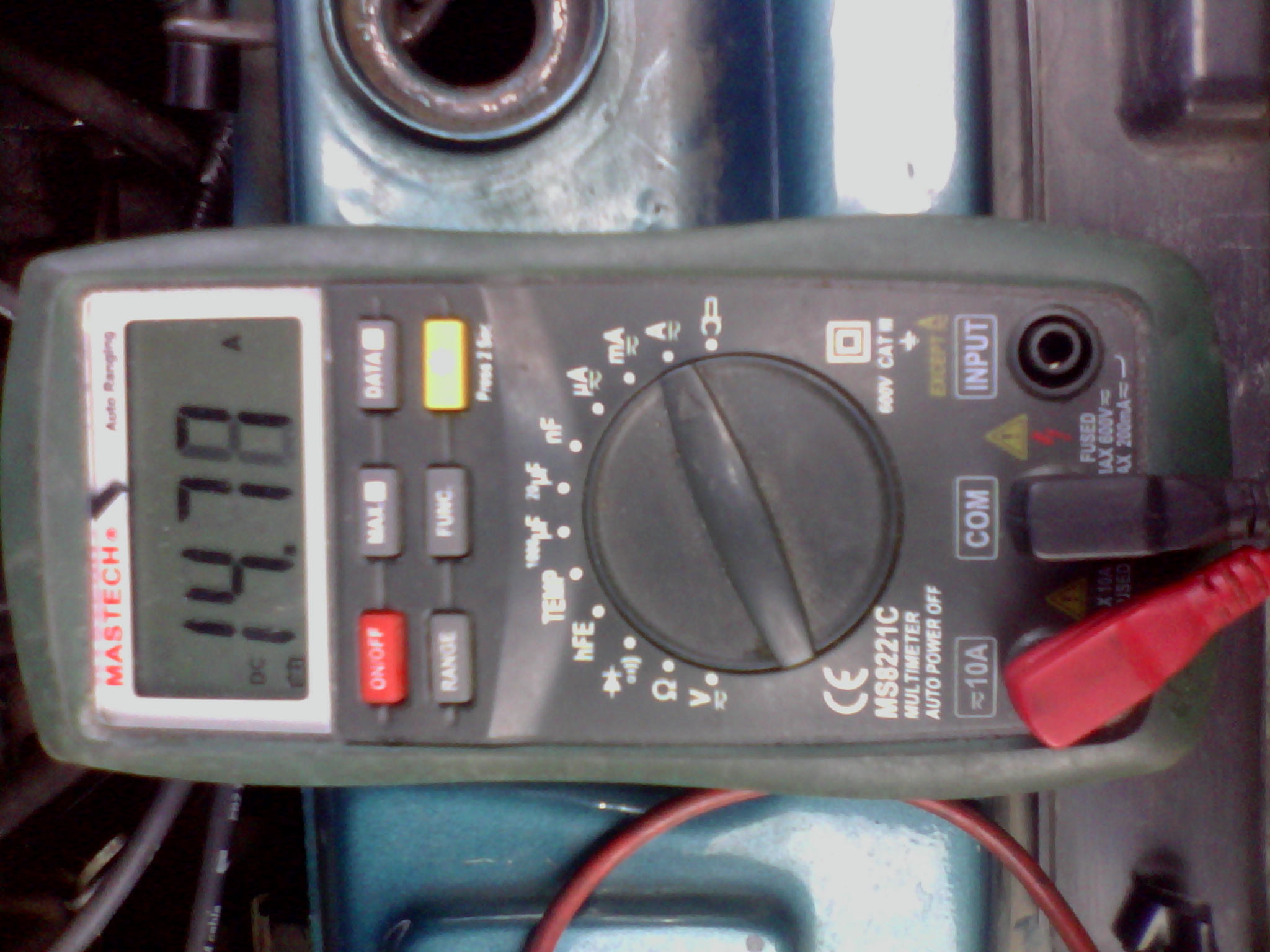

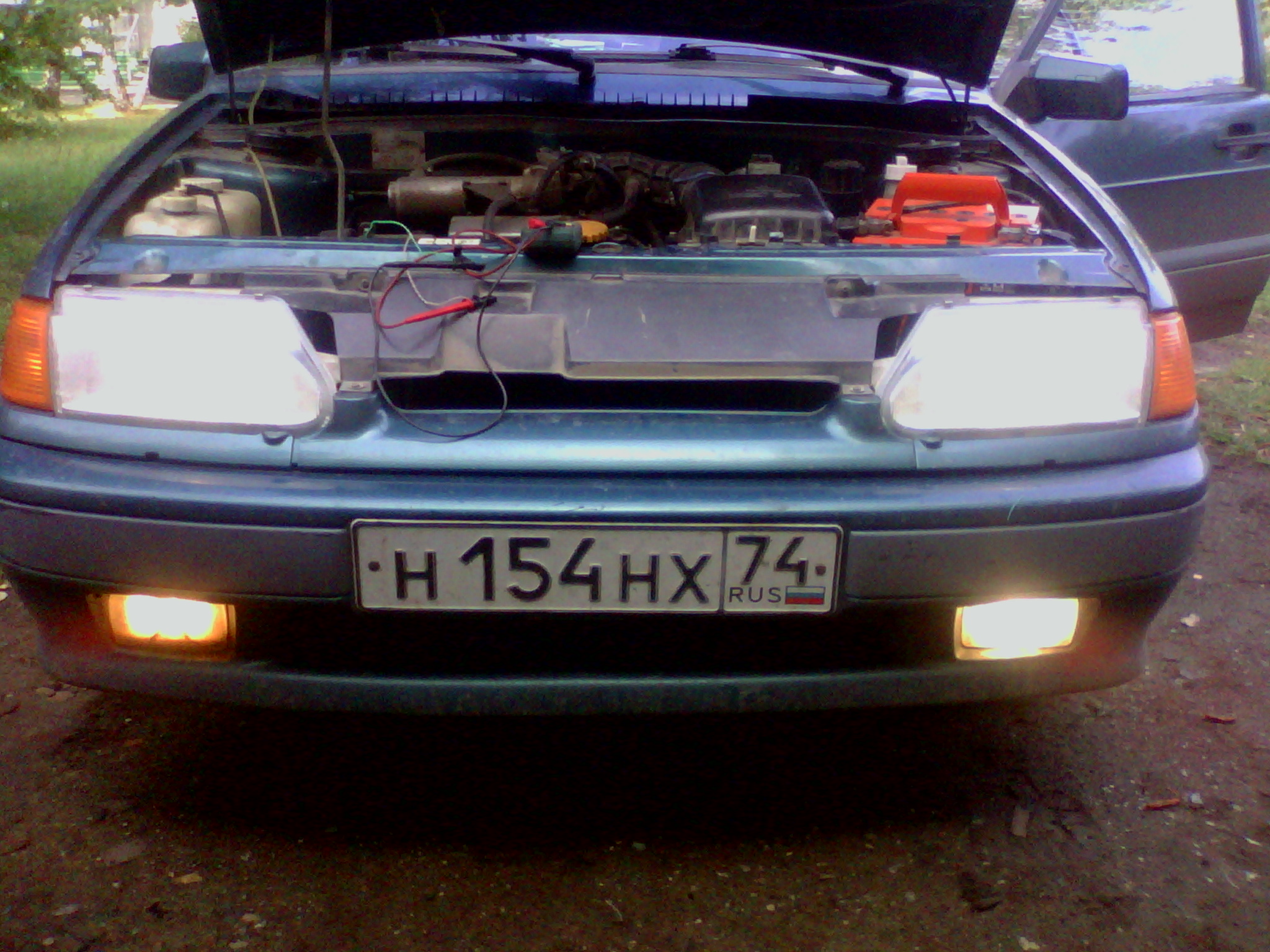

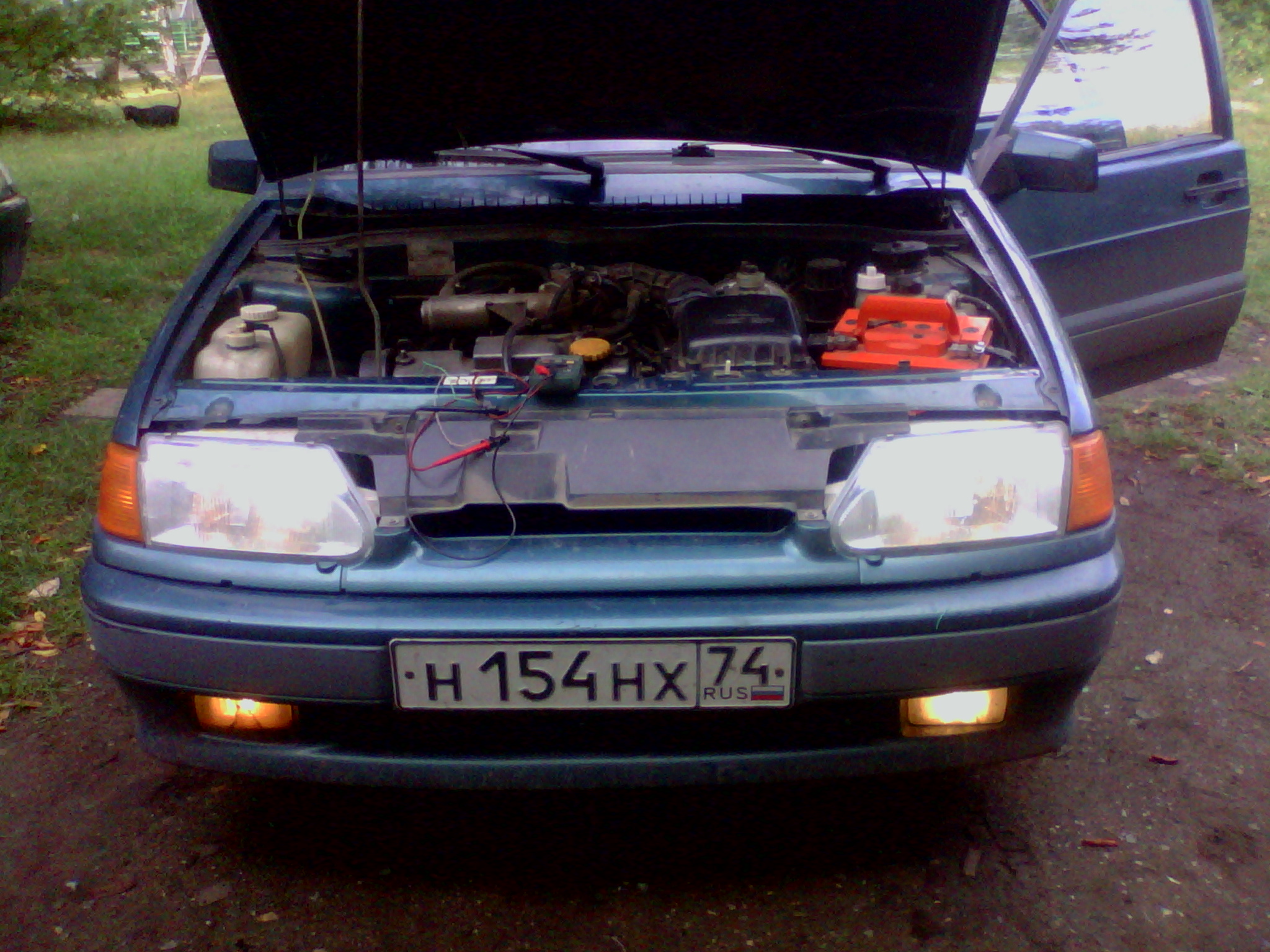

Сделал сегодня замеры тока от генератора до акб в различных режимах.
1. Без включения освещения-6.67а
2.включение габаритов и туманок ( полнакала)-12.28а
3.включение ближнего света ( полный накал)-14.77а
4. включение ближнего света + туманки (полный накал)-18.28а
Прилагаю фото .Делайте выводы сами нужно оно вам или нет.
