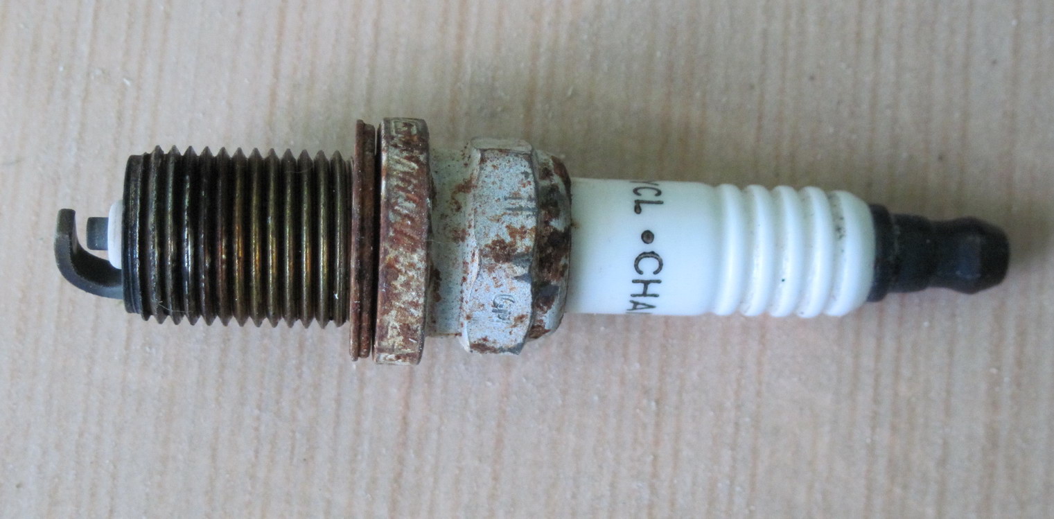

Касательно свечей. Прочитав на форум что не редки случаи коррозии свечей, решил их заменить сам, после прохождения ТО-1. Поставил «NGK v-line №28», комплект свечей 400р плюс диэлектрическая смазка 350р. И, похоже, не зря сменил свечи раньше. Вот такую свечу извлёк из 3 цилиндра.
PS.Двигатель ни разу не мыл водой тем более мойкой под давлением.
