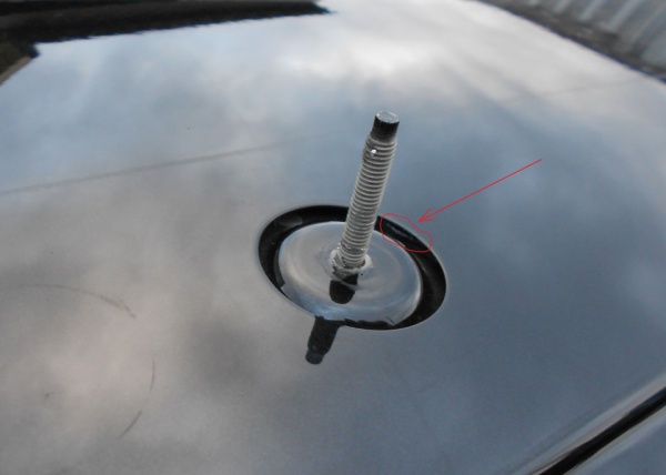

Идет ливень, в багажнике снова сыро. Оказывается я неправильно сделал, нужно было герметик наносить внутрь, как на фото, а я только крепеж проклеил. Буду переделывать.
