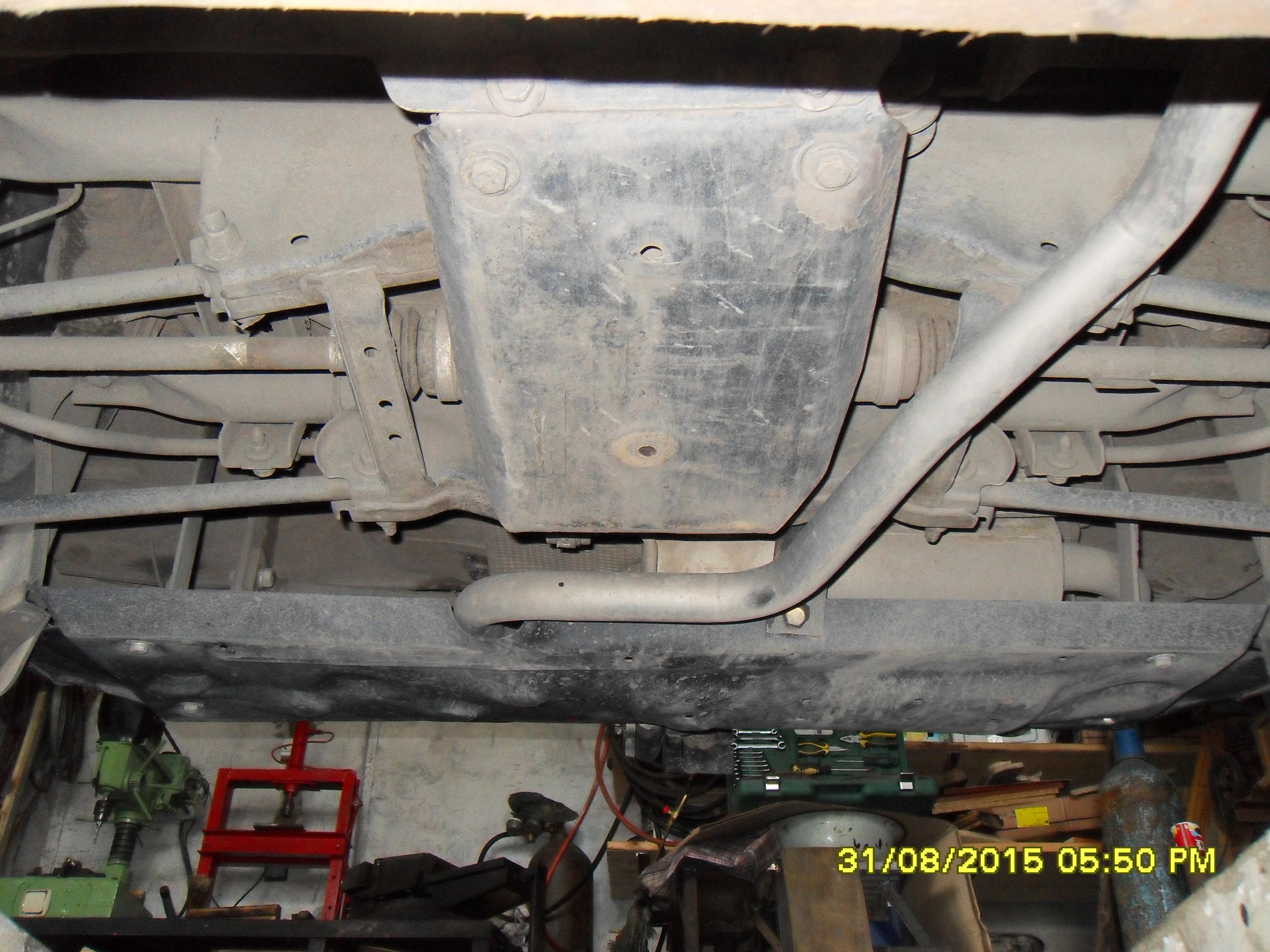

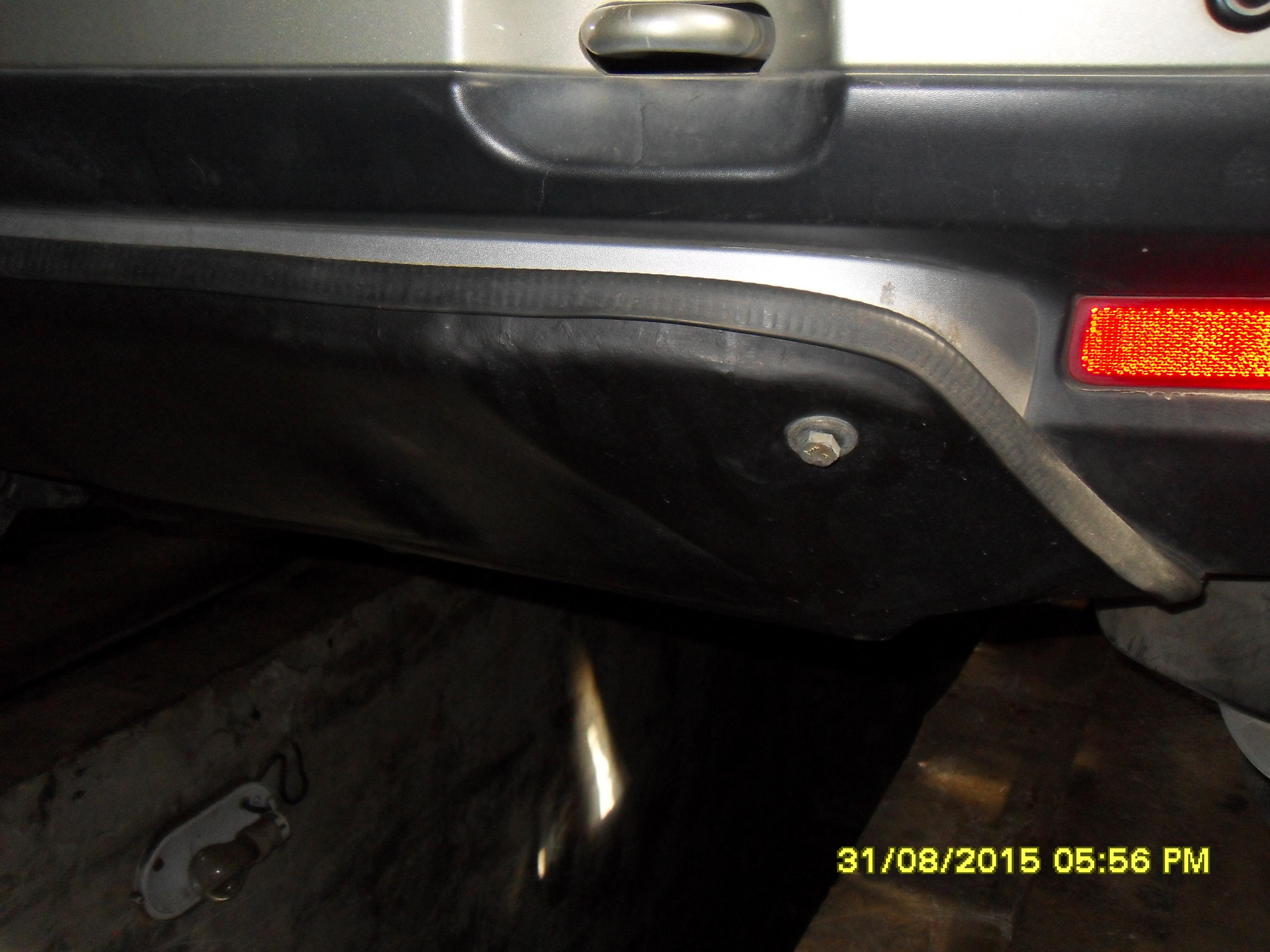

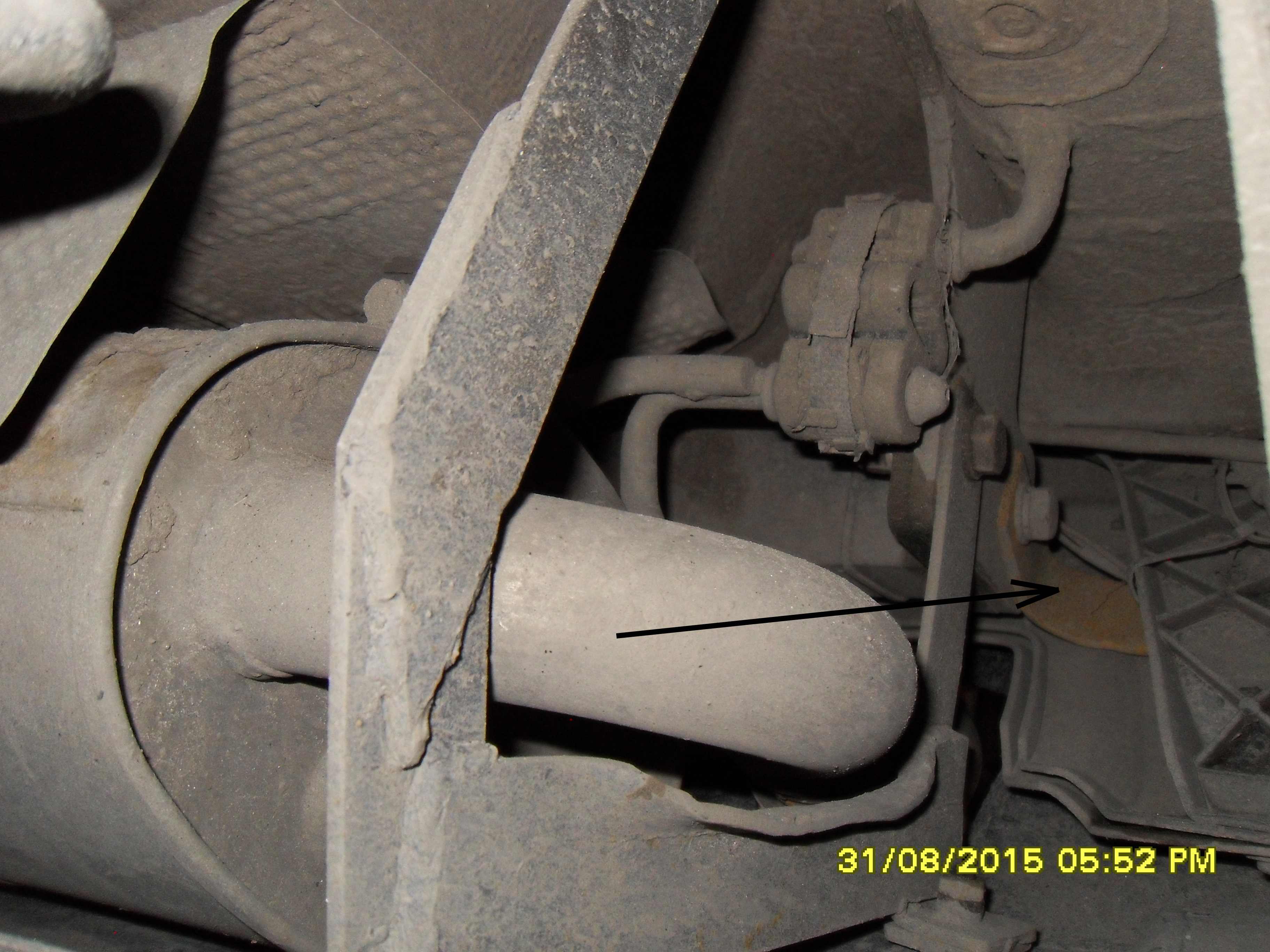

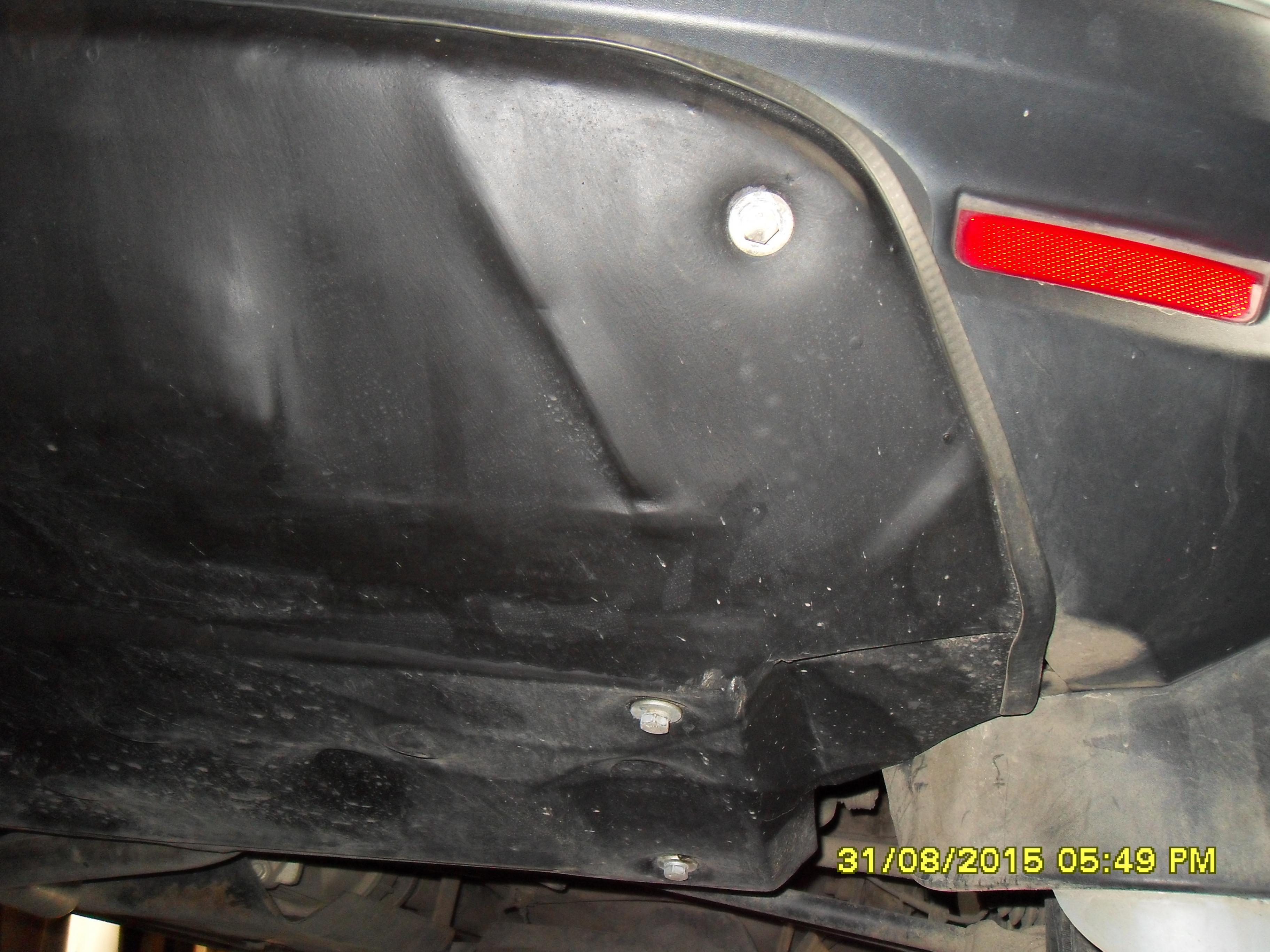

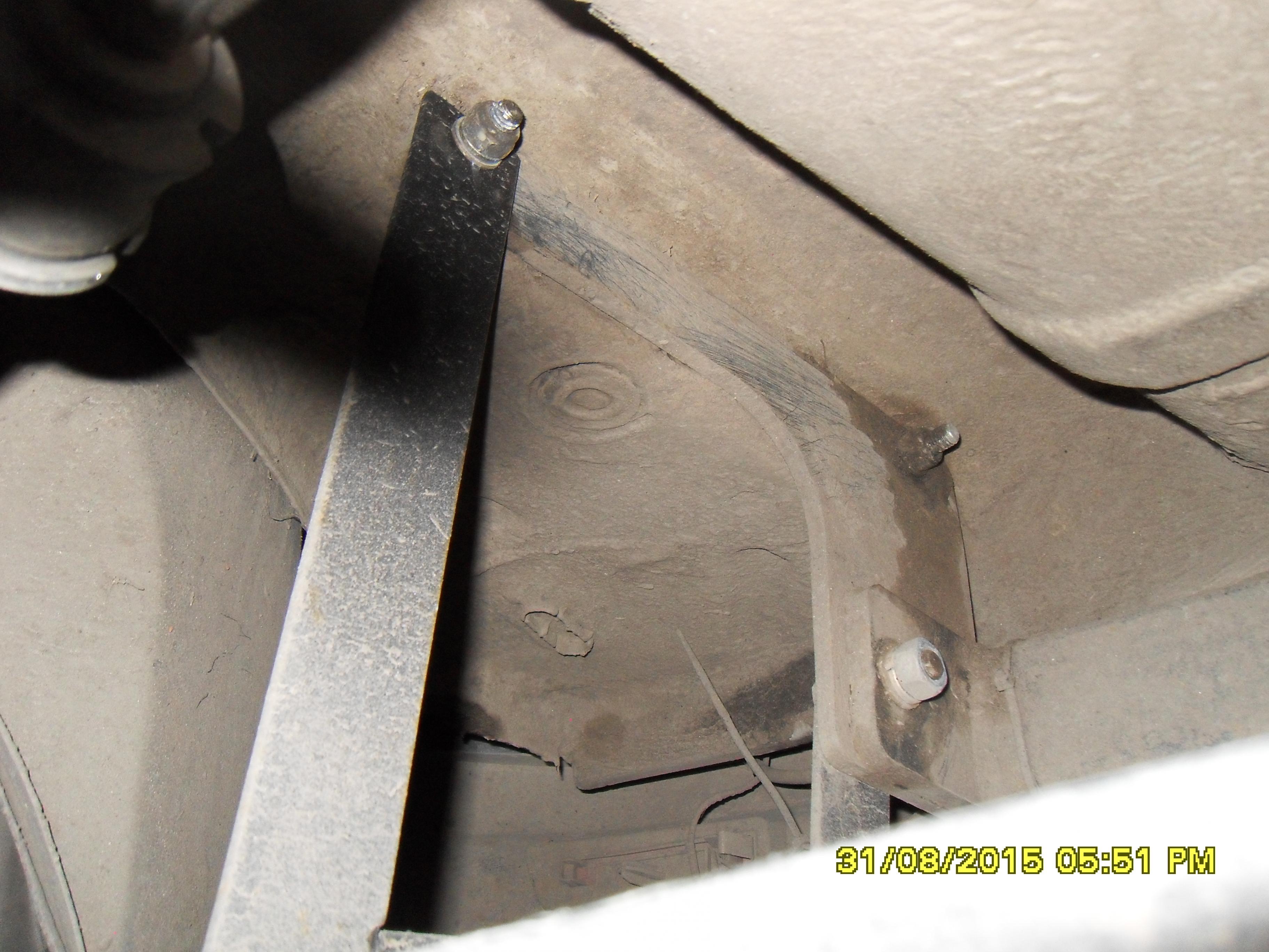

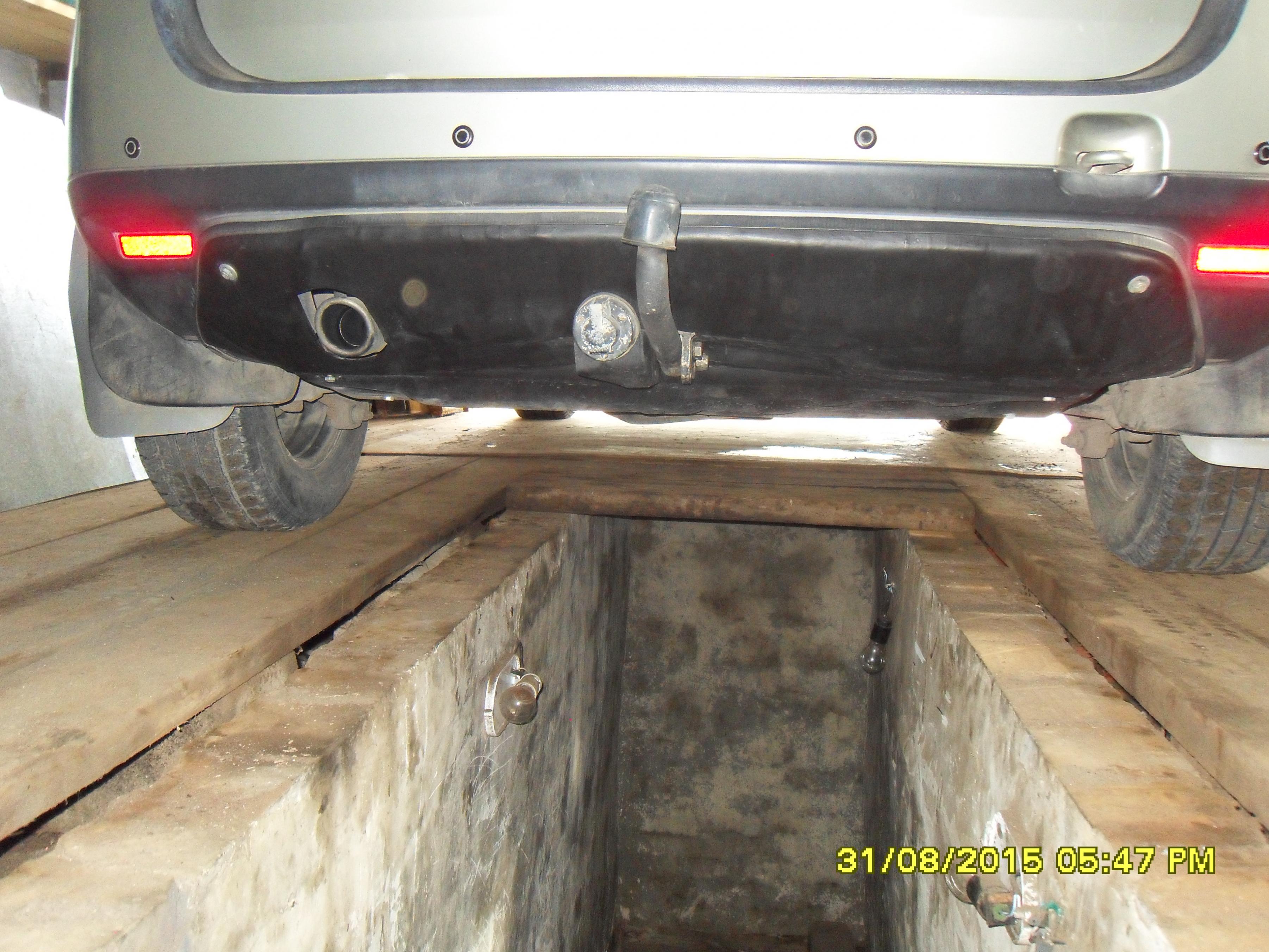

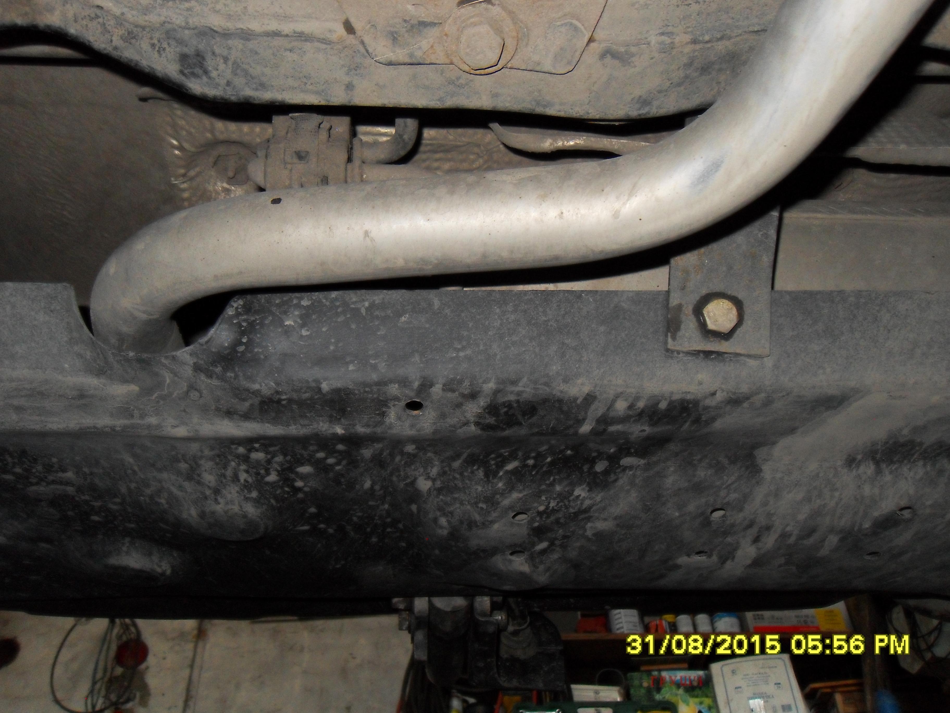

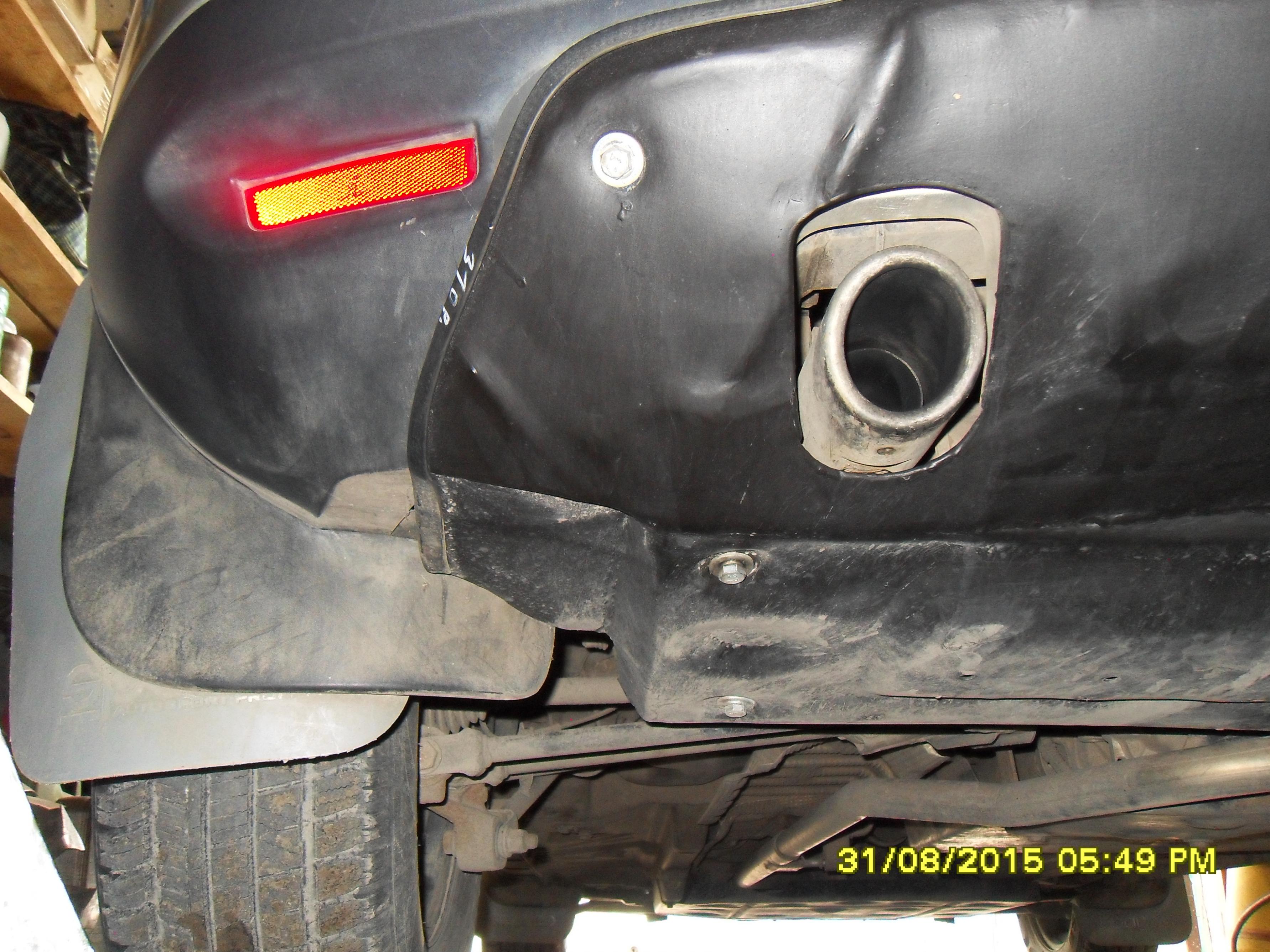

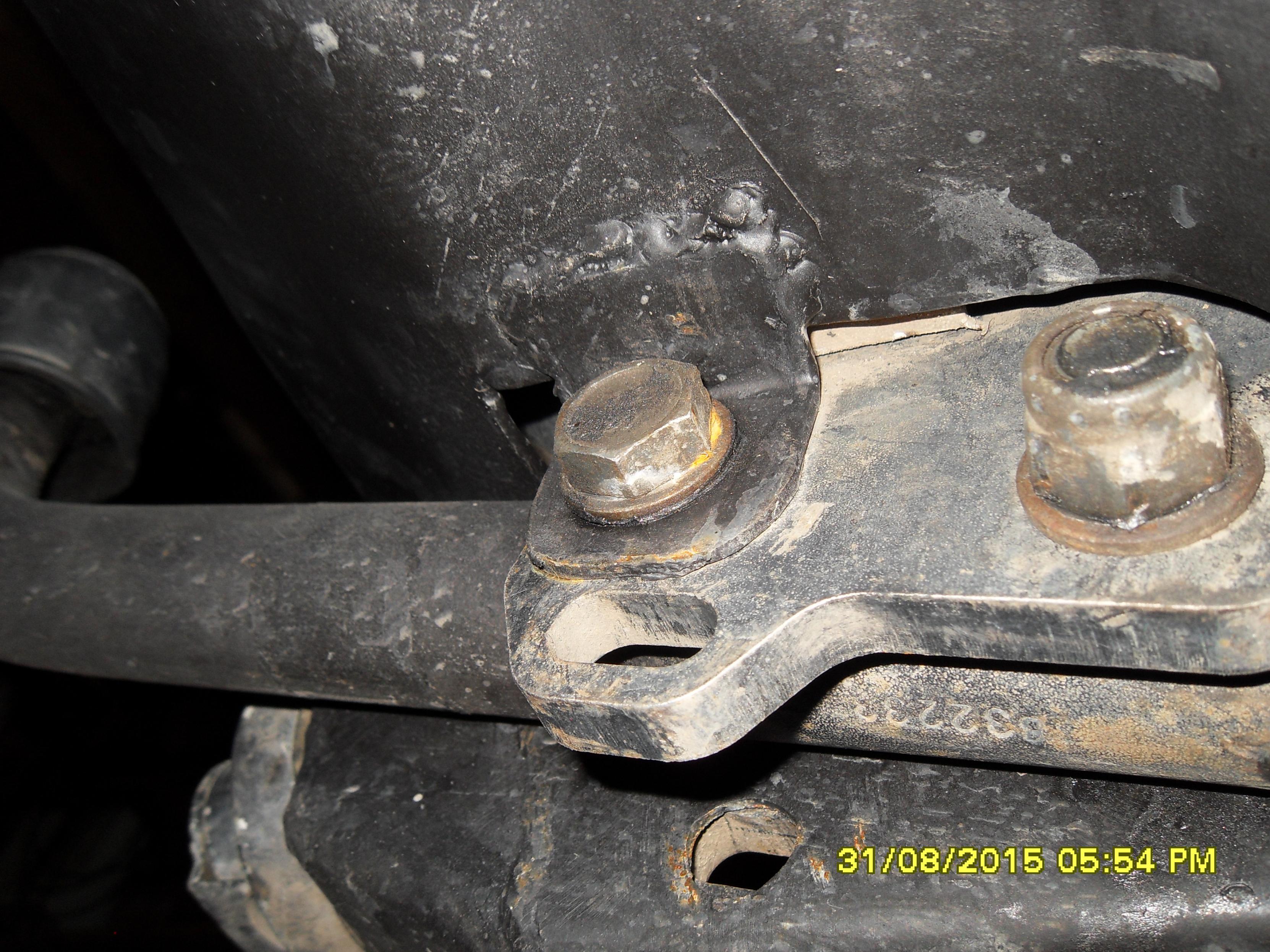

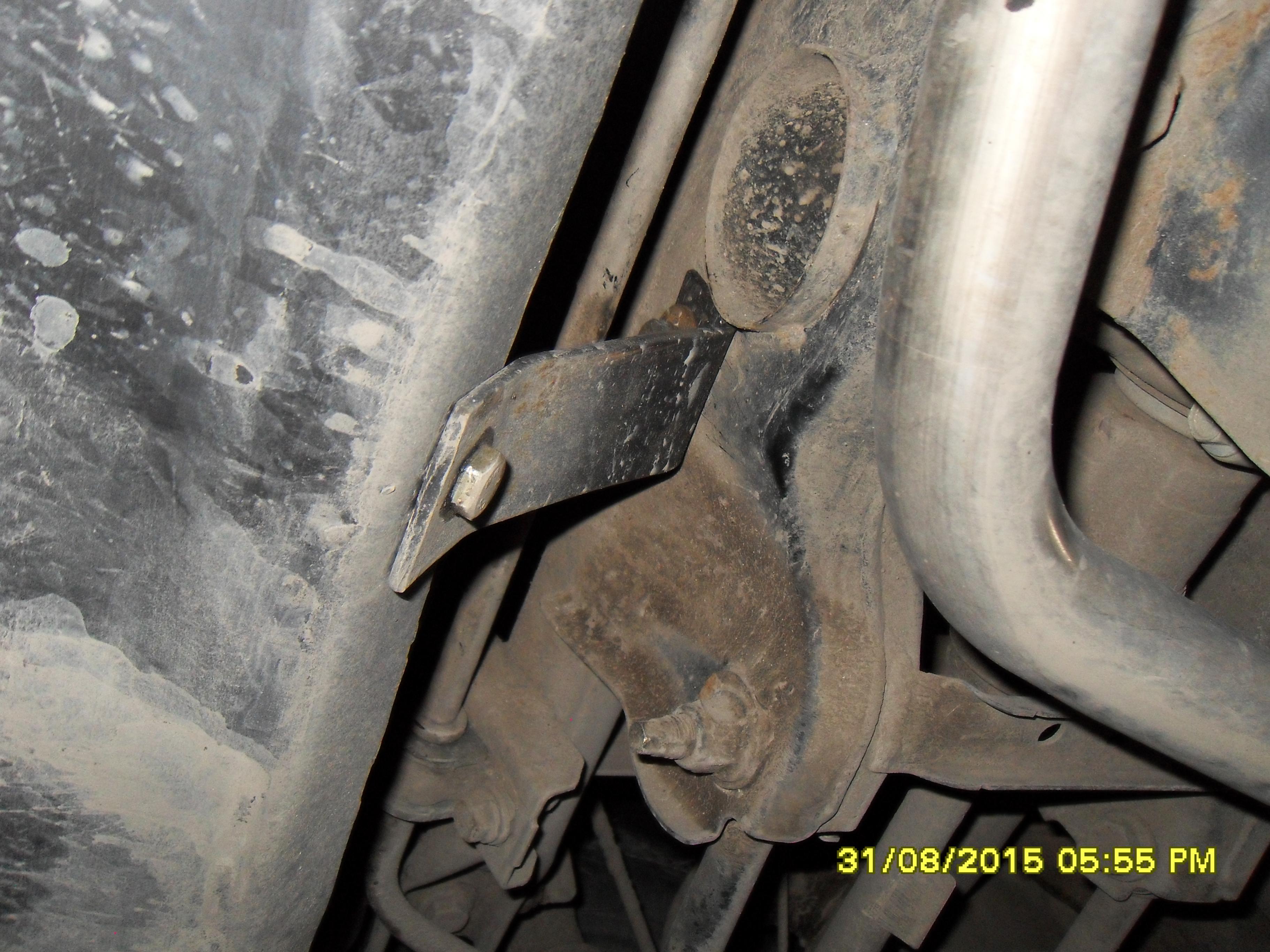

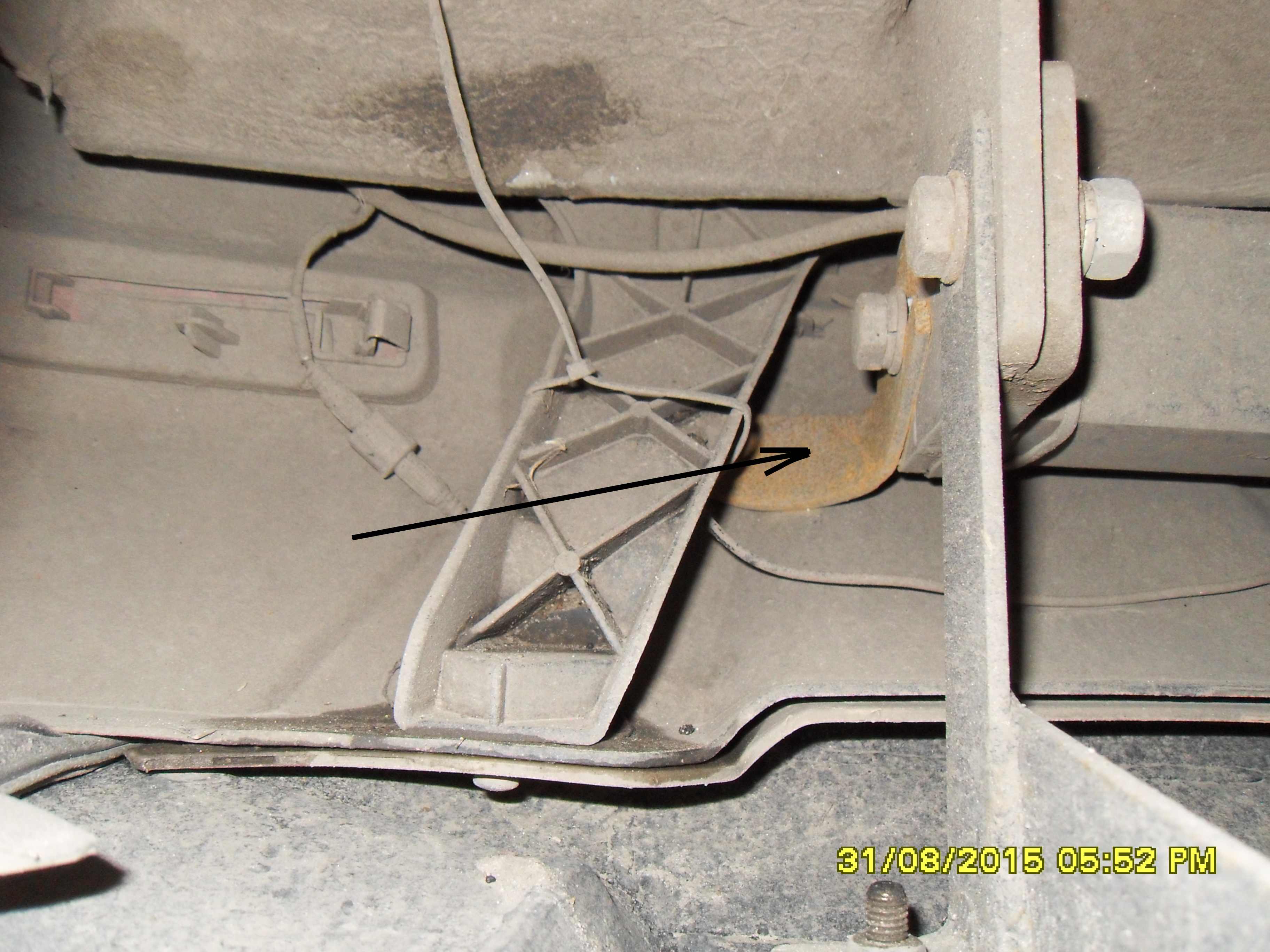

Пишу в этой теме может фирма патриот задумается о производстве защит примерно хотя-бы как у меня и люди порадуются как я своим новшествам. Вот выкладываю свою заднею защиту которая даже подвеску прикрывает .Делал все тем-же способом ,только пришлось делать из нескольких частей так-как не мог выдавить из одного листа.И то получилось неплохо. На днях сдавал задом и провалился задним правым колесом так если бы не защита то попал-бы на ремонт бампера и правку нижних правых рычагов.Заодно и усилил крепление прицепного.
