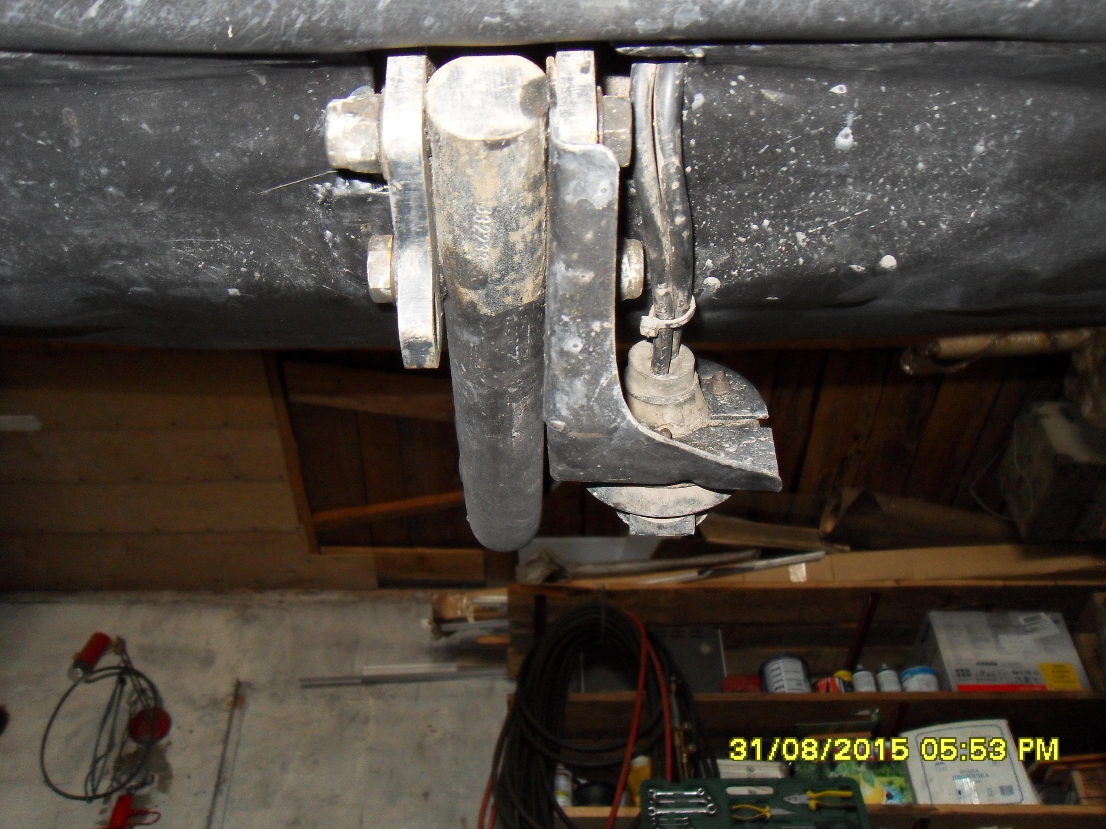

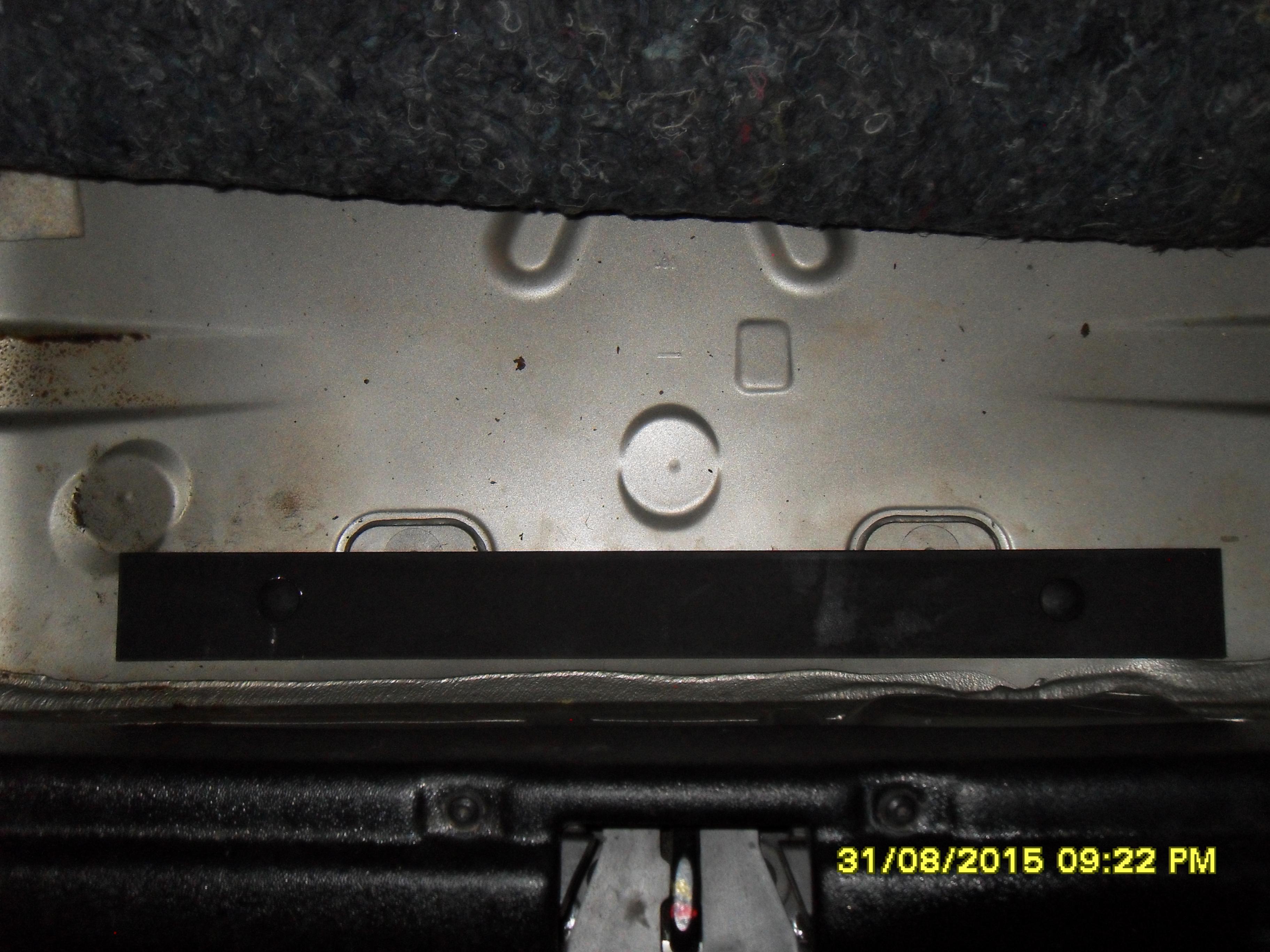

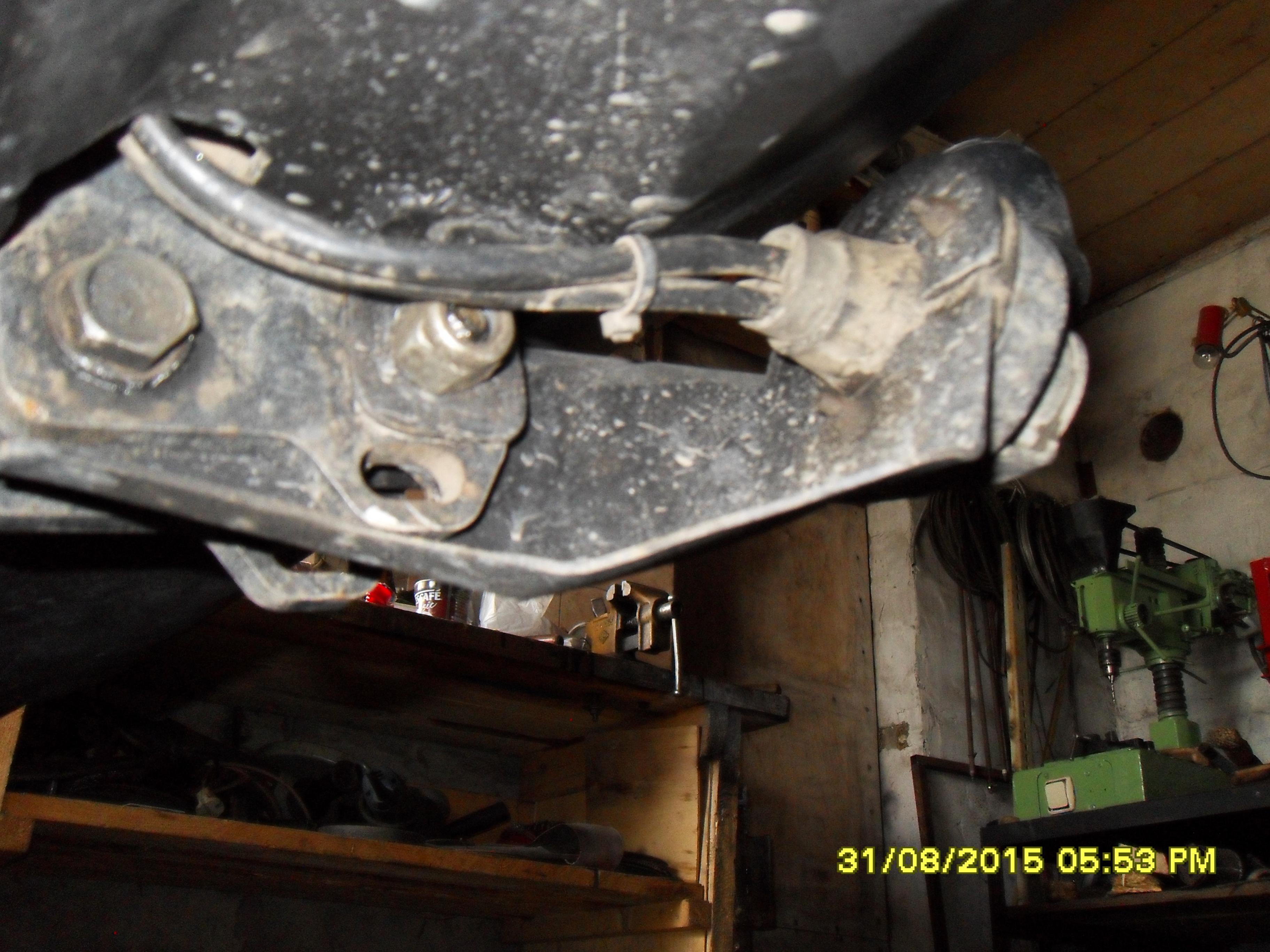

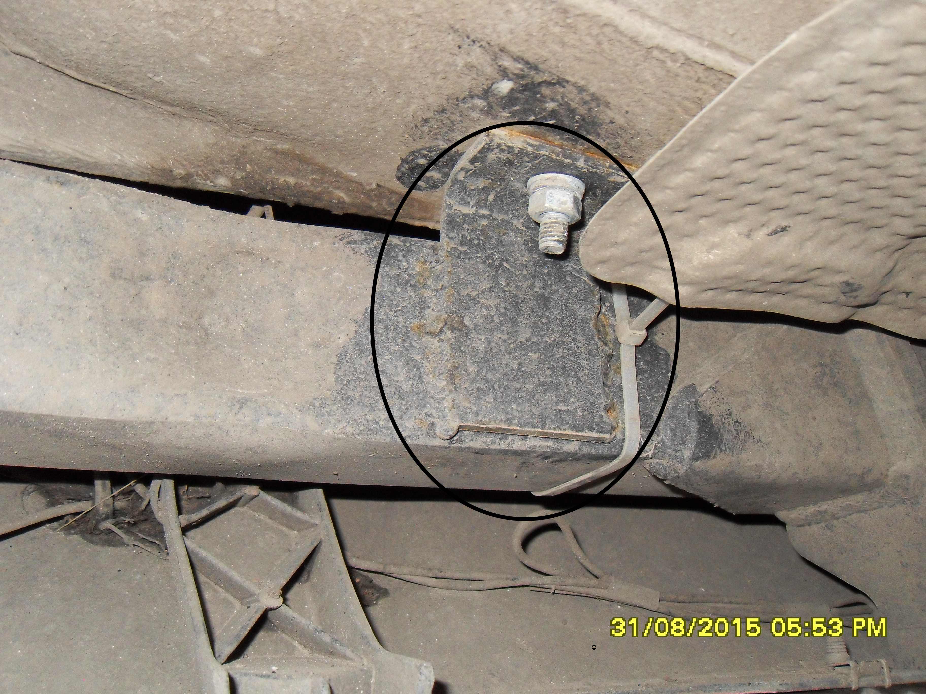

У меня на предыдущих машинах частенько цепляешся розеткой и она все время отгибоеться .Тут на днях познакомился с колегой по авто так у него говорит раскочало прицеп так что сорвало крепеж бллижний к бамперу(он вез "буран") .У нас все прицепное крепиться только к лонжеронам.Я решил моленько усилить и прицепное и кронштейн розетки.Выгнул из полосы 50*4мм два уголка примерно 80*40 с отверстием на 8,5мм иприварил к профилю посверлил отверстия в кузове и положил со стороны запаски такую-же полосу и все стянул болтами на 8 с головой "потай" .Добавочное крепление по крайней мере часть нагрузки возьмет на себя.Кронштейн для розетки метал 2мм.
