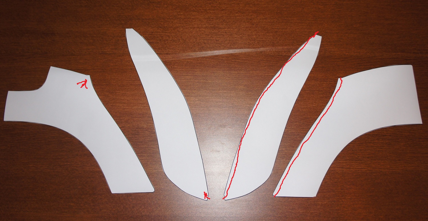

Я клеил полиуретановую прозрачную пленку , брал комплект готовый и там были допуски для загиба небольшие и не везде ( примерно на фото видно) , но в процессе клейки пришлось самому подгонять под Картовский обвес и все запасы и завороты убрал подогнал все прямо без загибов. Так как клеил первый раз у меня на загибах не клеилось , долго вода сохла и держать надоело . Это в последствии пришел навык . Надо обязательно производственный фен . а не бытовой и концы сушить или обработать спиртовым раствором , а поверхность 3м прамером. В последствии купил ракель и на капот клеил Аэровинил , пленка виниловая она толще и с ней работать похуже , но зато она тянется при нагреве 50-60 град.и любую форму можно загнуть , а вот полиуретановая при перегреве сморщивается . Короче если у вас хватит терпения и с руками все хорошо , то попробуйте с загибом лучше. Вот на видео ловко загнул .
