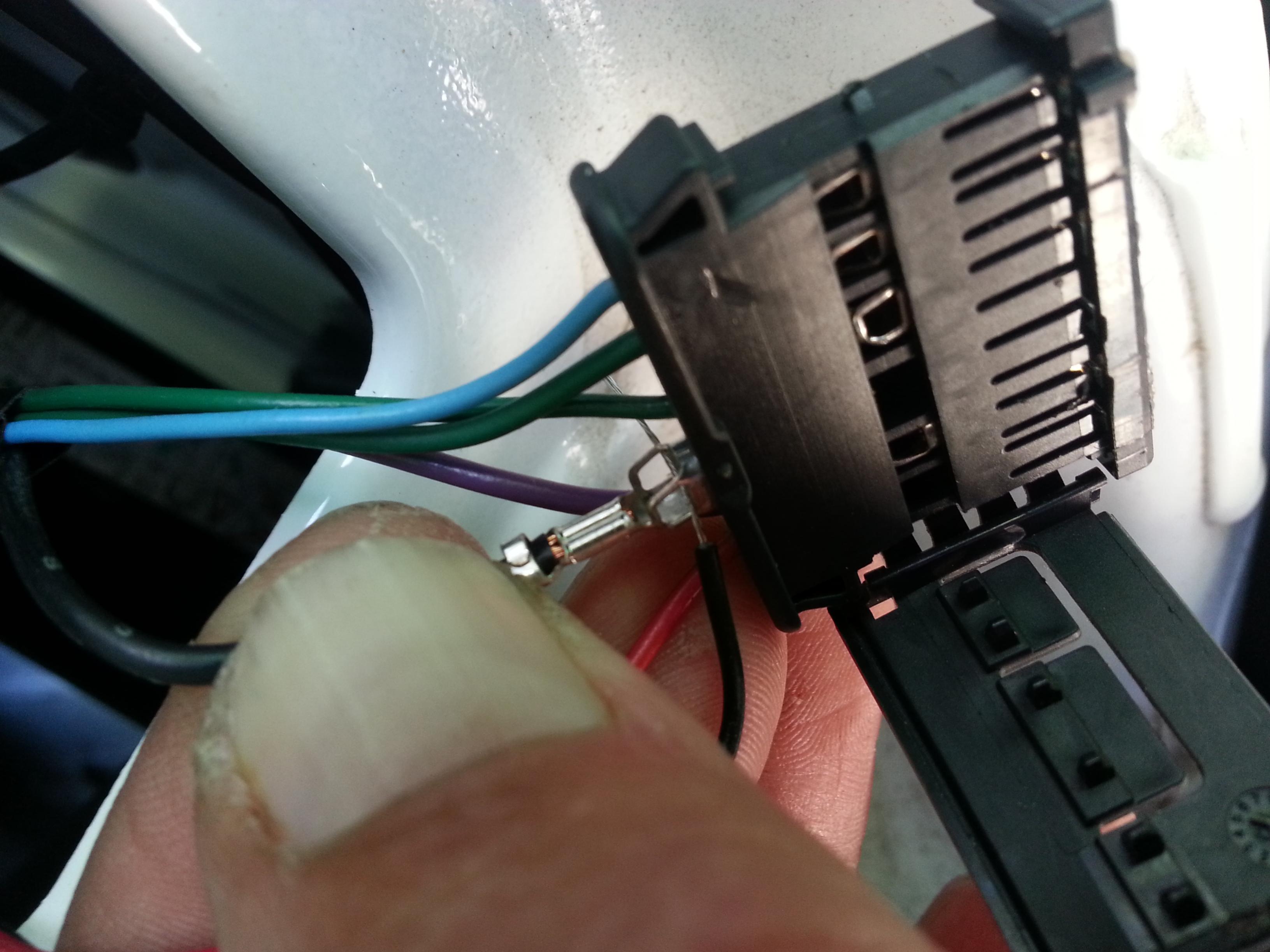

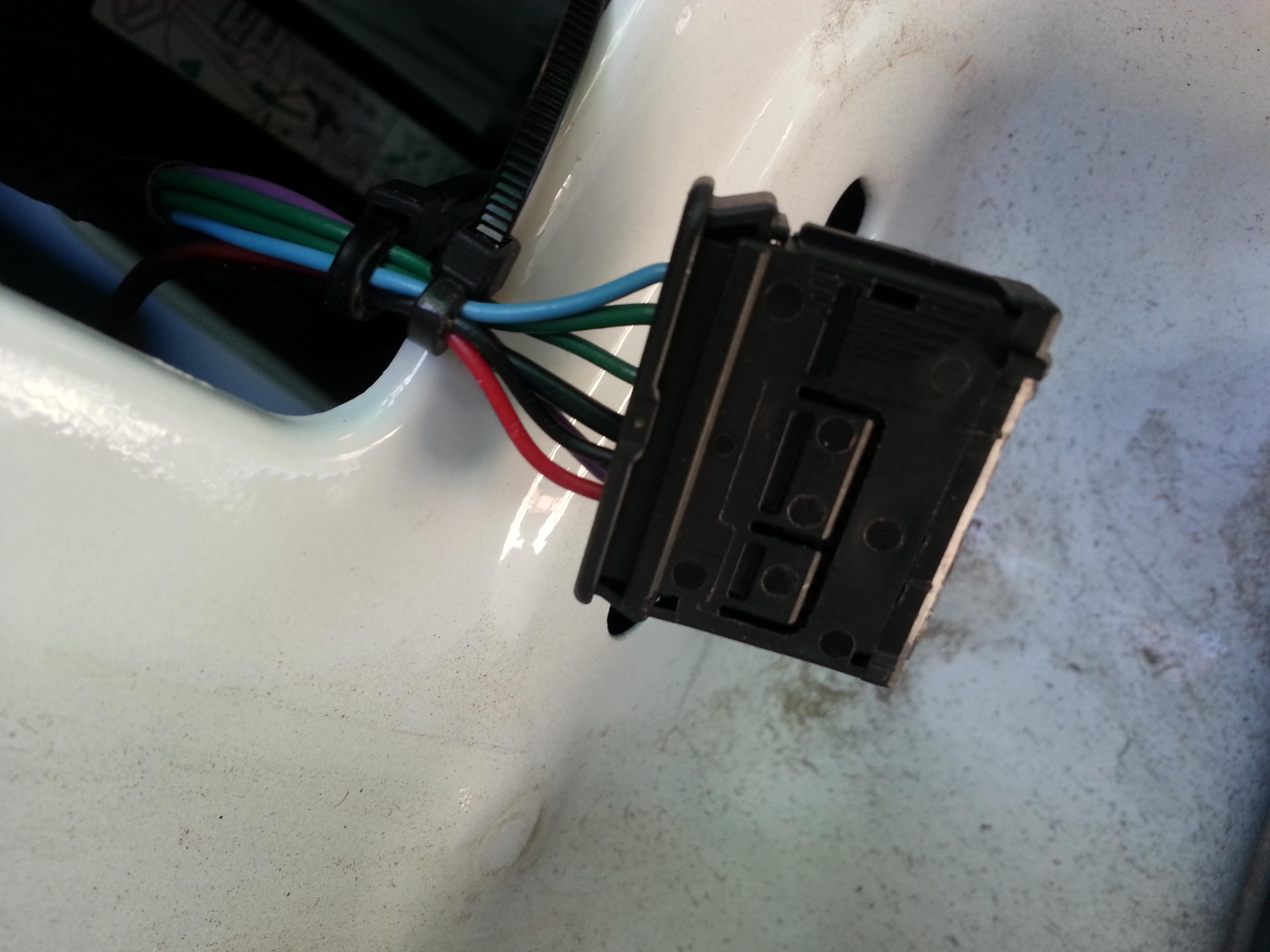

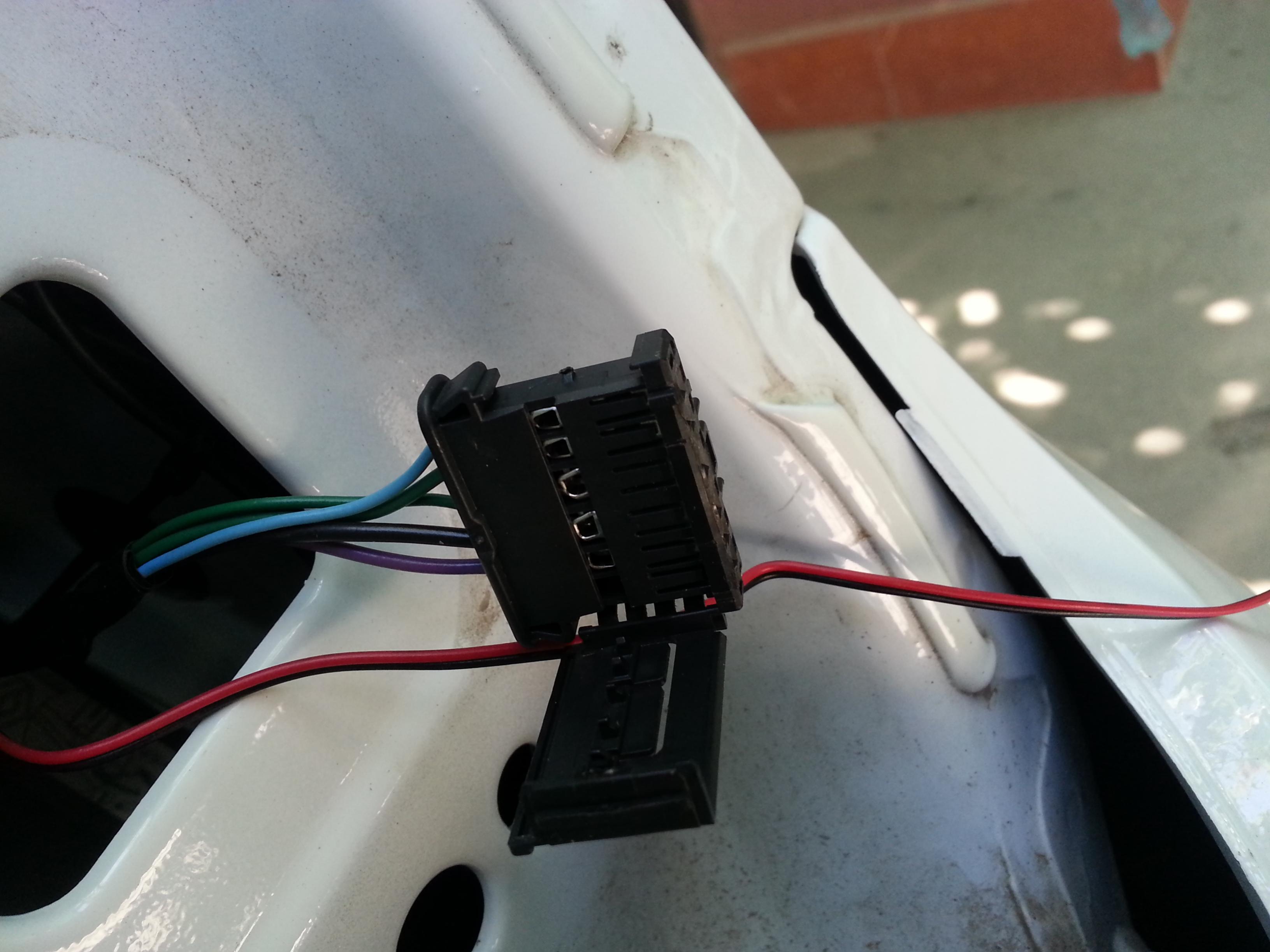

Вообщем сегодня доделал.
Все довольно стандартно - провода датчиков в просверленную заглушку.
Установил в некрашенную часть - несмотря на датчики с заводским наклоном - ложных срабатываний тьма.
Пришлось еще добавить угла - фрезеранул еще проставочные кольца - прошло.
Но это в любом случае проще чем таскать провода из просверленного усилителя.
Но суть не в этом - предлагаю вариант подключение питания парктроника к фонарю заднего хода.
Без зачистки изоляции , без хитроумных клипс и прочей чешуи.
Помимо этого дилер никогда не узнает что и как было подключено - все обратимо.
На фото все думаю ясно.
