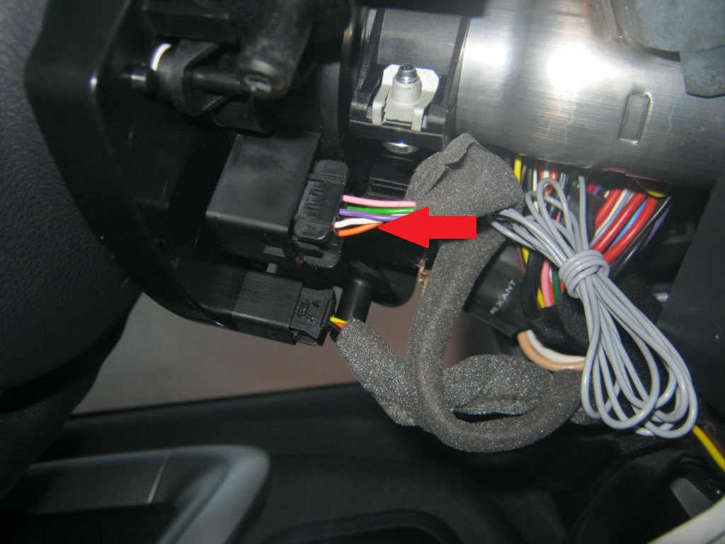

добрый вечер, я заказывал джостик и мне он пришел, Юра, вы мне схематично указали хорошо,как и что подсоединять, но вот незадача, у вас на фото схеме джостик ,куда входит папа с 8 ходами, а у меня пришел реновский джостик с 6 . теперь я вот подзавис, не понимаю в какой последовательности подключать к нему провода и вести их. подскажите пожалуйста.
А Вы уверенны, что у Вас нет проводки под джойстик. Вот например в Террано разъем прячется здесь.
