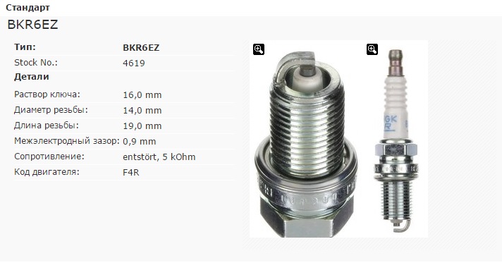

Нашел на сайте NGK свечи для нашего двигателя, вернее на Меган 2 с точно таким же движком, как и у нас. Нашего Дастера у них на сайте нет.
Ссылка
По цене, как оригинал. И по зазору подходят как раз. Возьму эти свечи с собой на ТО-2.
