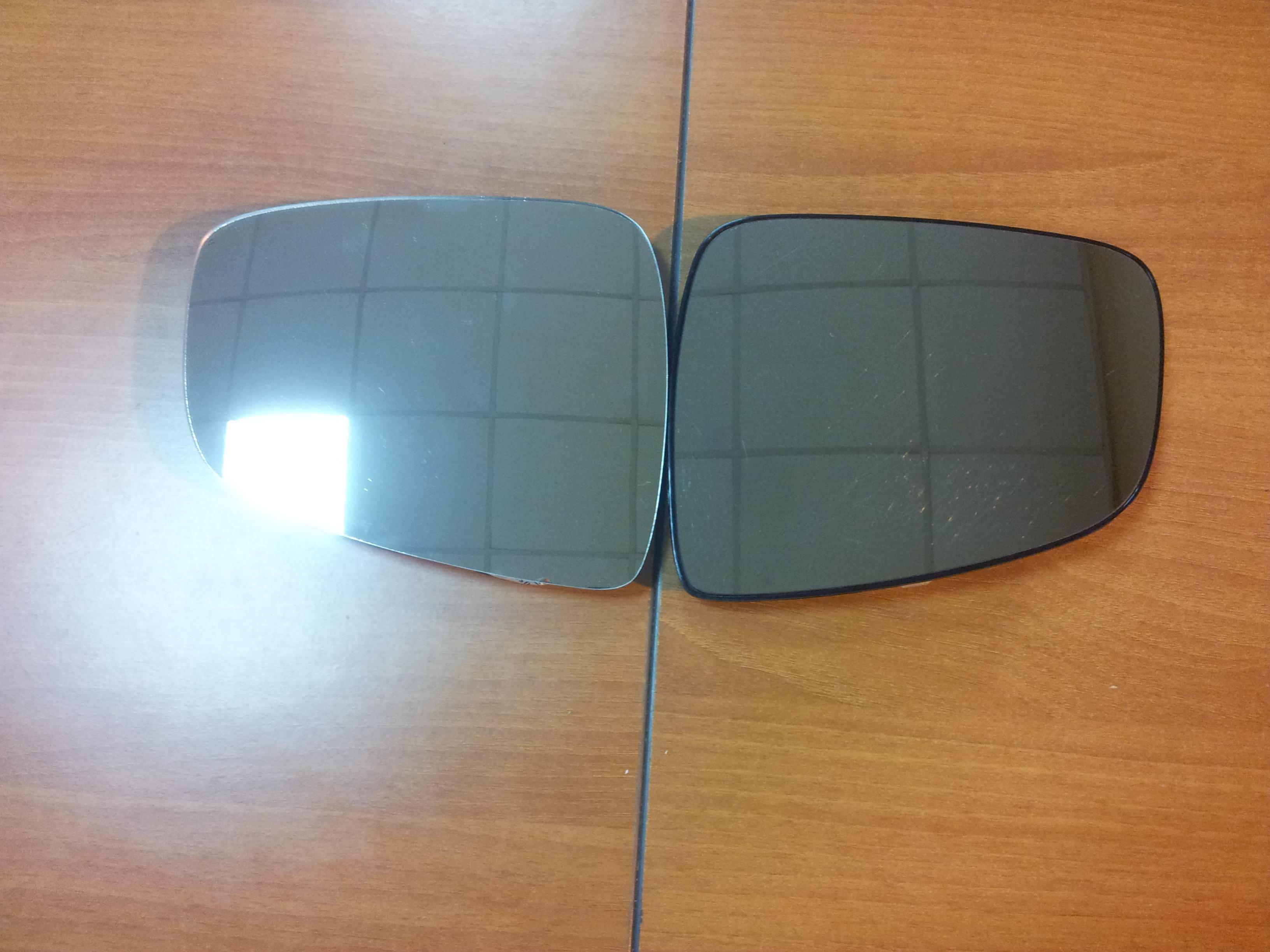

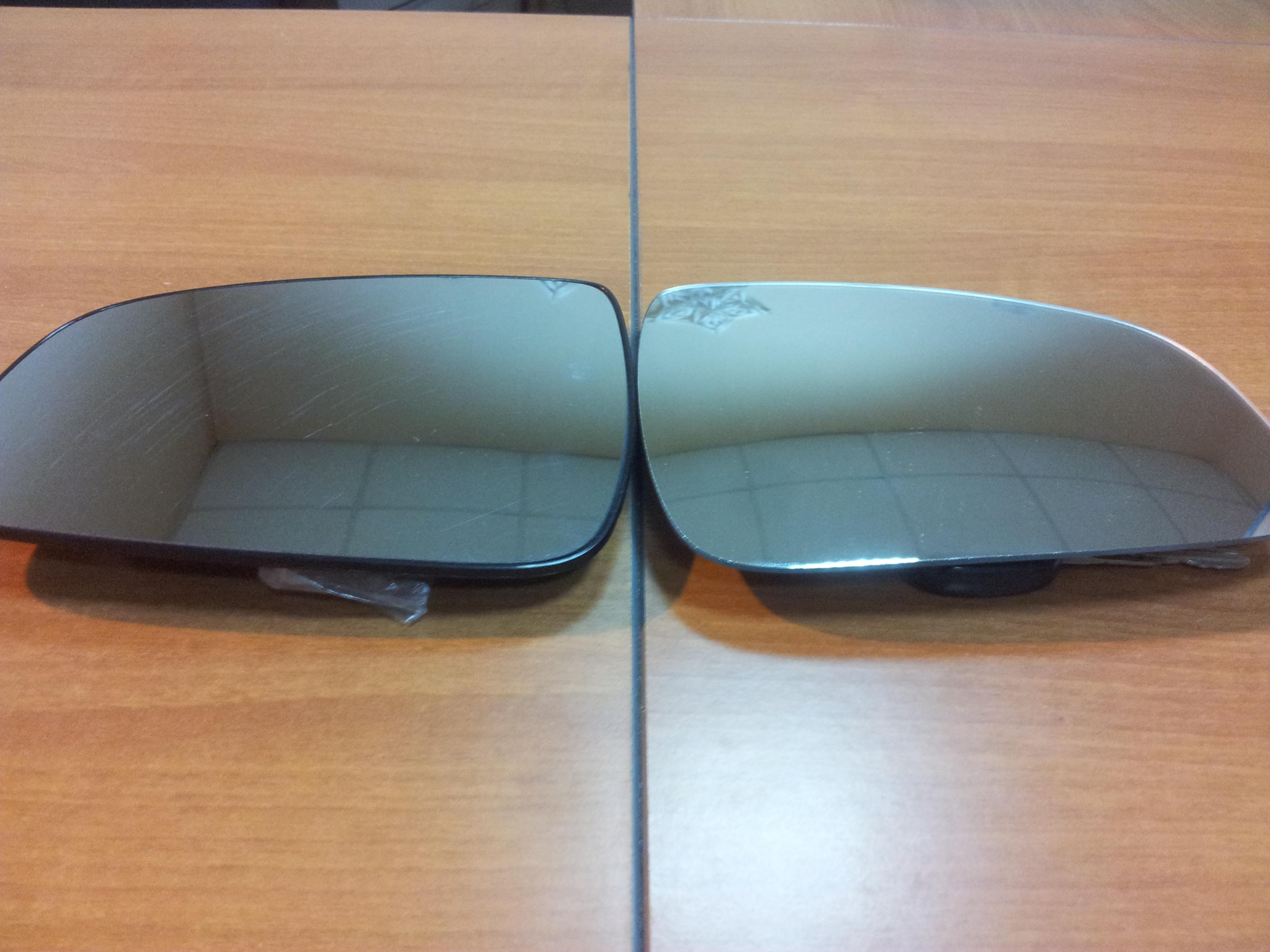

Представляю мой вариант доработки зеркального элемента справа.
Левое зеркало вполне устраивает.
На фото видно что правый зеркальный элемент "сферичнее" штатного.
С таким зеркалом ездим (с женой) почти год. Недостаток - один нужно привыкнуть к искажению расстояния до объекта, поэтому внутри салона родное - плоское зеркало. Достоинства - дёшево, простота установки, обзор увеличен (видно куда едет заднее колесо при парковке задом), просматривается "мертвая зона" как у зеркала асферы.
