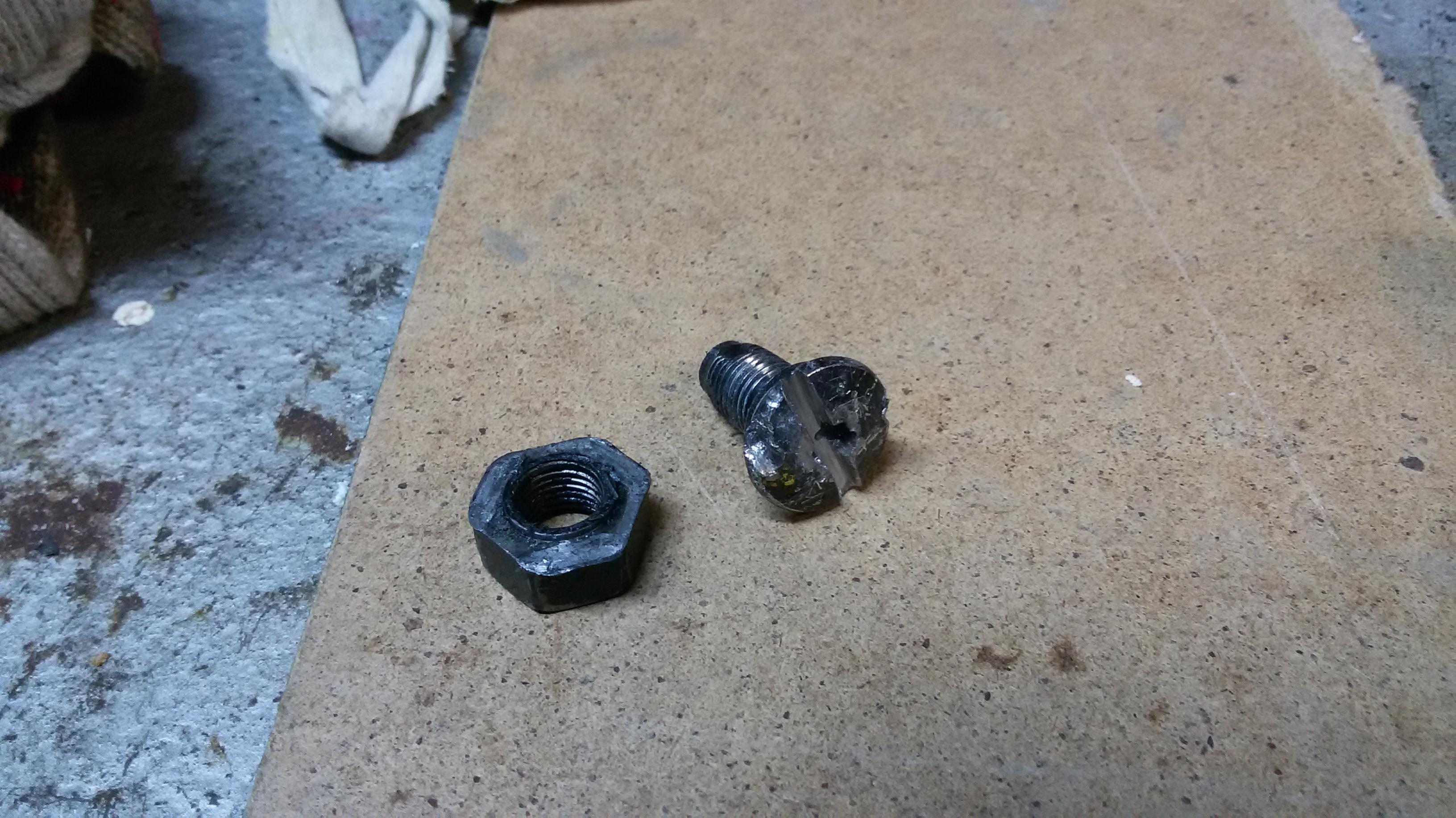

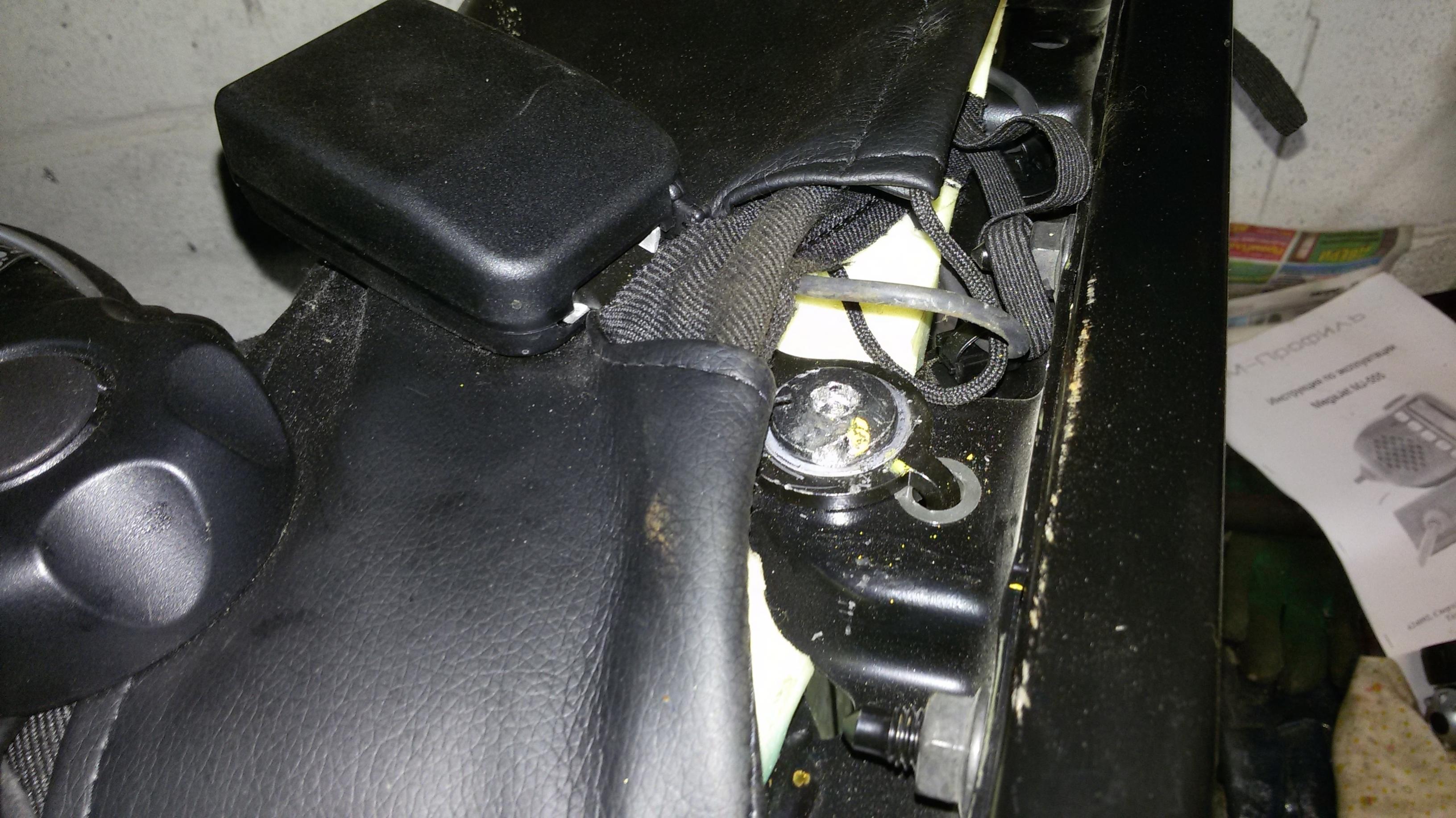

Тоже вчера установил аламаровский подлокотник с креплением под замок ремня безопасности. Вот только болт этого замка на "Автофрамосе" затянули насмерть. Сидение я снял сразу так как устанавливал рацию под него, но без снятия открутить бы не смог. Так что при самостоятельной установке надо быть готовым к такому повороту. Болт не обычный, имеет ступеньку диаметром 16мм, в моём случае был заменен на аналог от М2141
