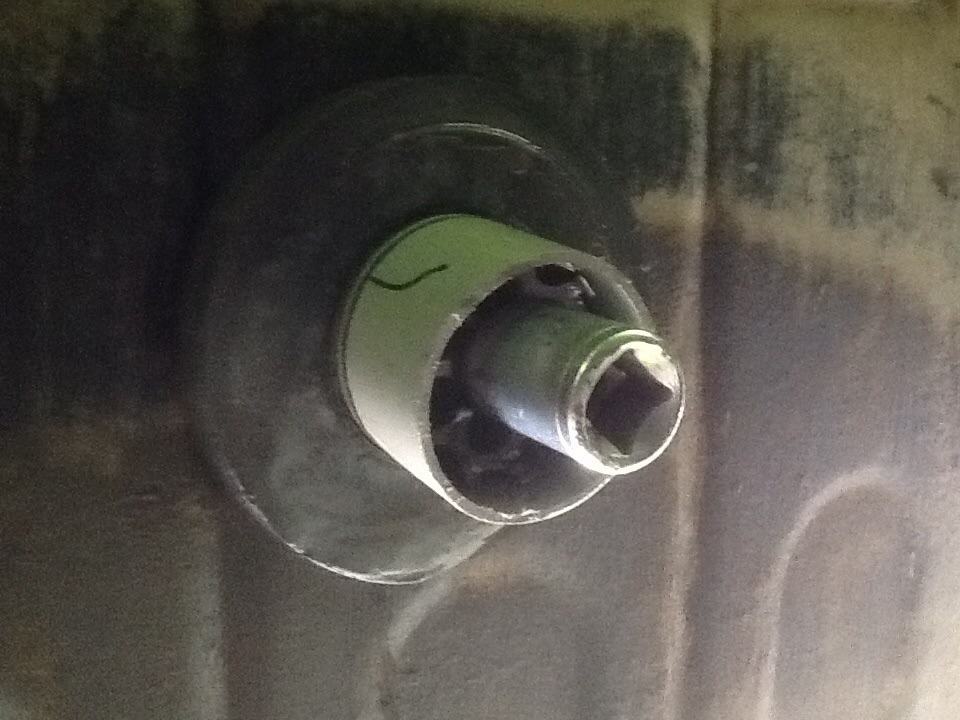

Теперь защиту не надо снимать, подносишь трубу к сливной пробке и магнит с силой прижимает трубу вокруг нее. Вставляешь квадратный ключ через сетку и отварачиваешь её. В конце выдергиваешь ключ, а пробка остается на сетке в трубе. Масло сливается. Защита чистая, за исключением если из под фильтра немного попадет, но это зависит от подложенной тряпки. Теперь защиту снимать не буду. Да еще, ключ у меня квадрат на 8мм,тоже самодельный из болта, по шляпке похож от крышки коленвала какого-то авто.
