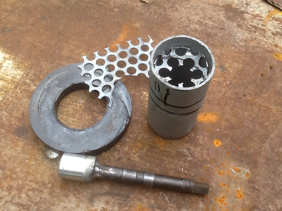

Сделал приспособу, чтобы не снимать защиту при замене масла. Снимаем , чтобы не испачкать её. Если не будет течь , то и снимать её не надо лишний раз. Труба плотно прижимается к поддону двигателя за счёт магнита, который прилипает на защиту. Сетка в трубе не дает упасть пробке в емкость с маслом. Магнит и сетка приклеенный к трубе термоклеем .Ключ квадрат на 8 мм, тоже сделал сам.
