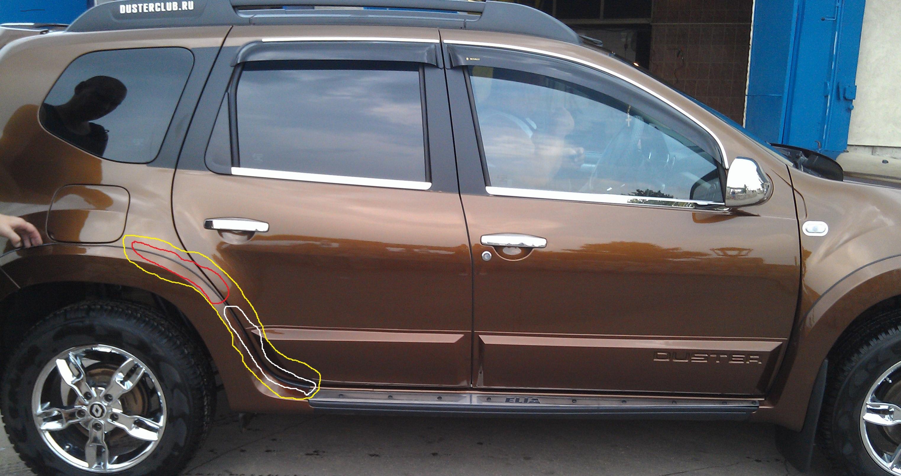

Фактурная накладка отошла от кузова в районе задней правой пассажирской двери где-то на 1мм.
нужно конкретное место в какой зоне это случилось. на фото зоны обведены. есть вариант исправить не снимая.
герметик отошел в той части, которая ближе к водительской двери. Надо ее отдирать по идее, но вот пластину, которая приклеена к кузову на двухсторонний скотч, отдирать не хочется - очень хорошо сидит да и сцыкотно.
если сравнивать клеющие свойства стекольного герметика и скотча, то оторвать то, что приклеено стекольным клеем невозможно (при использовании праймера) - его как правило срезают. я когда проводил эксперимент как он держит - у меня расслоился абс пластик, а клей остался почти нетронутым. Со скотча оторвать реальней - 100% оторвется, правда прийдется помучаться, отрывать враскачку, зацепиться и постепенно туда-сюда раскачивая можно оторвать (скотч расслоить легче чем полиуретановый герметик. Если расклеилось что-то от стекольного клея значит нарушена технология.
Думаю, как теперь снять только наладку. Может открутить саморезы, снять герметизирующую резинку и, аккуратно просунув лезвие между кузовом и пластиком, отрезать ее по тому слою герметика, который еще держит?
опасно. Снять накладку более лучший выход.
П.С. Заднюю правую сторону делал последней, соответственно, праймера и герметика не жалел. Но отклеилась именно она. Начинал все делать еще при свете солнца и +28С, а закончил уже ночью. Вкрутил саморезы в пороги и бампер, начал оттирать гермет (в паре мест случайно мазнул) и под конеч заметил, что уже роса начала садиться тонким слоем. "О" - думаю, - "как хорошо, что до росы успел все приклеить". Видать не успел (
стекольный клей застывает при наличии влаги (влажности) и чем ее больше, тем быстрее схватывается. Со скотчем прямо противоположное - ему влага противопоказана. Почему у вас держит скотч лучше чем герметик я не представляю, должно быть наоборот.
