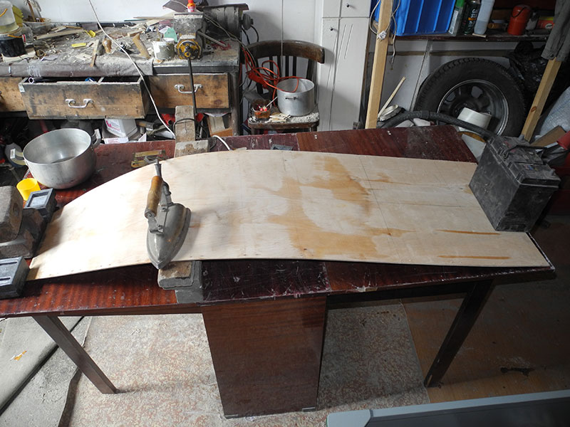

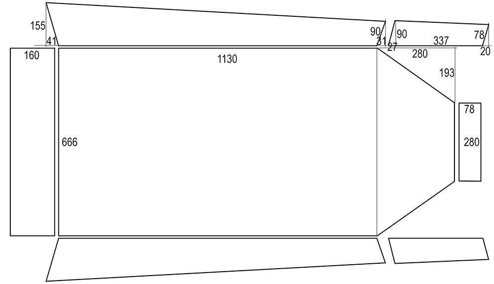

Вот именно! Делалось из того, что осталось после изготовления лодки, и по такой же технологии. Верхняя крышка. Сначала пришлось изогнуть центральную часть. Мочил и грел утюгом. Собрал с помощью пластиковых стяжек. Затем смесью эпоксидки с древесной пылью (из ленточной шлифмашинки) были изнутри промазаны швы. Через сутки стяжки снаружи были срезаны, швы ошкурены и проклеены полосками стеклоткани. Нижний край выровнен, изнутри приклеена рейка. Снаружи приклеен бортик из полосок фанеры, образовавшиеся впереди щели заполнены древ.пылью с эпокс. Шпаклевка смесью эпоксидки и алюминиевой пудры. Ошкуривание и окраска ПФ-115. Нижняя часть собрана проще. По периметру дна приклеена рейка, к ней приклеены борта. На дне для усиления приклеены рейки. Впереди фанера двойная, так как к ней прикручены шарниры.
